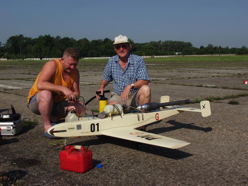

Paweł Prauss Opublikowano 18 Kwietnia 2018 Opublikowano 18 Kwietnia 2018 Ładnych parę lat temu zaplanowałem budowę takiego wynalazku, nabyłem drogą kupna nawet kilka silników i jeden model (fotki wkrótce), ale póki co do finału daleko... Aż tu nagle pewnego dnia okazało się, że jeden z bardziej doświadczonych kolegów z mojego rodzinnego miasta Katowice również zaplanował, a nawet więcej, wykonał już kadłub do takiego modeliku, po kilku rozmowach sprowadziłem dla niego taki silniczek z HK: https://hobbyking.com/en_us/hobbyking-pulse-jet-gasoline-engine-red-head-with-ignition-system.html?___store=en_us Niestety już ich nie mają w sprzedaży I tym oto sposobem model doczekał się realizacji. Nadszedł najwyższy czas na oblot, Kazimierz zdecydował, że pilotem testowym mam zostać ja, a najprawdopodobniej nastąpi to podczas Ogólnopolskich Zawodów Modeli Latających na Uwięzi w dniach 21-22.04.2018r. w Dąbrowie Górniczej na torze modelarskim im. Andrzeja Rachwała w Parku Hallera. (fotki, a być może i film zamieszczę po najbliższym weekendzie). Jako organizator tychże zawodów zapraszam serdecznie do odwiedzenia tego pięknego i przyjaznego modelarzom miejsca. A tak przy okazji naszła mnie taka refleksja: kiedy po raz ostatni w naszym pięknym kraju latał na uwięzi model z silnikiem pulsacyjnym? Może ktoś jeszcze pamięta, bo z moich przemyśleń będzie to 40, a może i 60 lat wstecz... Jedno czego jestem pewien to fakt ustanowienia, niepobitego po dzień dzisiejszy, rekordu Polski w klasie modeli latających na uwięzi z silnikiem odrzutowym przez Stanisława Skotnicznego w dniu 10.09.1955r..., a więc już prawie 63 lata temu!!! Rekord o Nr FAI 135. Tabela rekordów dostępna jest pod tym linkiem: http://komisjamodelarskaap.pl/wp-content/uploads/2013/12/Rekordy-%C5%9AiP-Modeli-Lotniczych-stan-na-2013.09.30.pdf trzeba by ją też trochę odświeżyć....

Nielot Opublikowano 18 Kwietnia 2018 Opublikowano 18 Kwietnia 2018 Było to w 1977 lub 1978 roku ,będąc w podstawówce byliśmy na zawodach F1C na Śląsku prawdopodobnie w Chorzowie i tam na torze latał pulsak na uwięzi. A pro po tych silników z HK to mamy dwa na lotnisku. Odpalają ale start lot ,pierwszy zakręt i gasną. W modelarni chyba jeszcze wala się Gado 300 ale stan jego jest mi nie znany a słuchawki obowiązkowo! 1
jędrek Opublikowano 18 Kwietnia 2018 Opublikowano 18 Kwietnia 2018 Kilka fotek Heniowego pulsaka Heniowa modlitwa ...odpal, odpal, poleć, poleć 1

Nielot Opublikowano 19 Kwietnia 2018 Opublikowano 19 Kwietnia 2018 Jako ze czynnie uczestniczyłem w odpalaniu pulsaków z HK to wtrącę kilka uwag. Używaliśmy sprężarki do dmuchania a nie ręcznej pompki. Warto silnik nagrzać opalarką albo palnikiem aby go wstępnie podgrzać, ułatwia to rozruch, doświadczalnie wyregulować długość komory pomiędzy głowicą z zaworami a resztą rury (regulowana gwintem, można wkręcać lub wykręcać), przerobić dyszę paliwa tak aby rozpylacz wdmuchiwał paliwo prosto na zawory a nie po ściankach wlewał (nie ma tam dokładności i trzeba to podoginać i ustawić. lepiej pali na mieszaninie benzyny i alkoholu metylowego ale co z tego....model startował, leciał a silnik gasł przy pierwszym zakręcie i tak oto koledzy dali sobie spokój i modele czekają na dalszy rozwój modelarskiej chęci. 1

silesia_system Opublikowano 19 Kwietnia 2018 Opublikowano 19 Kwietnia 2018 10 sierpnia 2003 roku na Muchowcu uczestniczyłem w pełni udanych oblotach modelu Pana Kazimierza
