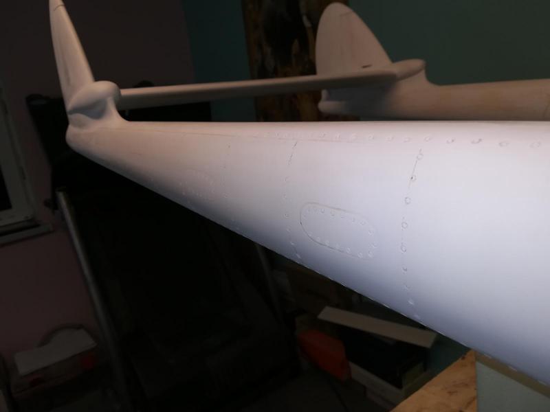

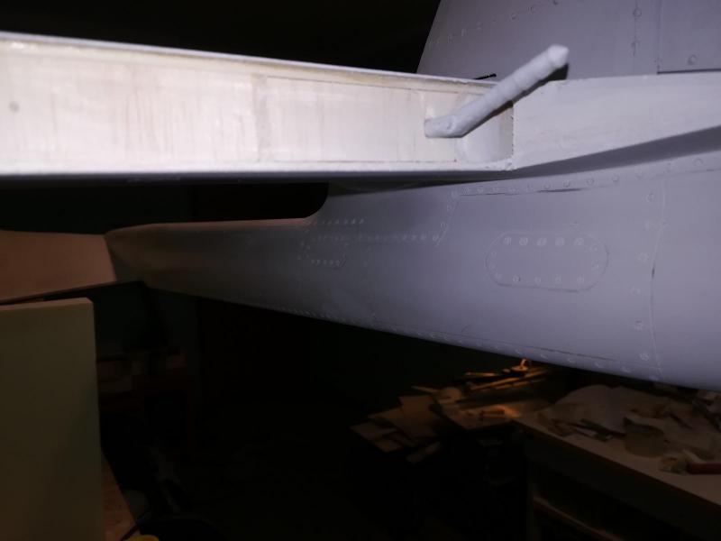

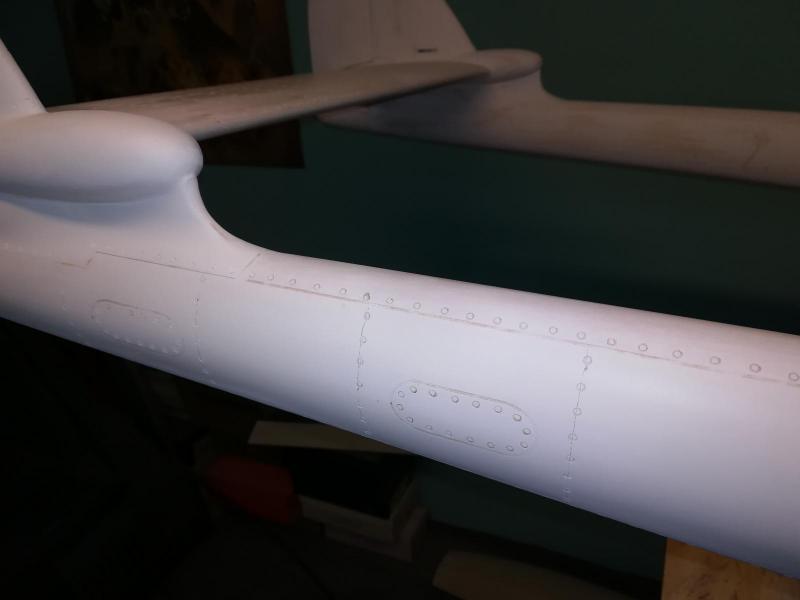

solainer Opublikowano 9 Grudnia 2018 Autor Opublikowano 9 Grudnia 2018 Linie są wklęsłe. W miejscu gdzie ma być linia naklejam taka tasiemkę https://paradise4you.pl/zestawy-ozdob/tasiemka-do-zdobien-paski-do-paznokci-hybryd-10szt?utm_source=google&utm_medium=pricewars2&utm_campaign=tasiemka-do-zdobien-paski-do-paznokci-hybryd-10szt&gclid=CjwKCAiAl7PgBRBWEiwAzFhmmlTxNjB60SqVxSj2kvXS329tNfWWxwR-2U9On2y_4Hj9vpLRgQAG-BoCGfQQAvD_BwE i całość pryskam szpachlą natryskową. Potem lekko szlifuję i usuwam tasiemki i powstają ładne linie podziałowe. Jest na YouTube sporo filmów jak to zrobić. 2

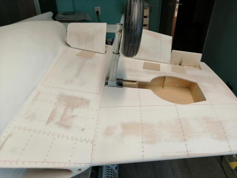

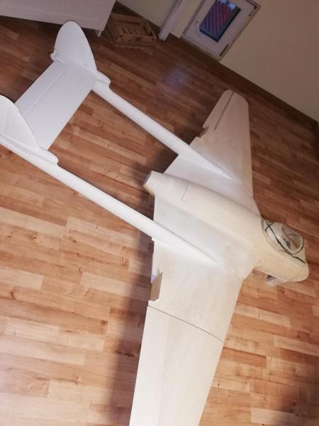

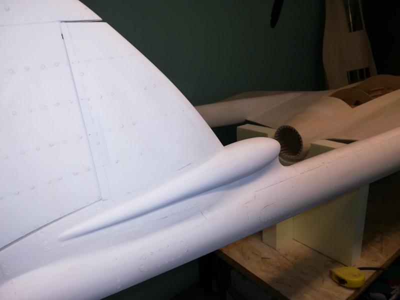

solainer Opublikowano 15 Grudnia 2018 Autor Opublikowano 15 Grudnia 2018 Prace nad modelem trwają nadal. Obecnie skończyłem belki ogonowe, i usterzenie. Z jednej strony mam już blachy i nity, druga czeka na swoją kolej. Pewnie niektórzy zauważą uproszczenie w wykonaniu nitów i blach ale wydaje mi się ze na ma co odzwierciedlać wszystkiego bo efekt może się okazać mizerny. Stąd robię tylko najbardziej charakterystyczne elementy i efekt jest dla mnie jak najbardziej zadowalający.
RobertK Opublikowano 15 Grudnia 2018 Opublikowano 15 Grudnia 2018 efekt jest dla mnie jak najbardziej zadowalający. I o to właśnie chodzi. A tak ogólnie to kawał dobrej roboty zrobiłeś
Chuck Yeager Opublikowano 16 Grudnia 2018 Opublikowano 16 Grudnia 2018 Bardzo mi się podoba uzyskany efekt. Patent z tasiemką do zdobienia paznokci podpatrzony u Ciebie zastosuję też prawdopodobnie u mnie w mustangu. Czy mógł byś przy wykonywaniu następnych powierzchni wrzucić kilka zdjęć z etapów pośrednich tego wykańczania powierzchni?

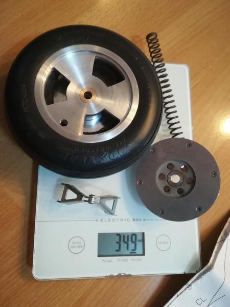

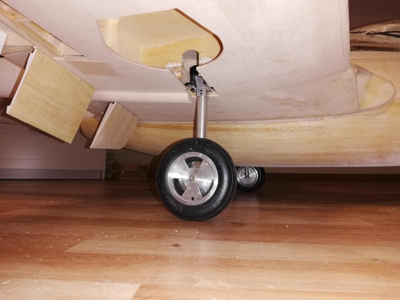

solainer Opublikowano 2 Stycznia 2019 Autor Opublikowano 2 Stycznia 2019 Robert myślę że będzie coś w granicach 440 gram. Koło, hamulec, sprężyna i nożyce przeciwskrętne ważą 350 gram sama goleń z duralu u średnicy 18mm i długości 166 nie powinna ważyć więcej niż 100g. Nie mam pojęcia jakie mechanizmy kupić. Nastawiłem się na elektrony ale teraz sam nie wiem. Napewno nie kupię c50 z Behoteca.
mecenas Opublikowano 3 Stycznia 2019 Opublikowano 3 Stycznia 2019 Piotrze, U kolegi w Iskrze, Elektron ER-40 spokojnie daje radę. Zespół koło, hamulec, goleń dł 165 mm waży 450g. https://www.electron-retracts.com/product/main-wheels/ https://www.eurokitshop.it/en/gambe-oleolegs-o-mm21/1251-car-15164-001.html
RobertK Opublikowano 6 Stycznia 2019 Opublikowano 6 Stycznia 2019 Piotrek, Electron-a ER-50 można kupić w wersji o zwiększonym momencie 110Kg/cm https://www.electron-retracts.com/product/er-50evo-set-b-steering-system/ Trochę wolne, ale podobno daje radę.
solainer Opublikowano 7 Stycznia 2019 Autor Opublikowano 7 Stycznia 2019 50 wydaje mi się być trochę zbyt wielka jak na ten model. Chyba zaryzykuje 40. Jak nie da rady to się wykorzysta w innym modelu.

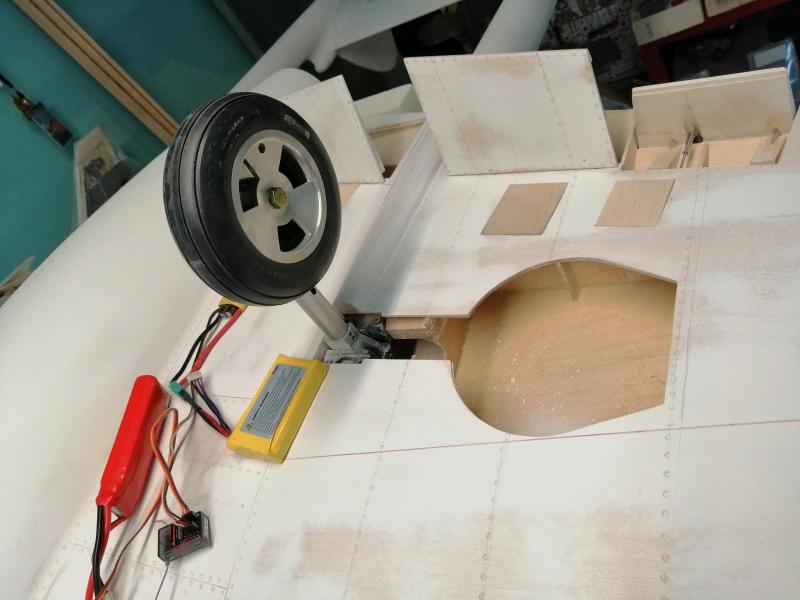

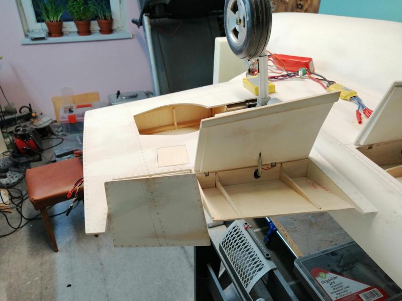

solainer Opublikowano 9 Stycznia 2019 Autor Opublikowano 9 Stycznia 2019 No i kupiłem zestaw er40evo. Zrobiłem prowizoryczną goleń na próbę i przetestowałem zamykanie i otwieranie podwozia. Zamyka bez problemu nawet przy mocnym przeszkadzaniu dłonią. Trzeba naprawdę mocno zablokować goleń aby mechanizm przerwał zamykanie. Próby robiłem na 2s lipo. Jestem dobrej myśli. Co ciekawe Elektron zaleca smarowanie mechanizmów co 5 dni lotnych.

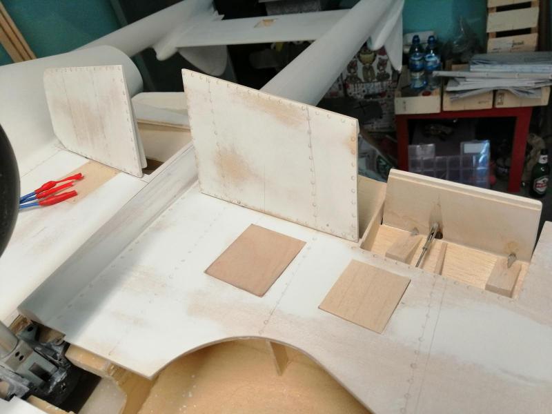

RobertK Opublikowano 10 Lutego 2019 Opublikowano 10 Lutego 2019 Widzę Piotrek że masz przełożone siłowniki, podobno w nowych ER-40 można bez problemu je odwrócić ? Mógłbyś też rozwiać wątpliwości obsadzenia sklejkowych konsolek mechanizmów podwozia od strony kadłuba...

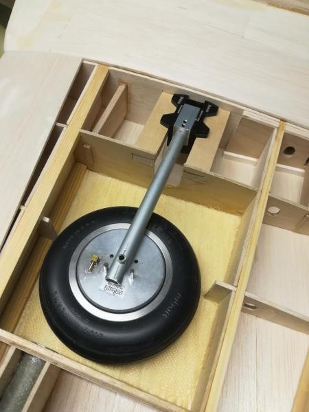

solainer Opublikowano 10 Lutego 2019 Autor Opublikowano 10 Lutego 2019 Tak Robercie mechanizmy bez problemu się odwraca. Można też odrazu kupić odwrócone. Ale najważniejsze jest to że bez problemu wciągają te ciężkie koła. Sklejkowe łoże jest w identyczny sposób wklejnoe w żeberko jak w tym widocznym końcu. Wydaje mi się że nie powinno się to wyrwać ale zanim zamknę skrzydło to wkleję jeszcze wzmocnienia. Na chwilę obecną walczę z goleniami i nie tylko ale nie mam czego pokazać.

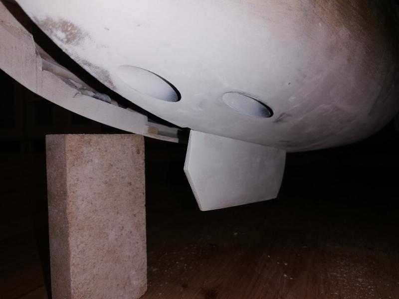

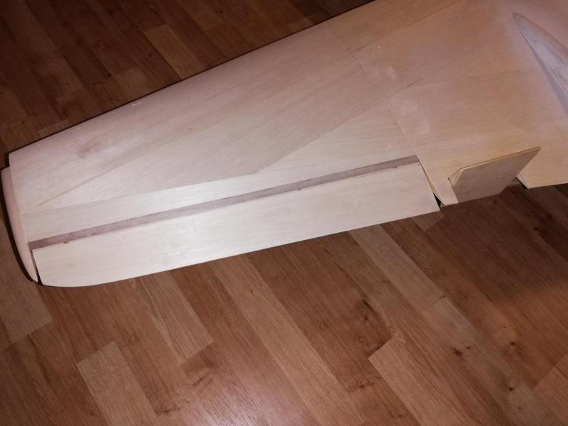

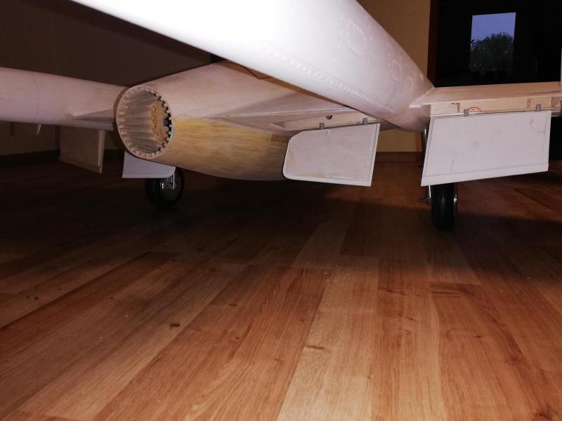

solainer Opublikowano 15 Maja 2019 Autor Opublikowano 15 Maja 2019 Dziś mija rok od rozpoczęcia budowy, a konica nadal nie widać. W ostatnim czasie walczyłem z klapami i hamulcami. Sporo wycinania i pasowania bo jest jest tego razem 6 sztuk. W między czasie zalaminowałem spód kadłuba, zrobiłem karabiny i przednie drzwi podwoziowe. Model też stanął na własnych nogach, co prawda na dwóch ale niebawem będzie i przednia. W lewym płacie mam już gotową lotkę, w prawym jeszcze jest do zrobienia. Przygotowane też do laminowania mam drzwi podwoziowe do głównego podwozia. Ogólnie jeszcze z rok i poleci Szkoda że nie mam tyle czasu ile bym chciał może model by już jakoś wyglądał. Martwi mnie tylko wyważenie, coś czuję że z kilo ołowiu na dziób przyjmie. Jedyne co mnie nie martwi to masa bo obecnie waży niecałe 6 kilo a dużo już nie brakuje. W 12 kg się zmieszczę. 1
solainer Opublikowano 20 Sierpnia 2019 Autor Opublikowano 20 Sierpnia 2019 Spasowałem ostatecznie elementy podwozia głównego i zrobiłem próbę. Wszystko działa jak należy i w dodatku mieści się w skrzydłach, a tego bałem się najbardziej. Er 40 na szczęście bez problemu radzi sobie z tym podwoziem. Mam nadzieję że tak samo będzie w powietrzu. https://youtu.be/dJpgbI7nrs4 Skończyłem też napędy klap i hamulców. Jeszcze zostało parę pierdół i będzie można malować. Nie mogę się doczekać bo malowanie zawsze fajnie oddaje efekt włożonej pracy. Mam nadzieję że wyrobię się przed zimą. 2

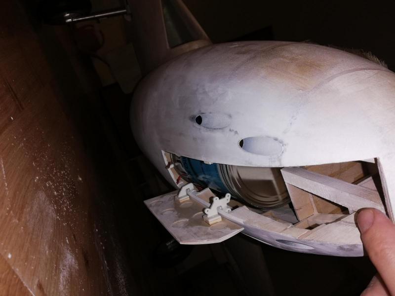

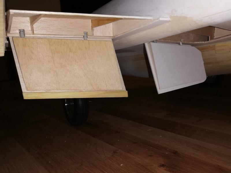

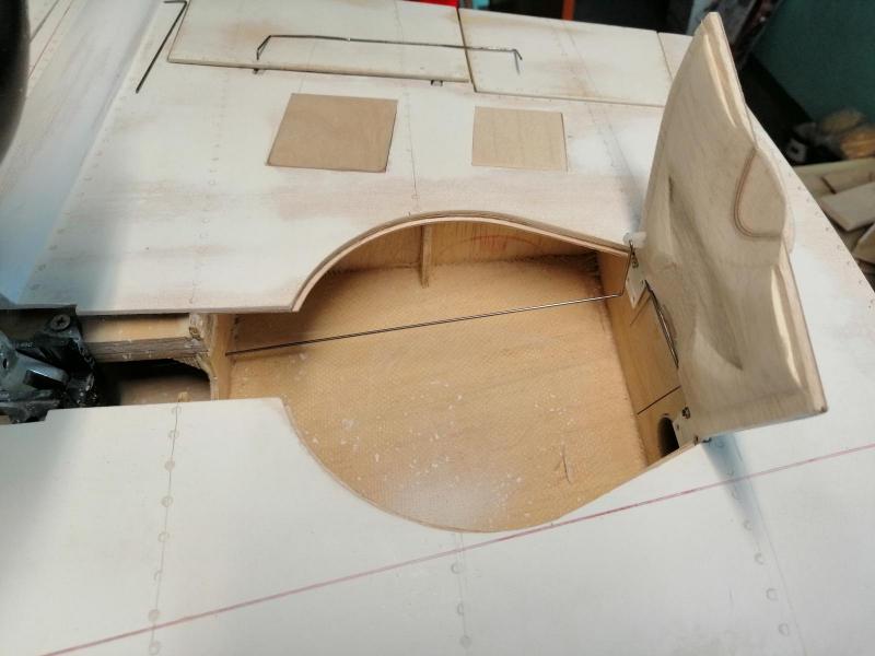

solainer Opublikowano 27 Sierpnia 2019 Autor Opublikowano 27 Sierpnia 2019 Od kilku dni bez powodzenia próbowałem skonstruować działający mechanizm zamykania drzwi podwoziowych. Nie chciałem stosować serw bo w skrzydłach już ich jest i tak dużo (8szt.). Pasmo niepowodzeń zakończył taki mechanizm. Teraz tylko trzeba z prowizorki zrobić wersję finalną ale to już pikuś. A tak działa https://youtu.be/toBtelTWzzE
dyra63 Opublikowano 27 Sierpnia 2019 Opublikowano 27 Sierpnia 2019 Piotrek -filmik nie działa.Coś podobnego mam w Zero ,tam było w oryginale mechaniczne zamykanie pokrywy- sterowane przez koło.
solainer Opublikowano 27 Sierpnia 2019 Autor Opublikowano 27 Sierpnia 2019 Film już działa. No właśnie jakby jakiś patent na zamykanie był narysowny na planach to było by mi łatwiej. Ale działa także dopracowuje drzwi i powinno być ok. Teraz laminuje nowe drzwi już właściwie spasowane do profilu skrzydeł bo te na filmie są płaskie i nie podobają mi się. Mają też kilka dziur po eksperymentach z mechanizmem zamykającym.
