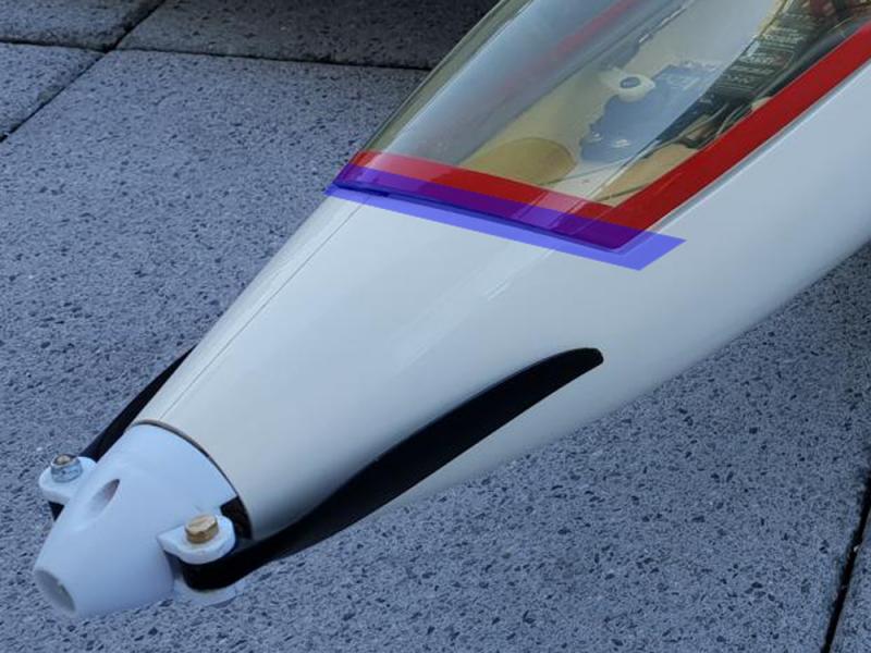

Matijus Opublikowano 10 Sierpnia 2018 Autor Opublikowano 10 Sierpnia 2018 Tak te szczelinki w samej wredze bym zrobił to nie problem (już to przemyslałem). A wylot jest spory na ogonie na oko 2cm x 1cm to nie tak że tylko szczelinka od bowdenu jest będę w domu To zrobię zdjęcie o co chodzi, napęd ogólnie planuje tylko do wyniesienia go do góry potem lot bez napędu. PS i dokładnie takie loty mam w planach, góra akrobacje bez silnika, góra itd. Z tym kolpakiem dobry pomysł, aby tak go zrobić, nie wpadł bym na to, dlatego tak jak pisałem przyjmę każdą krytykę aby zrobić to lepiej PS 2. Dodaję zdjęcie jak wygląda wylot.
Matijus Opublikowano 10 Sierpnia 2018 Autor Opublikowano 10 Sierpnia 2018 Tak wyażurowałem wręgę, pięknie nie jest, ale nie takie ma zadanie myślę że starczy. Gorzej ma się kołpak, ma on śruby po bokach i zastanawiam się czy samego czubka nie odciąć powietrze będzie ładnie wpływać bo nie ma co go tam zatrzymać.
Matijus Opublikowano 10 Sierpnia 2018 Autor Opublikowano 10 Sierpnia 2018 A może lepiej kupić kołpak turbo? zapewne lepiej, i pewnie kupię. Ale to dopiero po weekendzie, a w ten weekend chciał bym go oblatać i zobaczyć czy wszystko jest z nim ok, czy nie trzeba czegoś poprawić. za tydzień jadę na urlop i chcę wziąć go ze sobą. Tak więc na chwilę obecną jestem skazany na ten kołpak co mam.
sbogdan1 Opublikowano 10 Sierpnia 2018 Opublikowano 10 Sierpnia 2018 No i bardzo sympatyczna wręga wyszła.W Twoim plastikowym kołpaku raczej nie obcinałbym przodu a raczej nawiercił tak jak ja to uczyniłem. W moim przypadku kołpak turbo o średnicy 55mm jest raczej nie dostępny w PL a ściągać za miedzy średnio opłacalne.Więc tak to sobie wymyśliłem z dobrym efektem i spełnia swoja rolę, estetyka też nie ucierpiała.

Matijus Opublikowano 11 Sierpnia 2018 Autor Opublikowano 11 Sierpnia 2018 Fox gotowy do lotu, wyczyszczony wypucowany waga 1543g. Kołpak zacząłem nawierać ale okazało się że to delikatna skorupka i pękł (może był już naruszony), musiałem jednak obciąć ten przód, zamówię nowy kołpai turbo jak radziliście i będzie ok.

sbogdan1 Opublikowano 11 Sierpnia 2018 Opublikowano 11 Sierpnia 2018 Tak, steruje zębami. Nie mam jeszcze na tyle doświadczenia z wyrzutem z ręki aby zrobić to samemu zwłaszcza że to oblot i ponoć wymagający model a i aparaturę mam stosunkowo świeża to nie chciał bym się motać z tym wszystkim. To nie problem dla kogoś innego wyrzucić a poczekac dla mnie też nie problem. Nie wiem jak się zachowa model wole być przygotowany na wszystko z palcami na drazkach. Głupio by było rozbić przez taką głupotę. Mateusz na spokojnie ... masz rację, jeśli nie czujesz się pewnie to niech ktoś Ci go wypuści, tym bardziej że to jest oblot i nie wiadomo jak się zachowa. Teoretycznie jeśli wszystko jest tak jak należy, powinien iść jak po sznurku, nie mniej licho nie śpi, szkoda było by zaliczyć ,,niespodziankę,, Wyszło bardzo fajnie z tym kołpakiem, widzę że masz nieznaczną szczelinę pomiędzy kabinką i kadłubem.Doraźnie zaklej sobie przód zwykłą taśmą izolacyjną tak dla pewności. Jeśli jest jeszcze możliwość to postaraj się bardziej spasować kabinkę. Powodzenia życzę... 1
