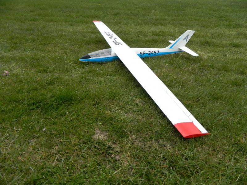

mgr Opublikowano 13 Sierpnia 2018 Opublikowano 13 Sierpnia 2018 Plany prototypu Foki, opisanej tutaj: http://forum.aerodesignworks.eu/viewtopic.php?f=57&t=1417 Jeden prototyp lata u kolegi, mój jeszcze w budowie. Plany posiadają opisane w relacji z budowy, drobne niuanse, typu: jedno o 3mm za krótkie żeberko czy słabe pasowanie przejścia pionowy / kadłub. Jednak przy odrobinie pracy można zbudować całkiem fajny model. Dane techniczne: Rozpiętość: 2,2,m (2,3 z kadłubem) Cięciwy skrzydła: 200/130mm Wydłużenie płata: 13,3 A: 0,46 Wznios: 2 stopnie Kąt zaklinowania: 2 stopnie Profil: MH32 Pliki są przeznaczone tylko na użytek własny. Nie dopuszczalne jest ich upublicznianie poza innym niż linkowanie tego tematu. Pliki są dostępne na licencji Creative Commons Uznanie autorstwa-Użycie niekomercyjne-Na tych samych warunkach 3.0 Unported Formatka i plany budowy: 2

Elvis Opublikowano 3 Września 2018 Opublikowano 3 Września 2018 Jeszcze raz dzięki Tomasz W międzyczasie zdążyłem przeczytać cały watek i obejrzeć filmiki - świetnie wygląda w locie - gratuluję.
