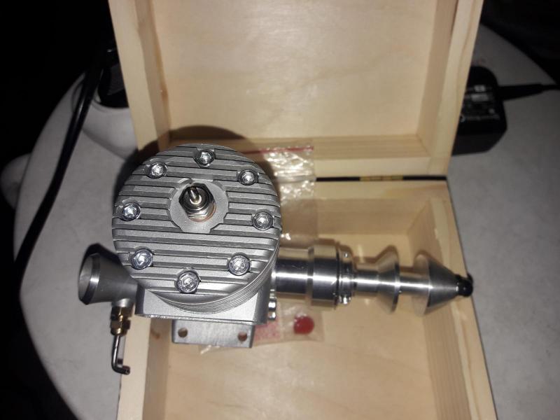

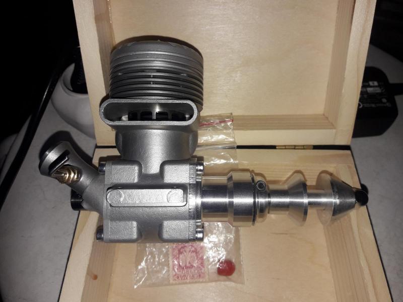

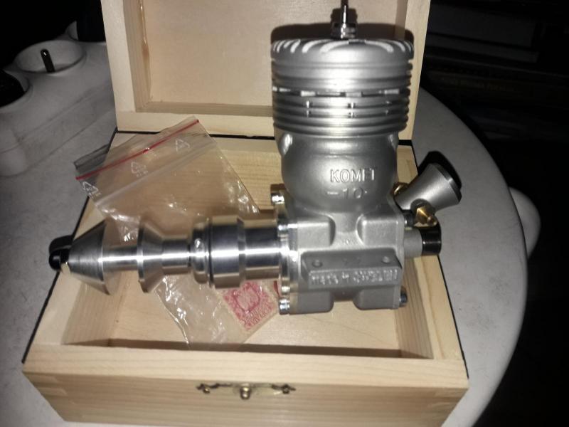

Paweł Prauss Opublikowano 30 Kwietnia 2019 Autor Opublikowano 30 Kwietnia 2019 Obiecane fotki Kometa, a myślałem że już je wrzuciłem na forum... Kto zgadnie czego jest repliką?
