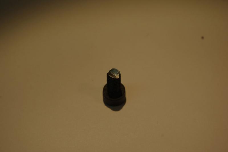

Jeszcze raz: jeżeli w twardej śrubie wypiłuje kolega odpowiedni rowek, to ta śruba na pewno się zaklinuje i nie będzie się odkręcać. A jak kolega chce, żeby na pewno się nie odkręcało, to niech zastosuje sobie kontrę w postaci nakrętki kołnierzowej M5. ząbkowanej od spodu. Odkręcać się nie będzie ale wyglądu toto też nie będzie miało...
A.C.
Andrzeju, błagam, bardzo cenię Twoje opisy z budowy ślizgów, ale osoba "wysoko techniczna", modelarz nie może pisać tak jak dziennikarz, który nie zna się na niczym, a musi/chce coś mądrze napisać.
Nie pisz proszę odpowiedni rowek.
Napisz, pokaż ten rowek i wyjaśnij jak i dlaczego to działa.

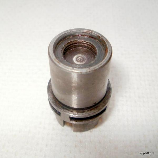

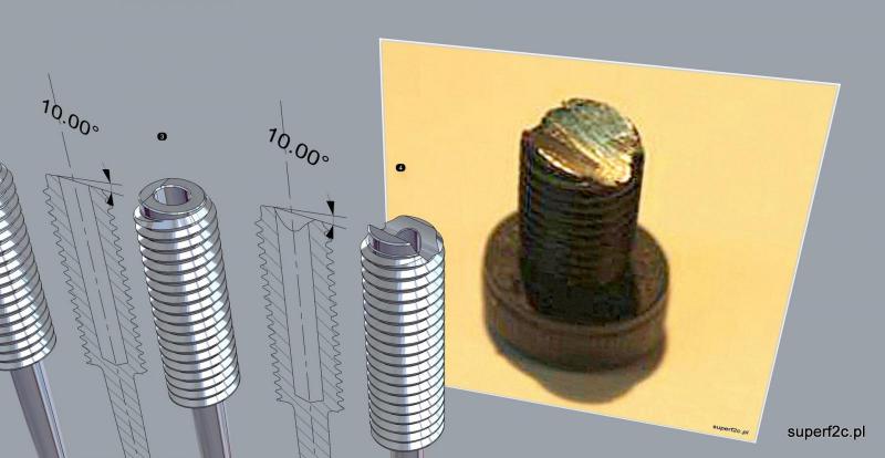

Wypiłowałem na chybcika pokazową śrubkę.
Miałem kiedyś problem z odkręcającymi się śrubami mocującymi obejmę rury.
Jako, że chemii nie chcę stosować, wszelkie podkładki sprężynujące czy gwiazdkowe nie zdawały egzaminu a kontrować nakrętką nie mogłem. Sięgnąłem po sposób jaki stosował mój ojciec ( wiem,  bo zostało mi w spadku pudło z różnymi śrubami i wiele było nadpiłowanych właśnie w ten sposób jak na zdjęciu).
Spróbowałem i zadziałało. Śruby przy tamtej rurze przestały się odkręcać.
Więc sposób się sprawdził.
Nie twierdzę, że w tym przypadku także się sprawdzi, ale spróbować można.

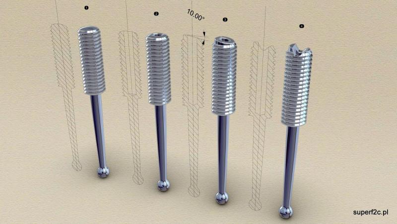

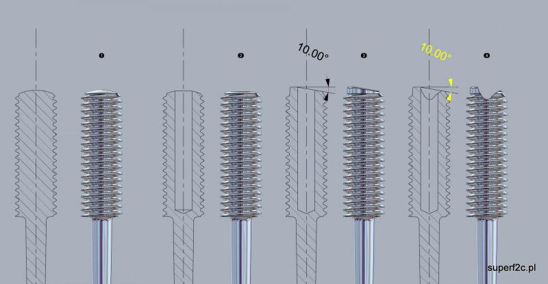

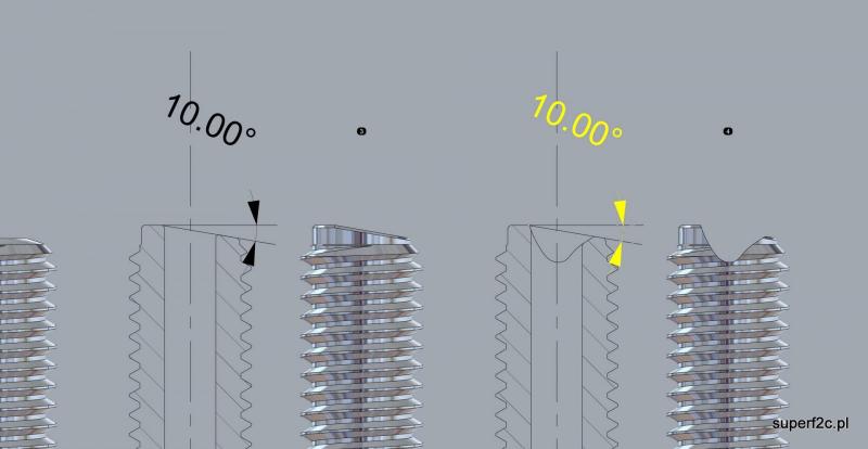

mamy zatem cztery różne koncepcje zakończenia śruby kompresyjnej w miejscu styku z przeciwtłokiem.
w sumie jak trochę zejdzie piłowanie rowka na szlifierce to wyjdzie koncepcja skosu 10 stopni.  :)
 jestem pewien że ponieważ mało to pracy to wszystkie koncepcje będą zrobione i sprawdzone.
zdjęcie znalezione tutaj na forum pokazujące brak symetrii w podparciu przeciw tłoka

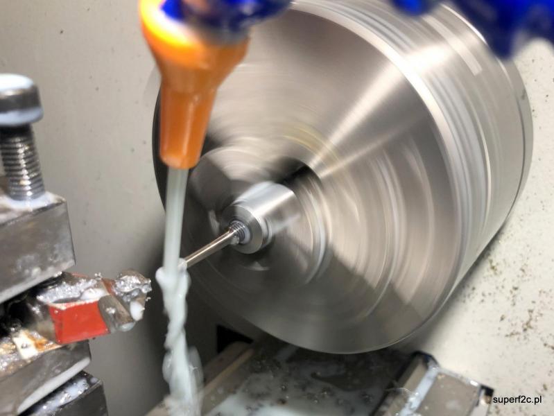

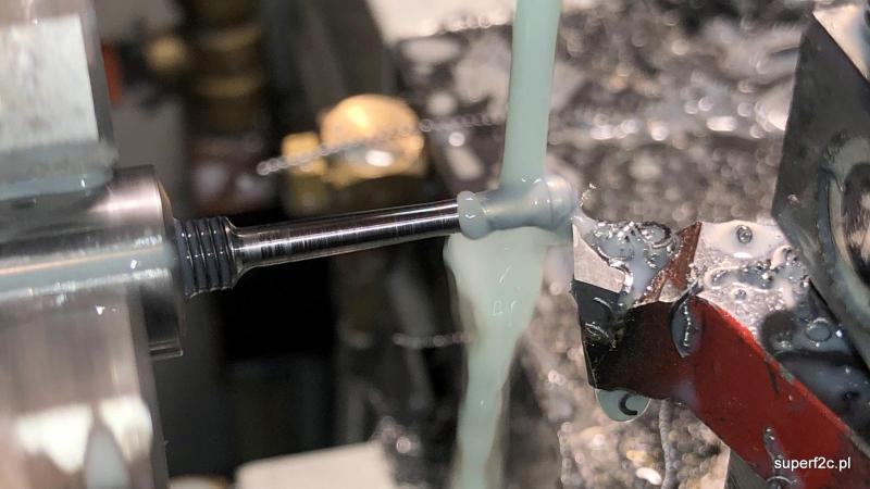

to chłodzenie jest dalej dla mnie fascynujące bo nie dosyć że się samo załącza i na koniec programu wyłącza to po prostu działa.
ostatnie przejście czyli przybrało 0,05 mm i widać malutki wiórek z pod noża.
prawie gotowa ilość.
Kolego Mariuszu, muszę przyznać: JESTEŚ WIELKI!!! :) :)
 I szybki...  A rowek był piłowany na poczekaniu dla pokazania idei. I w sumie te 10 st. moim zdaniem nie stanowi.
Liczy się raczej różnica w twardości materiałów. I tak po zastanowieniu, jeżeli przeciwtłok będzie żeliwny, to to ten patent może nie wydać. Ale w sumie nic nie stoi na przeszkodzie, żeby to sprawdzić :)

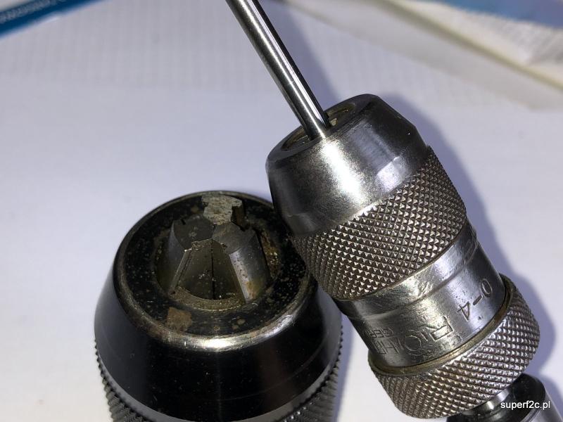

a wracając do tematu wątku to nabyłem na Ebay.de używane uchwyty znanych mi firm. Po sprawdzeniu zgodności i czystości stożków i wymiany śrubki skręcającej zacisk na stożku B10 uchwyt pracuje jak nowy. (Bicie zamocowanego freza poniżej 0,02 mm.) Jak będzie powtarzalnie bił z jednej strony to i to zmniejszę. Na drugi uchwyt zabrakło czasu.
