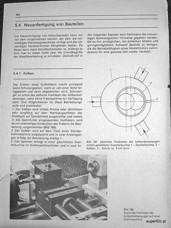

zamieszczone fotografie właściwie wszystko tłumaczą w jaki sposób działa prostopadłościenna kostka. Jak mocowany jest detal i jak wykonujemy poszczególne operacje przy obróbce tłoka.
znaleziony przeze mnie w necie inny sposób na wykonanie otworu otworu pod sworzeń tłokowy.
wyznaczenie osi otworu na tak zwany "ostry punkt". Niestety dla mnie to mało dokładny sposób na wyznaczenie osi...
typowe dalsze ustawienie "ostrego punktu" w osi obrotu.
 Dalej już nie komentuję bo jak widać zabrakło roztaczania otworu przed rozwiercaniem. Rozwiertakiem ręcznym... i ni krzty oleju nie widzę.

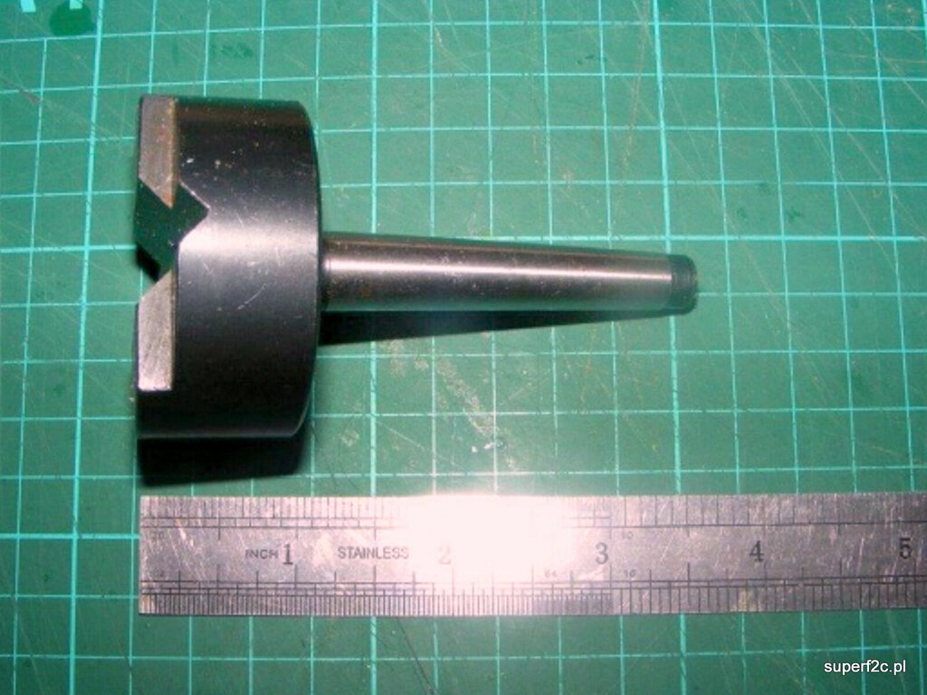

przyrząd jak widać to pryzma i stożek Morse'a gwarantujący powtarzalność mocowania.
961176284_ScreenShot06-25-21at06.28AM001.thumb.JPG.e4f19e003d5b707d26891b83125a648d.JPG
1346791735_ScreenShot06-25-21at06_25AM.thumb.JPG.abd2aaa1112e8c404240bf9e564b978f.JPG
ostatnie dwie fotografie dokładnie pokazują jak zamocować i jak wykonać pod zawleczki zatoczenia.

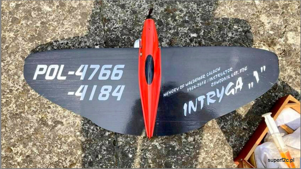

 Modelem, otrzymanym od Mecenasa, Filantropa Pawła Dziuby Panowie Rafał Brzeziński i Michał Szatecki mocno namieszali na wczorajszych zawodach w Wierzawicach pokonując całą dotychczasową Kadrę Narodową przygotowującą się do Mistrzostw Świata we Włocławku. Ciekawi mnie co z tym zrobi Komisja Modelarska przy Aeroklubie Polskim.
Model jak model. Intersująca jest dedykacja trwale naniesiona na skrzydło:
"MEMORY OF WALDEMAR SALACH 1934-2018 / INSTRUKTOR ZAWODNIK KAT. F2C"

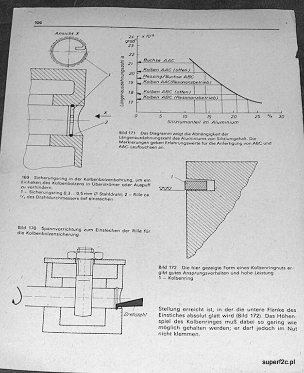

I tu, Drogi mi Jacku dotykamy setna sprawy. To także był i mój nauczyciel. W kantorku obok sali 308/309 vis a vis wejścia do "Gawędy"  stała tokarka TSB-20 oraz frezarka fxb 12. I pamiętam pierwszą moją prośbę o skorzystanie z tych maszyn. Zanim zacząłem spędziłem wiele godzin przy desce kreślarskiej zanim powstała prawidłowa dokumentacja techniczna wykonywanego elementu. O nożach wykonanych z "kratówki" SW18 nawet nie wspomnę. A dalej zawsze było podobnie.

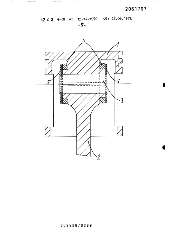

Dokumentację pozyskiwało się od zaprzyjaźnionych modelarzy:
1922349197_f9f2eafe-708c-4873-9b66-dab6c2f898db(1).thumb.png.0ff738c2f5707393610c88b6d2ce26d1.png
Data to 15 grudzień 1970 roku. Tego typu dokumentację dostałem od zespołu Andrzej Ziemniak Aleksander Gałkowski co umożliwiło nam budowę silnika z przednim wydechem, stalowym przodem i tłokiem z podpartym sworzniem o denko. Projekt trafił w ślepy zaułek ze względu na powstanie technologii ABC czy AAC. Cała nasza praca jest zachowana i na pewno będzie publikowana.

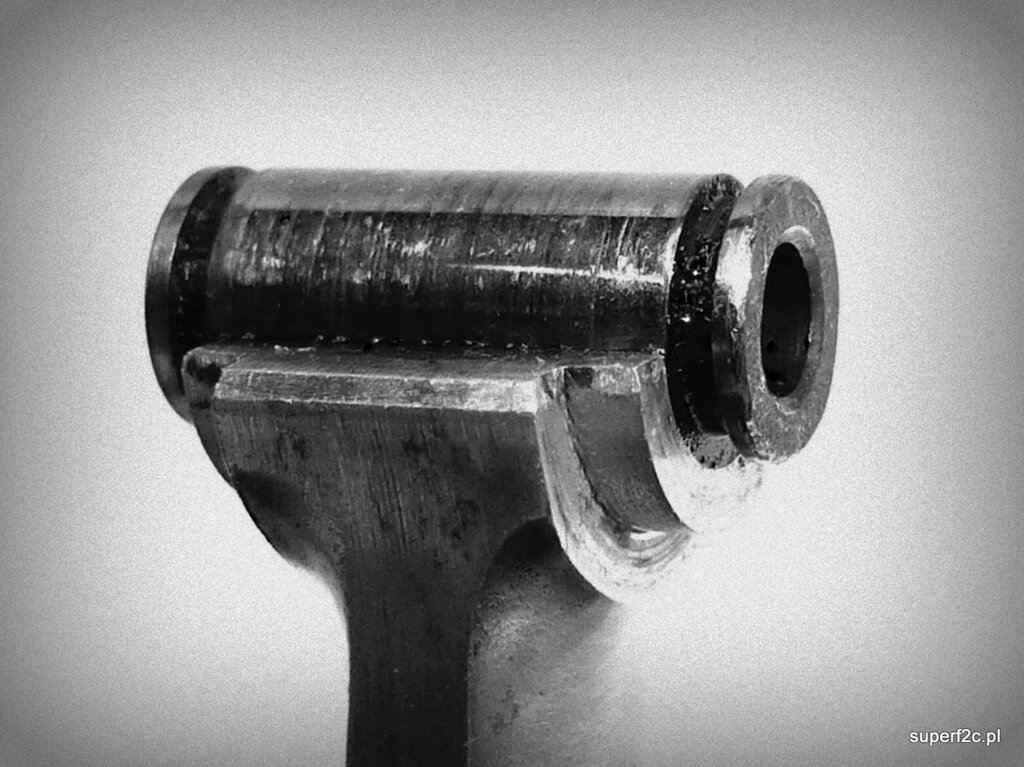

tu gołym okiem (lewy tłok) widać nie osiowość otworu względem wytrasowanej "ostrej linii"
także widać nie osiowość sworznia względem okrągłego tłoka.
 No ale może chodzi o mechanizm korbowy z osią przesuniętą sworznia tłoka...
Dla mnie niestety brak wytaczania dziury po wiertle daje takie efekty. No może czasami i się uda.
 podobnie jak i w tym wypadku. Jeśli rozwiertak ma wejść w ten otwór po wiertle to nigdy się to nie uda ze względu na brak płaskiej powierzchni na wejściu rozwiertaka.

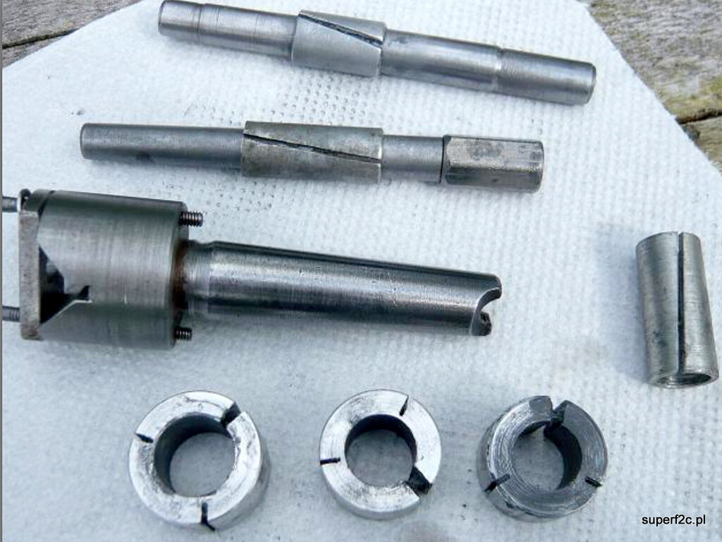

tu kolejny zestaw do wykonania prawidłowo otworu pasowanego pod sworzeń z zawleczkami. Paul Bugl engines.

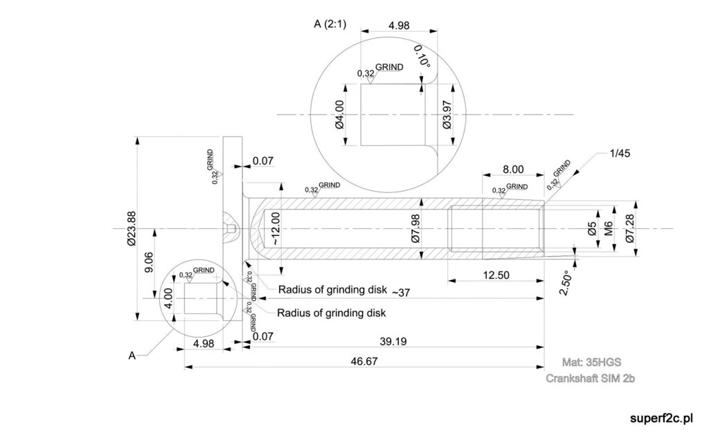

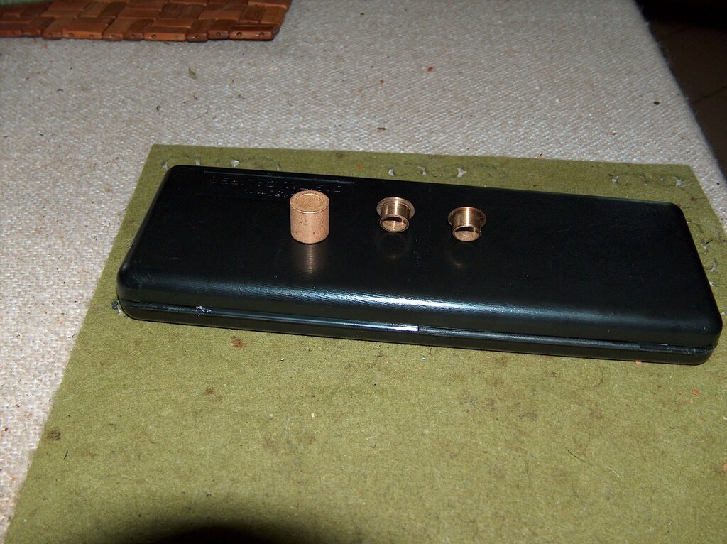

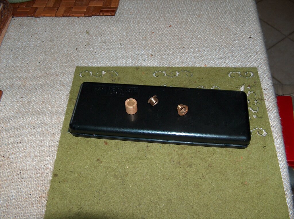

Korbowód a konkretnie dolna panewka. Wykonanie panewki to przede wszystkim materiał o stosowej średnicy. Niestety dostępne są średnice od fi13, dużo za duże w stosunku do malutkiej panewki(fi6).
 coś muszę znaleźć. co by nie wyrzucać 3/4 w wióry...

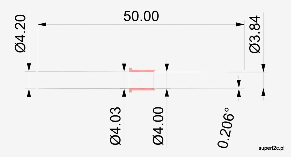

wykorbienie zostało wykonane z wewnętrzną zbieżnością( około 0,03 mm na średnicy). Taki sam kształt musi mieć wewnętrzna panewka stopy korbowodu.

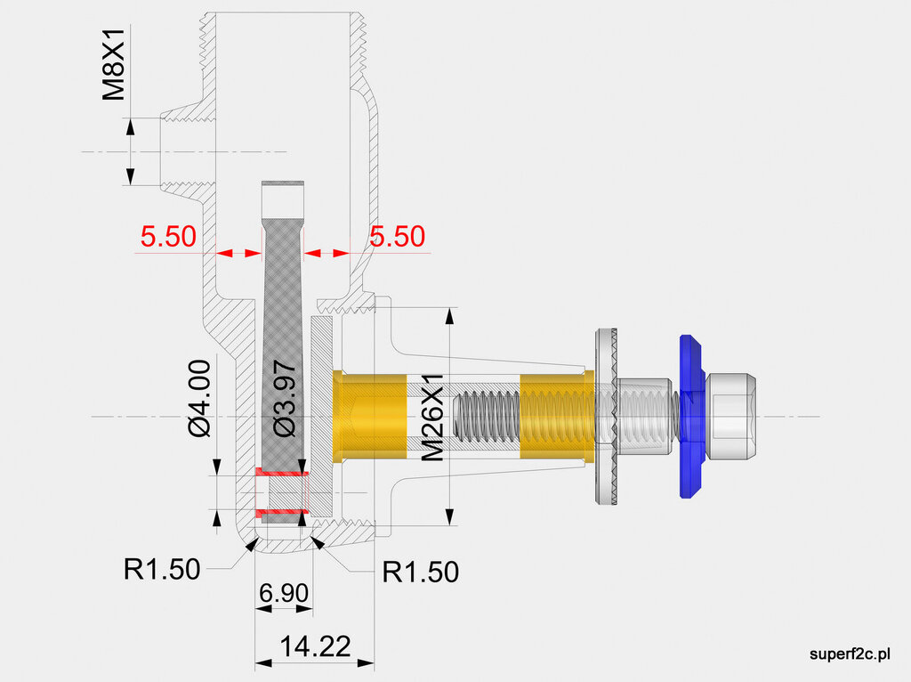

701081870_wymiarywykonawczekarterpluspanewkakorbowodu.thumb.jpg.17d4a418c87a9af1c170384067b58f68.jpg
tu całościowy, nieskończony przekrój powstały na potrzeby wytoczenia pierwszego na gotowo kartera z gwintem M26x1 zamiast jak pierwotnie planowałem M27x11587766606_zbierznowewntrznapanewkikorbowodu.thumb.jpg.29b60cef16374fd98daedaecf257935d.jpg

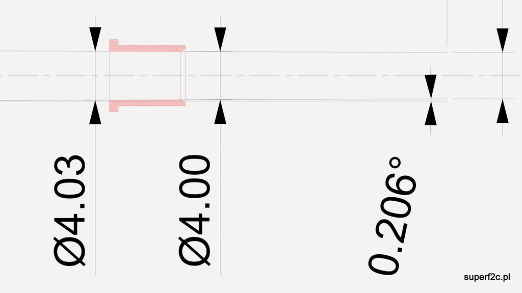

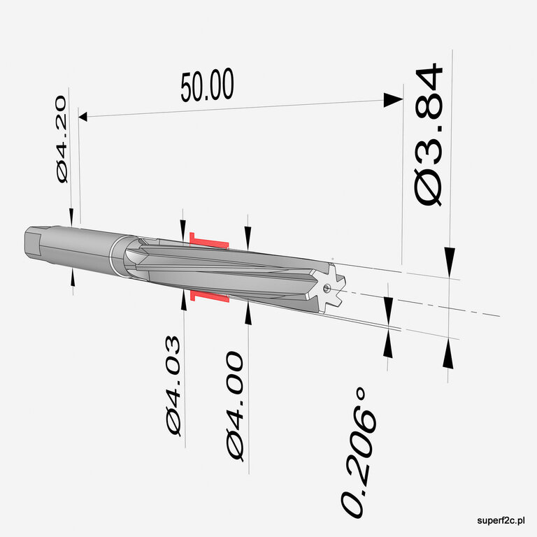

same konkretne wymiary panewki ze zbierznością 0,2 stopnia na stronę.
1003070693_0412stopniazbierznowewntrznapanewkikorbowodu.thumb.jpg.0122e35f1d3faad4aecfe4a5da1a58ed.jpg
takie wykonanie zapewnia po nałożeniu korbowodu na czop wału korbowego luz na film olejowy w granicach 0,015 na stronę.
336107275_0412stopniazbierznowewntrznapanewkikorbowodurysunekpogladowy.thumb.jpg.182b416452dc15a75a80caa2dc95c909.jpg
wymaga to oddania odpowiedniego rozwiertaka do przeszlifowania ze zbieżnościami jak na rysunku. Myślę że to nie będzie problem zlecić...

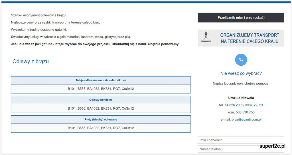

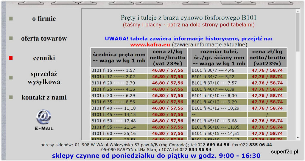

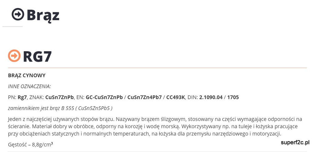

Gdy byłem na etapie Webry ,czyli dawno i dorabiałem korbowody to tulejki slizgowe robiłem z B-101 i było ok ,a pracowało to w FSR .Aż sprawdziłem brąz B 555 jest brązem odlewniczym ,tak więc chyba pomyłka?

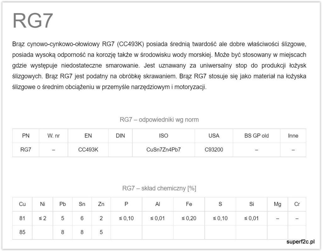

Jestem pewien że w takim razie część panewek wykonam z B 101  a część z Rg7.
 Dlaczego? Mam po prostu duże panewki o ściance co najmniej 7 mm o oznaczeniu B101 jak i Rg7 zakupione parę lat temu na złomowisku w Falenicy. A że są nabite oznaczenia to długo wtedy się nie zastanawiałem.

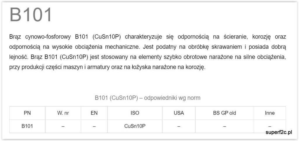

 Co do samego materiału B101 czy Rg7:
1048196550_ScreenShot07-12-21at07_38PM.thumb.jpg.8cf2a5dfa1e1254112880a6ba44757b4.jpg
 Posiada dobrą lejność. Odlewałem formy wtryskowe z metalu kolorowego. To żeby odlew był bardzo dobry warto było dodać parę kilo starych panewek.
2091865918_ScreenShot07-12-21at07_39PM.thumb.jpg.9c977a895e8106e3863cb340e81ac206.jpg
 Niedostateczne smarowanie to podczas uruchamiania zalanego silnika normalka.
tutaj jest B-101 ale aż średnica 15 mm a ja będę wykonywał element o średnicy 6 mm...
1954532533_ScreenShot07-12-21at08_26PM.thumb.jpg.4c72a5abeff144d3bcd4683b9846b218.jpg
Tu widać ewidentnie że tuleje mogą być odlewane odśrodkowo jak i w kokili z materiałów B101 jak Rg7... Ja wiem że przy niedostatecznym smarowaniu Rg7 jest lepszy. A jak silniczek będzie zalany to na pewno próbując obrócić wałem dojdzie do zerwania filmu olejowego. A przy każdym uruchamianiu jest to niestety normalne.
