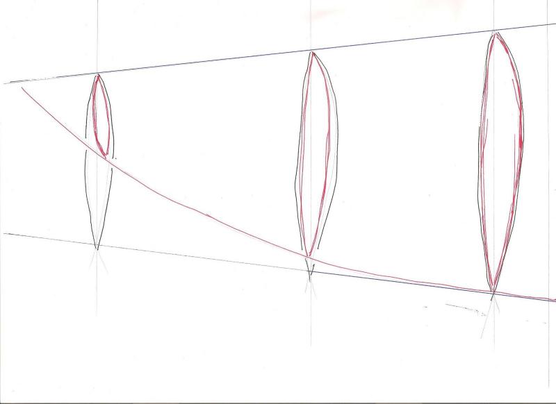

Gość marnod2 Opublikowano 30 Marca 2019 Opublikowano 30 Marca 2019 Wziąłem na wstrzymanie. Powiem tak, jak się ma do czynienia z Taką sztuką, to trudno zachować Kulturę. Wytnę to skrzydło, bo jest to możliwe. Pozdrawiam . Teraz muszę osiągnąć spokój ducha.. Na spokojnie, chyba się nie rozumiemy. Ja chcę wyciąć skrzydło po czerwonej linii. Wiem to widać gołym okiem, drugi profil będzie obniżony, itd. Przy tej skali chyba pomijalne. Zrozumiałem,że wszyscy myśleli o samolocie, a ja o modelu. Nieporozumienie pomnóż o ~9, awantura gotowa. Jeśli byłem niemiły to przepraszam,ale nie lubię jak mnie kopią i nie lubię jak ktoś tyka moją rodzinę. Tak to jest OK. Oczekuję na pytania. Kto pyta nie błądzi.

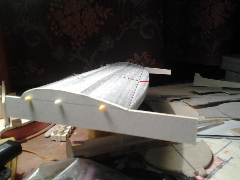

Gość marnod2 Opublikowano 24 Maja 2019 Opublikowano 24 Maja 2019 Pamiętacie to zdjęcie? Widać dokładnie, że drut na końcu skrzydła wychodzi poza materiał, czułem,że to jest możliwe, ale sam też tego nie widziałem. Co to oznacza?, "ano, ni mniej ni więcej" tylko, że drut na końcu skrzydła może opadać, co pozwała osiągnąć to co zamierzałem. Myślę,że całe to "nieporozumienie" wywołał wpis kol. Andrzeja o "Spicie", które zauważył Rafał(Shock). Spit ma zupełnie inne skrzydło, P47 ma eliptyczne przy rzucie z góry poza tym jest "zykłe" "prostoliniowe". Właśnie robię szablony, kupiłem nowy drut, postaram się wyciąć. PS. Na tym zdjęciu jest zle poprowadzona linia "drutu", powinien być prostopadły do początku skrzydła, co oznacza, że linia(czarna) powinna być jeszcze nad szablonem.
jarek_aviatik Opublikowano 24 Maja 2019 Opublikowano 24 Maja 2019 W dniu 24.05.2019 o 14:01, marnod2 napisał: Pamiętacie to zdjęcie? post Sławka.jpg Widać dokładnie, że drut na końcu skrzydła wychodzi poza materiał, czułem,że to jest możliwe, ale sam też tego nie widziałem. Co to oznacza?, "ano, ni mniej ni więcej" tylko, że drut na końcu skrzydła może opadać, co pozwała osiągnąć to co zamierzałem. Myślę,że całe to "nieporozumienie" wywołał wpis kol. Andrzeja o "Spicie", które zauważył Rafał(Shock). Spit ma zupełnie inne skrzydło, P47 ma eliptyczne przy rzucie z góry poza tym jest "zykłe" "prostoliniowe". Właśnie robię szablony, kupiłem nowy drut, postaram się wyciąć. PS. Na tym zdjęciu jest zle poprowadzona linia "drutu", powinien być prostopadły do początku skrzydła, co oznacza, że linia(czarna) powinna być jeszcze nad szablonem. Hmmm, czyli w części środkowej będziesz miał profile typu CRD, a raczej CPKD (Co Prowadzenie Końcówki Da) Metoda "czeska" daje przynajmniej zwichrzenie aerodynamiczne, od profilu założonego przy nasadzie, do profilu symetrycznego na końcówce. A to, to i tak będzie niewiadomo co.
Gość marnod2 Opublikowano 24 Maja 2019 Opublikowano 24 Maja 2019 Chyba się nie rozumiemy. Na spokojnie wytnę ten rdzeń skrzydła, następnie przygotuję szablony profili skrzydła w równych odstępach, zobaczymy różnicę. Wszystkie odpowiedzi były, że skrzydło jest "prostoliniowe". Skrzydło ma 700 mm. , co 150 mm. wystarczy. Gdyby wszyscy zamiast szukać głupawych filmików troszkę pomyśleli, Świat byłby lepszy. Podczas wycinania uwzględniam zwichrzenie 2 stopnie. W/g mnie nie ma wypukłości, które zmuszają do wyginania materiału, jeśli się mylę to zrobię jak wszyscy.
jarek_aviatik Opublikowano 24 Maja 2019 Opublikowano 24 Maja 2019 W dniu 24.05.2019 o 15:16, marnod2 napisał: Chyba się nie rozumiemy. Na spokojnie wytnę ten rdzeń skrzydła, następnie przygotuję szablony profili skrzydła w równych odstępach, zobaczymy różnicę. Wszystkie odpowiedzi były, że skrzydło jest "prostoliniowe". Skrzydło ma 700 mm. , co 150 mm. wystarczy. Gdyby wszyscy zamiast szukać głupawych filmików troszkę pomyśleli, Świat byłby lepszy. Podczas wycinania uwzględniam zwichrzenie 2 stopnie. W/g mnie nie ma wypukłości, które zmuszają do wyginania materiału, jeśli się mylę to zrobię jak wszyscy. Starałem się być wyrozumiały, ale.

sławek Opublikowano 25 Maja 2019 Opublikowano 25 Maja 2019 https://youtu.be/IU0CJBcRihE Byłem na tyle "dobry" że zrobiłem krótki filmik pokazujący co się dzieje z powierzchnią skrzydła gdy spływ jest eliptyczny (bo jest) Jak widać robi się "wypukła" jak wycinek stożka . Nie pomogą ci żadne prowadnice za szablonami profili bez względu na ich kształt. To był stracony czas- robiąc zwyczajnie w segmentach lub wycinając skrzydło w całości ale bez klap i lotek które byś wykonał oddzielnie z "obrysem" eliptycznym było by już dawno po problemie .

Gość marnod2 Opublikowano 7 Lipca 2019 Opublikowano 7 Lipca 2019 Wiem Jurku, napisałem coś za co przepraszam,ale Rodzina to rzecz Święta. Szablony opracowane, można ciąć. To nie oryginał tylko model,dużo ustępstw. Końcówka skrzydła w linii natarcia też ma "łuk", jak zrobić zwichrzenie?, od linii prostej natarcia?, czy od końca skrzydła? Troszkę to zmienia. Wystarczy kawałek kartki i ołówek i chęć pomocy. Jeśli nie pomożecie podejmę decyzję sam. Tak czy siak dziś wycinam i pokażę. W samo południe. Czekam na pomoc.
