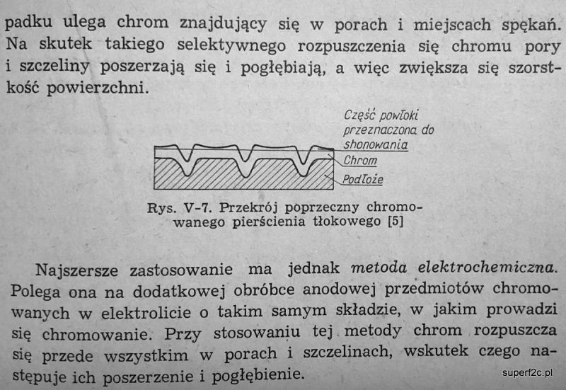

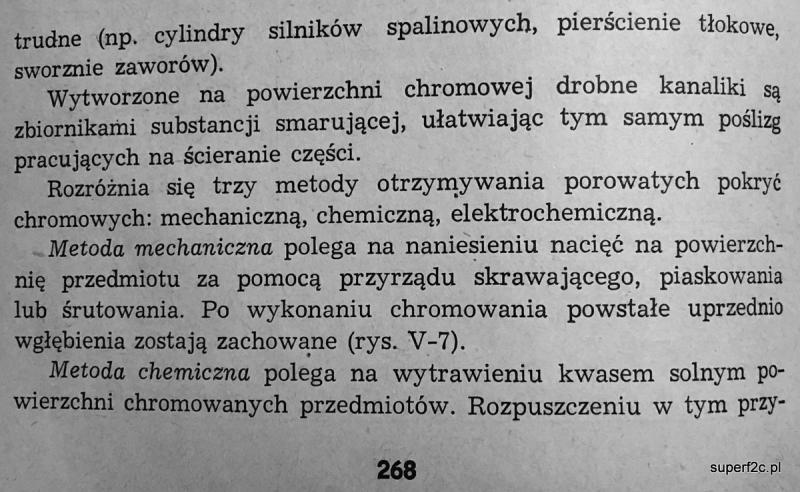

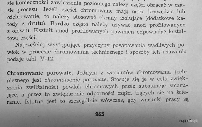

f2cmariusz Opublikowano 16 Października 2018 Opublikowano 16 Października 2018 Powtarzam się zatem: Chromowanie porowate jak na wycinkach ze stron 265 i 268 stosuje się w celu zwiększenia zwilżalności powłok przez substancje smarujące a przez to zwiększenie odporności części trących się na ścieranie. Istotne jest to szczególnie wówczas, gdy warunki pracy są trudne ( np. cylindry silników spalinowych, pierścieni tłokowych, sworznie zaworów). Itd. I gdzie tutaj jest mowa o maciupcich silniczkach. Dla mnie to są uniwersalne proste sposoby zwiększenia tego co nam brakuje i dotyczy to zarówno maciupciego jak i wyczynowych dużych silników używanych w sportach motorowych. Choć teraz nie powłoki galwaniczne a azotki chromu także na dużą skale zaczyna się stosować. Popularne azotowanie ale to ma tą wadę że proces odbywa się w temperaturze ponad 500 stopni i mogą nastąpić i następują trwałe deformacje na skutek przejścia przez taką temperaturę. A technologia powłok galwanicznych to tylko do 80 stopni Celsiusza. co do moich maciupcich silniczków to rzeczywiście żywotność na poziomie Mistrzostw Świata to tylko około pół godziny i do remontu cały silnik.
