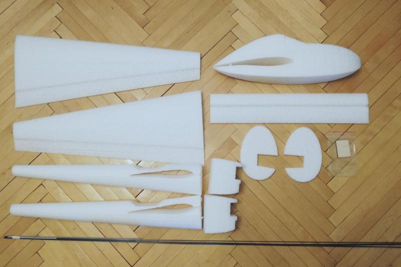

Autsajder1983 Opublikowano 29 Października 2018 Opublikowano 29 Października 2018 Kolejny model z dwoma silnikami od Marka Rokowskiego Zapowiada się obiecująco. Niewielka masa pianki w porównaniu do innych dwusilnikowych. Trochę kłopotliwe będzie umiejscowienie serwa od wysokości. Prawdopodobnie tak jak to zrobiłem w P61 będę umieszczał je w powierzchni sterowej. Dane samolotu: https://pl.wikipedia.org/wiki/Lockheed_P-38_Lightning Zawartość zestawu: - pianki - pręty węglowe - pręty stalowe na popychacze - dźwignie powierzchni sterowych - sklejki na wręgi silnikowe Zastanawiam się jak go pomalować czy jakiś taki standardowy czyli zielona góra, spód szary lub błękitny. Można też dodać pasy inwazyjne. Jest też dosyć ciekawe malowanie - cały czerwony:) łatwy do zrobienia tylko słabo będzie w locie z połapaniem się czy przypadkiem nie lecę na plecach:) Macie jakieś fajne malowania?? C.D.N.

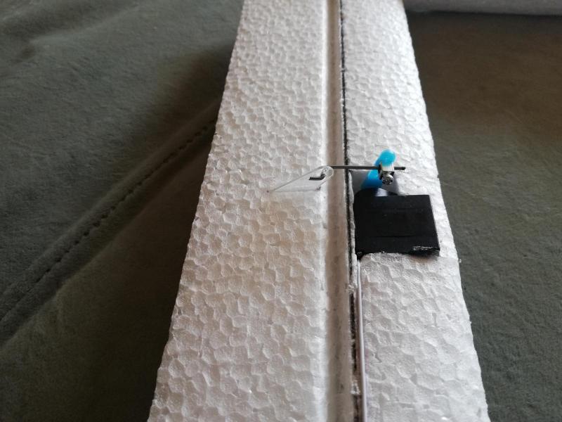

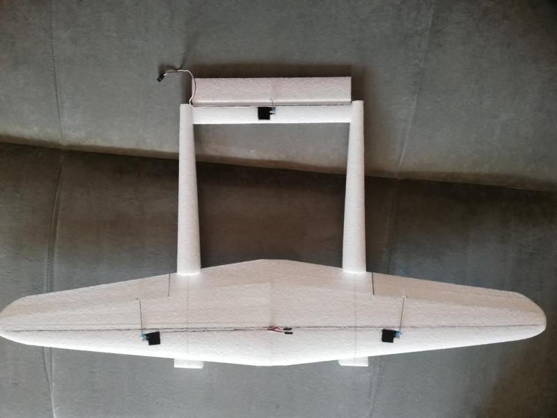

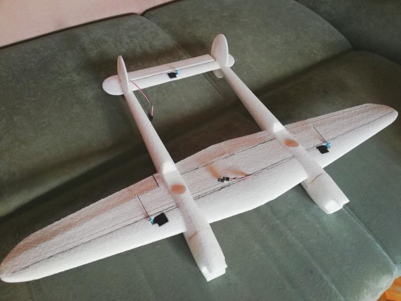

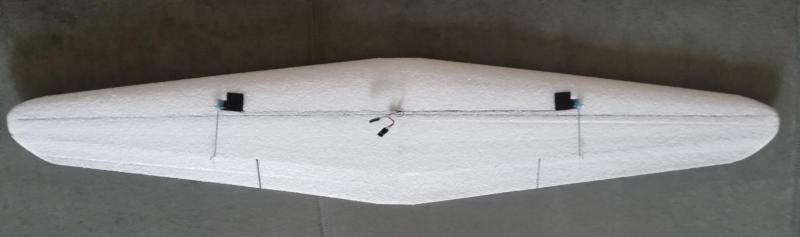

Autsajder1983 Opublikowano 18 Maja 2019 Autor Opublikowano 18 Maja 2019 W końcu znalazłem trochę czasu i udało mi się zabrać za P-38 Skrzydło ze wzniosem, od góry pręt1,5 mm od dołu płaskownik 5x1. Statecznik poziomy z serwen (mam nadzieję, że nie będzie problemu z wyważeniem) Kadłuby usztywniłem prętami 1,5 mm (3 sztuki na kadłub). Po połączeniu skrzydła z kadłubami (czy raczej belkami ogonowymi) oraz statecznikiem poziomym: Obawiam się o sztywność całej konstrukcji. Najprawdopodobniej konieczne będzie "wykrzyżowanie" prętami węglowymi.
mirolek Opublikowano 22 Maja 2019 Opublikowano 22 Maja 2019 Grube pręty węglowe są ciężkie, może lepiej w belki wkleić cienkościenne rurki węglowe fi 6mm. ms

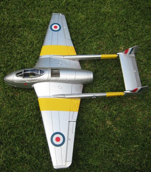

Andrzej Klos Opublikowano 22 Maja 2019 Opublikowano 22 Maja 2019 W moim Vampire mialem podobny problem. Moim zdaniem duzo lzejsze i latwiejsze a byc moze i sztywniesze sa plaskowniki weglowe 3x1 wklejone pionowo na CA. Ja wkleilem 3 do kazdej belki tzn gora dol i jeden bok. Bardzo sztywne ale wazne jest aby byly wklejone az za krawedz splywu skrzydla. W Vampire sa one widoczne no ale Ty mozesz to czyms pokryc..
japim Opublikowano 22 Maja 2019 Opublikowano 22 Maja 2019 Grube pręty węglowe są ciężkie, może lepiej w belki wkleić cienkościenne rurki węglowe fi 6mm. ms Tak - oczywiście. rurka - nie pręt. Działa zadowalająco.

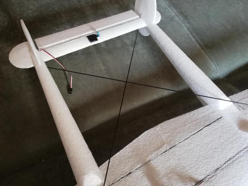

Autsajder1983 Opublikowano 28 Maja 2019 Autor Opublikowano 28 Maja 2019 Już po MP w Wieluniu, trzeba zabierać się do roboty przy P-38 tak to teraz wygląda: Tak planuję "usztywnić" konstrukcję. Coś podobnego zastosowałem w Ursusie i działało. Powinno dac rade również w P-38 Teraz zabieram się za montaż silników i kabelki. Kadłub już ma kształt nadany nożykiem jeszcze ostateczny szlif papierem ściernym i żelazko.

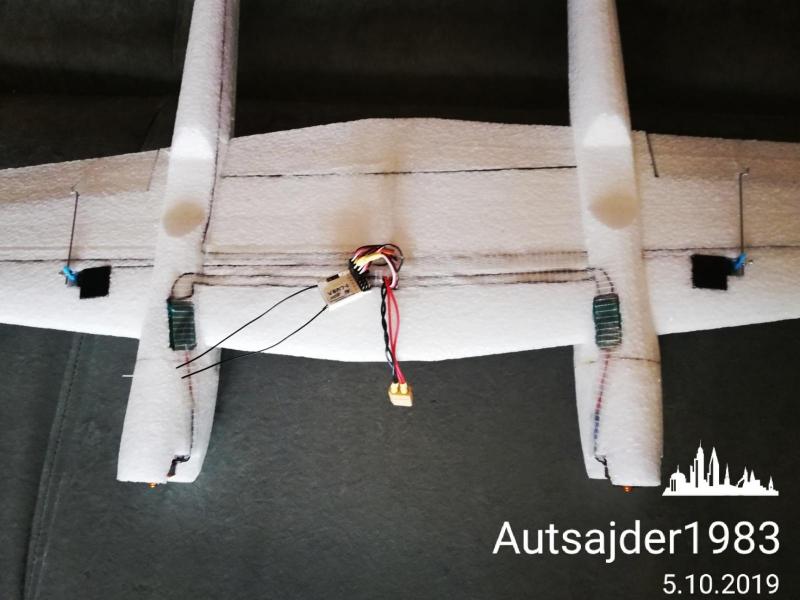

Autsajder1983 Opublikowano 5 Października 2019 Autor Opublikowano 5 Października 2019 Kabelkologia ogarnięta:)
Andrzej Klos Opublikowano 5 Października 2019 Opublikowano 5 Października 2019 ... Tak planuję "usztywnić" konstrukcję. IMG_20190528_190938_resized_20190528_071233430.jpg Coś podobnego zastosowałem w Ursusie i działało. Powinno dac rade również w P-38 ... Wyglada teraz nie tylko estetycznie ale takze aerodynamicznie..

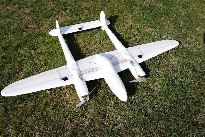

Autsajder1983 Opublikowano 6 Października 2019 Autor Opublikowano 6 Października 2019 Model w "malowaniu zimowym" oblatany. Jak na razie nie dodawałem prętów węglowych "na krzyż" aby usztywnić konstrukcję, nie potwierdziły się moje obawy o sztywność belek. Niestety na lotnisku trochę wiało więc jeszcze do końca nie poznałem jego możliwości. Szybszy od "Łosia", zwrotny i dosyć stabilny. Podsumowując: Dobry model na sezon 2020 Teraz do "lakierni" Mam 2 typy: Zielono - szary z pasami inwazyjnymi. Srebrny - też z pasami. Może macie jakieś fajne malowania (nie za skomplikowane i z epoki)
