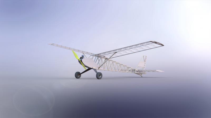

Od dawna chodzi za mną Wicherek 15 w odświeżonym wydaniu.
Nieco wydłużony nosek, NACA2415 zaklinowana na +2,5 stopnia, minimalny wznios lub brak, lotki, statecznik poziomy płaski bez profilu. Model ma się sam składać, do minimum chciałbym ograniczyć listewki sosnowe, gdyż ponieważ nienawidzę ich ciąć i kleić :D

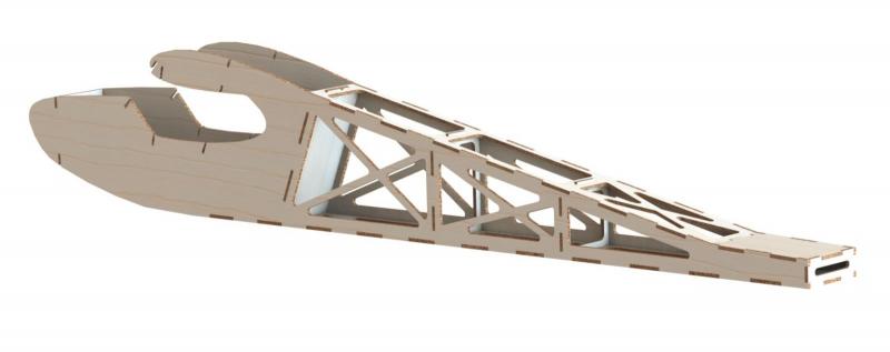

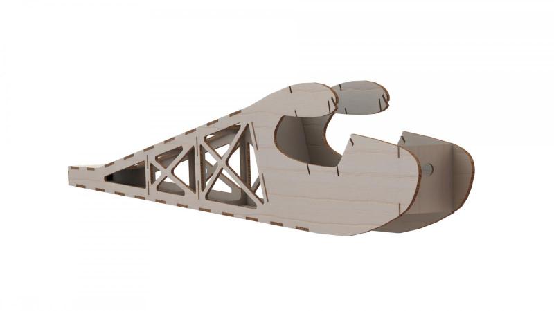

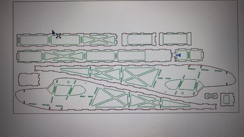

Korzystając z wolnego dnia rano usiadłem do komputera i naszkicowałem na szybko taką pokrakę:
Kiedyś potrafiłem normalne rysować, człowiek się starzeje i głupieje
Jadąc do modelarni szybko przeprojektowałem w głowie projekt o wzmocnienia ścianek między centropłatem a dziobem.

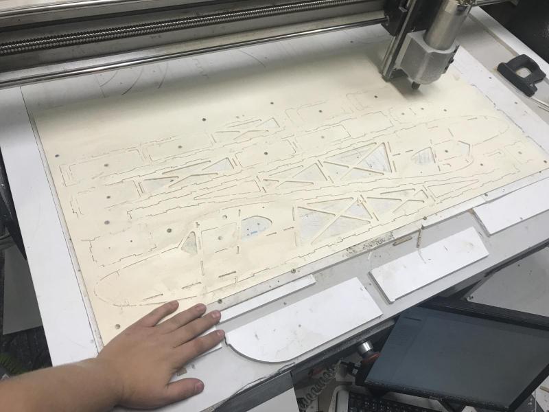

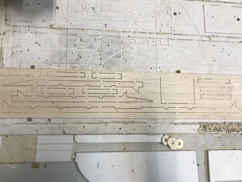

Od słów do czynów, maszyna w ruch!

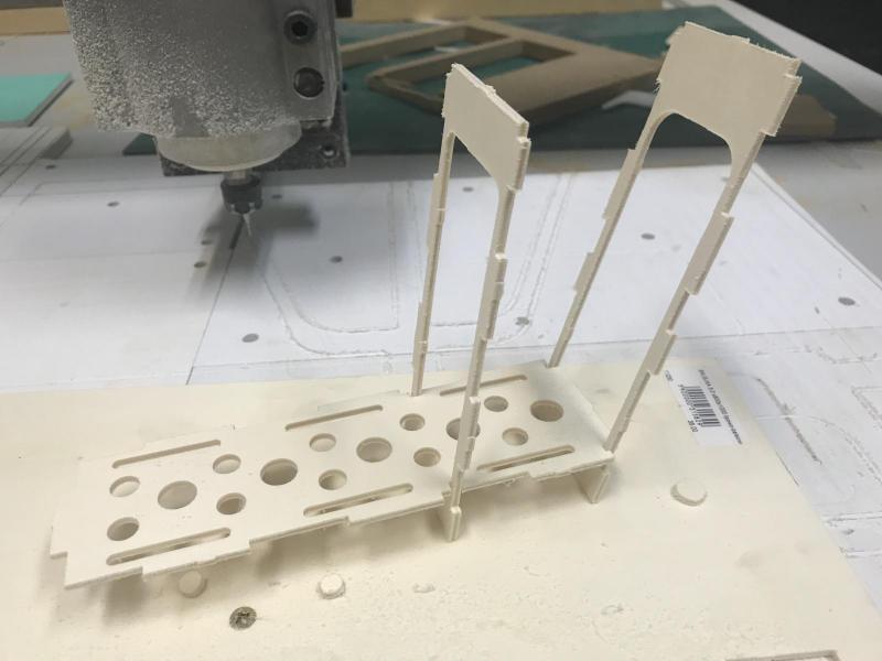

Składa się jak puzzle, zamki fajnie się zaklikują i wystarczy pozalewać klejem

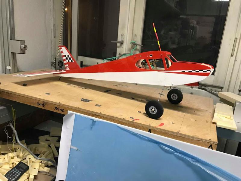

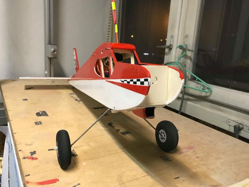

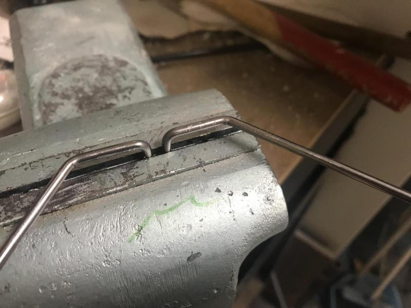

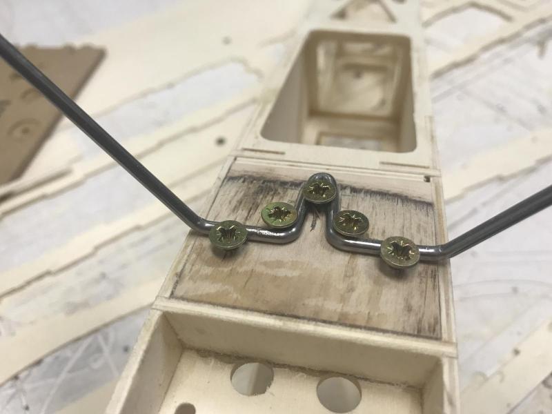

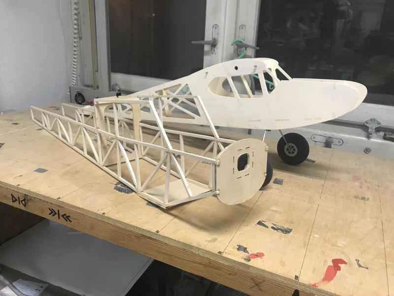

Z drutu stalowego fi3 wygiąłem podwozie pod kółka 70mm, może mocowanie nie jest estetyczne, ale pewne (sklejka 12mm)

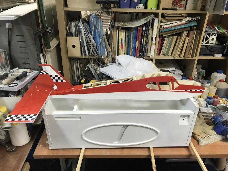

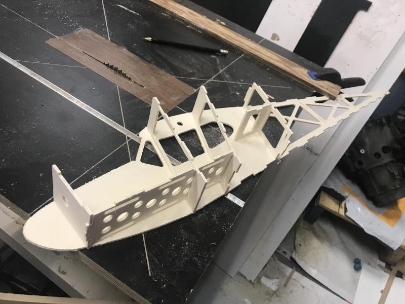

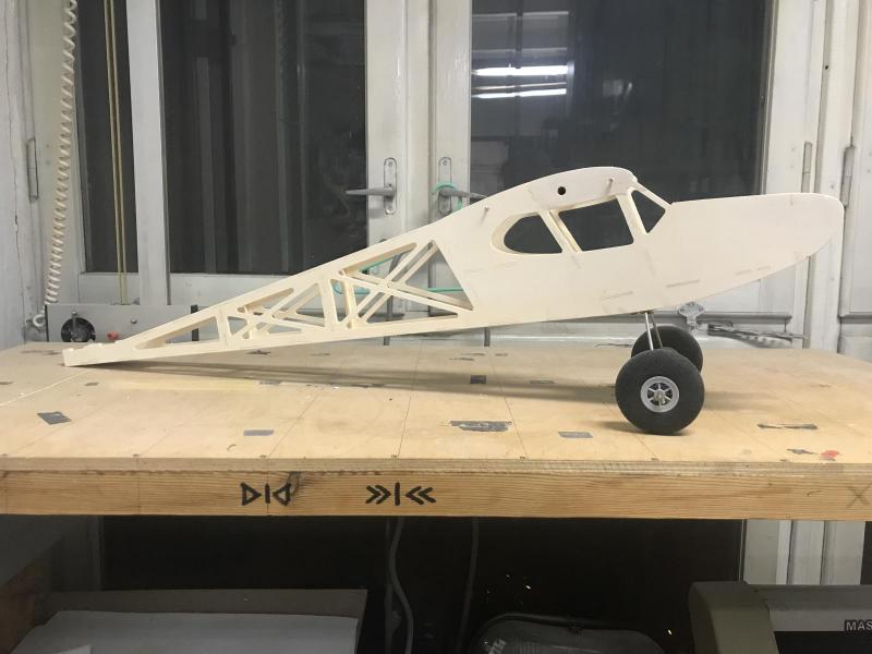

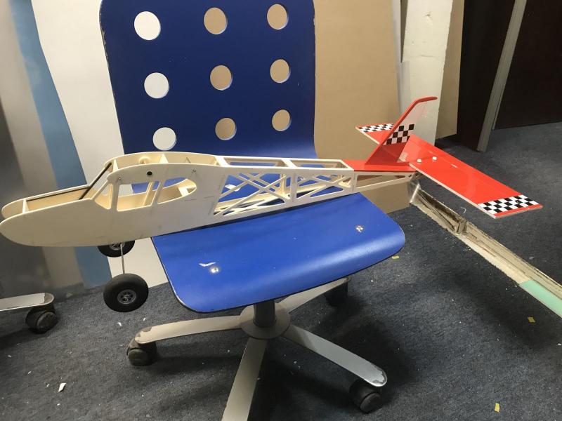

A złożony i wstępnie oszlifowany kadłub prezentuje się tak:
Do zrobienia przy kadłubie zostały jeszcze drobne prace jak wklejenie listw wzmacniających dziób między wręgą silnikową a pierwszą kabinową, wzmocnienie centropłatu i dodanie pokrycia między żebrami. No i trzeba się wziąć za skrzydła :D
Na zakończenie, dla porównania z niedokończonym kadłubem Super Cuba, który posłuży za dawcę listewek na stateczniki :)

Mimo zaawansowania projektu, mocowanie podwozia to kalectwo ;).
Mam nadzieję że to prototyp i poprawisz a nikt nie skopiuje...
Ciekawe jak to wszystko wyjdzie wagowo ??

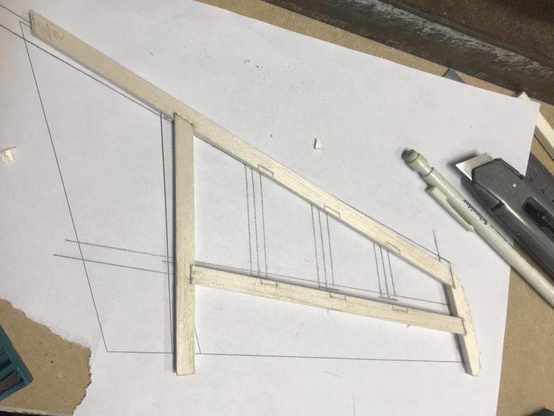

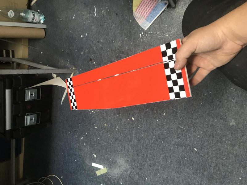

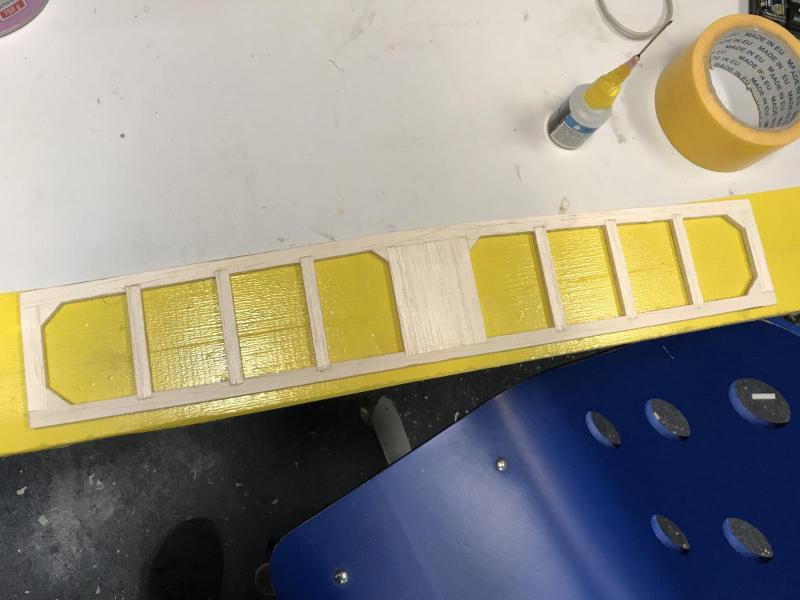

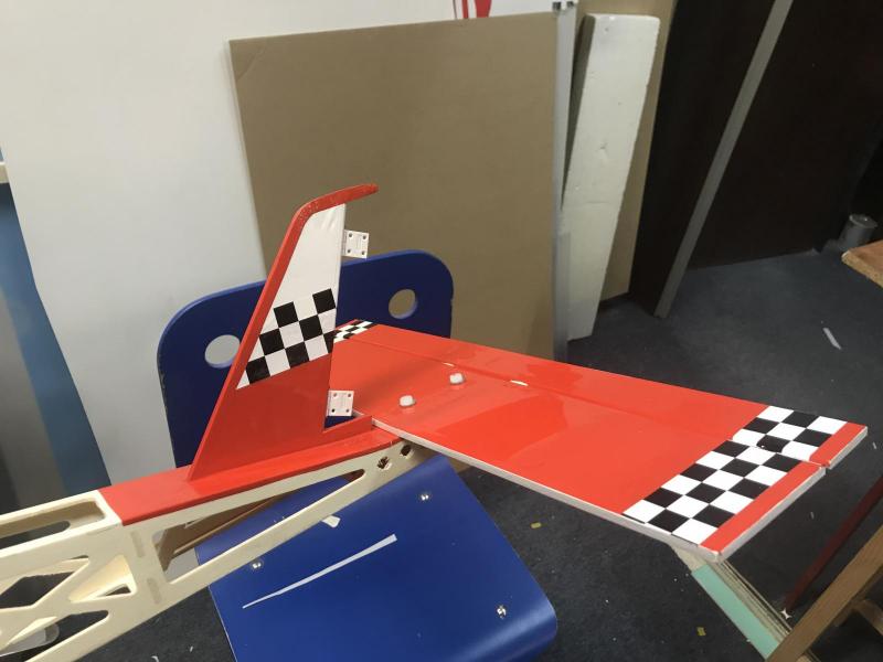

Statecznik poziomy:
Statecznik pionowy naszkicowałem sobie w pracy i wyciąłem go ręcznie wyobrażając sobie małe dzieci w fabrykach modeli:
No i można już było coś okleić:

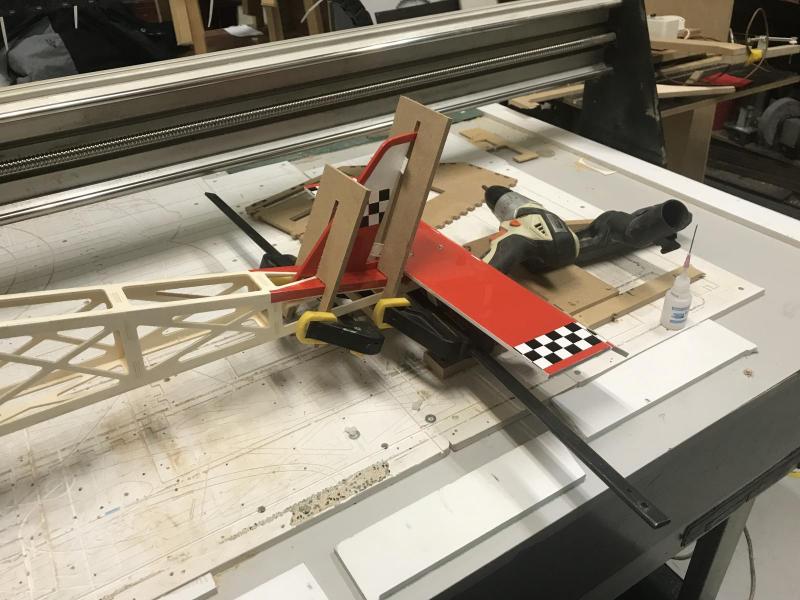

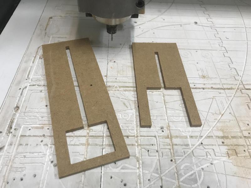

Na potrzeby równego wklejenia statecznika pionowego powstało zaawansowane narzędzie:
post-21655-0-31211800-1544233180_thumb.jpegpost-21655-0-33533200-1544233197_thumb.jpeg
No i ogon złożony, muszę dociąć jeszcze SK i okleić.
Powoli przypominamy samolot :D
