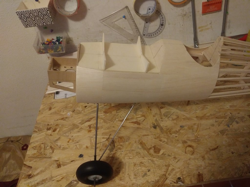

model Opublikowano 7 Czerwca 2019 Autor Opublikowano 7 Czerwca 2019 Cześć Dawno nic nie działałem przy p 11 ale przez ostatnie kilka dni udalo sie wystrugac to i owo Kadłub i stateczniki wszystko balsa oprócz wregi silnikowej sklejka 3mm. Wszystko jak narazie do szlifowania niedługo przyjdzie czas na wzmocnienie przodu kadłuba sklejka 1.5 lub 2mm co by sie nam wręga silnikowa nie oderwała od reszty w razie wiecie czego ( nie bede krakał) napęd jednak elektryczny pakiet 4s i silnik np dualsky 2820 800kv i do tego smigiełko jak w planach 12x4 myślę ze 4s bedzie jak najbardziej odpowiednie z racji kruciutkiego przodu a przestrzeń kadłuba jest ogromniasta wiec jest gdzie pomieścić pakiet, nie mniej to na dzień dzisiejszy moje przemyslenia co do tej konfiguracji zobaczymy jak zwykle co wydzie w praniu.

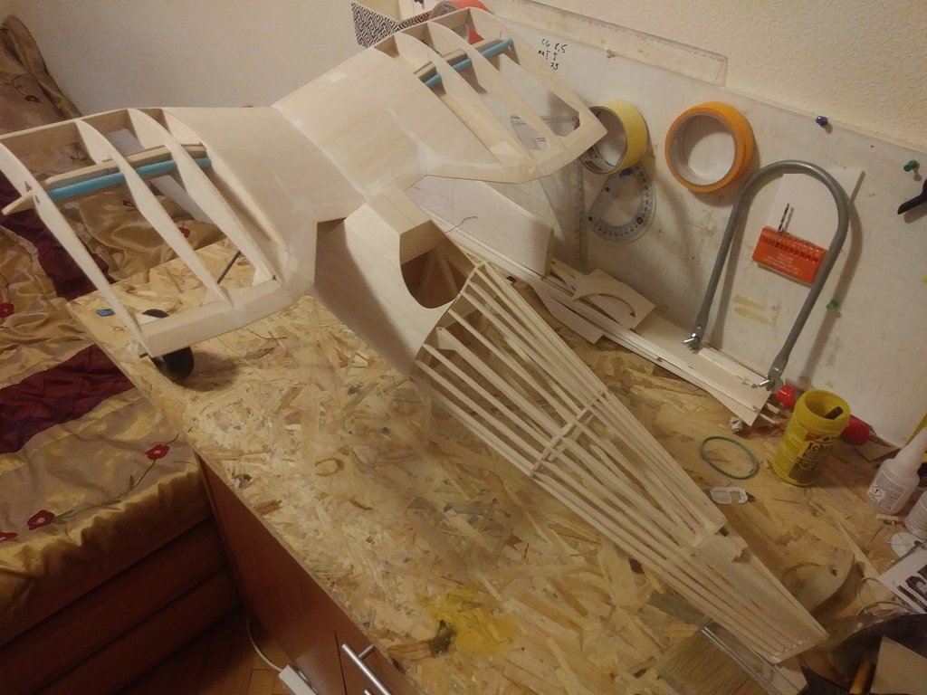

model Opublikowano 11 Czerwca 2019 Autor Opublikowano 11 Czerwca 2019 Cześć, dzieki Grifon za miłe słowo Domek silnika plus półeczka na pakiet w jednym sklejona sklejka 3mm ,podłoga połeczki sklejka 2mm , odpaliłem ręczne cnc i zabrałem się do wycinania i ażurowania po drodze wyciąłem boczne wzmocnienia kadłuba sklejka 1,5 mm, skleiłem wszystko do kupy i po oklejeniu kadłuba balsą 1,5 mm całość nabrała dużej sztywności także jest git Tyle udało się wykonać po dwóch popołudniach 2

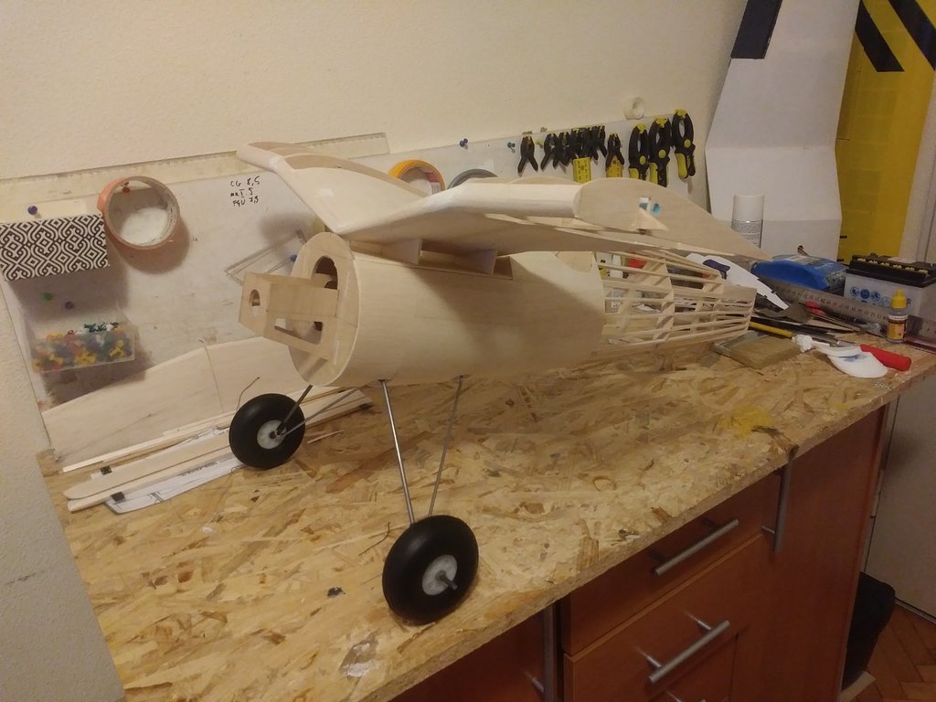

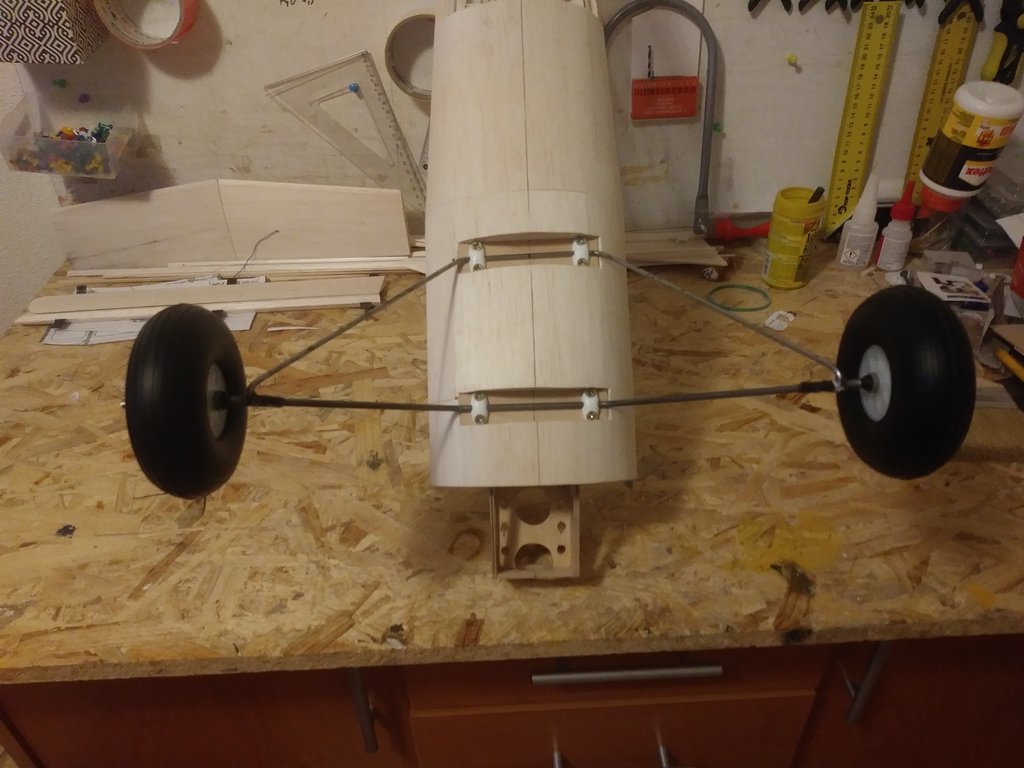

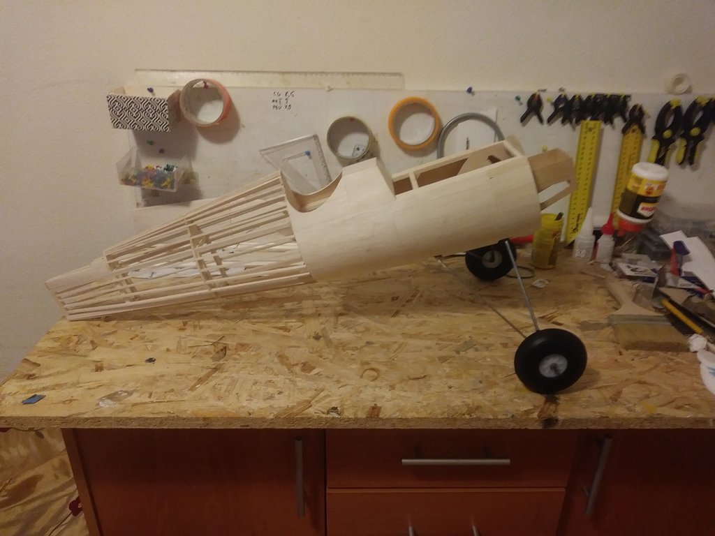

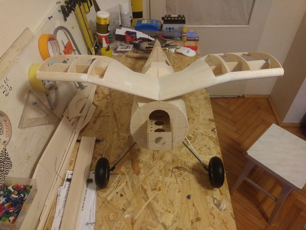

model Opublikowano 18 Czerwca 2020 Autor Opublikowano 18 Czerwca 2020 Kupa czasu mineła ale p 11 wruciło do łask właściciela, doszło podwozie, drut główny 4mm, pomocniczy 3mm kola rozmiar 90mm, zacząłem tez wycinać podstawę kadłub skrzydło. 1

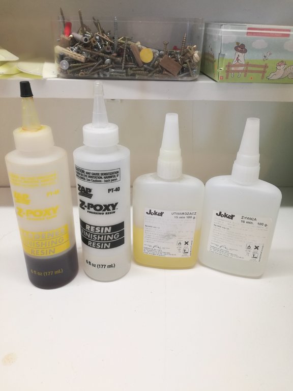

model Opublikowano 21 Czerwca 2020 Autor Opublikowano 21 Czerwca 2020 Buduj, buduj już jedną zbudowałeś czyli następna powinna być w bardziej słusznym rozmiarze ;). Mam pytanko odnośnie obudowy silnika jak myślisz czy dobrym pomysłem jest zbudowanie obudowy z balsy ( kopyto standardowo wystrugane ze styropianu) i oklejone po obwodzie balsą ( dwie warstwy po 1mm ) czy robić maskę standardowo czyli laminat ? Jesli tak to jakiej tkaniny mam użyć i ile warstw aby była sztywna ? Użyć do tego epidianu czy żywicy l 285 ? Bedzie jakaś różnica? I ostatnie pytanko czy pokrywanie p 11 japonką to bardzo zły pomysł ?
Grifon Opublikowano 21 Czerwca 2020 Opublikowano 21 Czerwca 2020 Oczywiście, że laminat, to podwozie z drutu pracuje tylko w jedną stronę, wysoko zawieszony środek ciężkości przy lądowaniu na trudnym terenie powoduje kapotaż ( no taką mam teorie ) Czyli szkoda robić jednorazówkę, jak zrobisz mi maskę z laminatu to ja też machne P11 ? mam trenera benzynowego 1800 mm, ale meczy mnie składanie siedzeń itd. Najfajniej jest zabrać cały model już złożony i wrzucić do kabiny. Na żywicach się nie znam, ludziska często używają tej 285, ale ten epidian to tani, ja zawsze robię ze styroduru, tylko na styrodur musisz użyć żywicy co go nie stopi, polecam moją ulubioną żywice Zpoxy (idealna do laminowania wykańczania powierzchni pokrytych tkaniną) albo marki Joker, obie nie topią pianek. Taka maska to chyba najmniej 200 g/m Kadłub i stateczniki możesz pokryć japonką, (lepiej wyważysz) skrzydła to raczej czymś mocniejszym, polecam syntetyczny papier japoński litspan. Będziesz zadowolony jak już poleci. Są bezzapachowe i proste w aplikacji nie meczysz się z odmierzaniem proporcji.
model Opublikowano 21 Czerwca 2020 Autor Opublikowano 21 Czerwca 2020 O wyważenie to sie raczej nie boję chodzi o to ze wolałbym pomalować samolot własnoręcznie dzieki temu będę mogł zrobić troszkę detali np linie podziału blach itp, a folia to się tak troszku świeci jak wiadomo co Co do lamninatu to wiadomo kopyto przed nakladaniem zabezpiecze taśmą klejąca. Ile waratw tej tkaniny zastosować 2-3 warstwy czy sprawdzać sztywność na bierząco ? Jaki rozmiar maski sobie życzysz poćwicze na swojej to potem zrobie dla ciebie
Grifon Opublikowano 21 Czerwca 2020 Opublikowano 21 Czerwca 2020 Litspan można malować i jest rozciagliwy jak folia a z pap. jap. to trzeba obchodzić sie jak z jajkiem, ale są inne materiały koledzy napewno coś podpowiedzą. Co do warstw to zależy jaka masz tkanine jak np. 100g/m2 to nakladasz dwa razy, ja zawsze na kopyto kładę najcieńszą tkanine 24g/m2 dobrze przylega a grubsza to potrafi na zakretach kopyta sie odklejać. Ideałem będzie jak zrobisz kopyto z nitami (polecam kulki BCG do lutowania) i liniami podziału blach i wtedy zdejmiesz forme to będę miał już fajną maske, znaczy będziesz miał fajna maskę ? i najlepiej zrób jeszcze stożek i kołpak śmigła Koledzy z Lublina mogą wydrukować atrape silnika i wtedy będzie ful makieta przynajmniej w części silnikowej. Mi wystarczy maska taka jak do Twojej 11tki
model Opublikowano 21 Czerwca 2020 Autor Opublikowano 21 Czerwca 2020 Się rozpedziłes z tymi nitami i linią podziału blach to bedzie mój pierwszy laminat do modelu także nie możemy spodziewać się cudów, co do tkaniny i żywicy to dopiero muszę zrobić zakupy dlatego tez wypytuje co i jak ,czyli pierwsza warstwa 24g i potem 2x100g ?
