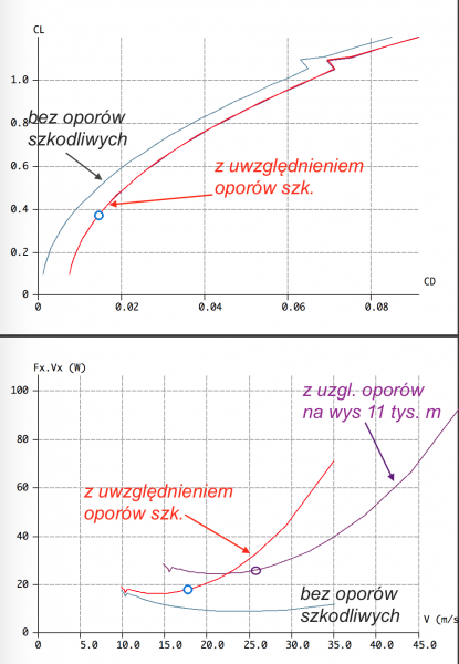

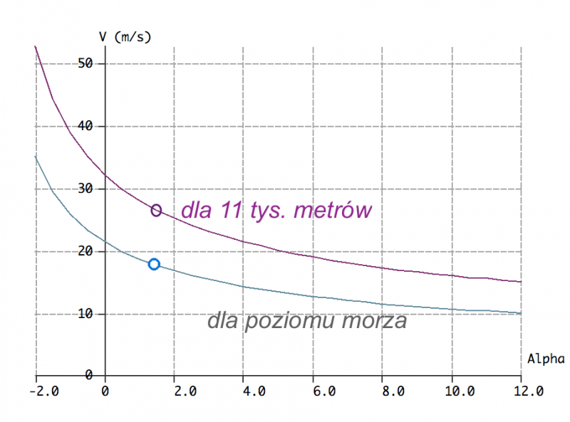

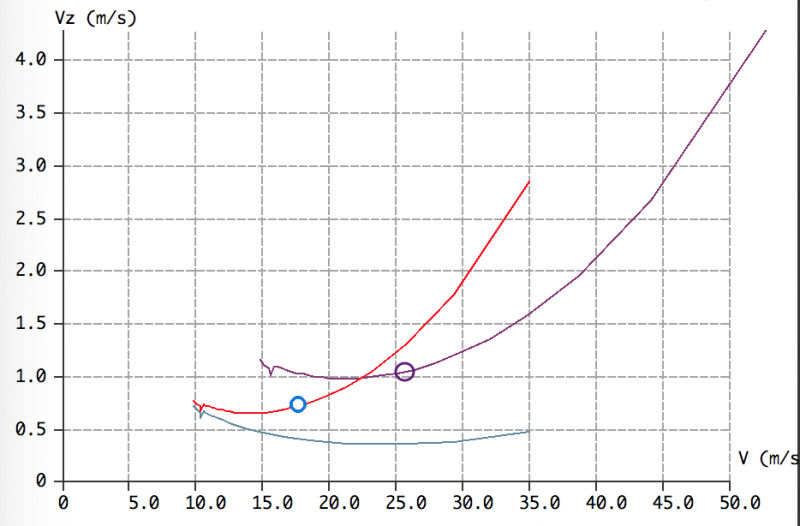

specyfick Opublikowano 10 Stycznia 2019 Opublikowano 10 Stycznia 2019 Liczę w XFLR5 model, mam profil i skrzydła. Zmieniam ciśnienie i wysokość, ustawiam wysokość na 1,5, 10 i 30 km. Z jakiego wykresu dowiem się, z jakich danych czy model bedzie jeszcze sterowny na danej wysokości ? Dzięki ...
japim Opublikowano 11 Stycznia 2019 Opublikowano 11 Stycznia 2019 Mogę się mylić bo dawno tego nie robiłem ale maksymalna wysokość lotu jest ograniczona mocą rozporzadzalną napędu. A tego ten program chyba nie umie liczyć. https://pl.m.wikipedia.org/wiki/Wznoszenie Edit: w skrocie to robi się to iteracyjnie. Dla danej wysokości lotu określasz niezbędną prędkość lotu poziomego. Dla tej prędkości wyznaczasz opory ruchu. Porównujesz to z ciągiem napędu dla danej wysokości i prędkości. Jeżeli dostępny ciąg jest większy to model może lecieć wyżej. Bierzesz następną wysokość 500m większą i liczysz ponownie. Powtarzasz aż do momentu gdy ciąg jest mniejszy od oporów ruchu dla lotu poziomego. Ot co. To będzie Twój pułap maksymalny.
jarek_aviatik Opublikowano 11 Stycznia 2019 Opublikowano 11 Stycznia 2019 Jeśli to szybowiec, to nie mamy do czynienia z mocą rozporządzalną. W przypadku dużych wysokości istotną rolę odgrywa gęstość powietrza do analiz. XFLR podaje moc minimalną od lotu poziomego Fx*Vx (W), lub m*g*Vz (W), ale chyba nie o to chodzi. EDIT: Dla w miarę prawidłowych wyników odnośnie mocy minimalnej i co się z tym wiąże prędkości musisz uwzględnić wszystkie opory szkodliwe (wpisać je jako Extra Drag). Jeśli otrzymasz charakterystyki dla danej wysokości (tu gęstości powietrza, można wziąć z Międzynarodowej Atmosfery Wzorcowej), to teoretycznie powinien latać. Trzeba mieć na uwadze do czego służy ten program, jaka idea przyświecała jego twórcy. Najlepiej napisz do Andre, on odpowiada, https://sourceforge.net/p/xflr5/discussion/ - trzeba się zalogować na sourceforge.
specyfick Opublikowano 11 Stycznia 2019 Autor Opublikowano 11 Stycznia 2019 Ideą obliczeń jest wskazanie czy na wysokości 30 km model bedzie sterowny. Wzniesienie modelu na ta wysokość zajmuje się inny, który już tak wysoko lata. model biedzie zrzucony z wysokości 30 km i będzie szybował do celu. Chcę mniej więcej wiedzieć czy gęstość powietrza bedzie wystarczająca do tego aby model był sterowny i w miarę stabilny. Przyjmuje że będzie to lot ślizgowy, szybki, na granicy wytrzymałości modelu. W pierwszej próbnie z 12 km model rozpędził się do 84 m/s by później już stabilnie szybować około 35 m/s do czasu lądowania. model był sterowny cały czas. Ale gęstość mocno spada wyżej. Czy można uznać że zachowując cały czas tą sama liczbę Reynoldsa, kompensując ją prędkością model bedzie sterowny. Czyli zwiększając wysokość zmniejsza się lepkość kinematyczna, ale jak zwiększę prędkość to utrzymam tego samego Reynoldsa. Wyliczę prędkość w granicach minimum Reynodsa dla profilu i max i może coś mi to da ? Chyba że jestem w stanie jakoś to odczytać z wykresów w programie. Może siła nośna ?

jarek_aviatik Opublikowano 11 Stycznia 2019 Opublikowano 11 Stycznia 2019 Ideą obliczeń jest wskazanie czy na wysokości 30 km model bedzie sterowny. Wzniesienie modelu na ta wysokość zajmuje się inny, który już tak wysoko lata. model biedzie zrzucony z wysokości 30 km i będzie szybował do celu. Chcę mniej więcej wiedzieć czy gęstość powietrza bedzie wystarczająca do tego aby model był sterowny i w miarę stabilny. Przyjmuje że będzie to lot ślizgowy, szybki, na granicy wytrzymałości modelu. W pierwszej próbnie z 12 km model rozpędził się do 84 m/s by później już stabilnie szybować około 35 m/s do czasu lądowania. model był sterowny cały czas. Ale gęstość mocno spada wyżej. Czy można uznać że zachowując cały czas tą sama liczbę Reynoldsa, kompensując ją prędkością model bedzie sterowny. Czyli zwiększając wysokość zmniejsza się lepkość kinematyczna, ale jak zwiększę prędkość to utrzymam tego samego Reynoldsa. Wyliczę prędkość w granicach minimum Reynodsa dla profilu i max i może coś mi to da ? Chyba że jestem w stanie jakoś to odczytać z wykresów w programie. Może siła nośna ? Podstawowy wzór na Re zawiera w sobie gęstość powietrza. Pomijając Re to z podstawowego wzoru mechaniki lotu: Ciężar modelu = siła nośna stosując odpowiednią wartość gęstości powietrza dla danej wysokości obliczysz potrzebną prędkość. Do 11 tys metrów jest jakiś wzór zmian parametrów w tym gęstości - dostępny nawet na wikipedii. Powyżej trzeba to jakoś znaleźć. XFLR ma możliwość uwzględnienia zmian gęstości oraz lepkości - sam wyliczy do 11 tys metrów. Inne trzeba wpisać "z palca" I należy pamiętać o prawidłowych założeniach i uwzględnieniu oporów szkodliwych. Poniżej przykład. Dolny wykres pokazuje w jaki sposób zmienia się wartość prędkości lotu poziomego, oraz jak wzrasta moc minimalna potrzebna do utrzymania lotu poziomego. A tak się to ma w przypadku lotu ślizgowego: Widać jak rośnie prędkość opadania. A tak wygląda wykres prędkości od kąta natarcia modelu. Wzrost o ok. 10 m/s. Nie wiem jak będzie liczył z innymi wartościami powyżej 11 tys. metrów. Tak jak napisałem wcześniej jeśli XFLR "wypluje" charakterystyki dla danych parametrów, to teoretycznie można przyjąć, że lot jest możliwy. Jeśli wywali błędy, trzeba przeanalizować Log File co było powodem błędu. EDIT: Jeśli chcesz zmienić rodzaj wykresu, to klikasz 2 razy w obszar danego wykresu i z zakładki Variables wybierasz interesujące parametry. Dobrze jest też prawidłowo wyskalować. EDIT2: Nie sądzę, abyś uzyskał odpowiedź z XFLR, czy model będzie "sterowny" Uzyskasz odpowiedź, czy model będzie leciał (moim zdaniem, to powinno wystarczyć) EDIT3: Znalazłem jakiś taki wzór aby obliczyć gęstość na wys. 32 tys metrów. https://pl.wikipedia.org/wiki/G%C4%99sto%C5%9B%C4%87_powietrza Potrzebujemy ciśnienie i temperaturę Po obliczeniu (o ile dobrze) gęstość = 0,013 kg/m3 (Uwaga, temperatura musi być w Kelvinach) Po wpisaniu "z palca" (nie liczyłem lepkości) Program wywalił błędy. Tak naprawdę wyniki ma poza granicami tzw "obwiedni lotu" lub nie może ich zinterpretować. Model trymerował się na kącie natarcia 1.5 stopnia Dla tego kąta natarcia i dla każdego innego są takie wyniki: To było robione "na szybko", może są jakieś złe założenia oprócz złej lepkości kinematycznej. Można się pobawić - liczyć gęstość i odpowiadającą jej lepkość kinematyczną i sprawdzić graniczną wysokość przy której XFLR da wyniki. Jak pisałem w pierwszej odpowiedzi, możesz poprosić Andre o pomoc w tej sprawie. To naprawdę fajny facet, odpowiada dość szybko i rzeczowo na każdy temat. Tutaj jest o flight envelope Point_Out_Of_Flight_Envelope.pdf 1

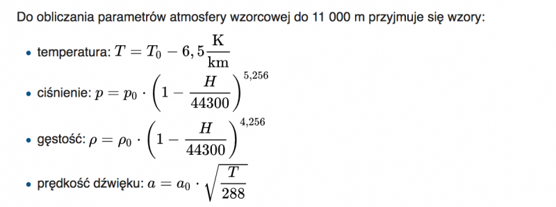

Patryk Sokol Opublikowano 11 Stycznia 2019 Opublikowano 11 Stycznia 2019 Powyżej tych wyskości konieczne są już tabelki, bo wzory się sypią (są tylko dla troposfery):https://www.engineeringtoolbox.com/standard-atmosphere-d_604.html A w dużym skrócie:-Mniejsza gęstośc i większa le-pkośc powoduje, że masz niższą liczbę Re i musisz lecieć sporo szybciej. Szybszy lot powoduje problemy z flatterem (ten pojawia się przy Z GRUBSZA tej samej prędkości, niezależnie od gęstości), a liiczba Re powoduje, że aerodynamikę liczy się neico inaczej. Ogólnie - do wysokiego latania potrzebujesz coś co wygląda jak oldowy slowflyer halowy, tylko, że musi być dużo większe. 1

jarek_aviatik Opublikowano 14 Stycznia 2019 Opublikowano 14 Stycznia 2019 Tak, Rafał, pytanie słuszne. Wszak to wysokość przelotów rejsowych samolotów. Próba na 12 km była wykonana w strefie TRA02B, która została zamknięta przez PAŻP dla tego celu do wysokości 12 km. ... Ale dla constant lift wychodzi mi V=25 m/s przy 12 km a na 30 V - 160 m/s Uznaje że bedzie nurkował po wyczepieniu. Po ociągnięciu V - 100 m/s pewnie będzie sterowny. Na wysokości 12 km V 25 m/s spoko leciał tak, więc nurkowanie do 85 m/s, i dalej lot już 35 m/s. Więc ... hm.... muszę pomyśleć co mi wyliczył. Mam jedno pytanie, właśnie w kwestii założeń do analiz w XFLR5. Rozumiem, że starasz się porównać prędkości z analiz do prędkości z pomiarów modelu, który kiedyś wracał z dużej wysokości (12 tys. metrów). Moje pytanie - jak następował pomiar tych prędkości? GPSem, czy rurką Pitota? Jeśli GPSem, to miałeś prędkość względem ziemi. XFLR5 oblicza prędkość względem powietrza. Pomagam ostatnio koledze z równie ciekawym projekcie i zauważam, że wiele błędnych wyliczeń czy analiz jest spowodowana niewłaściwymi założeniami, lub pominięciem czegoś.
