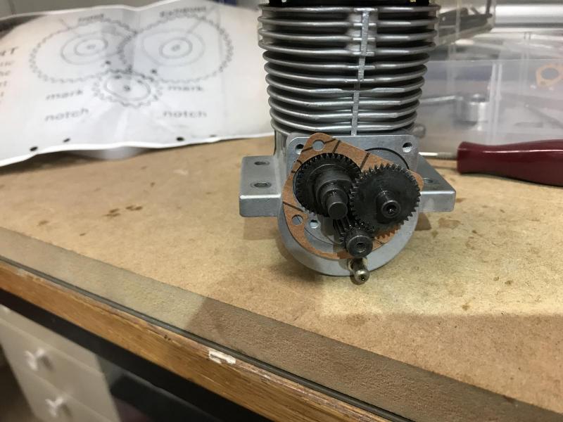

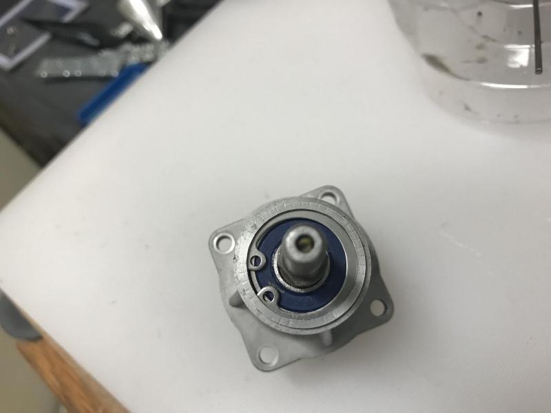

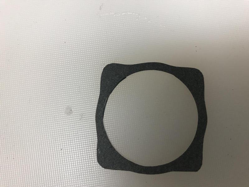

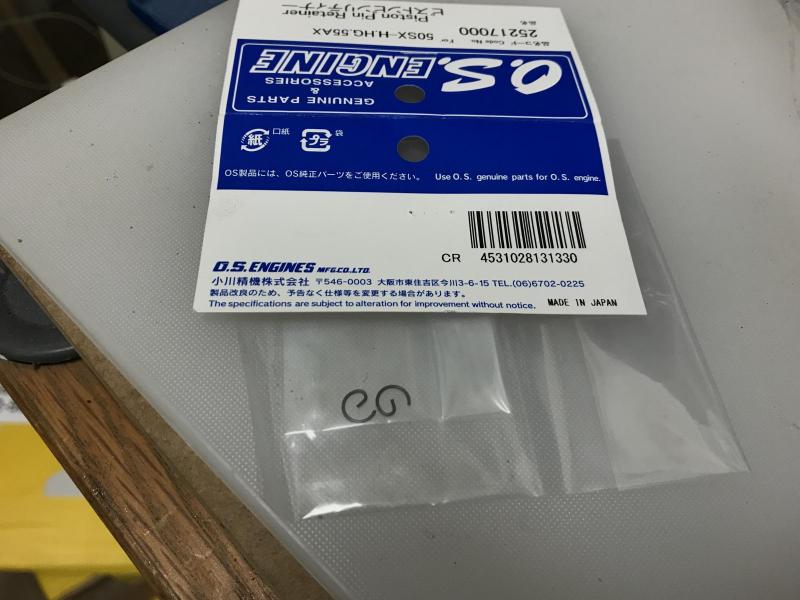

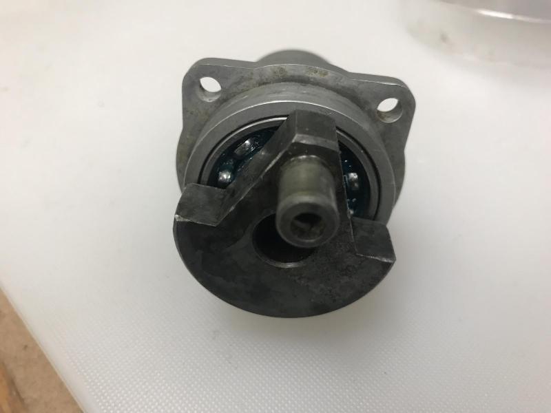

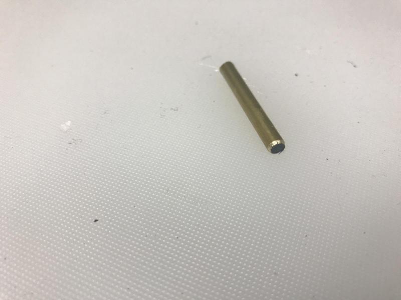

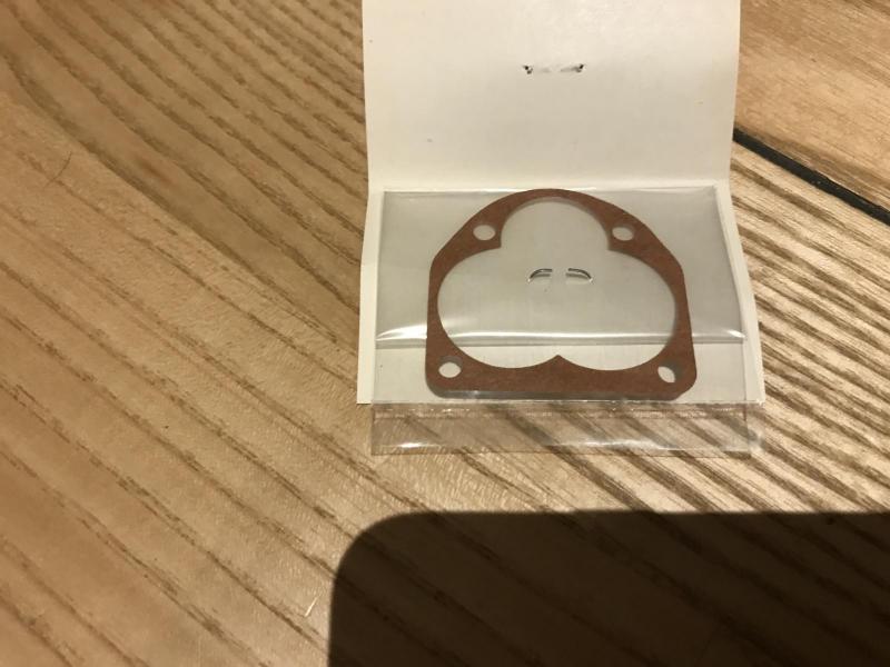

jarek996 Opublikowano 6 Lutego 2019 Autor Opublikowano 6 Lutego 2019 Wczoraj doszly lozyska z USA ( kontakt od Marcina MASK ) . Niby na EBAYu nie mial do ENYA 90-4C , ale po krotkiej korespondecji i podaniu wymiary oczywiscie sie znalazly.Pan Amerykanin zdjel "oslonki w tym ktore lezy w srodku , a zdjalem jedna ( wewnetrzna ) w tym ktore lezy przy smigle . Lozyska zostaly "nabite" w 2 minuty ( tak naprawde to zwyczajnie ciasno wlozone ) . Odlew zagrzalem troszeczke pistoletem . Uszczelka wlasnej roboty wycieta malymi ostrymi nozyczkami , otwor cyrklem OLFA , a dziurki zrobione naostrzonym kawalkiem mosieznej rurki . Doszla tez sprezyna trzymajaca sworzen tloka ( jedna mi "odleciala" w kosmos przy rozbieraniu silnika) . Zastosowalem sprezyne od japonskiego kolegi ENYi , czyli O.S. . Kupilem na TZW oko i pasowala. Teraz czekam na tylna uszczeklke ( Marcin sle ja parostatkiem z NY ) , gaznik zostal rozebrany w mak , wyczyszczony , podpolerowany i skrecony. Pozostaje ustawienie krzywek popychaczy zaworow i skrecenie calosci. Dzisiaj zaplacilem tez VAT za paczke z Japonii w ktorej mam srube do regulacji "kowadelka" zaworowego ( u gory silnika ) . Jak to wszystko trafi na moj stol , skrece do konca , ustawie zawory i postaram sie odpalic. Na koniec pozostawilem pytanie za ktore moge zostac wyrzucony z forum Czy pod glowica MUSI byc uszczelka ? Przy rozbieraniu na 100% nie bylo , a w instrukcji silnika wystepuje z wlasnym numerem . Na dole kilka fotek z dzisiejszego dnia.Ostatni szkic pokazuje jak ustawic krzywki . Sa oznaczenia na wale i na samych "kolkach zebatych " ( to fachowe slownictwo to drugi powod do wyrzucenia mnie z forum ) , wiec bedzie to zabawa ! P.S zawleczka na fotce nr 2 zaskoczyla cala ( po lekkim puknieciu lozyska )
AndrzejC Opublikowano 6 Lutego 2019 Opublikowano 6 Lutego 2019 Odnośnie "sprężynek" to zbieraj wszystkie małe sprężynki, gdyż nie wiadomo kiedy mogą się przydać.W chwili potrzeby bierzemy daną sprężynkę wcześniej zmierzoną do optymalnego potrzebnego wymiaru.Następnie bierzemy Dremelka z cienką tarczką do cięcia. Przecinamy sprężynkę wzdłuż w odpowiedni sposób,i mamy "sprężynkę" do zabezpieczenia sworznia.Resztę "sprężynek", czyli tych okrągłych drucików wkładamy do woreczka, opisujemy(bo zapomnimy szybko do czego te zabezpieczenia są), psikamy olejku do woreczka i zostawiamy do następnej naprawy danego motorka.A jak wpasować tą "sprężynkę" w tłok na jej miejsce bez tego zgięcia w "sprężynce"? No to problem jest, ale mały...Nie dziękuj A.C.

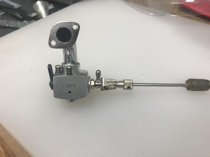

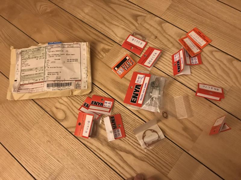

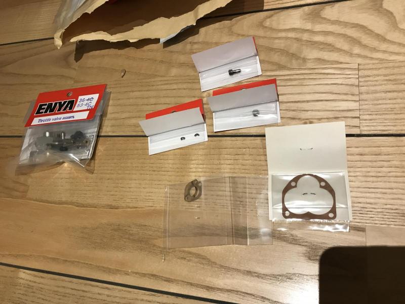

jarek996 Opublikowano 11 Lutego 2019 Autor Opublikowano 11 Lutego 2019 W dniu dzisiejszym wyjalem ze skrzynki przed domem mala paczuszke z Japonii ! Paczka z Japonii , to zupelnie inna paczka jak paczka z Niemiec , lub USA. Czlowiek otwiera ja z takim nabozenstwem , jakby to byla paczka od samego Cesarza I w sumie to jest paczka od Cesarza , ale od Cesarza silnikow , czyli od pana Kena ENYA ! Na kopercie mam jego autograf , ktory zachowam dla potomnych . Doszly zamowione czesci i zdziwilem sie , bo doszla tez uszczelka do "skrzyni korbowej" ktora wyslal mi Marcin z USA ( idzie do innego kolegi z forum ) . Zapomnialem zupelnie , ze zapytalem o pewne czesci wg numerow katalogowych i teraz przypominam sobie , ze musialem doplacic kilkaset Yenow ( wtedy myslalem , ze moze wysylka drozsza ) . Tak wiec mam WSZYSTKO aby zakonczyc remont "dziewiecdziesiatki" , ustawic zawory i czekac na odpalenie ! Mam nadzieje dokonczyc skrecanie juz jutro . Dzisiaj mialem ciezi dzien i nie mam ochoty jechac do mojej modelarni ( TZN mam ochote tam byc , ale jechac mi sie nie chce ) . Ponizej fotki dobr z kraju kwitnacej wisni. Jak widac na fotkach , zamowilem tez caly gaznik . Jest to gaznik do ENYA 53-4C , ale pasuje tez do 46 i 41. Poniewaz tych silnikow mam razem chyba ponad 10 , wiec pewnie sie kiedys przyda.

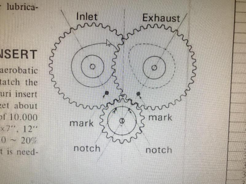

jarek996 Opublikowano 12 Lutego 2019 Autor Opublikowano 12 Lutego 2019 No i koniec walki ! Dzisiaj poskrecalem wszystko do kupy , ustawilem rozrzad , luzy zaworowe i przykrecilem silnik do hamowni ! Byl plan , aby moze w weekend lekko go rozruszac. Zakrecilem smiglo i obracajac smiglem zauwazylem ( reka ciezko bylo to stwierdzic ) , ze ma dosyc slaba kompresje. Nie wiem "czyja" to wina , ale moze powinienem rowniez dotrzec troszke gniazda zaworowe przed skreceniem ? Mialem ze soba druga ENYe 90 i tamta ma powiedzmy ze dwa razy lepsza kompresje jak remontowana . Cos jest na rzeczy , ale robilo sie pozn i wrocilem do domu . Jutro bede myslal dalej ( chetnie poczytam co WY o tym sadzicie ) . Ponizej dwie fotki z dzisiejszego dnia

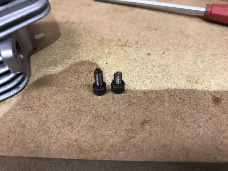

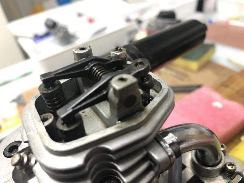

jarek996 Opublikowano 1 Marca 2019 Autor Opublikowano 1 Marca 2019 Poniewaz powyzsza ENYA idzie do PULSA 60 , chcialem ja jeszcze troszke "poustawiac" po remoncie . Znalazlem dzisiaj troche czasu i pokrecilem okolo 20 min ( w 3 sesjach ) . Pali praktycznie od palca (choc wole nie probowac , bo mam ich tylko 10 ) i pierwsze 6 minut pracowala bardzo ladnie . Dalem jej odsapnac i nagle przestala wchodzic na srednie i wysokie obroty ( pieknie chodzac na wolnych ) .Przedmuchalem gaznik , przewody paliwa , zajrzalem do zbiornika , ale niestety ciagle to samo. Wrocilem na modelarnie ( 50 m ) i odkrecilem pokrywe zaworow. Okazalo sie , ze zawor ssania byl KOMPLETNIE rozregulowany ( 3 mm zamiast 0,5-0,1 ) . Dokrecajac go ( oczywiscie z czuciem ) strzelila srubka ( silnik kupilem z juz jedna uszkodzona ) . Odkrecilem glowice , wkrecilem nowa srubke ( ktora zamowilem wczesniej z Japonii ) , wyregulowalem klawiature i poszedelem sprawdzic . Silnik chodzi znowu wspaniale , ladnie sie wkreca na obroty ITD. Zdazylem jeszcze wkrecic go w loze PULSa , a jutro postaram sie pociagnac popychacz gazu do serwa i moze zamontowac odbiornik . Jak nie jutro , to moze w niedziele . Ponizej filmiki . Pierwszy z rozregulowanym zaworem , drugi po wymianie srubki i regulacji klawiatury. 1

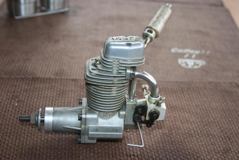

paweln7 Opublikowano 2 Marca 2019 Opublikowano 2 Marca 2019 Witam taka nie miałem czasu aby uruchomić tylko "pomacałem" '
jarek996 Opublikowano 2 Marca 2019 Autor Opublikowano 2 Marca 2019 Wyglada swiezo . Moja byla zajezdzona jak kobyla pod Morskim Okiem . Znasz jej historie ? Zakladam do mojej ( w PULSe 60 ) podgrzewacz swiecy zarowej ( kolegi z forum ) . Poniewaz bedzie zamontowana garem do dolu , wiec istnieje jakies ryzyko , ze moze stanac w powietrzu. Ten podgrzewacz chodzi z serwm gazu , wiec jak z malych obrotow wskakujesz nagle na duze , nie zalejesz swiecy bo podgrzewacz wtedy wlasnie wchodzi na chwile na maxa. Przydatna rzecz.
