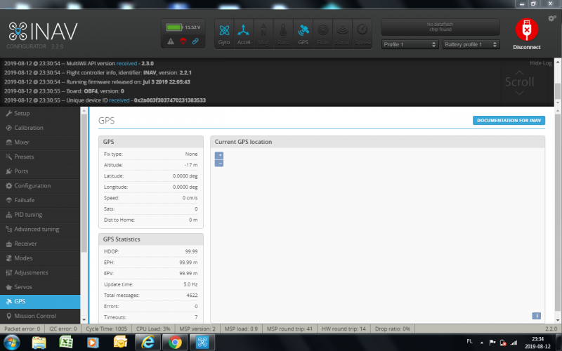

Irek M Opublikowano 19 Sierpnia 2019 Autor Opublikowano 19 Sierpnia 2019 Minęło pare dni od wpisu ostatniego. Myślałem, bardzo tego chciałem - że po wskazówkach kolegi d2f odnośnie wgrania starszego programu wszystko nagle ruszy do przodu . Niestety ruszyło ale jakoś nie tak. Okazało się, że wersji 1.9.1 ani 1.9.0 w ogóle nie możemy wgrać. Przy okazji - w tym samym czasie - podłączyliśmy do laptopa kontroler Matek F722 wgrywając do niego soft 2.2 coś tam. Następnie znowu podłączony Omnibus i o dziwo wszystkie funkcje chodzą na 2.2.0 i 2.2.1 - wyświetlają się raz ta raz druga wersja. Po dodaniu przełączników - chyba dobrze - niby wszystko już działa tzn. odpowiednim przyciskiem mogę włączyć stabilizację ale silnik dalej milczy. Na sąsiednim forum pisano, że w takiej sytuacji wpisywano w cli dwie komendy. wpisałem je ale to nie pomogło. Wszystkie statusy są na zielono, a jednak nadal coś na tego...
wojtek-a Opublikowano 19 Sierpnia 2019 Opublikowano 19 Sierpnia 2019 A w/g Inav-a jest uzbrojony? Tzn, ze serwa juz chodza normalnie? Jaki wgrywasz target, czy jak go zwal? Szkoda, ze tak, nie widzac calosci, ciezko cos madrego doradzic...
Irek M Opublikowano 19 Sierpnia 2019 Autor Opublikowano 19 Sierpnia 2019 Wiem Wojtek, że to tak ciężko z mojej strony coś konkretnego napisać. Dlatego nie krępuj się proś o skan każdej zakładki, wkleję co trzeba.
wojtek-a Opublikowano 19 Sierpnia 2019 Opublikowano 19 Sierpnia 2019 Chyba najepiej jakbys w twoim bloku znalazl kogos kto w tym troche siedzi, Bo tak to musialbys wklejac screeny calej konfiguracji od poczatku do konca, bedac pewnym, ze wszysko jest polutowane jak trzeba. Moze sie trafic gdzies jakis niezauwazony kwiatek, o ktorym d2f wspomnial i wszystko w piz... ...wyczytalem gdzies, ze do niektorych klonow tych FC trzeba wgrac program OmnibusF4pro_ledstreepm5
