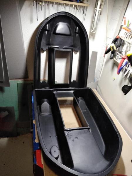

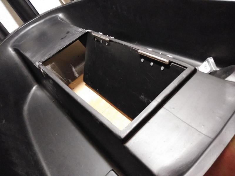

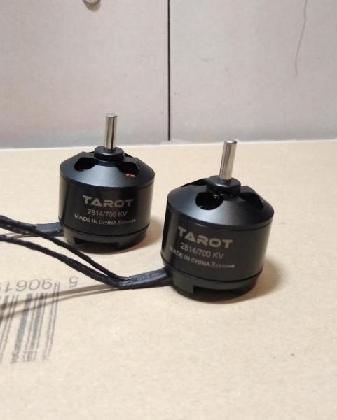

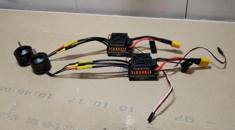

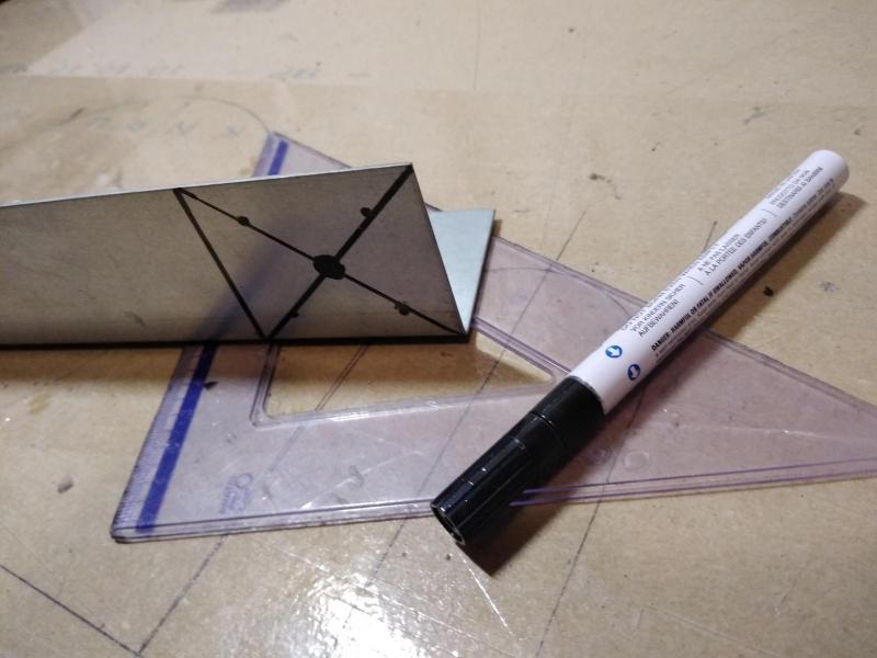

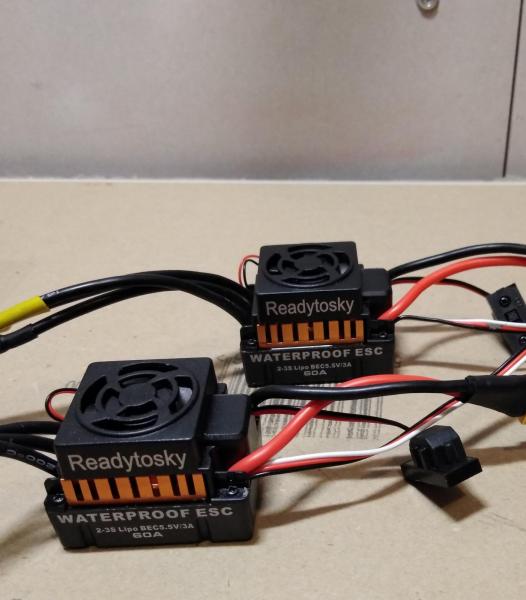

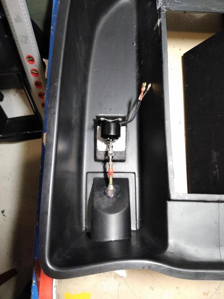

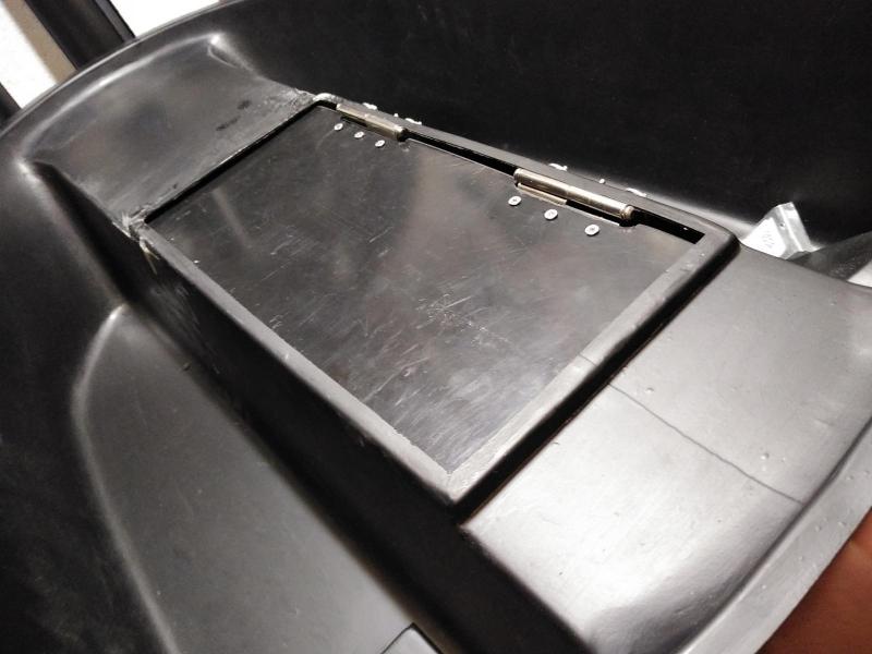

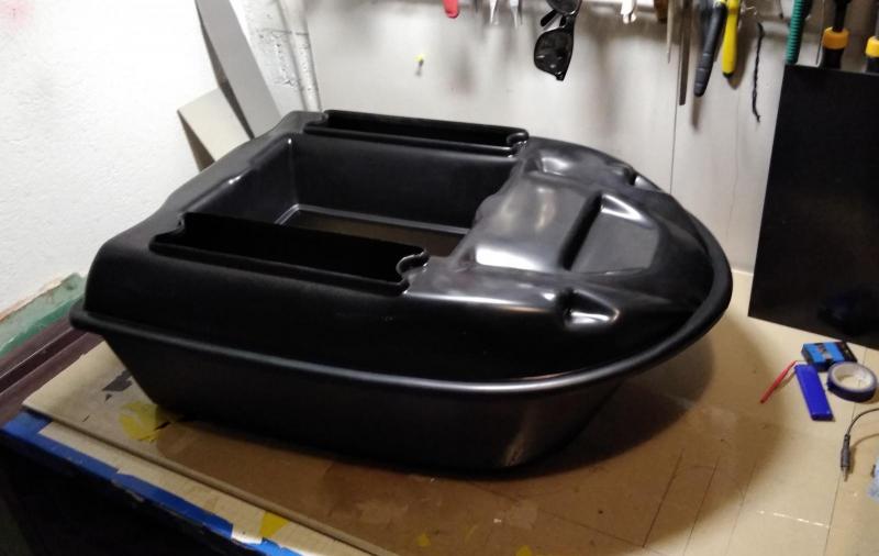

Dawid Leśniewski Opublikowano 15 Marca 2019 Autor Opublikowano 15 Marca 2019 Witam w mojej głowie zrodziła się potrzeba "posiadania" łódki zanętowej. Podczas wędkowania, szczególnie nocnego zachodzi potrzeba zarzucenia zestawu w to samo - zanęcone miejsce, łatwiej jest to zrobić wywożąc zestaw z brzegu.Chciałbym aby łódka pracowała na silnikach bez-szczotkowych, zasilanych... standardowymi pakietami, lub 2-ma akumulatorami żelowymi. Zrzut zanęty ma się odbywać poprzez klapę pojedyńczą lub podwójną. W górnej części kadłuba będzie zamontowane oświetlenie ułatwiające "zorientowanie" się w położeniu łodzi. Łódka docelowo zostanie wyposażona w bezprzewodową echosondę. Jak zwykle plany zweryfikuje życie oraz umiejętności składającego... Niestety kadłub w niektórych rejonach jest dość cienki, w kilku miejscach był nadpęknięty , został podratowany żywicą i matą szklaną. Na pokładzie znajdą się 2 takie silniczki : Regulatory koniecznie z biegiem wstecznym ( tym razem działa od razu... ) Podłączenie silników wymagało prze-lutowania wtyczek na regulatorach (na mniejsze) . Klapa - na razie zamontowałem tą jednoczęściową dostarczoną fabrycznie z kadłubem... Zawiasy trochę na wyrost lecz jedyne, które otwierały się bez dziwnych zacięć i oporów. Zawiasy dokręcone do łodzi na kilka śrubek, dodatkowo przed dokręceniem do kadłuba, zostały przesmarowane silikonem. 1
AndrzejC Opublikowano 15 Marca 2019 Opublikowano 15 Marca 2019 Jedno sobie tylko zapamiętaj: NIE MA CZEGOŚ TAKIEGO JAK WATERPROOF w tym naszym modelarstwie. Woda, a raczej wilgoć jest bardzo podstępna i potrafi zniszczyć każdy element elektroniczny jaki by on nie był. Więc nie wierz w to co jest napisane. I jak tylko będzie okazja, to tak napisałem wcześniej susz to co jest w środku. Jak najczęściej. Zwłaszcza , że ochrona przed wodą jest w tej konstrukcji symboliczna, czyli żadna. A.C.

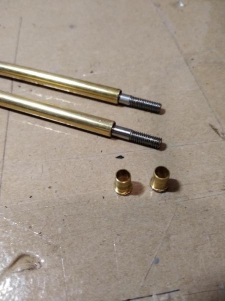

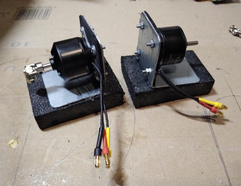

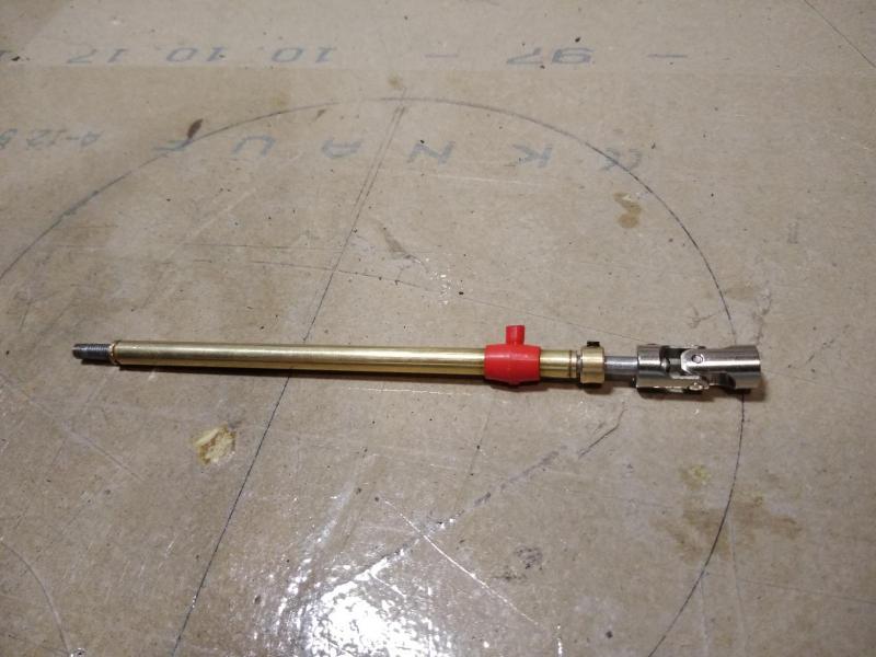

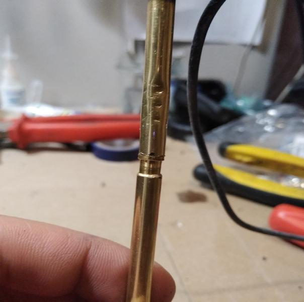

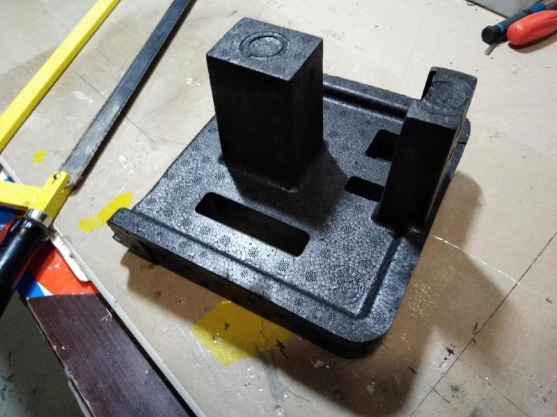

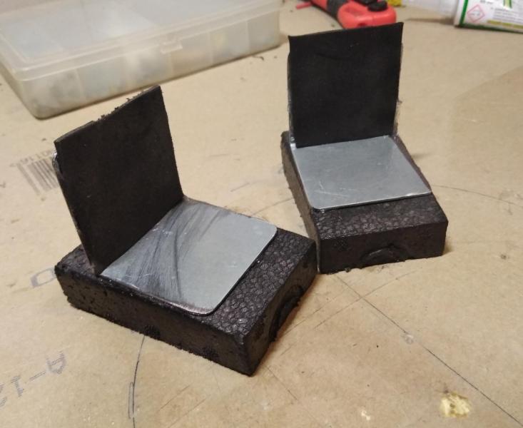

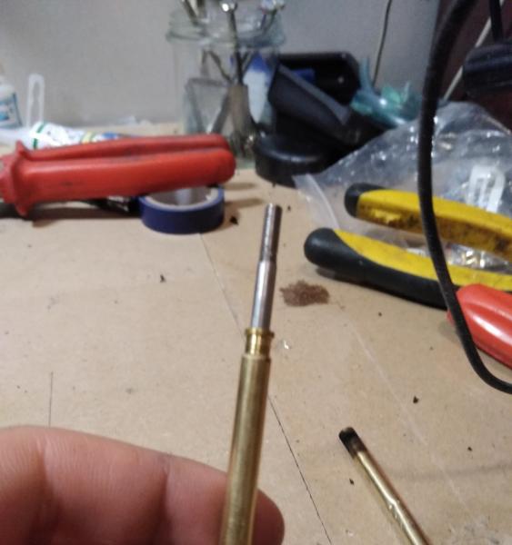

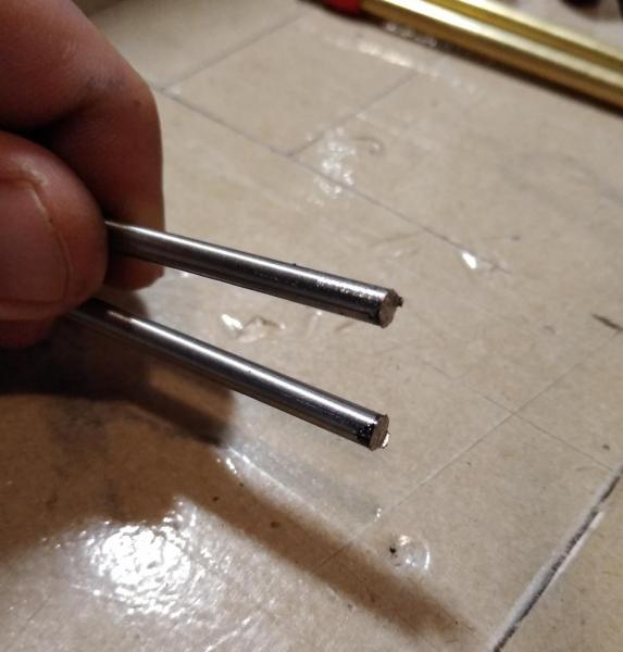

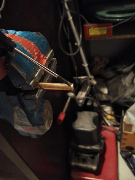

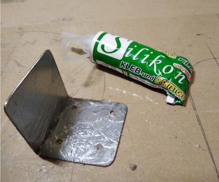

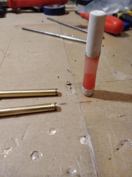

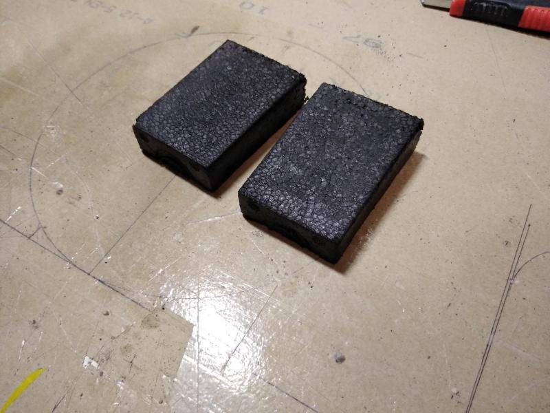

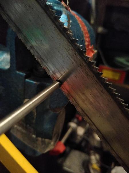

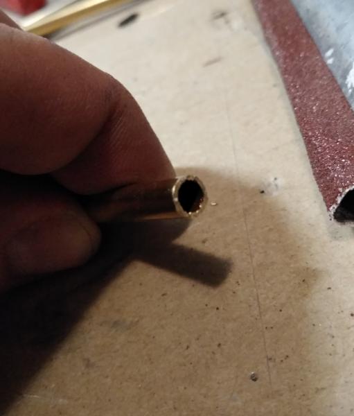

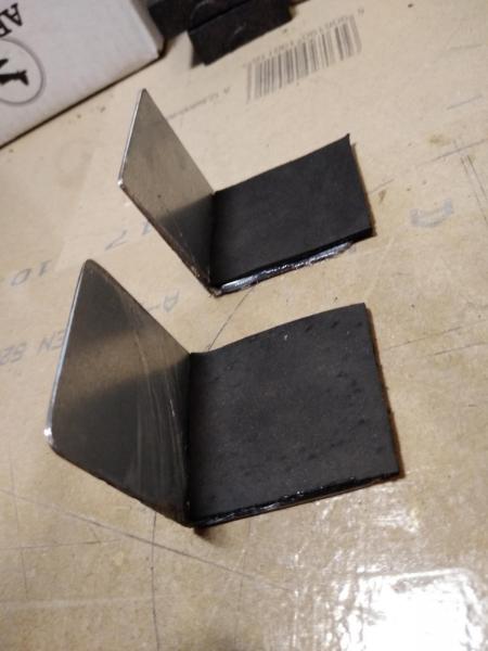

Dawid Leśniewski Opublikowano 15 Marca 2019 Autor Opublikowano 15 Marca 2019 Wały napędowe przyszły trochę za długie, silniki wychodziły w połowie długości łodzi, co nie pozwoliło by na odpowiednie wyważenie łodzi akumulatorami. Osie poszły na pierwszy ogień. Po ich skróceniu końcówki trzeba lekko zeszlifować. Następnie trzeba było jakoś wydobyć z wnętrza wału małe tulejki, aby to zrobić trzeba było ścisnąć wał w imadle. Żeby to zrobić i nie martwić się o jego zgniecenie najpierw skróciłem obudowę wału o potrzebną długość i dopiero obcięte końcówki zaciskałem w imadle. Tulejki łatwo się nie poddawały, trzeba było je trochę podgrzać. Po ich wyjęciu nabiłem je w skróconą część. Dodatkowo tulejki posmarowałem teflonem w płynie. Jestem zadowolony bo udało mi się skrócić wały, będę jeszcze bardziej zadowolony jak uda się je uszczelnić... . Jeżeli Ktoś miał już przyjemność budować łodzie - bardzo proszę o pomoc w doborze smaru. Mam jeszcze pytanie nr 2 - potrzebuje wiedzieć jak zabezpiecza się "elektrykę" w miejscach wilgotnych. Kadłub łodzi trzeba "odizolować" od silników w celu maksymalnego wyciszenia łodzi. Znalazłem w jakiejś paczce wypełnienie z twardego styropianu, i zrobiłem z tego podkładki pod łoże silnika. Podkładki mam zamiar przykleić do dna łodzi silikonem. Łoże zrobione z jakiegoś ocynkowanego kątownika. Kątownik też znalazłem jako zabezpieczenie towaru na palecie. Do łoża dokleiłem także silikonem piankową matę/podkładkę. - nie zgadniecie gdzie znalazłem piankową podkładkę.... nie wyrzucaj wykorzystaj . Wały wklejone na solidną porcję silikonu.
Speedaco Opublikowano 15 Marca 2019 Opublikowano 15 Marca 2019 Jedna z najgorszych ale najtańsza skorupa na rynku! Silniki bez szczotkowe będzie słychać na brzegu nawet z dystansu ponad 150m...O reszcie nie wspomnę bo to amatorka. Zastanawiam się po co wyważać otwarte drzwi? Wysłałem Ci kolego namiar na sensowne rozwiązania, ale widać wiesz lepiej. W takiej konstrukcji nie ma kompromisów i nie zawsze najtaniej znaczy - sensownie. Przypomnisz sobie moje słowa jak zaczniesz używać tego wynalazku. Nie uważam się za modelarza, ale mam pewne doświadczenia w tym temacie dlatego piszę to co piszę. Powodzenia!
Dawid Leśniewski Opublikowano 16 Marca 2019 Autor Opublikowano 16 Marca 2019 Czytałem twoją relację, jest bardzo fachowa i pomocna. Jednak na razie spróbuję złożyć najlepiej jak potrafię to co mam. Wiem, że będę zmieniał montaż silników tak aby zastosować sztywne połączenia wału z silnikiem. Co do głośności silników bez szczotkowe na niższych obrotach nie są wcale takie tragiczne.
