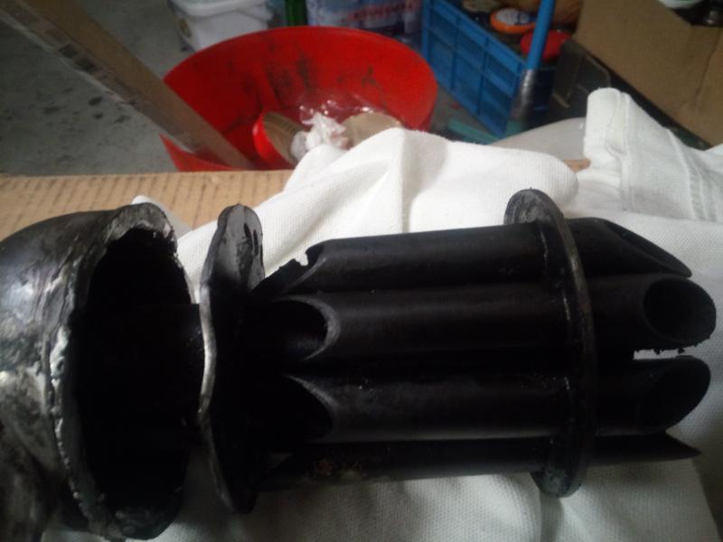

semp Opublikowano 28 Lutego 2019 Opublikowano 28 Lutego 2019 Widzę że temat zszedł bardziej na smarowanie , ale ostatnio rozciąłem tłumik do benzyny 70 ccm, może kogoś zainteresuje co było w środku.
