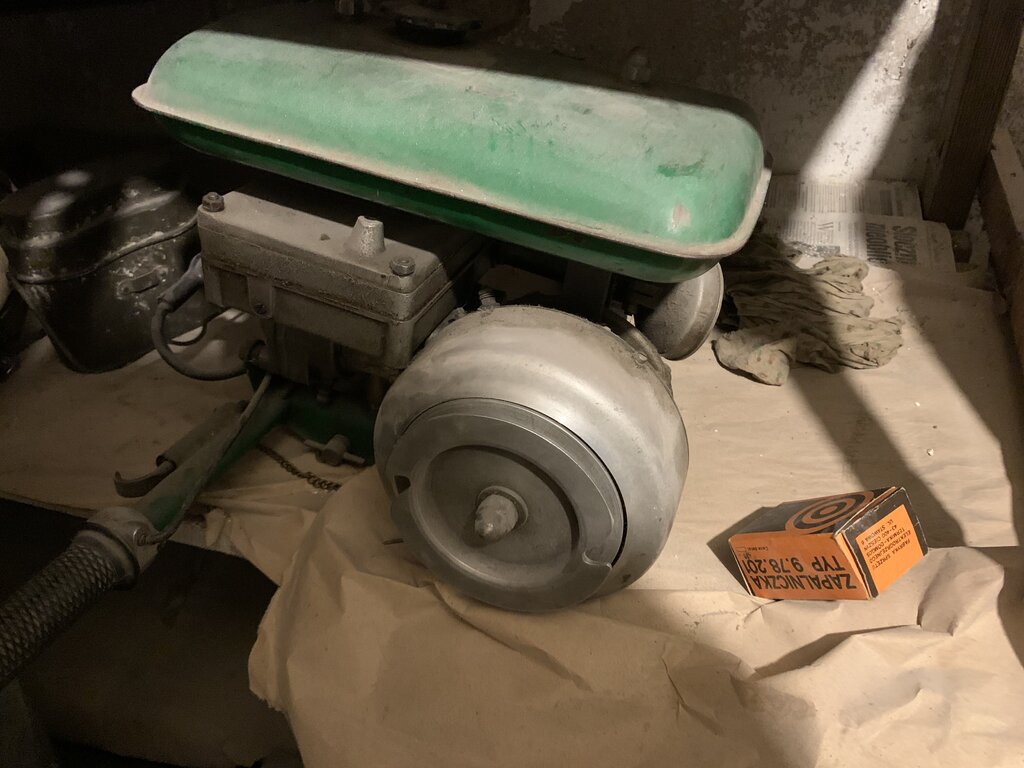

Gość Opublikowano 5 Marca 2021 Opublikowano 5 Marca 2021 Mam polski silnik zaburtowy "warta" (na podstawie WFM 125) ,mam w garażu lux10 (ile lać i czy napewno ten olej?)(do mieszanki).
qba Opublikowano 5 Marca 2021 Autor Opublikowano 5 Marca 2021 lux-owi daj spokój, kup przynajmniej orlenowski olej do 2t malinowy. Co do proporcji to ja leję do wsk od 1:35 do 1:50 w zależności od oleju. Zrób zdjęcia tego silnika
Gość Opublikowano 5 Marca 2021 Opublikowano 5 Marca 2021 To zwykła fumka (wfm) z płaszczem wodnym. (i ma iskrę!!) ale nie palona od 30lat.
qba Opublikowano 5 Marca 2021 Autor Opublikowano 5 Marca 2021 Kurde przez Ciebie muszę sobie taki sprawić W tym tygodniu kolega odkupił "pychówkę/czółno" ze stodoły, taki silnik pasowałbym tak jak ta lala
Granacik Opublikowano 5 Marca 2021 Opublikowano 5 Marca 2021 ja bym nie schodził poniżej 1:35 (1:33 fabrycznie zalecano po dotarciu) nawet z dobrymi olejami. Sworzeń jest na panewce, nie to co produkty DDR które miały igły i można było zejść do 1:50 albo i mniej.
qba Opublikowano 5 Marca 2021 Autor Opublikowano 5 Marca 2021 Producent to nawet jeszcze więcej zalecał 1:20 i 1:25. Na czerwonym oleju z Orlenu w dotartym silniku 1:35 i wszystko działa jak trzeba. Zrobiłem kilka baniek motula 800 w stosunku 1:50 i wszystko działa jak trzeba mimo tej nieszczęsnej panewki (btw są dostępne korby z łożyskiem w główce). Ja wiem że się może to w głowie nie mieścić ale działa Niemniej do demoludów ten orlen to i tak szczyt marzeń więc nie ma co przepłacać.

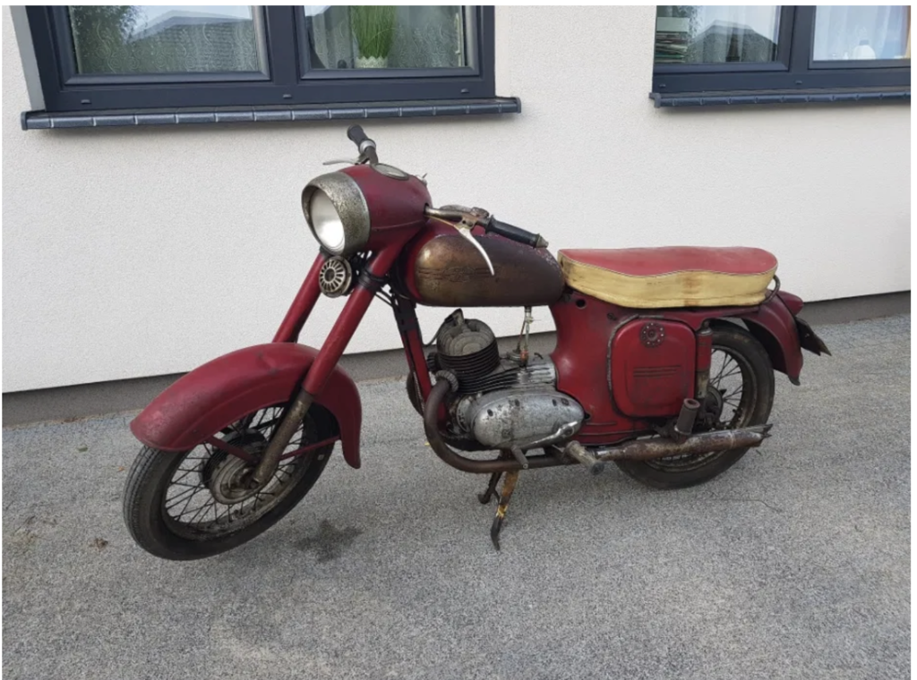

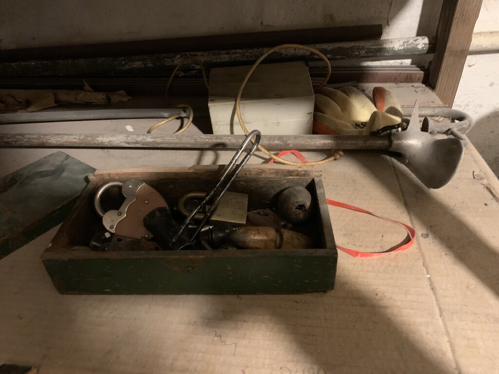

Gość Opublikowano 5 Marca 2021 Opublikowano 5 Marca 2021 A silnik wstawiłem na olx za 1000 razem z tą zapalniczką ze zdjęcia i przedwojennym radiem .... nikt nie chciał. (zbieram na jawę mustang) P.S. To dopiero "motór" piękny prawda ? (jawa 125 355) (zdjęcie z olx)
qba Opublikowano 10 Marca 2021 Autor Opublikowano 10 Marca 2021 Jarek lux/mixol z dawnych lat spalał się na kamień, tworzył nagar itepe, nowe oleje tego nie robią Naprawdę 1:35 na nowoczesnym oleju krzywdy wsk nie zrobi Ważne żeby mieszkanka paliwowo powietrzna była poprawna. Co do jawy to miałem okazję odbudować taką 250 (353), bardzo lubię czeską motoryzację Tu macie ciekawy film o takiej Jawie.
Gość Opublikowano 10 Marca 2021 Opublikowano 10 Marca 2021 Film jest świetny ,oglądałem już z 20 razy. W temacie oleju mixol i lux to podobno "zapychając" uszczelnia. Z jawką to chodziło tylko o 125 bo za rok pewnie zrobię prawko a1. (jest jeszcze mz es 125 i jawa 488 125 ale "kiwaczka" ma w sobie to coś)

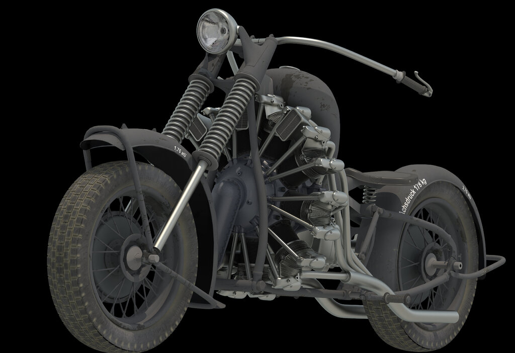

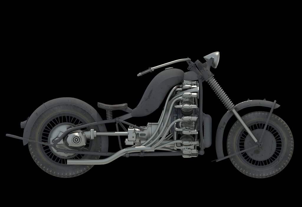

Kliment Opublikowano 15 Kwietnia 2021 Opublikowano 15 Kwietnia 2021 Motur modelarza pilota powinien wyglądać tak 1
