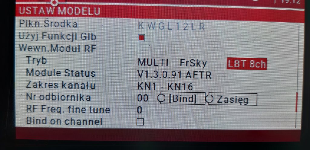

d2f Opublikowano 18 Lutego 2021 Opublikowano 18 Lutego 2021 Wersja multimodule: multi-stm-opentx-aetr-noinv-v1.3.1.59.bin - działa Wersja multimodule: multi-stm-opentx-aetr-v1.3.1.92.bin - już nie działa A dlaczego wgrywasz 1.3.1.92 a nie 1.3.2.30?

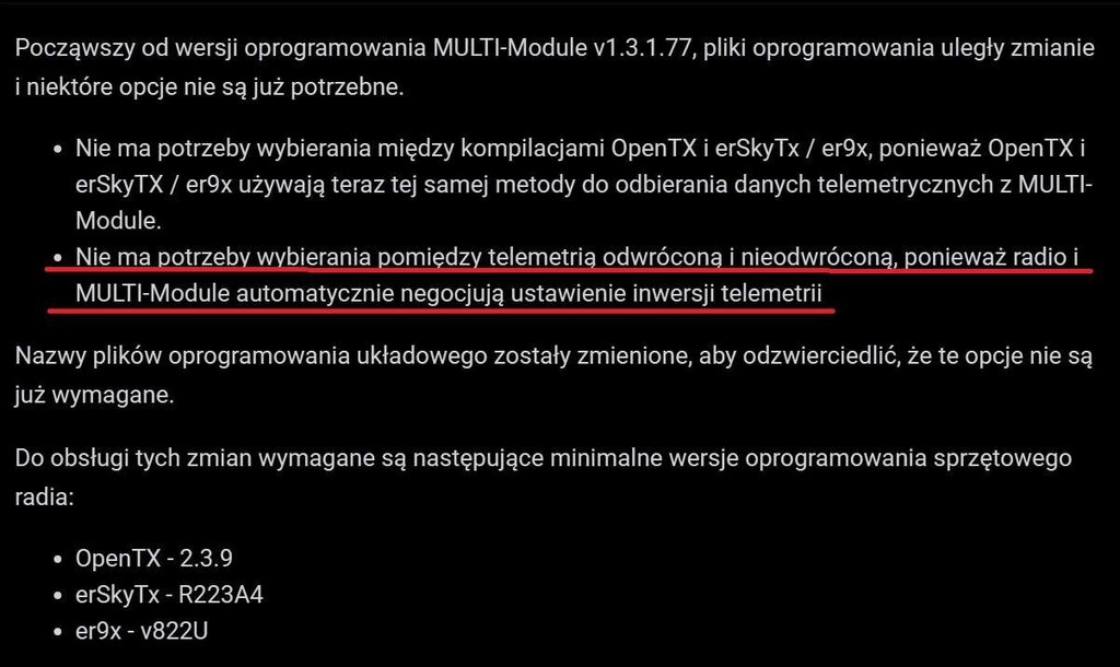

Piotter Opublikowano 18 Lutego 2021 Opublikowano 18 Lutego 2021 Bo 1.3.2.30 u mnie nie działa. Wrócę do tego co Kolega J-23 zacytował z dokumentacji multimodule: Od wersji 1.3.1.77 nastapiła zmiana w sposobie obsługi telemetri. Generalnie, z tego co sam wyczytałem, telemetria z modułu wewnętrznego leci bez inwersji, z modułu zewnętrznego z inwersją. Cóż, biorę się za czytanie wątku na RCGroups.com o Jumper T16, bo pewnie nie jestem pierwszym który nie może załapac o co w tym chodzi.
