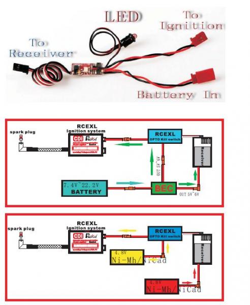

Lech Mirkiewicz Opublikowano 19 Sierpnia 2019 Opublikowano 19 Sierpnia 2019 Posiadam taki wyłącznik zapłonu ale obawiam się go zamontować gdyż zasilam odbiornik i serwa pakietem NIMH 5cel czyli teoretycznie 6V ale w pełni naładowany pakiet ma ok 7,5 V. W opisie do tego wyłącznika w jednym ze sklepów jest napisane tak : Zasilanie odbiornika 4,8V - 6V nie przekraczać ! Kill Switch nie jest przystosowany do stosowania z odbiornikami high voltage. Wyższe napięcie niż 6V spowoduje uszkodzenie urządzenia, Na serwach też pisze 4,8-6V i nie ma problemu. Czy ktoś używa taki wyłącznik na 5 x NIMH?
jetfan Opublikowano 19 Sierpnia 2019 Opublikowano 19 Sierpnia 2019 W sp: 'Czy ktoś używa taki wyłącznik na 5 x NIMH?' ja używam na 5 NiMh i jest OK. Działa od dwu lat
Shock Opublikowano 19 Sierpnia 2019 Opublikowano 19 Sierpnia 2019 Oczywiście dla jasności, warto dodać że bez żadnych obaw możemy zastosować lipola do zasilania aparatu zapłonowego poprzez kill switcha
Lech Mirkiewicz Opublikowano 19 Sierpnia 2019 Autor Opublikowano 19 Sierpnia 2019 Oczywiście dla jasności, warto dodać że bez żadnych obaw możemy zastosować lipola do zasilania aparatu zapłonowego poprzez kill switcha Ale nie chodzi mi o zasilanie aparatu zapłonowego ( tu może być do 20V) tylko o zasilanie kill switch z pakietu zasilającego odbiornik i serwa bo przecież kill musi być wpięty w wolny kanał odbiornika i tu jest problematyczne napięcie powyżej 6V.
yarecki61 Opublikowano 19 Sierpnia 2019 Opublikowano 19 Sierpnia 2019 Schematy połączeń kill switcha. Może to będzie pomocne.
mac Opublikowano 19 Sierpnia 2019 Opublikowano 19 Sierpnia 2019 Dokładnie taki killswitch zasilałem ostatnio z 5 cel NiMh eneloop w pełni naładowanych i podłączonym jednym małym serwem do odbiornika. Ani odbiornikowi do 6V ani wyłącznikowi nie wyrządziło to żadnej szkody.

Lech Mirkiewicz Opublikowano 22 Sierpnia 2019 Autor Opublikowano 22 Sierpnia 2019 No i po problemie. Nie potrzebne były moje obawy, to przez opis w sklepie o którym pisałem w pierwszym wpisie. Wykonałem kilka lotów w konfiguracji : zasilenie kill switch z odbiornika 5x AA NIMH, zasilenie modułu iskrowego Lipol 2S . Nic się do tej pory nie zadymiło to już się nie zadymi
Bodzioch Opublikowano 22 Sierpnia 2019 Opublikowano 22 Sierpnia 2019 W tym układzie jest procek PIC12F675 który ma katalogowe napięcie do 5,5V ale z doświadczenia wiem że wytrzyma więcej ale to zależy od egzemplarza. Dla bezpieczeństwa dałbym na zasilaniu z odbiornika ( przewód czerwony) diodę prostowniczą co skutkuje spadkiem napięcia o około 0,7V. 1
Lech Mirkiewicz Opublikowano 22 Sierpnia 2019 Autor Opublikowano 22 Sierpnia 2019 W tym układzie jest procek PIC12F675 który ma katalogowe napięcie do 5,5V ale z doświadczenia wiem że wytrzyma więcej ale to zależy od egzemplarza. Dla bezpieczeństwa dałbym na zasilaniu z odbiornika ( przewód czerwony) diodę prostowniczą co skutkuje spadkiem napięcia o około 0,7V. A konkretnie jaką diodę proponujesz?
