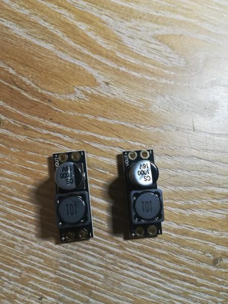

aldik79 Opublikowano 7 Października 2019 Autor Opublikowano 7 Października 2019 Dzisiaj znowu polatane, niestety występują w moim samolocie duże zakłócenia, jak daje silnik na 50 do 100% to przygasa widok z OSD na goglach. Pomimo zastosowania 2 filtrów LC (1 przy kamerze a drugi przy nadajniku), na szczęście da się z tym problemem na razie latać Może to wina okablowania miedzy pixhawkiem a osd? Jakieś za duże piki napięcia idą? Dzisiaj zrobione około 30km- zużyte 50% baterii:) Nie wiem czy to dobry wynik ale mi się podoba
aldik79 Opublikowano 10 Października 2019 Autor Opublikowano 10 Października 2019 Dzisiaj odbyły się testy zasięgu video. Po dobrych poradach użytkownika xp3r(dzieki!) zasięg z 1,7km wzrósł na razie do 4,5km(jeszcze czekam na nową antenę do gogli). Loty nadal odbywają się z migającym, przerywającym widokiem z osd, w weekend wymiana okablowania na ekranowane, mam nadzieję że pomoże. Jak na razie samolot spisuje się znakomicie, dzisiejszy lot odbył się przy silnym wietrze i prawie wyczerpałem baterię do końca przy powrocie. Długość całkowitego lotu około 22km. W tym miejscu szczególnie chciałem podziękować użytkownikowi karambolis8 za poświęcony dla mnie czas przy składaniu pierwszego zestawu FPV- Dzięki Adam, bez Ciebie mój samolot by tak na pewno nie latał
