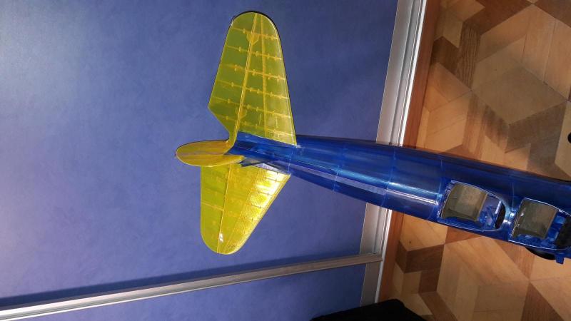

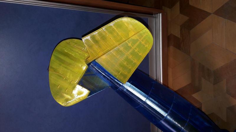

pietka Opublikowano 15 Października 2019 Autor Opublikowano 15 Października 2019 no i kadłub i dolne skrzydło zrobione. Popychavcze zamontowane. krzeselka wklejone tylko przednie muszę poprawić. Czekam na serwa. 1
pietka Opublikowano 16 Października 2019 Autor Opublikowano 16 Października 2019 Pierwsze ważenie: Kadłub kompletny z kołami i popychaczami, bez serw z silnikiem; 980 gr bez silnika 800g, Skrzydło dolne bez serw- 390gr. Jeśli tak wyjdzie z górnym skrzydłem to powinienem się zmieścić w podanych przez projektanta masach :-) co się rzadko zdarza, bo zazwyczaj wszyscy zaniżają wagę na surowo i do lotu. Czekam na filament na górne skrzydło. Nie zauważyłem przy zamówieniu poprzedniego, że na szpuli jest tylko 850 g no i prozaicznie zabrakło Ze 100 g zmarnowałem na próbne i błędne wydruki i teraz wymuszona przerwa. Ale wyszło na dobre, bo dokładnie przejrzałem drukarke i okazało się , że sporo jest do serwisowania. Ale to juz poboczne kwestie. Zamówiłem też nową drukarkę, ponoć kiler Endera 3, na sofcie reprap, 32bity, wypasiona, przystępna cena.....obaczym, podrukujem, napiszem... Pozdrawiam

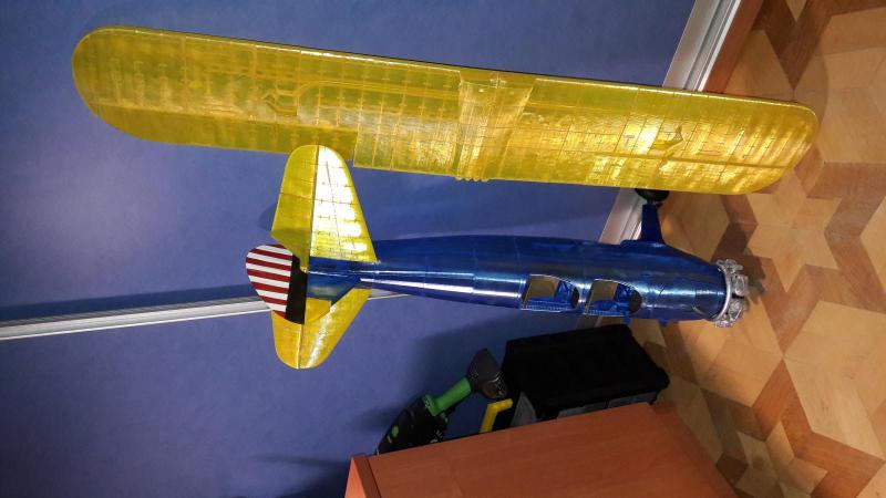

pietka Opublikowano 19 Października 2019 Autor Opublikowano 19 Października 2019 No Admin prosi to trza... Jakoś przez nieuwagę swą postam skasował był zatem w niedoskonałości pamięci swej cuś wydobyć postaram się. No więc.... Dawno dawno temu, w odległej galaktyce....... AA, to nie to forum ...sorki Okiej, no to jak to było? Hm, serwisowanie sir Edwarda IIIgo okazało się być słusznem przedsięwzięciem , albowiem jakość wydruku wyraźnie wzrosła co skończyło siem zdziwieniem mem ogólnym i w dalszej konsekwencyi rzutem na taśmę z częściami górnego skrzydła. Wydruk nad ranem zakończył się był i o 6tej (grzech w sobotę tak wcześnie wstawać-- wiem wybaczcie ludkowie. Ale ksiądz w pobliskim kościele dzwonił to trza było d.. ruszyć) zaczął ja sklejać i oczywiście pomylił się w kolejności. Tak to jest jak człekowi nocne manewry we łbie jeszcze siedzą, zwłaszcza jak się zdarzają raz na dekadę. A co skutkowało cięciem żelazem gorącym (skalpel madein ChRL) i ponownym lepieniem , a jako że miejsce połączenia wyszło tak sobie to postanowiłem zamaskować je przyklejając i jednocześnie wzmacniając je paskiem wyciętym z błędnego wydruku próbnego. Końcówki łączników środkowych od skrzydeł szt 2 też popękały podczas usuwania podparć i jako, że szczęśliwie miałem paski peta ok 1 mm grubości w tym kolorze to się przykleiło , obrobiło narzędziami prostymi ( taką małą sugestiu tu do narzekacza zamieściła ja) i trzyma !! Jest MOC!!! i nawet nie widać, że cuś kombinowane było.... Proste narzędzia poszły w ruch ...... W międzyczasie moja jedyna legalna koleżanka małżonka wyszła z suczką mą Mią na tzw siku , gdzie ona sucz wytargała się w jakowymś guanie ( znana obroża na wszystkie plagi nie zadziałała - stówa w.......) , które w niewyjaśnionych okolicznościach pojawiło się było we włościach naszych ( a tak na marginesie.. skąd to się bierze?! z Kosmosu chyba ? ..nno bo skąd?) po czem z wyrazem radości wielkiem zaciągła była małżonkę mą ku domostwu, gdziem czujnie zapędził plagę do łazienki wraz z żoną na końcu smyczy, a gdzie zmuszony zostałem przez nią do uczestnictwa w akcji "Ratunkuu!!! Pomóóóóż!!!) i powstrzymując silne odruchy wymiotne musiałem wykąpać sukę, choć się broniła....psa...znaczy sięu.... teraz obie się suszą a ja mam koszmary chyba dziś na noc zapewnione. Moja ulubiona koszulka z NASA została zbeszczeszczona...... ciche dni....... zero wynieś śmieci, zero wynieś choinkę...... Plan na dzisiaj do północka: -Okowita: koszmary pewne zatem na pierwszy ogień idzie Duch Puszczy od przyjaciół modelarzy z Kraśnika. 100 g dużego słonia kładzie zatem czas zacząć wcześniej. Na szczęście jest ci u mnie jeszcze 2 KaCe w świątecznem ubraniu.... Jak to mówi Mistrz Yoda: wódka silna jest ale bimber większą mocą włada..... - a na nockę podrukujem se taaakkk.... Kółko tylne, oponke do kółka, zegary do kokpitów, drażki sterowe, no i pilota w kożuszku i pilotce, z wąsem sumiastym, któren się kulom nie kłania. Wszedłbył ja w posiadania drogą przesłania pliku od Sławka (dziękuję) przez medium społecznościowe (tak tak Drogi Marku) i zmierzam zrobić go z pełnymi kulasami a nie takimi obciętymi... w końcu w Steramanie są pedały... cokolwiek to znaczy.... Trzeba go było powiększyć w Slajserze ( trudne słowo) tak 2,5 razy ( Da się Marku- słowo honoru ) ale chłopina poczciwy i nie drze mordy jak się go rozciąga wzdłuż osi Z. Info dla tych co nie lubią drukować: Stawiasz i idziesz spać. Rano masz. Proste. Acha i jeszcze co nam tam do głowy wpadnie to se podrukujęu , A co! No , oszklenie kabinki jeszcze zapomniał ja. będzie mało przeźroczysta niestety, ale w przyszłości spróbuję wyciąć szybki i w pozostałe ramki wkleić zwykły celuloid. Na koniec zestaw nalepek, serw, które jeszcze nie dojechały no i inne mocowanie silnika, tak aby poprawić chłodzenie. Potrzebuje tylko zakupić przykręcany do kielicha silnika wał śmigła i wydrukować nową podstawę do zamocowania silnika . To na dziś tyle. Pozdrawiam Kolegów Modelarzy Niech Moc Będzie z Wami Pioter Acha. I wielki szacun dla Przemka :-) 1

Gość Opublikowano 19 Października 2019 Opublikowano 19 Października 2019 Hehehe, do wydruku 3D idelanie pasowałby Junkers , zdaje się że były klepane z rowkowanej blachy. Jak z wytrzymałością skrzydeł? Nie ma żadnego wzmocnienia?
