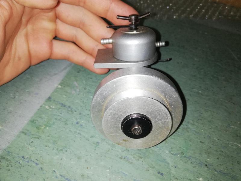

yarun Opublikowano 1 Listopada 2019 Opublikowano 1 Listopada 2019 Wszyscy się chwalą to i ja wam coś ciekawego pokażę oto jena 2,5ccm w oryginalnej wersji wodnej wraz z kołem zamachowym ????

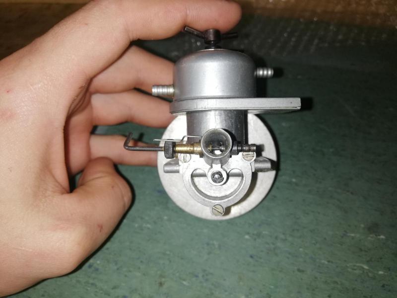

stema Opublikowano 1 Listopada 2019 Opublikowano 1 Listopada 2019 Jak stwierdził Paweł Masz złamaną igłę. nalezy pilnować gaźnika bo łamie się iglica w tym miejscu - 1 i ukrusza dysza w tym miejscu - 2
Paweł Prauss Opublikowano 1 Listopada 2019 Opublikowano 1 Listopada 2019 A co zrobić jak kogoś stać tylko na wysyłke? ????Każdego szkoda...ale życzę Ci aby Cię było stać na całość i to jak najszybciej ???????????? Kupił bym ale jest tylko jeden. No nie rozumiem, wcześniej napisałeś że chcesz wankla, a nie że dwa czy pięć...Brać jak jest, a że pojawiają się dosyć często to kupisz ile potrzebujesz i wszystko w temacie. Stefanie, złamanych igieł widziałem już dziesiątki ale wykruszonej dyszy jeszcze nigdy.

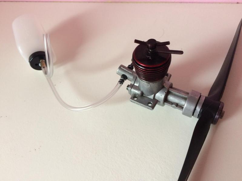

samolocik Opublikowano 8 Listopada 2019 Autor Opublikowano 8 Listopada 2019 Pomalutku do przodu. Korek i rurka w zbiorniku pierwotnie przeznaczone pod paliwo do silników żarowych wymienione na zgodne z paliwem, które będzie zastosowane tak jak zalecał producent zbiornika - fm. Dubro.
Grzesiek Opublikowano 8 Listopada 2019 Opublikowano 8 Listopada 2019 Do instalacji paliwowej w samozapłonach swietny materiał na wężyki jest z kroplówek do nabycia za grosze w aptece
jetfan Opublikowano 8 Listopada 2019 Opublikowano 8 Listopada 2019 Pomalutku do przodu. Korek i rurka w zbiorniku pierwotnie przeznaczone pod paliwo do silników żarowych wymienione na zgodne z paliwem, które będzie zastosowane tak jak zalecał producent zbiornika - fm. Dubro. IMG_9652.JPG Z ciekawości zapytam, jeśli już uda się uruchomić ten silnik to co dalej? Planujesz go użyć w jakimś konkretnym celu? BTW: jak byłem w szkole podstawowej (dawno, dawno temu w odległej galaktyce) to taki silnik był moim nigdy nie spełnionym marzeniem. A mój kolega miał i strasznie mu zazdrościłem.
samolocik Opublikowano 8 Listopada 2019 Autor Opublikowano 8 Listopada 2019 Tak, będę budował dolnopłata do aircombat WWI. Docelowo ten egzemplarz nie będzie latał w kombacie, ale chcę przetestować podstawowe właściwości lotne modelu pod kątem przydatności do walk. Ale to dopiero przyszłość, choć mam nadzieję niedaleka. PS. Chodził mi też po głowie szkolny model na uwięzi i gdyby w modelemax, gdzie zamawiałem akcesoria mieli linki na stanie to pewnie już bym go kleił, ponieważ zestaw "kit" był dostępny...
