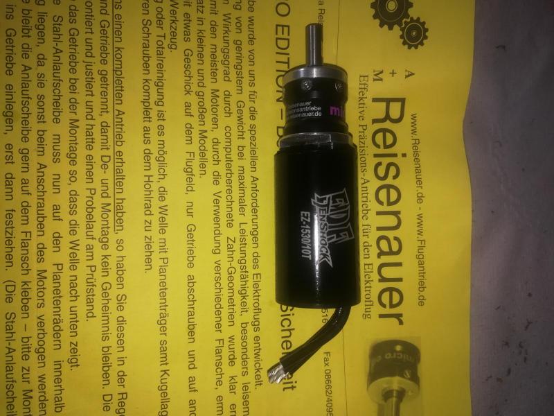

Wojciech_Byrski Opublikowano 22 Listopada 2019 Opublikowano 22 Listopada 2019 Polecam tenshock 1530 z przekładnią na 4s. Będzie petarda, a sam silnik nie jest aż tak bardzo ciężki, coś koło 150g
Konrad_P Opublikowano 22 Listopada 2019 Opublikowano 22 Listopada 2019 No i mnie właśnie Wojtek ubiegł. Są dwie możliwości albo to co proponuje Wojtek Tenschock 1530 werja albo 10T albo 8T. Nie wiem na jakim Wojtek lata ale przypuszczam że na 10T do tego śmigło 16x8 i masz jazdę beż trzymanki. No chyba że jednak chcesz se zrobić rakietoplan to wówczas dajesz śmigło 18x8,5 i do tego obowiązkowo ze dwa pampersy (bo jeden szybko przecieknie) i możesz szaleć. Pakiety tak jak Wojtek radzi 4s ale nie za duże takie 1500-1800mAh W te 20-30s będziesz miał na takim zestawie 500m wysokości i 1km od siebie. Tyle, że ten Twój to taka pchełka, więc trzeba się zastanowić czy jest w ogóle sens wsadzać tak mocny napęd bo po 20s stracisz go całkowicie z oczu. Drugie równie dobre rozwiązanie choć nieco słabsze to silnik z tej samej stajni tylko 1520 15T z tym samym śmigłem czyli 16x8 lub 16x8,5 i pakiety podobne na 4s w okolicach 1500-1800mAh. Ten silnik to około 130g więc nie za ciężki i daje ponad 700W ciągu. Jak dla mnie idealny. Ale żeby nie było tak hop siop to zanim zamówisz silnik musisz go czytaj model uzbroić i wyważyć. Żeby się nie okazało, że te 130g na dziobie pociągnie za sobą konieczność wsadzenia na ogon 20-30g ołowiu. Moja rada jest taka: zbuduj model a potem zrób sobie odważnik 130g i wsadź na dziub. Jak się model będzie wyważał to kup 1520 a jak trzeba będzie doważyć na dziub to wówczas kup 1530. A jak te 130g będzie za dużo to kup wówczas 1515 15T lub 16T z tym samym śmigłem ale z pakietem tylko 3s.

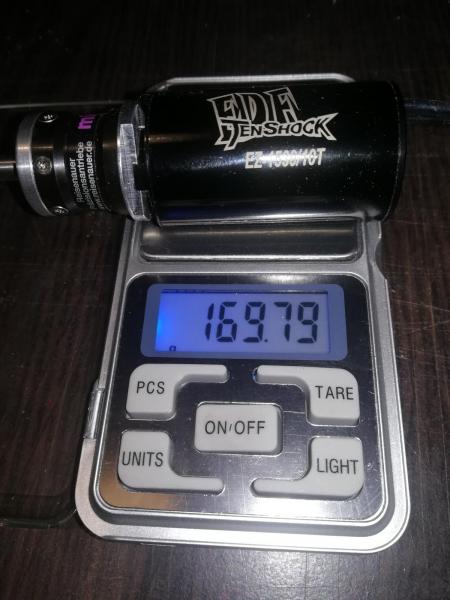

nelson Opublikowano 22 Listopada 2019 Opublikowano 22 Listopada 2019 Polecam ten silnik. Śmigło GM 17/10 Regler 70A Pakiet 4s Ciąg takiego zestawu 4.500g Moc ponad 1KW Dodam jeszcze żecz bardzo istotną że ten prezentowany silnik waży nie 130g tylko 170g
Konrad_P Opublikowano 22 Listopada 2019 Opublikowano 22 Listopada 2019 Dodam jeszcze żecz bardzo istotną że ten prezentowany silnik waży nie 130g tylko 170g A czy ktoś pisał, że 130g. Przecież na stronie producenta pisze jak byk 163 + druty + łopatki to spokojnie przekroczy te 170g
jarek996 Opublikowano 22 Listopada 2019 Autor Opublikowano 22 Listopada 2019 Ale Wy wszyscy madrzy jestescie Jasne ze chce , zeby byla to petarda , ale jednak "trzymajaca wage" . Pakiecik taki skromny ( 4S 1800 ) ? Na tym nie bedzie wiele latania chyba ....... Te 170 G byloby do przyjecia. W wersji PNP silnik wazy 145 G i jest duzo slabszy , wiec waga podobna.

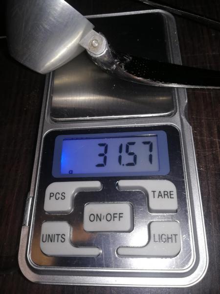

nelson Opublikowano 22 Listopada 2019 Opublikowano 22 Listopada 2019 Podałem wagę samego silnika a jeśli chodzi o kable zasilające to one stanowią komplet z silnikiem prawda? Śmigło i kołpak ok.36g I jak na zdjęciach widać jak ,,byk,,
