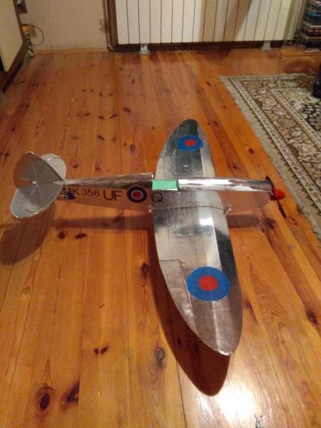

Adamski Opublikowano 23 Listopada 2019 Opublikowano 23 Listopada 2019 Witam poszukuje Planow samolotu, cos wiekszego od Spitfire. A wiec zaczynam: Moim pierwszym samolotem byl Spitfire z Foam Board robiony z FliteTest: Kupilem wszystko co potrzeba na Allegro. Plyty Foam, silniki, regulatory kable serva, pakiety Li-Po itp. (nizej opis calego mojego asortymentu) Dlatego ze dopiero zaczolem wdrazac sie w swiat Modelarstwa lotniczego wybralem tansza opcje sklejania samolotow a ta plyta Foam poprostu jest SUPER Zalety: Tania, lekka (jak dlamnie), bardzo latwo sie obrabia, doskonala sztywnosc i latwo mozna pomalowac Wady: Zaliczenie jakiego kolwiek Kreta konczy sie w najlepszym pryzpadku odbudowaniem kadluba, w najgorszym calego samolotu, mnie to nie przeszkadza mam sporo frajdy przy wycinianiu, sklejaniu i montowaniu calej elektryki z podzespolami. A wiec tak po zbudowaniu mojego pierwszego Spita wszystko dzialalo jak powinno, czytajac godzinami i dniami forum co z czym sie je, uswiadomilem sobie ze to dolnoplat (Warbird) mysle ze dobrze pisze. Wszyscy mowia ze nie jest to dobry wybor jak dla nowicjusza no ale co musialem go przetestowac Pierwszy lot w zyciu - 9 sekund (po ktorym juz wiedzialem ze moje SK, SW i lotki za mocno sie wychylaly samolot bardzo czule reagowal na dotyk drazkami) no i KRET kadlub do odbudowania na nowo Drugi lot - okolo 30 sekund wszystkie stery zostaly ustawiony na 40% no i eureka dalo sie latac ale brak doswiadczenia idzie w parze z kraksa i tak tez sie stalo. Filmiki z tego kabaretu udostepnie jutro na YT. i oczywiscie zapodam link do tego ( bedzie smiesznie gwarantuje) Warunki mam niemal idealne od miejsca zamieszkania mam 2km na opuszczone male lotnisko bez pasa startowego tylko trawa ale sporo przestrzeni Wiec zwracam sie do was drodzy Panowie i Panie czy ktos jest w posiadaniu jakis planow na wiekszy samolot, tak mysle wiekszy samolot latwiej go opanowac?? jesli sie myle to mnie poprawcie bardzo prosze. tak samo chodzi mi po glowie jakis symulator o ktorym glosno na Forum dla poczatkujacych modelarzy. Tylko pytanie jaki? A teraz opis mojego Asortymentu: Aparatura FS-i6X 10CH + odbiornik FS-iA10B 2x SILNIK A2212 KV1400 180W 2x REGULATOR 30A/40A UBEC 5V/2A 2S-3S 7,4V 11,1V RC 2x BATERIA LI-PO 11,1V 3S 2200mAh 20C 44A REDOX + Wiele innych potrzebnych rzeczy typu kable przedluzki, kable typu Y, micro serva 9g, buzzery, goldy i inne zlaczki Jezeli ktos ma ochote pomoc albo ma jakis pomysl co moge zbudowac i chce to obserwowac to zapraszam do tego Tematu DZIEKUJE

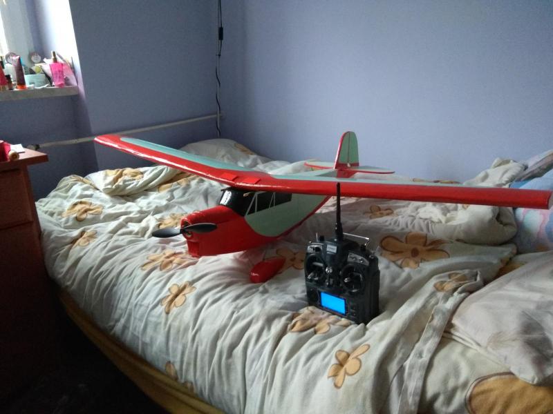

dawid.1234 Opublikowano 26 Listopada 2019 Opublikowano 26 Listopada 2019 Ja sam zbudowałem spitfire z FliteTest widocznego poniżej. Bardzo nerwowy jest ten twój, możliwe ze wychylenia duże, ja swoim spokojnie cała baterie tzw. 7-8 minut latałem. A co do nauki latania polecam jak najbardziej RWD5 by Skazoo ale co zbudujesz to twój wybór. Mój RWD 5 poniżej.
piotr28 Opublikowano 27 Listopada 2019 Opublikowano 27 Listopada 2019 Nerwowy model ...Prawdopodobnie z tego co widzę na filmie masz zbyt daleko do tyłu ustawiony środek ciężkości. Dlatego lata trochę "na ogonie" ,pompuje w powietrzu i jest nerwowy na stery-zwłaszcza na mocniejsze zaciąganie steru wysokości. Zaciągnięcie sw zamiast powodować wznoszenie modelu,powoduje nagłe "wycięcie" pół pętli a potem okazuje się że pikujemy do dołu. Sprawdz czy masz na pewno dobrze wyważony model.Zły srodek ciężkości powoduje że zamiast latać modelem i cieszyć się lotem-walczysz o przetrwanie.

Adamski Opublikowano 27 Listopada 2019 Autor Opublikowano 27 Listopada 2019 Nerwowy model ...Prawdopodobnie z tego co widzę na filmie masz zbyt daleko do tyłu ustawiony środek ciężkości. Dlatego lata trochę "na ogonie" ,pompuje w powietrzu i jest nerwowy na stery-zwłaszcza na mocniejsze zaciąganie steru wysokości. Zaciągnięcie sw zamiast powodować wznoszenie modelu,powoduje nagłe "wycięcie" pół pętli a potem okazuje się że pikujemy do dołu. Sprawdz czy masz na pewno dobrze wyważony model.Zły srodek ciężkości powoduje że zamiast latać modelem i cieszyć się lotem-walczysz o przetrwanie. Tak Piotrek masz 100% racji tak bylo, zobaczymy jak dopadnie kolejny lot Splitem a juz w Piatek oile pogoda pozwoli ulotnie Tiny Trainera... Potem mam zamiar zbudowac to co Robert mi podeslal i tak pokoleji bede testowal wszystko co idzie i jak czas pozwoli
