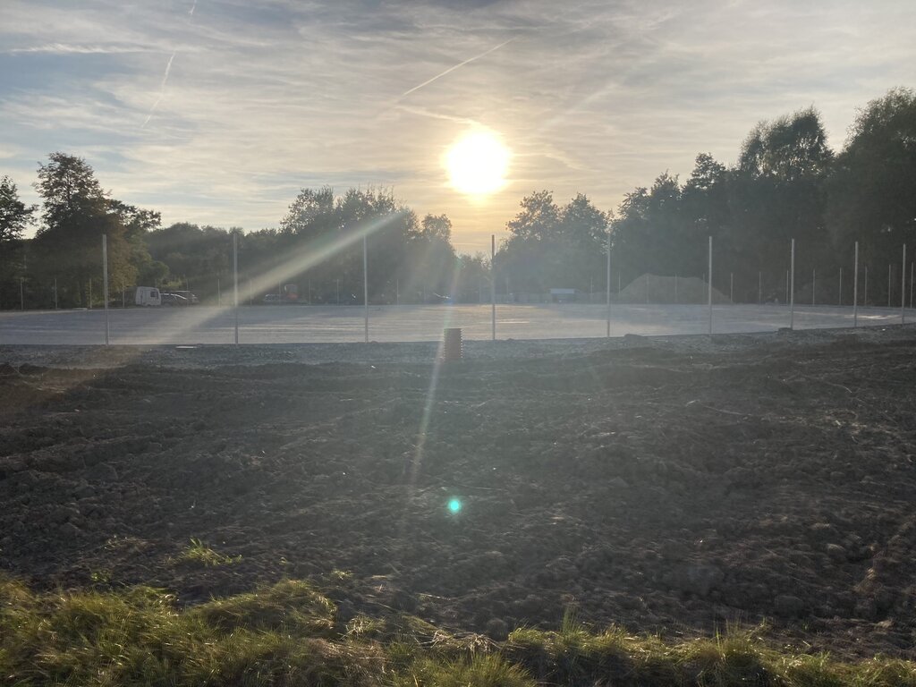

Ta odpowiedź cieszy się zainteresowaniem. Paweł Prauss Opublikowano 23 Sierpnia 2021 Autor Ta odpowiedź cieszy się zainteresowaniem. Opublikowano 23 Sierpnia 2021 Na potwierdzenie tezy zawartej w temacie tegoż wątku ? 6 2

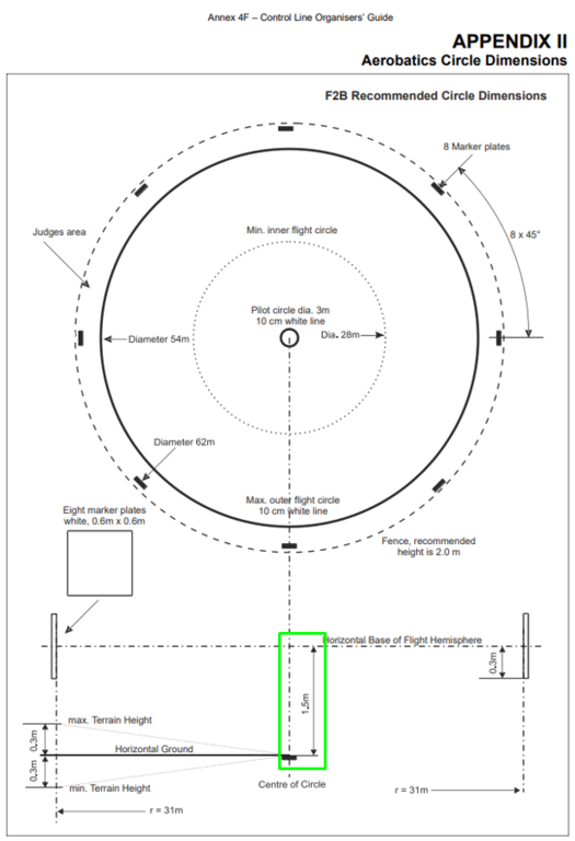

Paweł Prauss Opublikowano 24 Sierpnia 2021 Autor Opublikowano 24 Sierpnia 2021 Proszę bardzo ? Krąg Modelarski.pdf 1
pacyfic_77 Opublikowano 24 Sierpnia 2021 Opublikowano 24 Sierpnia 2021 Kawał placu. Dzięki za rysunek. Teraz mam obraz tego obiektuWysłane z mojego M2006C3MNG przy użyciu Tapatalka
Paweł Prauss Opublikowano 24 Sierpnia 2021 Autor Opublikowano 24 Sierpnia 2021 ? Tor jest częścią tego projektu: http://aeroklub.gliwice.pl/uroczyste-otwarcie-gliwickiego-centrum-edukacji-lotniczej-28-08-2021/
Robert Tomzik Opublikowano 25 Sierpnia 2021 Opublikowano 25 Sierpnia 2021 11 godzin temu, Paweł Praus napisał: Proszę bardzo ? Krąg Modelarski.pdf 379 kB · 27 pobrań Tutaj jest chyba mały błąd w markerze (jak się domyślam on jest dla F2B) - jego oś powinna być 1.5m nad powierzchnia toru, a tutaj jest 1.65m a powinno być: chociaż widzę, że wszystkie markery są podniesione o 15cm czyli pewnie jest coś na rzeczy czego nie widzę
sylkub Opublikowano 25 Sierpnia 2021 Opublikowano 25 Sierpnia 2021 Robert, wysokość tablic jest ok. Na rysunku nie uwzględniono spadku toru, który na 31m ma ok 15 cm. W projekcie przesłanym przez Pawła jest jeszcze błąd w odległości minimalnej wewnętrznej linii toru lotu dla F2B, jest 54m a powinno być 28 m . Linie powinny być koloru białego a nie żółtego. PZDR S.K.
Paweł Prauss Opublikowano 25 Sierpnia 2021 Autor Opublikowano 25 Sierpnia 2021 18 minut temu, sylkub napisał: Robert, wysokość tablic jest ok. Na rysunku nie uwzględniono spadku toru, który na 31m ma ok 15 cm. W projekcie przesłanym przez Pawła jest jeszcze błąd w odległości minimalnej wewnętrznej linii toru lotu dla F2B, jest 54m a powinno być 28 m . Linie powinny być koloru białego a nie żółtego. PZDR S.K. Dzięki Sylwek za uwagę, zaznaczono faktycznie 28m, a opisano 54 (dwukrotnie), ktoś kopiuj wklej zrobił ?, linie dla F2B są żółte aby odróżnić je od pozostałych klas, gdyż tor przeznaczony jest dla wszystkich uwięziówek, ale do malowania linii daleka droga jeszcze...
sylkub Opublikowano 25 Sierpnia 2021 Opublikowano 25 Sierpnia 2021 Paweł, zgodnie z kodeksem FAI , powinny być białe.
Robert Tomzik Opublikowano 26 Sierpnia 2021 Opublikowano 26 Sierpnia 2021 14 godzin temu, sylkub napisał: Robert, wysokość tablic jest ok. Na rysunku nie uwzględniono spadku toru, który na 31m ma ok 15 cm. W projekcie przesłanym przez Pawła jest jeszcze błąd w odległości minimalnej wewnętrznej linii toru lotu dla F2B, jest 54m a powinno być 28 m . Linie powinny być koloru białego a nie żółtego. PZDR S.K. Aaa to wszystko jasne - dziękuje za wyjaśnienie
