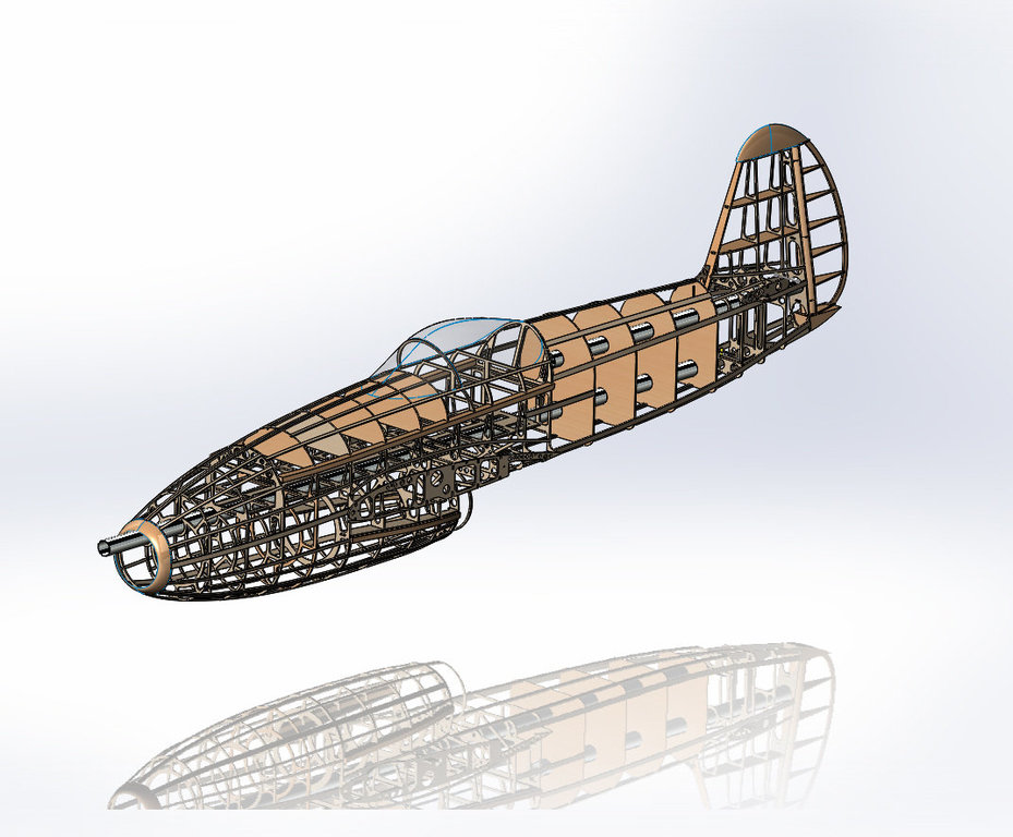

paweln7 Opublikowano 25 Stycznia 2020 Opublikowano 25 Stycznia 2020 Witam Choroba zwana JET dopadła i mnie ? Na razie mam to Kanggaro + Jetpol 8 kg i tym się uczę Ponieważ lubię myśliwce II WW po poszukiwaniach znalazłem wycinankę Yak -15 o roz. 2 m i w zeszłym tygodniu dotarła Miałem go robić "po cichu " ale to pierwszy jet od podstaw " więc będzie sporo pytań i problemów do rozwiązania, Plan jest taki aby poleciał w II kwartale 2021 CDN

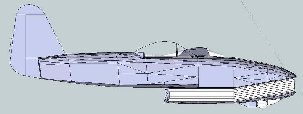

paweln7 Opublikowano 26 Stycznia 2020 Autor Opublikowano 26 Stycznia 2020 Witam nie ma możliwości zmiany wektora ciągu ,jest skopiowany z oryginału . Profil płata coś ala Clark ( trzeba będzie trzeba sprawdzić ) Po stopkach przy żeberkach widzę że ma zwichrzenie Na rysunkach są pełne wręgi w rzeczywistości jest wy ażurowanie . Tutaj jest relacja składania tego modelu http://forum.rchobby.ru/index.php?showtopic=25268

robertus Opublikowano 27 Stycznia 2020 Opublikowano 27 Stycznia 2020 Dodam zdjęcia, jak u mnie wygląda tunel i jak jest oś silnika w oryginale.

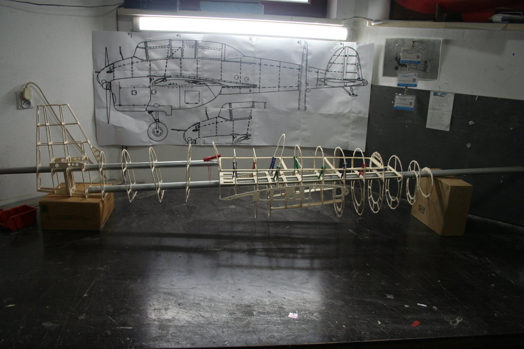

paweln7 Opublikowano 27 Stycznia 2020 Autor Opublikowano 27 Stycznia 2020 Witam Robert znam twoją relacje ,trochę przyczyniła się do wyboru tego modelu ? tutaj fotka ( z rc forum ru) jak jest zaprojektowany tunel turbiny, jest to prosta rura Po złożeniu kadłuba do tego stanu przymierzy się turbinę , CDN

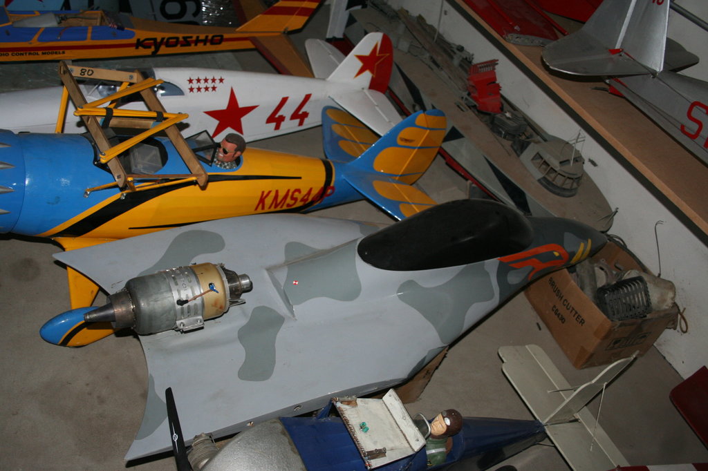

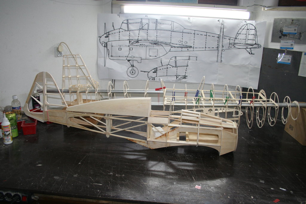

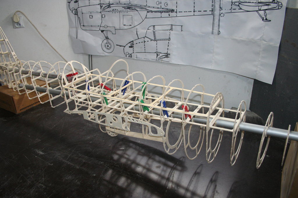

paweln7 Opublikowano 2 Lutego 2020 Autor Opublikowano 2 Lutego 2020 Witam No i się zaczęło ,zacząłem składać ,pierwsze wrażenie strasznie dużo elementów (jak bym projektował to z tej ilości elementów zbudował bym z trzy modele) instrukcja skąpa ale wystarczająca ,składa się intuicyjnie ( bardzo podobne wręgi dolnej i górnej pokrywy a łatwe do rozróżnienia inne podcięcie dolnej części wręg) Wycinanka ogólnie OK ale parę uwag ,ciasno spasowana , w paru miejscach nie do frezowana i kilka wręg z kruchej sklejki . Pierwsze wrażenie ,ale wielki Mam 2 m Jaka 1M to mam porównanie ? Tu w towarzystwie kadłuba od RWD 25 Tylna rura to 28 zamiast 30 (brakło ) więc nie dopatrywać się że ogon trochę krzywo . CDN
