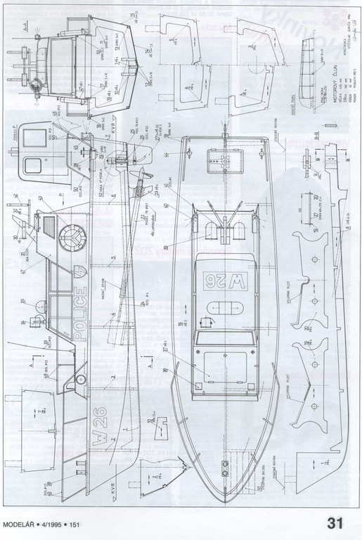

Bodzioch Opublikowano 13 Marca 2020 Opublikowano 13 Marca 2020 Możesz zobaczyć na ten plan. W załączniku jest w pliku exel bo kiedyś to przenosiłem z jpg. i można przeskalować i drukować na A4. Może z tej strony co spasuje : http://www.john-tom.com/RCPowerBoats/RCPowerBoat.html#PowerBoatPlans policja-moje.xls 1

Nowicjusz1 Opublikowano 16 Marca 2020 Autor Opublikowano 16 Marca 2020 Dobry wieczór. Przeglądnąłem sobie wszystkie propozycje i jako początkujący w dziedzinie szkutniczej wybrałem model policyjnej motorówki, ale nie wiem z jakiego materiału ją wykonać. Czy ma to być sklejka czy może tworzywo.Z drugiej strony przy obecnej sytuacji w kraju nie wiem kiedy uda mnie się rozpocząć budowę ale jestem dobrej myśli. Pozdrawiam
mjs Opublikowano 16 Marca 2020 Opublikowano 16 Marca 2020 Sytuacją się nie przejmuj, rozrysuj plan w skali 1:1, oszacuj ilość materiałów, zamów np. tam: https://modelemax.pl/pl/3-materialy-do-budowy i buduj. Dasz radę. Na początek dobra jest sklejka wodoodporna (ciemna spoina klejowa) i listewki sosnowe. Przy długości 63 cm, śmiało możesz sięgnąć po sklejkę gr. 3 mm na wręgi i 0,8 mm na poszycie. Klej wodoodporny.

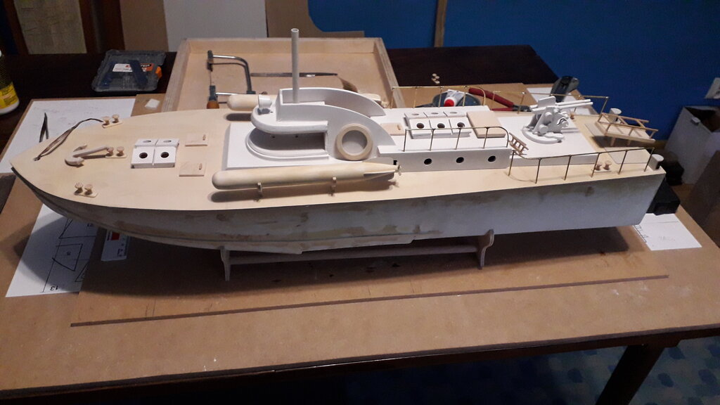

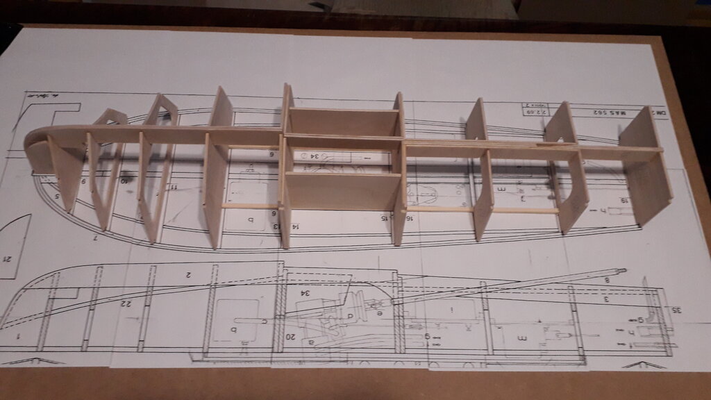

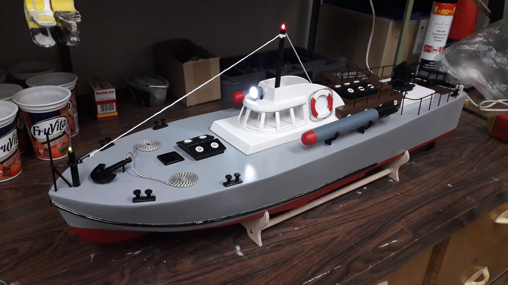

Francka Opublikowano 17 Marca 2020 Opublikowano 17 Marca 2020 Plany "Rysia " faktycznie są stare , model był wykonany sklejkowy , ale moja relacja pokazała , że można z hipsu go zrobić . Uważam kadłub "Rysia" jako bardzo łatwy do wykonania 3 wręgi i podłużnice . Do rekreacji jest bardzo prosty i duży model. I dlatego go wybrałem bo można tam zmieścić wiele wodotrysków (podnoszona wyrzutnie , odpalanie rakiet , wytwornice dymu , odgłos silnika disla , pełne oświetlenie .) Drugim bardzo popularnym modelem jest "Bałtyk" tak samo bardzo prosty http://www.koga.net.pl/forum/viewtopic.php?p=73800 Plany i opis budowy jest w książce Janusza Wojciechowskiego "Jak zbudować kierowany radiem model" A co do drukowania modelu zrobiłem taki https://www.thingiverse.com/thing:2821525 Jeszcze lepszy sposób na budowę kadłuba naszego forumowego kolegi możliwosci jest sporo
