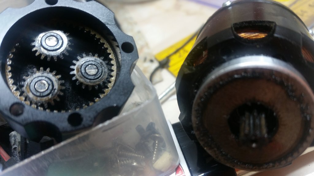

Shock Opublikowano 25 Marca 2020 Autor Opublikowano 25 Marca 2020 Aż takiej tragedi nie ma że jest sucho jak na pustyni, ale sama bieżnia i zębatki mają znikomo smaru. Jest go za to wszędzie wokoło. Oczywiście na już pewnie bym kupił coś co sugeruje zipp, ale nic nie goni i będę usilnie dążył by przesmarować tym dedykowanym oryginałem. Serdecznie dziękuję za sugestie. A wygląda to tak

Shock Opublikowano 25 Marca 2020 Autor Opublikowano 25 Marca 2020 Ponoć są chociaż ja zapomniałem.... Odstukać silnik-przekładnia chodzi świetnie aczkolwiek do zaglądnięcia do przekładni skusił mnie ciut głośniejszy dźwięk pracy jak ostatnio czyli w zeszłe wakacje . Może jestem zbyt przewrażliwiony jednak wydaje mi się że najwyższy czas dać świeżego smaru.

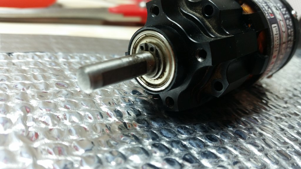

Shock Opublikowano 25 Marca 2020 Autor Opublikowano 25 Marca 2020 Od przodu przekładni jeszcze jest łożysko, jest zamknięte ale chodzi cichutko i bez oporów . Pewnie kiedyś padnie, widać na nim minimalne ilości smaru, czyżby gdzieś go wyciskało ...
