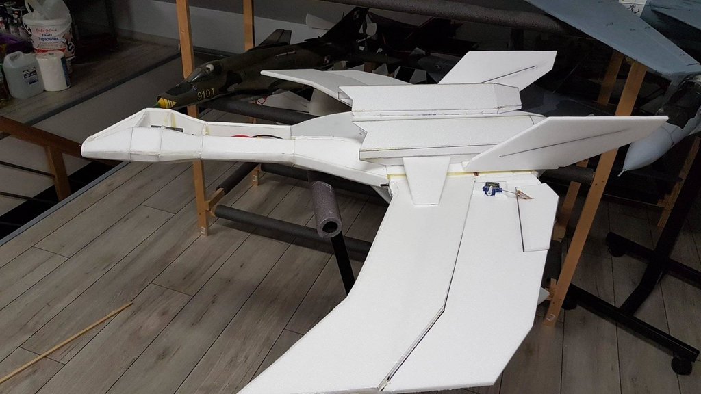

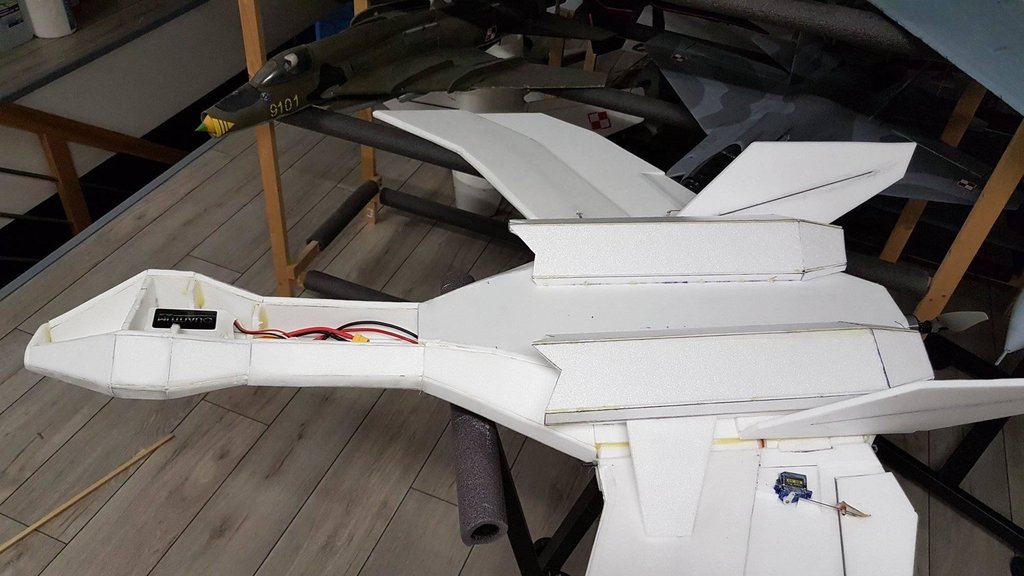

robertus Opublikowano 3 Kwietnia 2020 Autor Opublikowano 3 Kwietnia 2020 Z lewej skrzydło z planów, z prawej skrzydło, które wyciąłem spontanicznie. Chyba zrobię to z prawej.

robertus Opublikowano 11 Kwietnia 2020 Autor Opublikowano 11 Kwietnia 2020 Prawie gotowy. Zostało jeszcze do zrobienia mocowanie pakietu i wyważenie. Tu film z rzucania pustym modelem dla doświadczalnego wyznaczania środka ciężkości. 20200410_152344.mp4

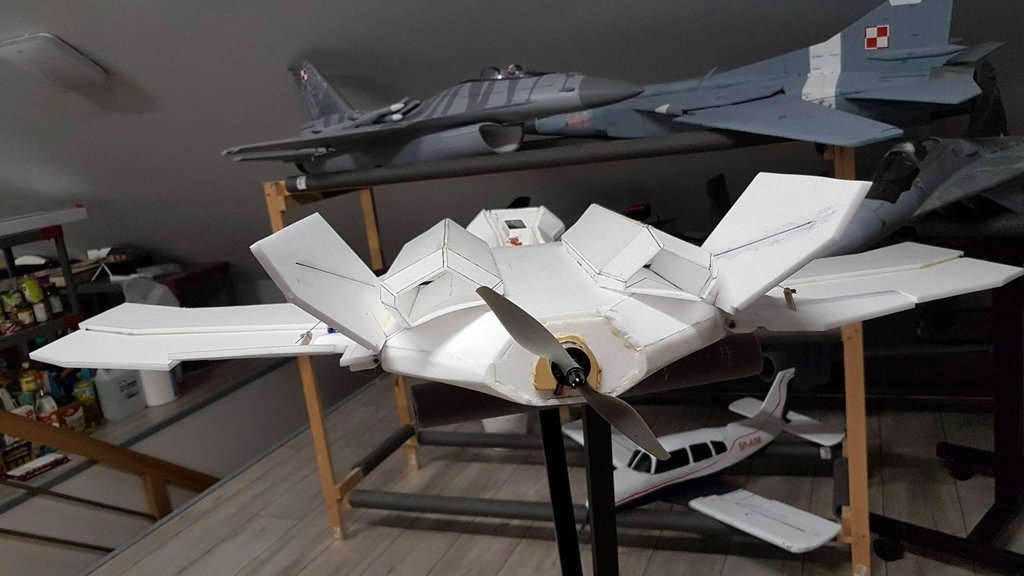

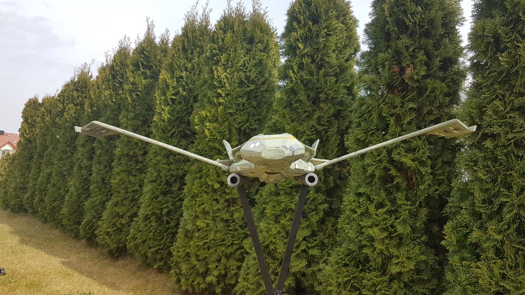

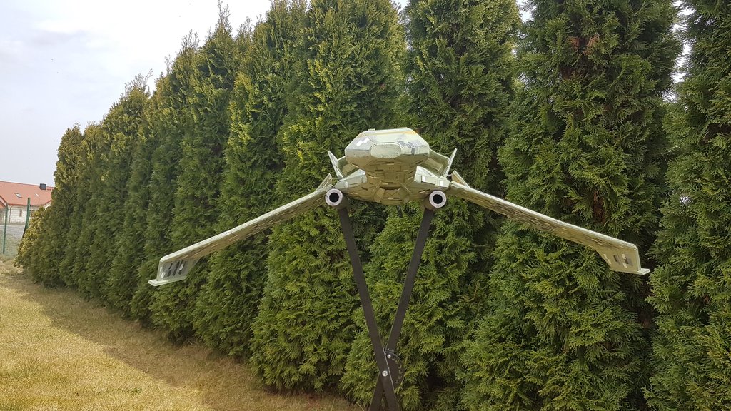

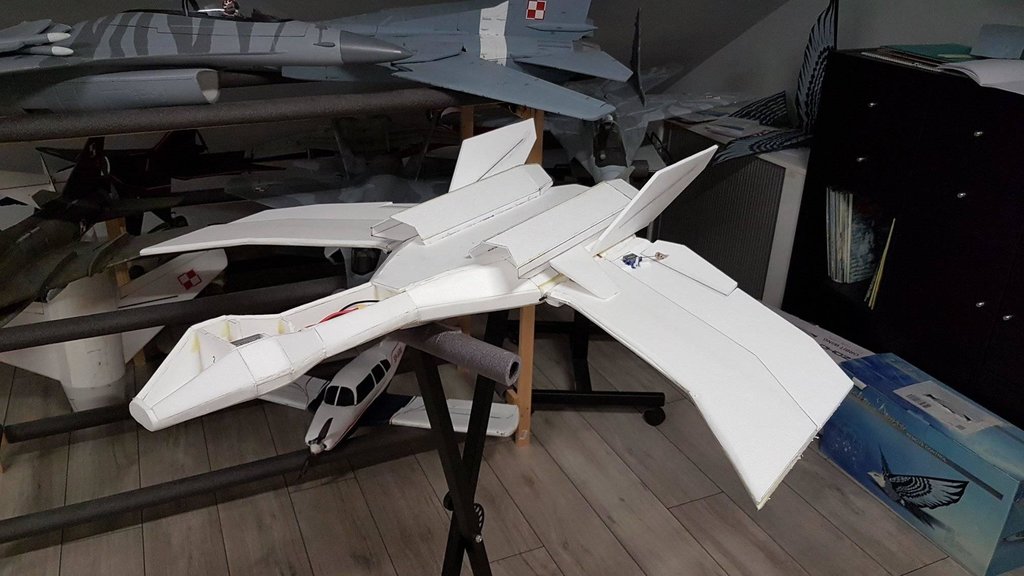

robertus Opublikowano 20 Kwietnia 2020 Autor Opublikowano 20 Kwietnia 2020 Trochę nie widać na oblocie, ale ruszają mu się skrzydła O ile wznios dodatni jest bezproblemowy to wznios ujemny mogę zrobić tylko trochę, nie tak głęboko jak na stojaku. Robi się wtedy niestabilny i stery tracą skuteczność.
zipp Opublikowano 20 Kwietnia 2020 Opublikowano 20 Kwietnia 2020 21 minut temu, robertus napisał: Dziś dzień oblotu, poszło idealnie. Coś takiego nie ma prawa latać, skoro jednak jest film to musi być sfałszowany Tak na poważnie to gratulacje, choć nie akceptuje żadnych pojazdów powietrznych które tak wyją Jakoś sobie nie wyobrażam latania z takim wyjcem nad głową.. Fajna robota, tak czy inaczej. A te ruszające się skrzydła to już pełen wypas. Czy śmigło w takim pojeździe nie jest narażone na wyłamanie przy lądowaniu/nie powinno być składane?

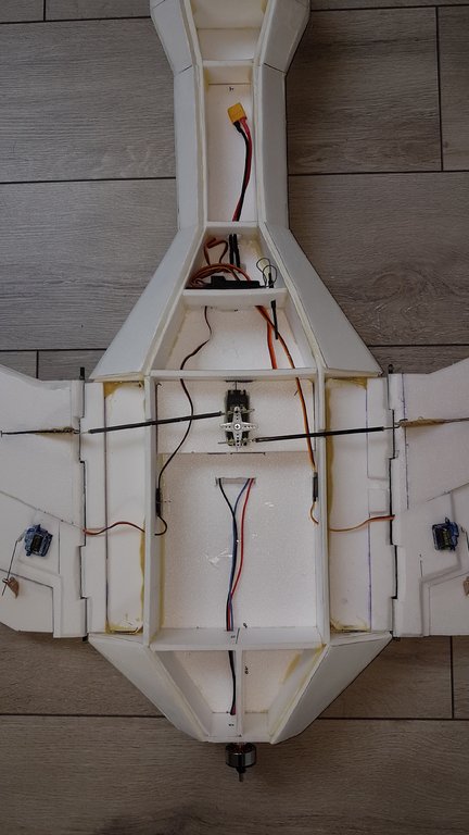

robertus Opublikowano 20 Kwietnia 2020 Autor Opublikowano 20 Kwietnia 2020 3 minuty temu, zipp napisał: Czy śmigło w takim pojeździe nie jest narażone na wyłamanie przy lądowaniu/nie powinno być składane? W mojej karierze modelarza tylko raz udało mi się złamać skrzydło na ogonku. Jest ok. Równie dobrze śmigła ciągnące się mogą łamać. Szczegóły mechaniki skrzydła 1

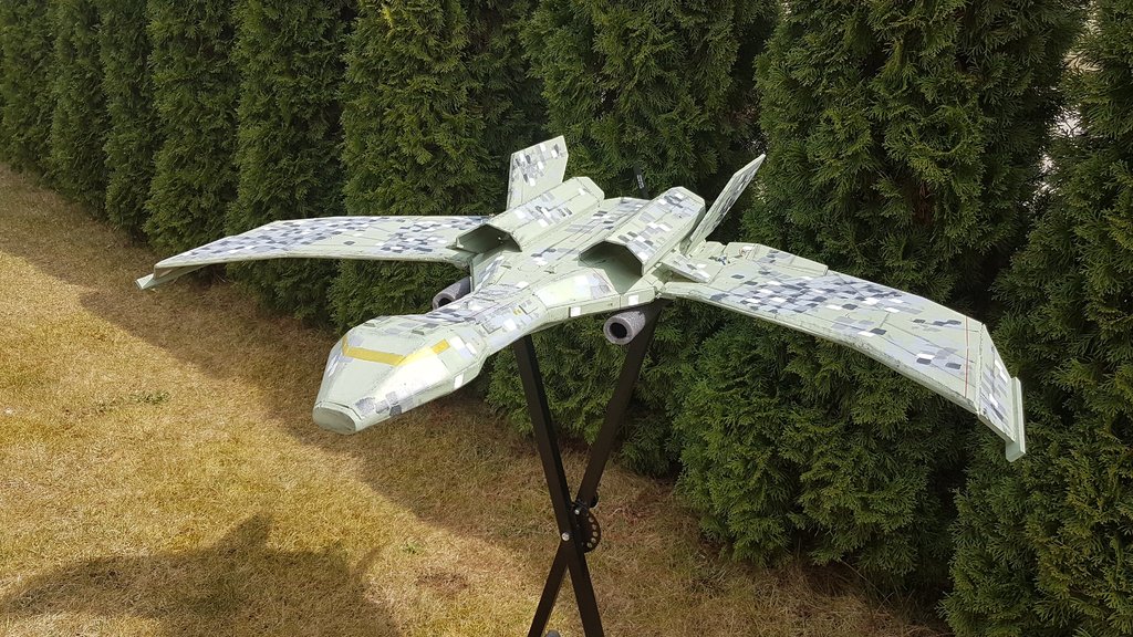

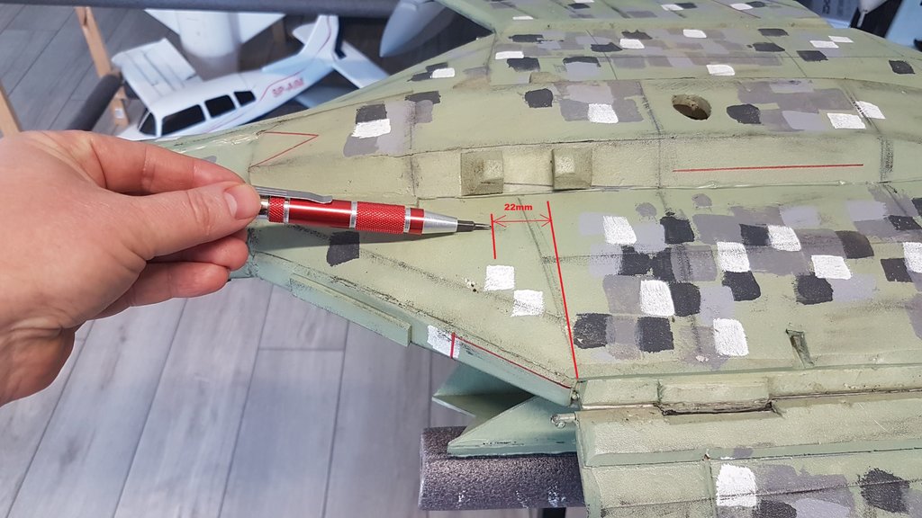

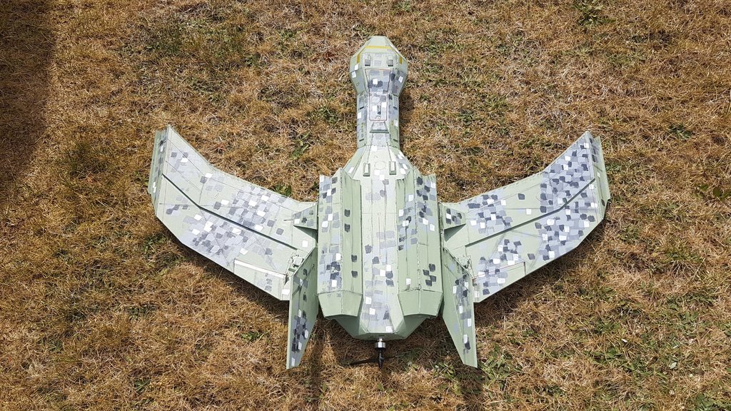

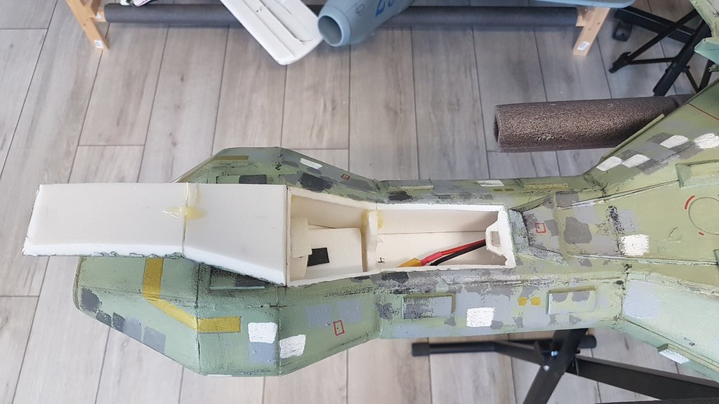

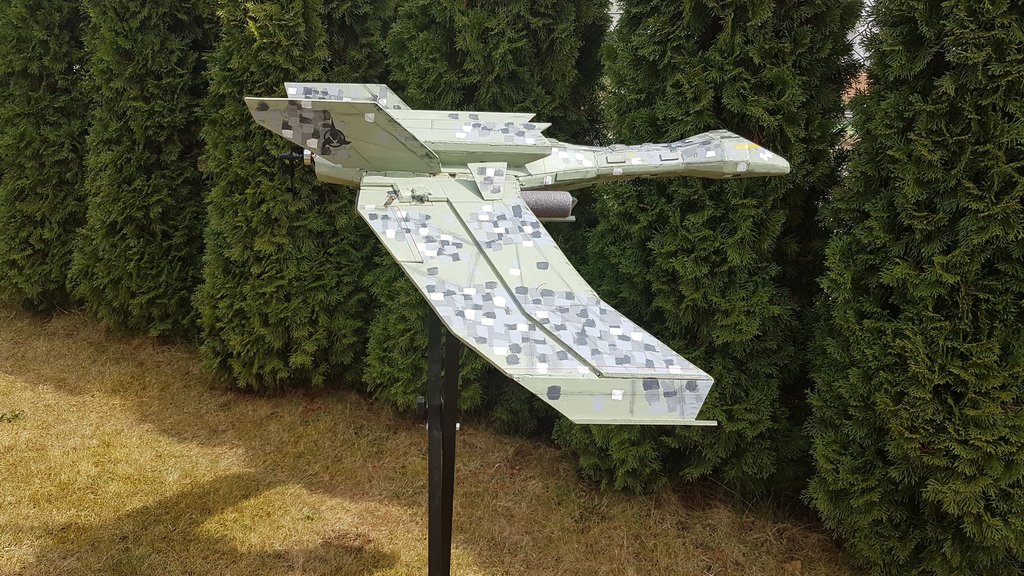

robertus Opublikowano 24 Kwietnia 2020 Autor Opublikowano 24 Kwietnia 2020 Bird of Prey pomalowany. Rozpiętość: 99cm Długość: 83cm Waga do lotu: 730g Silnik: AXN-2208-KV2150. W hobbyking to się nazywa Floater-Jet Replacement Motor Pakiet: 3S 1300mAh Położenie SC i kieszonki na baterię 2
zipp Opublikowano 24 Kwietnia 2020 Opublikowano 24 Kwietnia 2020 na dwóch ostatnich zdjęciach wygląda jakby machał skrzydłami przed odlotem W dniu 20.04.2020 o 14:46, robertus napisał: tylko raz udało mi się złamać skrzydło na ogonku. Jest ok. Równie dobrze śmigła ciągnące się mogą łamać. ok,ok, moja wątpliwość nie dotyczyła śmigła na ogonie tylko śmigła stałego Vs. składane..
