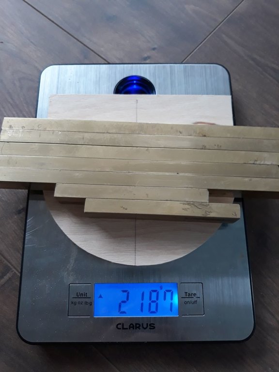

Balasty:

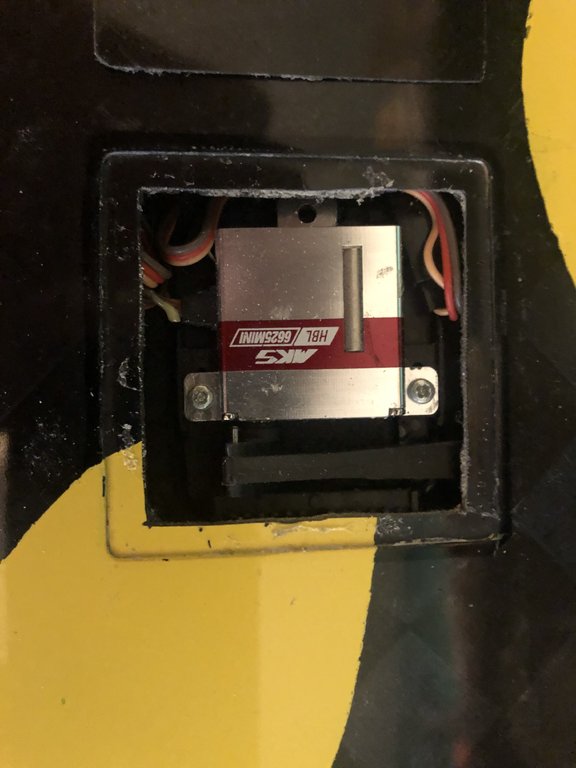

Przyszedł czas na rozkminę które dźwignie i które popychacze wykorzystać do lotek a które do klap ?
trymowanie zera serw to - lotki na 0%, klapy na 85-90% (dla graupnera). Wstępnie zakładasz dźwignie na serwa (lotki 90stopni, a klapy ze 30 stopni do tyłu) i dobierasz długość popychacza, tak aby ramka serwa miała być tam gdzie chcesz :)
potem sprawdzasz czy dźwignie są dobrej długości - jak nie to korygujesz i jeszcze raz sprawdzasz długość dźwigni. Sprawdzenie i można wklejać :)
No tak mądrze piszesz że myślałem ze wklejałeś jakiś IDS. No nic - teorie. Co to dźwignia popychacza?
Żeby było zabawnie to mam model wykonany z materiałów grubszych niż Rafał. Poza tym, uwzględniając moje widzimisię z kilku lat latania, to teraz byłbym szczęśliwy gdyby ramka mi dotykała obu powierzchni Bo bym sobie ją przykleił do tych obu powierzchni :) A co mi tam!
Rafale - jak wstanę zacolluje do Ciebie :) Chyba że już sobie z tym poradziłeś
Rafał dobrze sobie radzi i nie ma co panikować.
Ważna rzecz przy montażu dźwigni w lotkach jest umieszczenie nad osią obrotu, dla klapy 1-1.5mm przed osią obrotu. I dźwignia przy klapie musi być jak najdłuższa. Ot i cała filozofia. Analogiczna jak przy wklejaniu klasycznego napędu. Bo najtrudniej bez jakiegoś sprytnego narzędzia to ustawić te dźwignie, tak aby w jednym i drugim skrzydle były tak samo zrobione. Jakiś patent watro sobie wymyślić.
