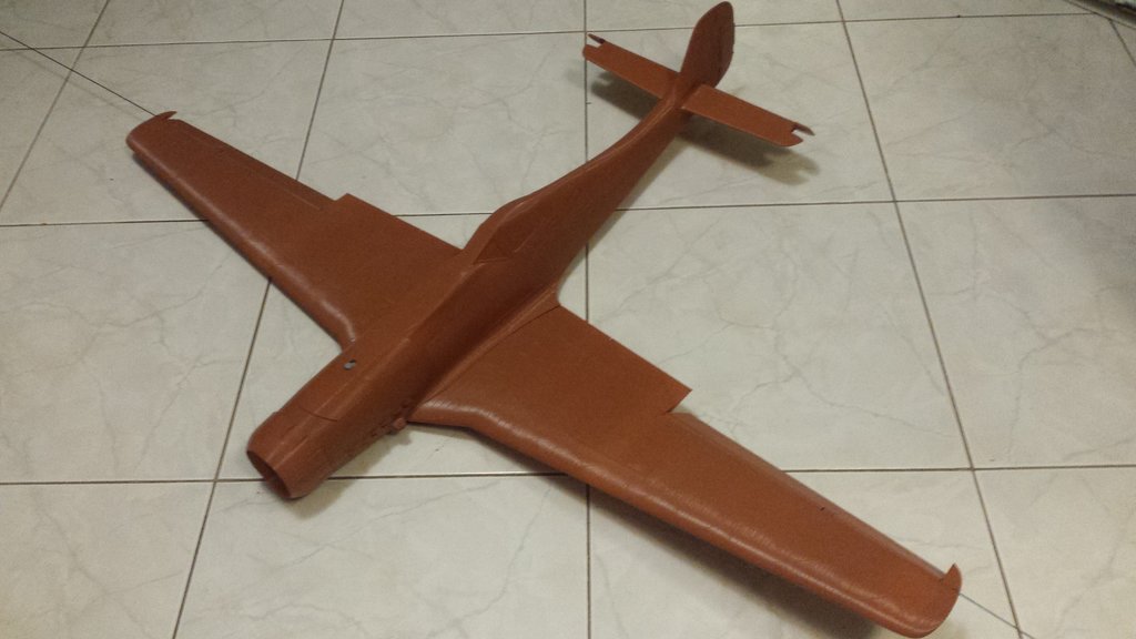

japim Opublikowano 19 Kwietnia 2020 Opublikowano 19 Kwietnia 2020 Mój wydrukowany, ale nie uzbrojony. Co do malowania to ograniczę się do niezbędnego minimum w postaci rozróżnienia góry od dołu. A kolorystyka tylko taka jaka wyniknie z 3 puszek sprayu - nie mam aerografu aby odwalic takie cudeńko jak kolega.

Andrzej Klos Opublikowano 19 Kwietnia 2020 Opublikowano 19 Kwietnia 2020 W dniu 19.04.2020 o 19:44, japim napisał: Mój wydrukowany, ale nie uzbrojony. Co do malowania to ograniczę się do niezbędnego minimum w postaci rozróżnienia góry od dołu. A kolorystyka tylko taka jaka wyniknie z 3 puszek sprayu - nie mam aerografu aby odwalic takie cudeńko jak kolega. Rozwiń Mozesz tez pomalowac wersje Amerykanska, wprawdzie nie ta wersja ale kto by sie przejmowal:
japim Opublikowano 19 Kwietnia 2020 Opublikowano 19 Kwietnia 2020 Właściwie jak prysne na zielono plamy od góry a szarym od dołu i po bokach to może uzyskać coś co przypominać będzie z kilometra to:
