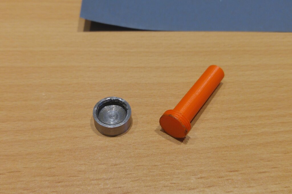

Dostałem w tamtym tygodniu paczkę od Grześka @Grzesiek z przeciwtłokiem i dyszą wraz z iglicą, które mają posłużyć do naprawy Sokoła :). Jeszcze raz ogromne dzięki! :)
Dysza oczywiście pasuje i po lekkim czyszczeniu wystarczy ją przykręcić, przeciwtłok był jednak troszkę zbyt duży, choć Grzesiek już i tak sporo go zmniejszył u siebie. W związku z tym musiałem troszkę go dopasować.
Wydrukowałem sobie uchwyt z pasującym gwintem, nie musiałem go nawet za bardzo mierzyć, bo Grzesiek trafił i był to gwint 12x1 :).
1879337660_ContraPiston(1).thumb.jpg.94b70e59d3a4963a309b5fde38352b86.jpg1089554777_ContraPiston(2).thumb.jpg.38d8ce756bcc6905ef5773c33ecb4241.jpg

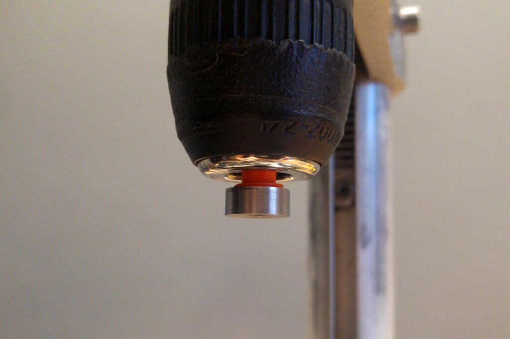

Posłużyło to do zamontowania przeciwtłoka w wiertarce i łatwiejszej i równej obróbce papierem. Uprzedzając - wiertarka ma stopioną głowicę - to efekt pożyczenia sąsiadowi, aż taki zdolny nie jestem :P.

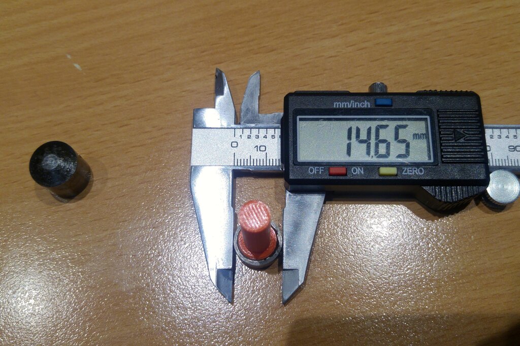

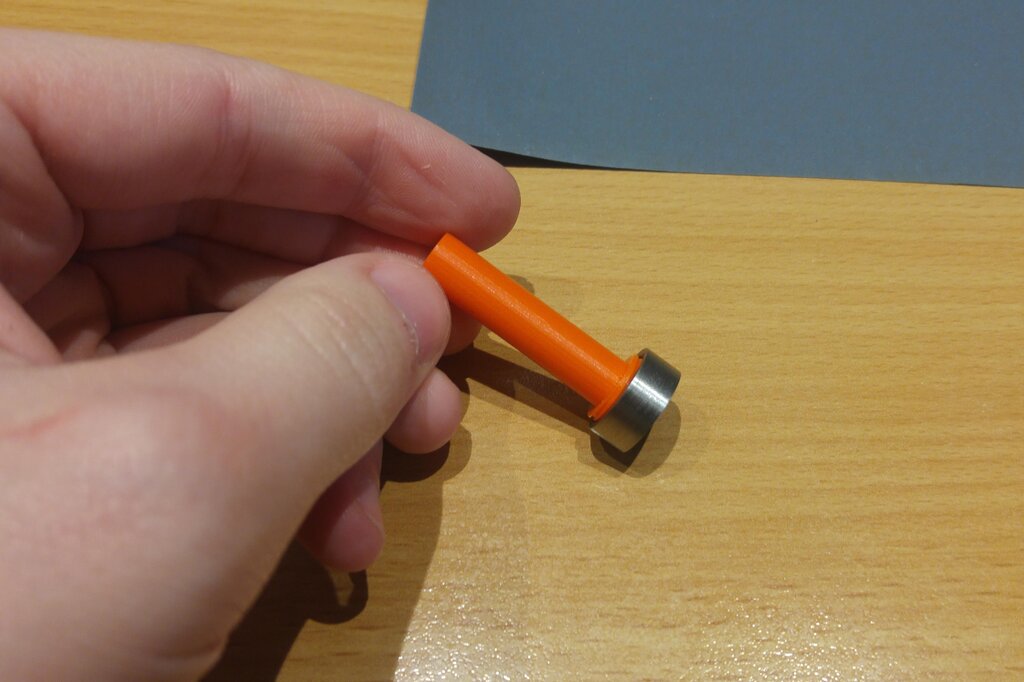

Początkowo przeciwtłok nie wchodził w ogóle w cylinder, musiałem troszkę zjechać, sprawdzając oczywiście co chwila czy już.
408730996_ContraPiston(4).thumb.jpg.6590729173cdef8b476d8c0d7739867b.jpg2060591330_ContraPiston(7).thumb.jpg.cac785382680f25cfb9ad74a10ffa0a3.jpg
Osiągnąłem efekt taki, że wchodzi tak jak przeciwtłoki w innych silnikach, które mam, czyli z pewnym oporem. Dochodzi do końca i jest szczelny więc powinno to działać jak należy :).
