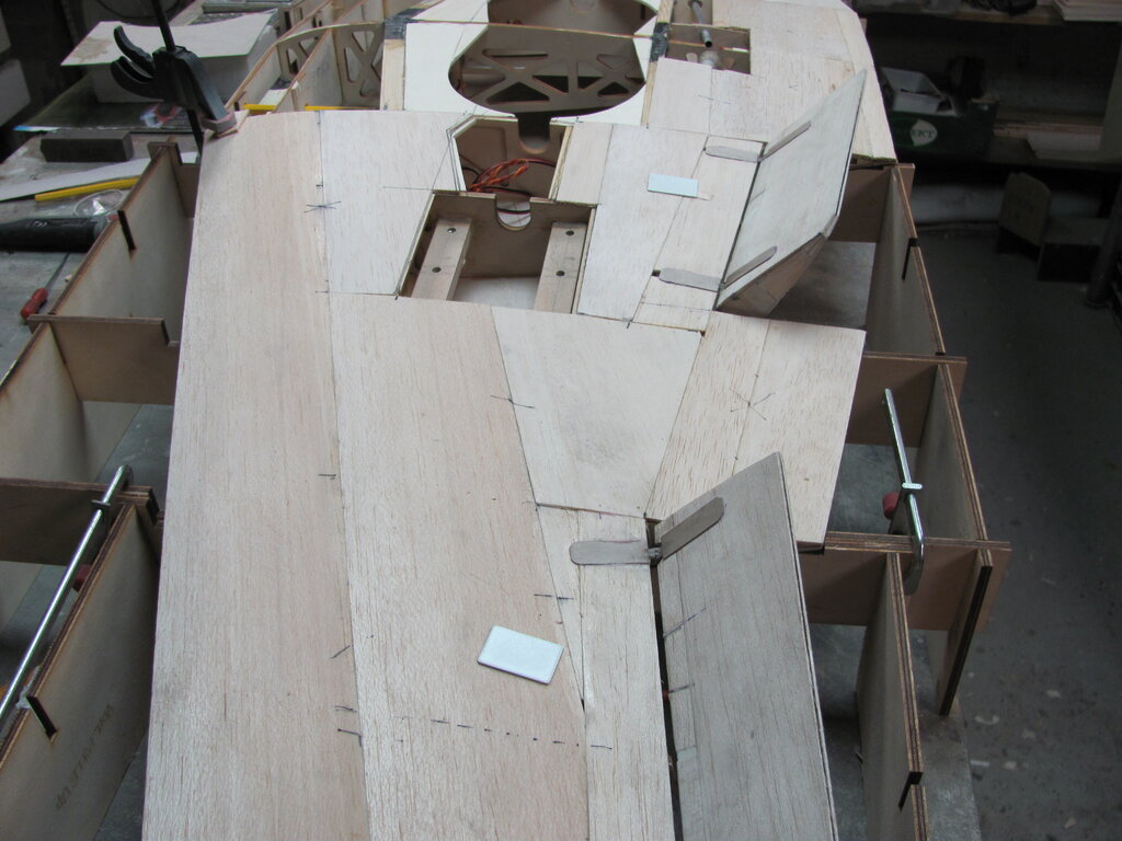

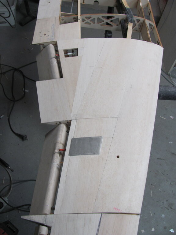

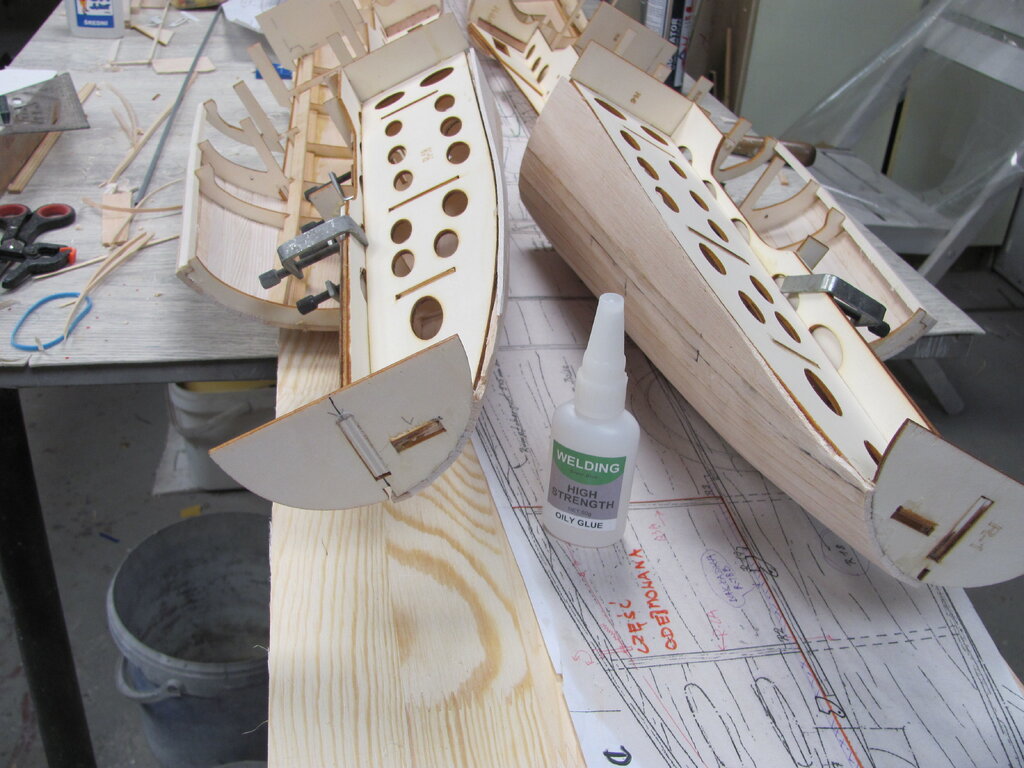

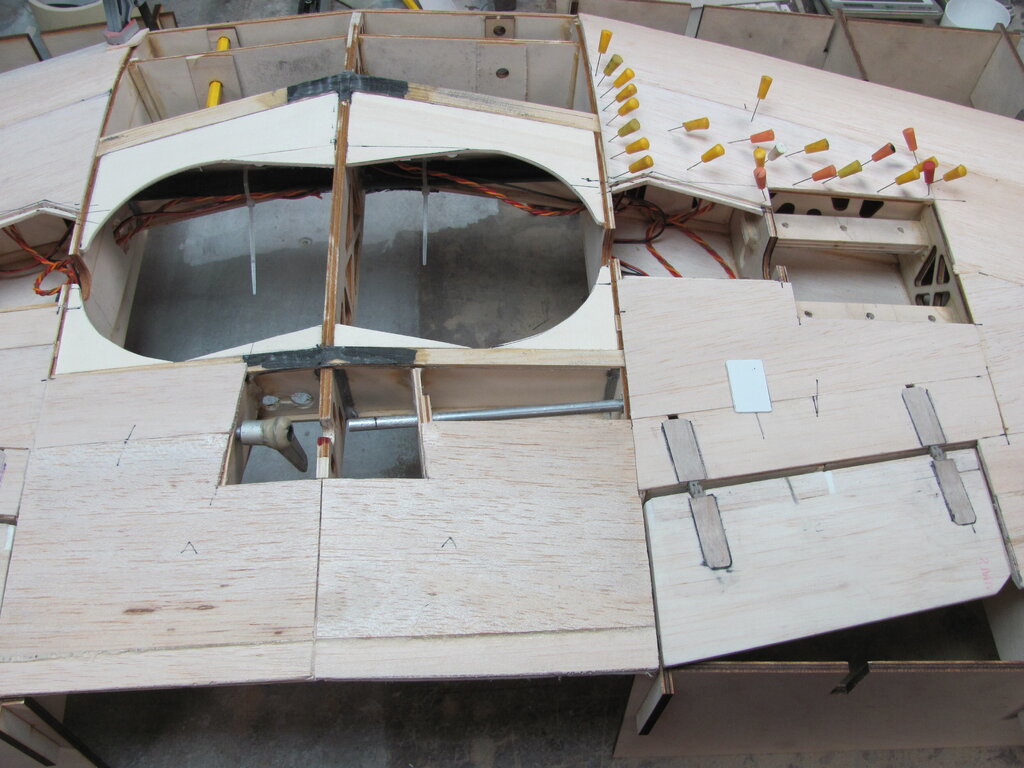

Lucjan jakim klejem przyklejasz pokrycie.
Używam  kleju typu WIKOL   i  cjanoakryli o różnej  gęstości.
6 godzin temu, mecenas napisał:
? no widzę że jednak zastosowałeś rurkę AL zamiast węglowej ?.
Węglowa jest zbyt "sprężysta"  na skręcanie.
Wojtku !     ,  te węglowe  widoczne na poprzednich zdjęciach  były tylko do przymiarki ?
6 godzin temu, kesto napisał:
To jak przymocowałeś dźwignie do amelinowej rurki? Tylko nie mów że klejem do amelinium?
Przykleiłem   specjalnym klejem   , ale na wszelki  wypadek  między rurkę a dżwignię  wprowadziłem mikro klin.
Robiłem próby niszczące na samym kleju   rurka węglowa rozpadła się , rurka aluminiowa  skręciła się , a klej nie puścił na spoinie.
4 godziny temu, motfil napisał:
Jaka jest długość ramienia na klapie chodzi mi o odległość od osi klapy  do osi  snapa .
Odległość   od osi zawiasów klapy do  osi snapa wynosi  15 mm.
