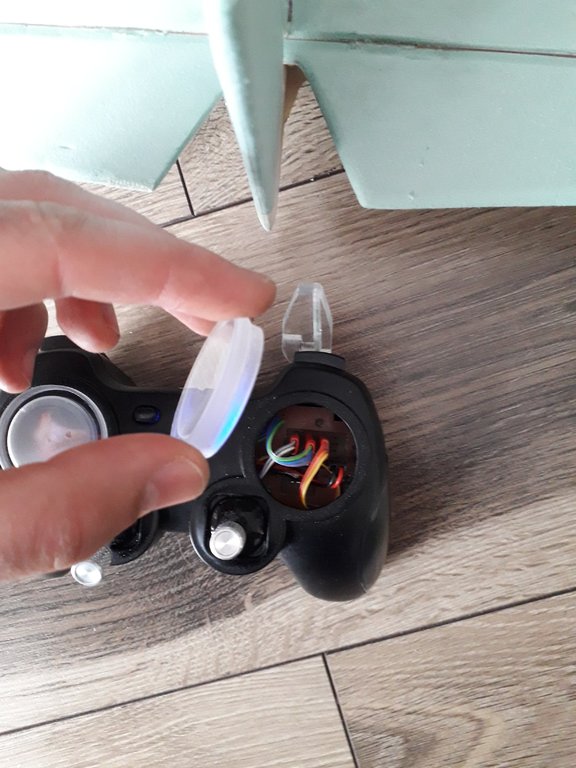

Parę fot:
I działanie aparatury.

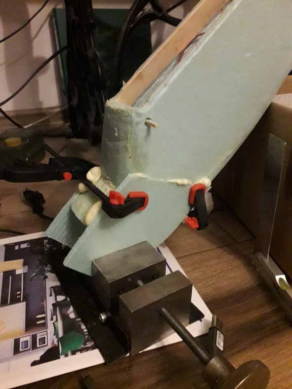

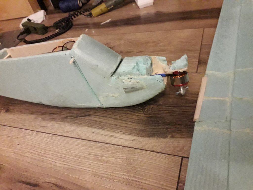

Zanim odbudujesz przód proponuje z grubsza  skleić tak by nie było go szkoda ale by nadal utrzymywał silnik w swoim miejscu , zdejmij śmigło i przyklej jakiś jego odpowiednik wagowy (czyli inaczej wyważ go jak do lotu ) i zrób testy w locie bez napędu .
Wyrzuć go w poziomie najlepiej celując w horyzont (nigdy do góry) przy bezwietrznej pogodzie lub pod wiatr jeśli nie wieje mocno ,Dobrze było by z jakiegoś wzniesienia, górki by wydłużyć czas szybowania co pozwoli na lepsze przyjrzenie się jego zachowania .
Jeśli uda ci się go "ujarzmić" i będzie już posłuszny może cię czekać regulacja druga -pochyłu i odchyłu silnika gdyby mimo poprzedniej  regulacji po locie szybowym napęd wprowadzał jakieś niechciane lub zbyt duże zachowania (zadzieranie do góry przy większym gazie  , samoistny zakręt itp )

-Nadajnik/odbiornik: ani arduino ani zabawka. Projekt AVT lub EDW nie pamiętam dokładnie. Mikrokontroler attiny13 i RFM01 i 02. (Płytkę przeprojektowałem na swoje potrzeby)
W chwili wolnej, jak uda mi się ulotnić model, postaram się opisać wszystko w nowym wątku, instrukcje budowy z perspektywy nowicjusza. Będzie łatwiej początkującym uruchomić swoje projekty. Tam też umieszczę zdj tego kontrolera. Pad komputerowy był dawcą obudowy i potencjometrów.
-Jak widać oryginalne dźwignie zmodyfikowałem na dużo dłuższe to miało właśnie zwiększyć precyzje i efekt uzyskałem, jednak dla świeżaka być może to jeszcze za mało? Pytanie czy wydłużając je jeszcze odrobinę, poprawię precyzję? Czy tylko fabryczne radio da mi łatwiejszą kontrolę? Nie pytam dlatego, że chcę przyoszczędzić tylko sprawdzić czy da się zrobić działający kontroler własnymi siłami. jak się uczyć czegoś nowego to w pełnym wymiarze;). Filmu jeszcze nie będzie nie miałem 3 ręki:)

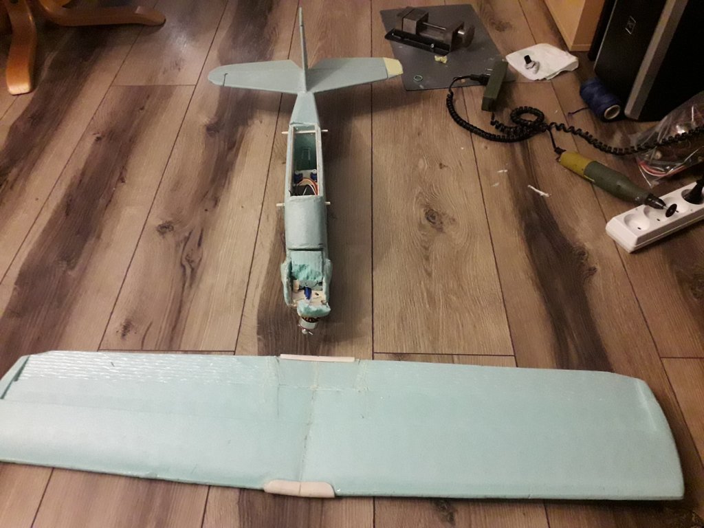

Pisząc o większym modelu nie miałem na myśli samych skrzydeł   , sama podmiana skrzydeł na większe  jest jakimś rozwiązaniem -czemu nie - ale pamiętaj że odrobinę tracisz na konkretnych stosunkach  powierzchni skrzydła do powierzchni i odległości usterzenia poziomego ..... co może wymagać przesunięcia SC ciut do przodu w stosunku do miejsca z planów .

A to co widać na ostatnich filmach to w zasadzie twoja aparatura wygląda jak by chciała kierować tym modelem , stery się wychylają chyba w sam raz , ktoś kto lata poleci tym modelem z tym radiem bez problemu tylko nie wiem czy masz kogoś w pobliżu do pomocy.
Jak walczysz z modelem sam to zrób jak radzi Sławek wyrzuć model bez włączania silnika i zobacz jak szybuje , jak skorygujesz środek ciężkości puszczając model nad jakąś pszenicą że będzie ładnie szybował to i z silnikiem poleci na pewno bez problemu , nie przeszkadzaj mu tylko chaotycznym wymachiwaniem drążków i będzie udany oblot.

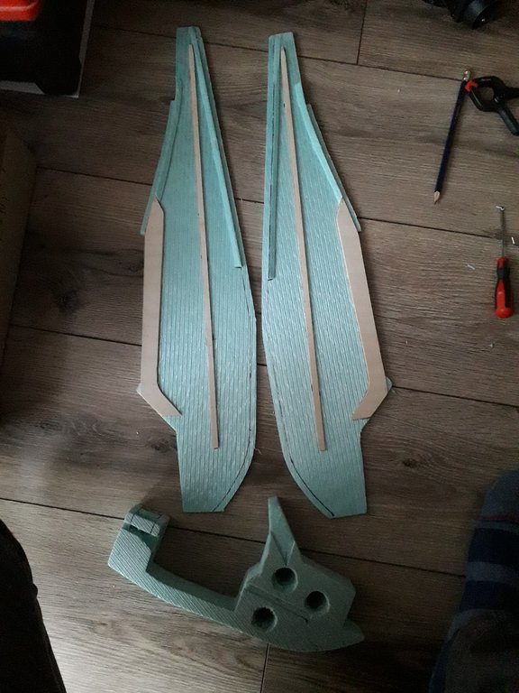

Wyjaśniając zaczepkę odnośnie "depronowego klocka" wykorzystałem plany z przytoczonego wątku, ale nie przerobione pod szczotkę tylko z tych wymienionych jako proponowane modele. Wybrałem wersje 25" ale rozmyślałem nad 35". Także tu wszystko jest si. Większy model - a pomyślałem sobie ooo będę używał mniej gazu :D

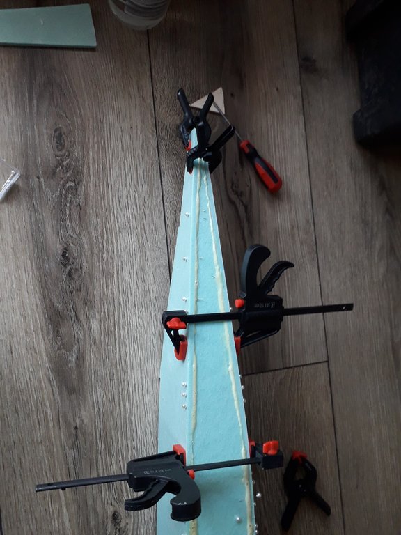

Podsumowując, kierunek ku lepszemu, po naprawie:
1. Zmniejszenie wychylenia steru kierunku do 5-10°, (to on kładzie model na max wychyle). I próba szybowania na aktualnym zestawie. Potem silnik + mniej gazu.
Muszę przerobić orczyk zwiększyć dźwignię bo przy serwie bowden jest na pierwszym otworze od osi, czyli min dźwignia.
(Wyobraźcie sobie, że na początku nie wiedząc jaki ustawić zakres steru kierunku myślałem, że powinien się poruszać w pełnym zakresie szczeliny SW. Przy pierwszym oblocie pięknie robił spirale :D. Kolejny smutny wniosek: po 3 złamanym śmigle przestaje boleć. Myślałem, że sam to ogarnę. Da się, ale jak widać sporo samokształcenie kosztuje, nie polecam
2. Jeśli misja ulotnienia z powyższym ustawieniem się nie powiedzie buduję nowe skrzydło zwiększając rozpiętość, i wznios.

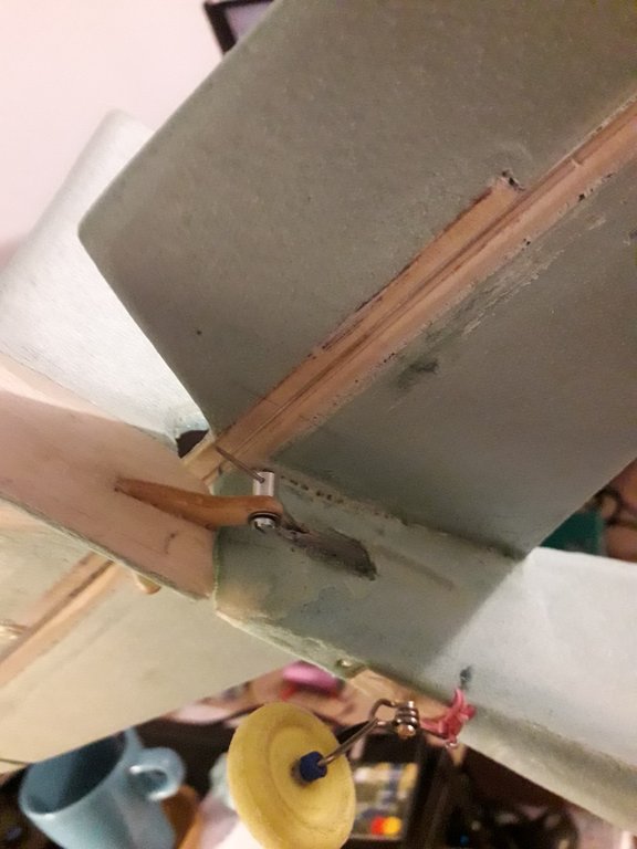

Skoro już zapodałeś fotę to wypunktuje tu dwie rzeczy- "baryłka" popychacza powinna być odwrotnie- tak by mieć dostęp to śruby imbusowej  , w tej pozycji nie masz  możliwości regulacji  bez odczepienia baryłki z orczyka (tu też można było po locie przeprowadzić trymowanie )
Aktualna pozycja baryłki jest też bliska konfliktu ze sterem wysokości .
W tej chwili jest to nie do poprawienia z powodu różnic wysokości orczyka a wyprowadzenia z kadłuba bowdenu - to uwaga tak na przyszłość
Kółko ogonowe -widzę że posiada "auto powrót " do neutrum na gumce -fajne ale chyba za ambitne na taki model -wystarczyła by  zwykła płoza. Było by prościej i przede wszystkim  lżej .

Tak, trymowania nie mam w nadajniku stwierdziłem, że wystarczy trymowanie doświadczalne. To znaczy na tamten moment tak stwierdziłem. Musi wystarczyć.
Baryłka to samoróbka nie ma od góry śruby imbusowej. widoczna śruba ma długość która trzyma "bowden" i ma odpowiedni luz  w orczyku. Taka sztuczka wygibusa;).

Co do planów ....Tak naprawdę to coś absolutnie pasującego do Twoich wymagań jest trudne do namierzenia  (nie mówię że niema wcale..)
-modele z Flitetest są robione z innej pianki -Zbudowanie nich z naszych podkładów wymaga jakieś wiedzy co gdzie czym wzmocnić
-RWD5 Skazoo -projekt troszkę stracił na aktualności z powodu ciągłej  utraty jakości produkowanych u nas podkładów ..są co raz gorsze .Jakimś rozwiązaniem jest zamiana tam skrzydła na profil  KFM ,lepsze to jak skrzydło z projektu z rachitycznej zielonej pianki 3mm
-Zostaje Strona Motylastego -jego projekty zawierają troszkę więcej drewna co pozwala na używanie nadal tego zielonego paskudztwa  (podkładów) zalecam TOTO- 0   lub TOTO- 3
-Można tez powiększyć plany tego co robiłeś lub któregoś z tej serii "Blu"  ..to najprostsze i najtańsze rozwiązanie -konstrukcje już  znasz  -dodasz jedynie jeszcze jeden stopień (KFM 9) w skrzydle   by miało jakąś rozsądną grubość po powiększeniu modelu a przy stosowaniu tej samej pianki

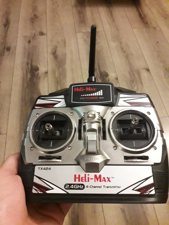

3. Zakupiłem w promocyjnej cenie nadajnik (póki co nie chcę zbyt dużo inwestować) nadajnik WK-2401 docelowo ma być on dawcą organów. Na tą chwilę ma służyć jako pilot do symulatora. Pytanie czy w ogóle da się go spiąć z kompem? Nie szukałem jeszcze informacji na ten temat może ktoś życzliwy podpowie. Z góry dziękuje:)
Może znajdzie się ktoś na forum z okolic 30 km od poznania na zachód kto podpowiedział by co nieco podczas oblotu? Pozdrawiam
44 minuty temu, toten napisał:
Zakupiłem w promocyjnej cenie pilot
kolego zlituj się i nie wymyślaj nowych nazw:) , nawet początkującego obowiązują jakieś zasady.. trochę wysiłku(z ogarnięciem podstawowej terminologii) zawsze dobrze robi.. To po prostu ułatwia kontakt z innymi.
