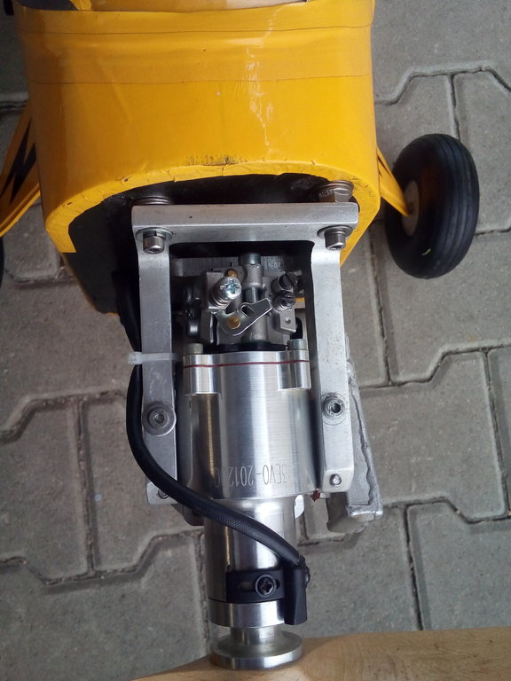

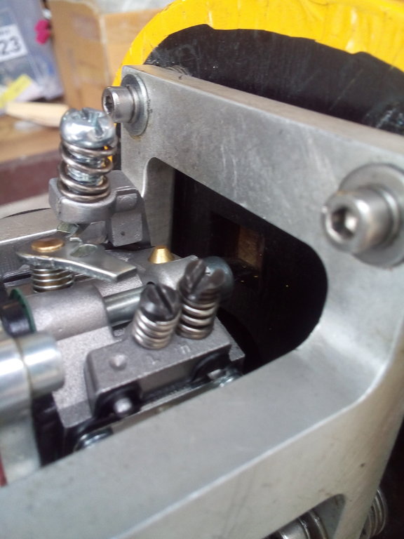

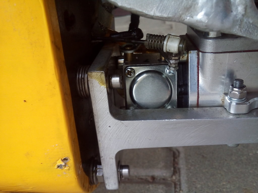

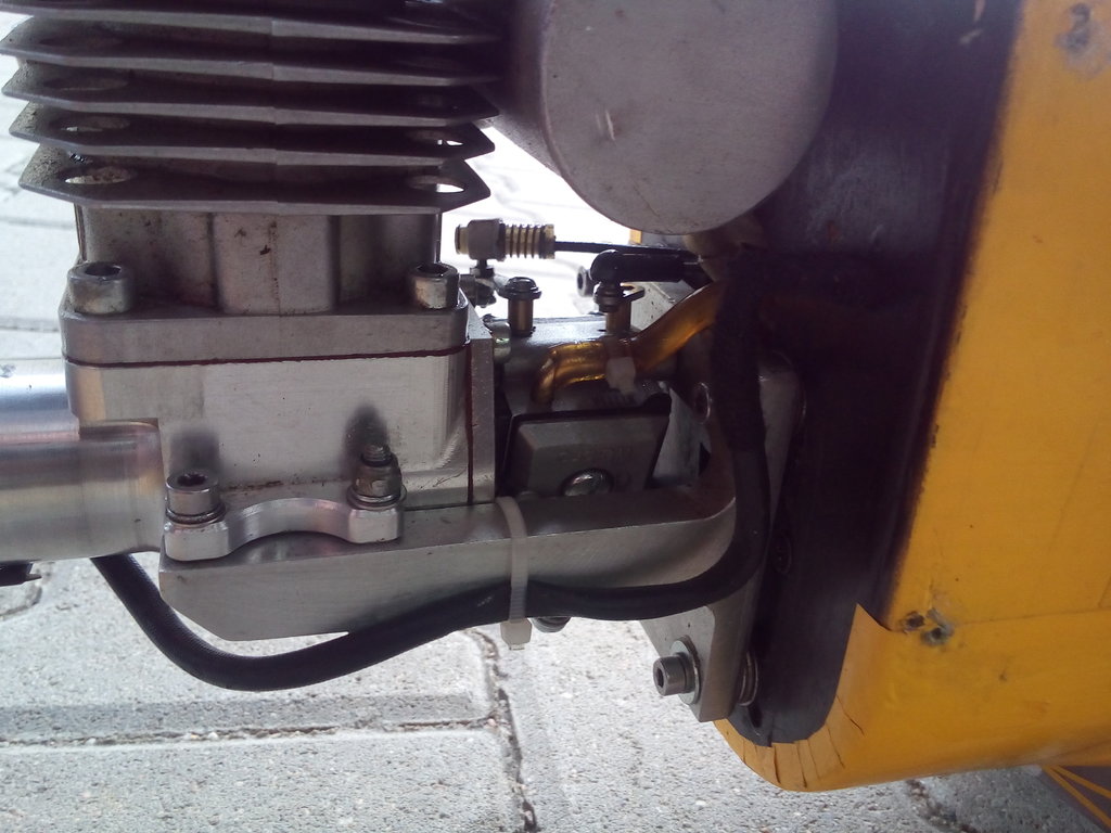

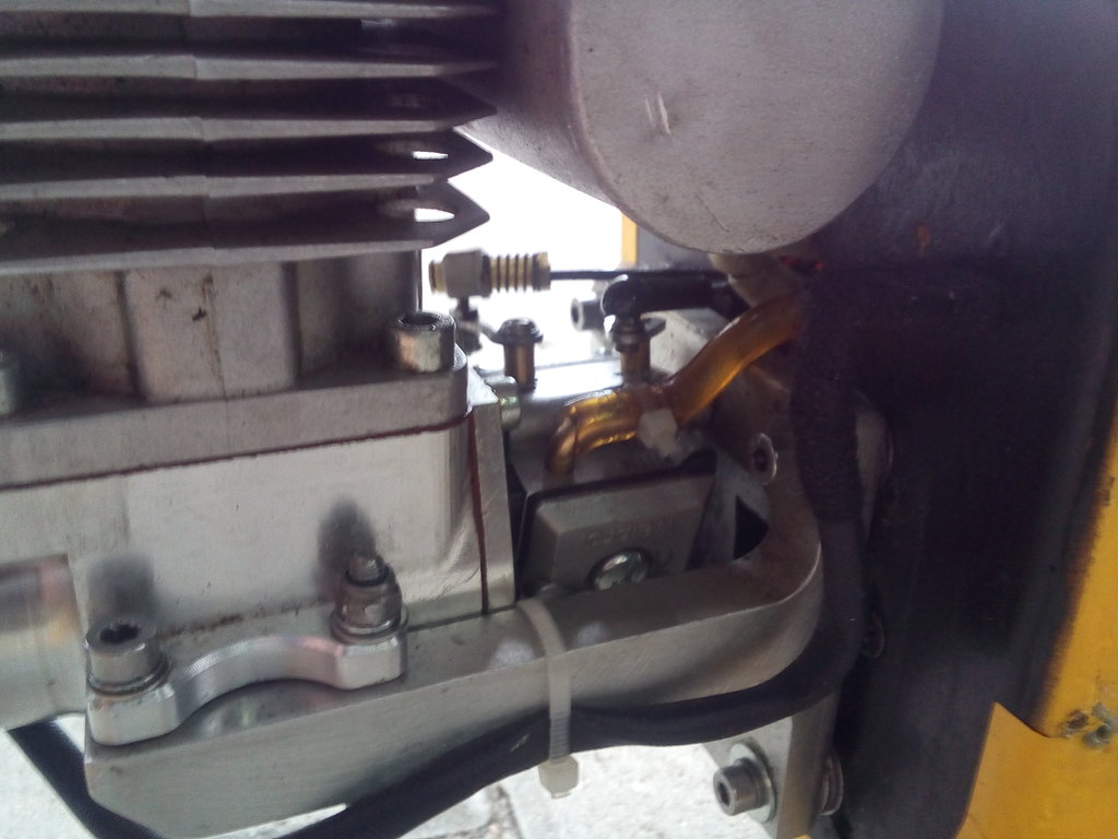

andgdy Opublikowano 24 Maja 2020 Autor Opublikowano 24 Maja 2020 Silnik po zakupie trafił do modelu i w nim był docierany. Od samego początku były problemy. Przy pomocy kolegów z Gdyni Tomka S. i Irka P. udało się jakoś ustawić. Ustawiony był tak że na wolnych obrotach miał obroty ok. 2500obr./min, żeby nie gasł. Tak nim latałem głownie to pod presją silnika. Po jednym sezonie został odstawiony. Wszedłem w inne spaliny głównie ROTO 25, DLE 35RA, DLE 55. Z tymi silnikami nie miałem problemów i modela latają do dzisiaj.Po 3 latach odstawki PIPERA postanowiłem go ulotnić. Niestety silnik już ani drgnie. Powymieniałem to co wyżej napisałem. Silnik odpalił ale problemy zostały te same, które występowały na początku zamontowania tego silnika w modelu. Poniżej zdjęcia zamontowanego silnika w modelu.
ahaweto Opublikowano 25 Maja 2020 Opublikowano 25 Maja 2020 Swoje silniki min. DLE 20 RA, NGH 25 (na zdjęciu) pierwszy raz uruchamiałem stanowisku/hamowni. Nie wiem dlaczego niektórzy koledzy zalecają pierwsze odpalenie i docieranie w modelu. Z pierwszym uruchomieniem mogą być różne problemy i walka z nimi w modelu to jest bardzo kłopotliwa a niekiedy niemalże niewykonalna. Drgania silnika i modelu powodują duże problemy z trafieniem wkrętakiem w śruby Li H. Na stanowisku mamy wszystko na wierzchu i dostępne. Andrzej wymontuj silnik z modelu zamontuj na stanowisku i próbuj. Jak już uda się go wyregulować i będzie chodził jak "zegarek", zamontujesz w modelu i wtedy będziesz wiedział czy faktycznie odległość od ścianki ma wpływ na jego pracę 3 1
