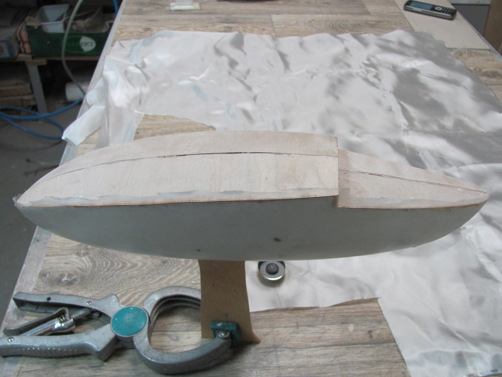

Lucjan Opublikowano 1 Lipca 2020 Autor Opublikowano 1 Lipca 2020 Dno pływaków okleiłem sklejką 0,4mm a pozostałą powierzchnię laminuję gęsto tkaną tkaniną szklaną o gramaturze 112g/m2.

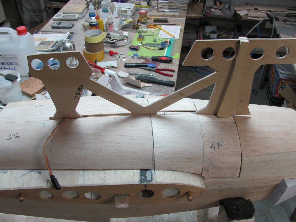

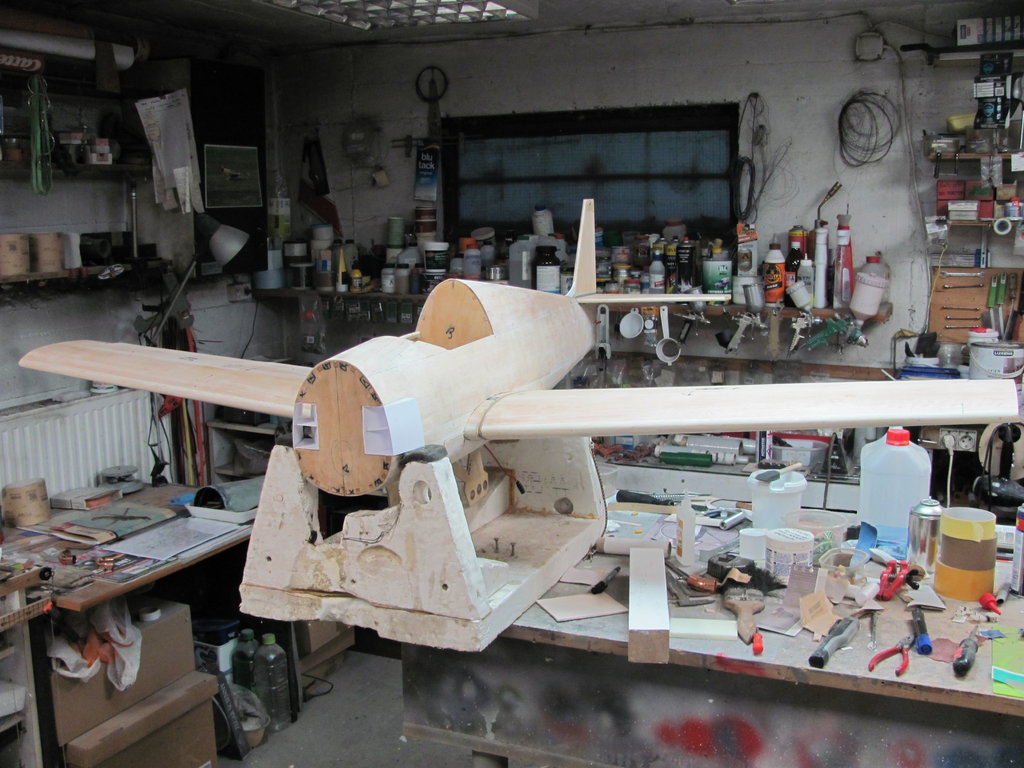

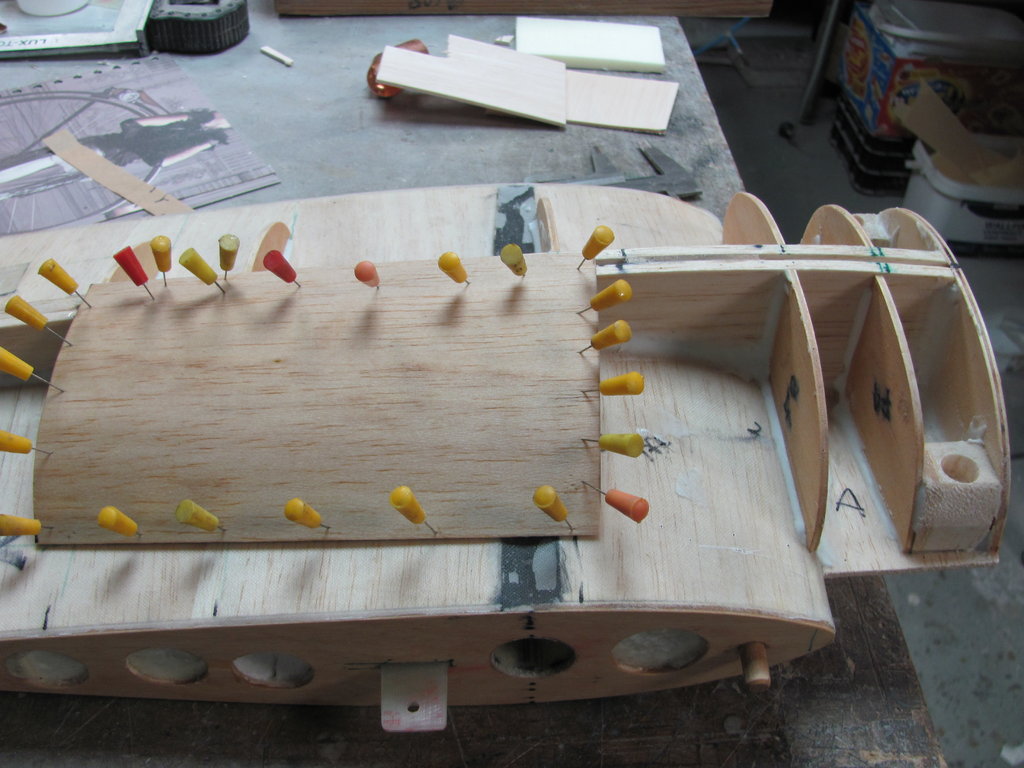

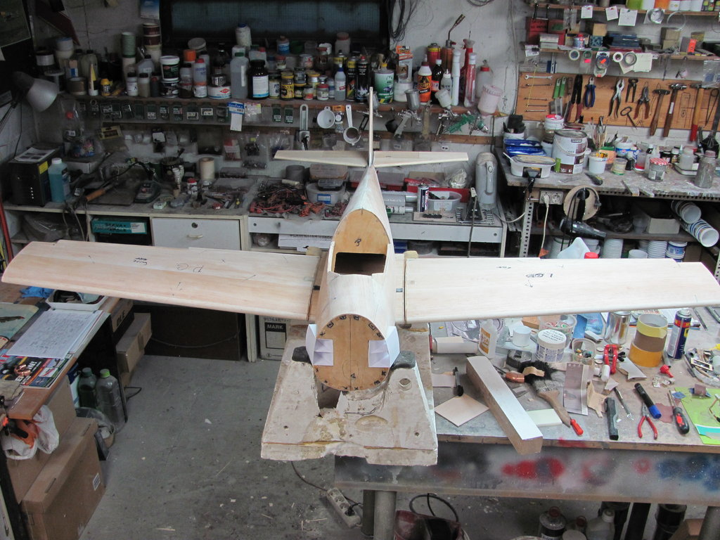

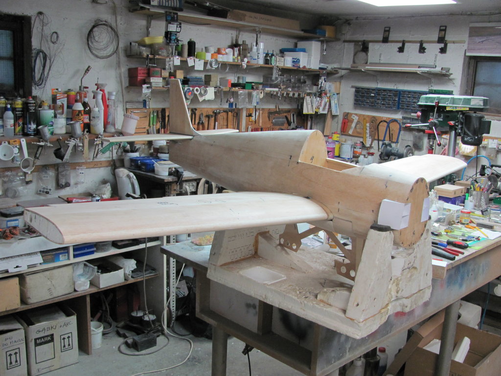

Lucjan Opublikowano 6 Lipca 2020 Autor Opublikowano 6 Lipca 2020 Małe postępy ale ciągle do przodu . 2
dyra63 Opublikowano 6 Lipca 2020 Opublikowano 6 Lipca 2020 Drugie i trzecie zdjęcie od dołu do złudzenia przypomina zarys i proporcje Helcata ?.
Lucjan Opublikowano 6 Lipca 2020 Autor Opublikowano 6 Lipca 2020 52 minuty temu, dyra63 napisał: Drugie i trzecie zdjęcie od dołu do złudzenia przypomina zarys i proporcje Helcata ?. Tak! Też to zauważyłem , to taki pomniejszony niby Helcat na pływaku . ?
dyra63 Opublikowano 6 Lipca 2020 Opublikowano 6 Lipca 2020 Ja to już wszędzie widzę warbidy,ale podobieństwo duże.Może pogadamy trochę w Bobrownikach ,wybieram się w sobotę ?
Lucjan Opublikowano 6 Lipca 2020 Autor Opublikowano 6 Lipca 2020 24 minuty temu, dyra63 napisał: Ja to już wszędzie widzę warbidy,ale podobieństwo duże.Może pogadamy trochę w Bobrownikach ,wybieram się w sobotę ? Postaram się być w sobotę , jeżeli pogoda dopisze .
solainer Opublikowano 6 Lipca 2020 Opublikowano 6 Lipca 2020 Mi też przypomina hellcata przynajmniej w takim stanie jak teraz. Pewnie na pływaku sylwetka nie będzie już udawała innego samolotu.

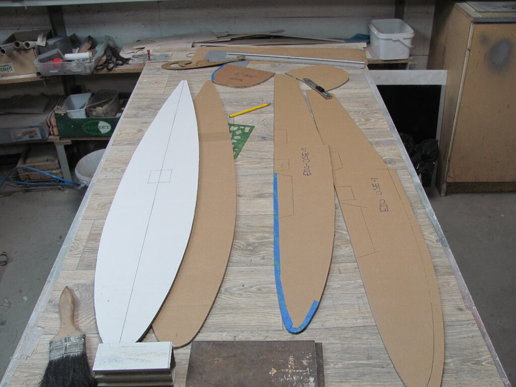

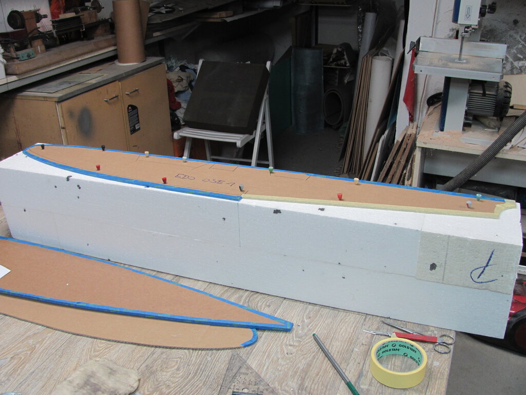

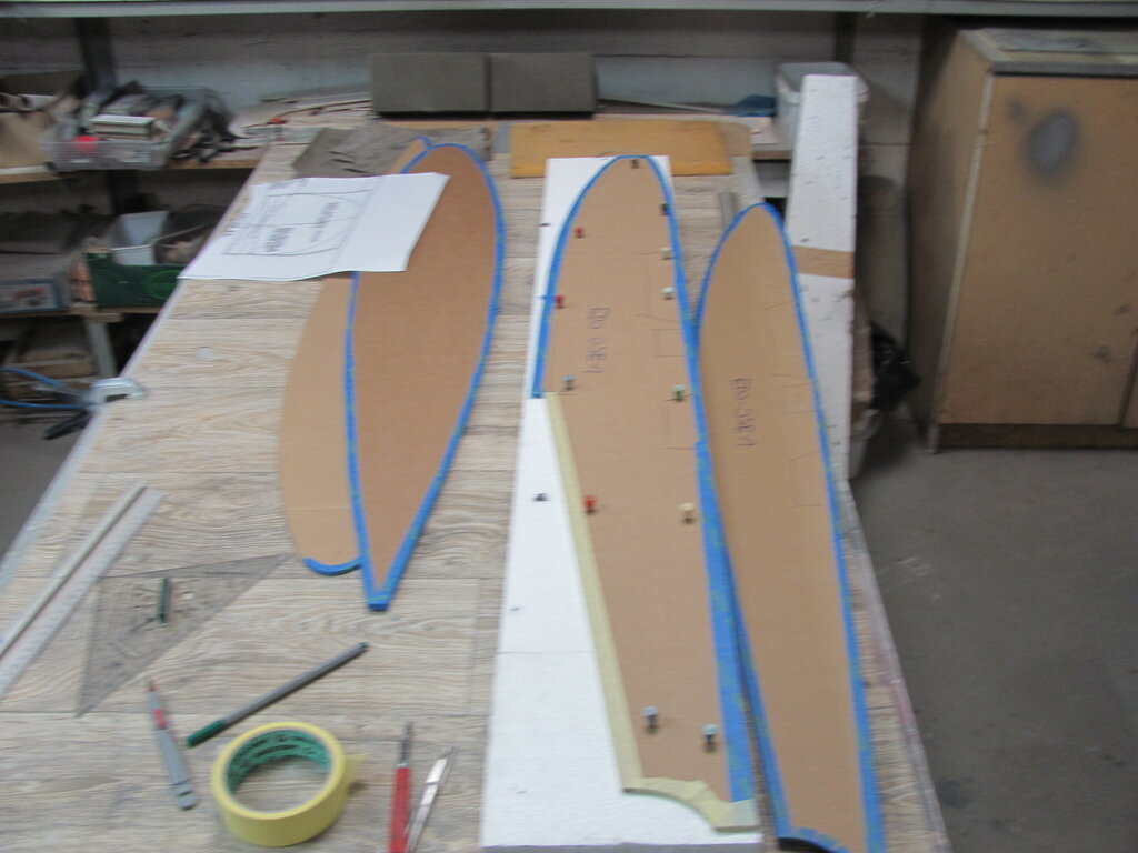

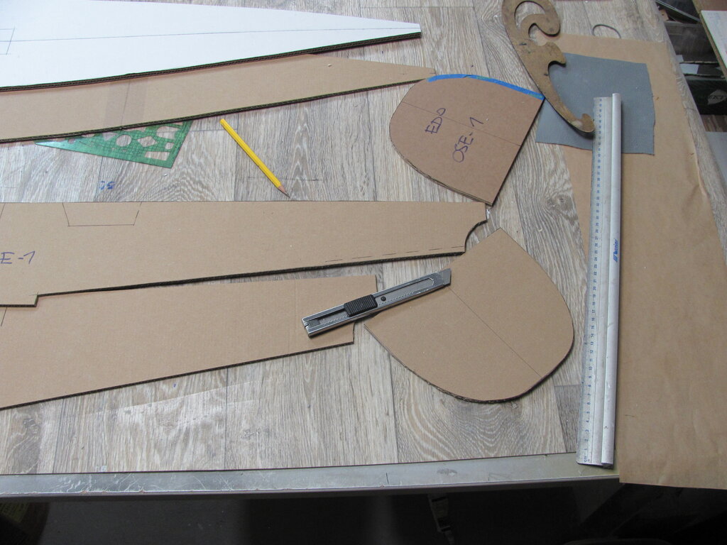

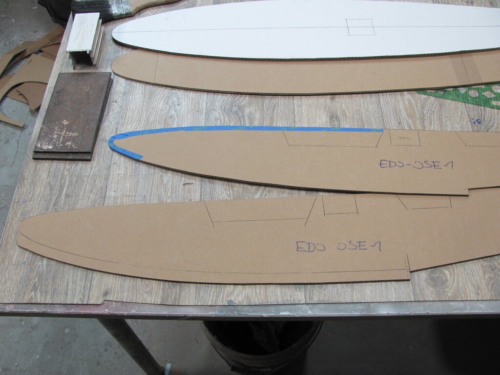

Lucjan Opublikowano 7 Września 2020 Autor Opublikowano 7 Września 2020 Dzisiaj wykonałem szablony pływaka głównego.

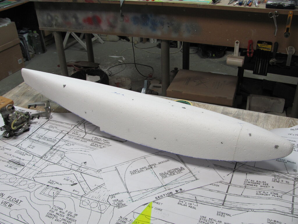

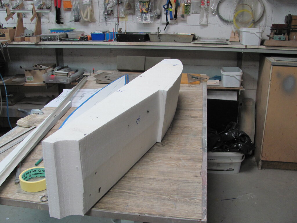

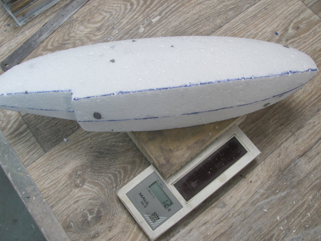

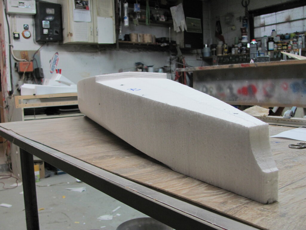

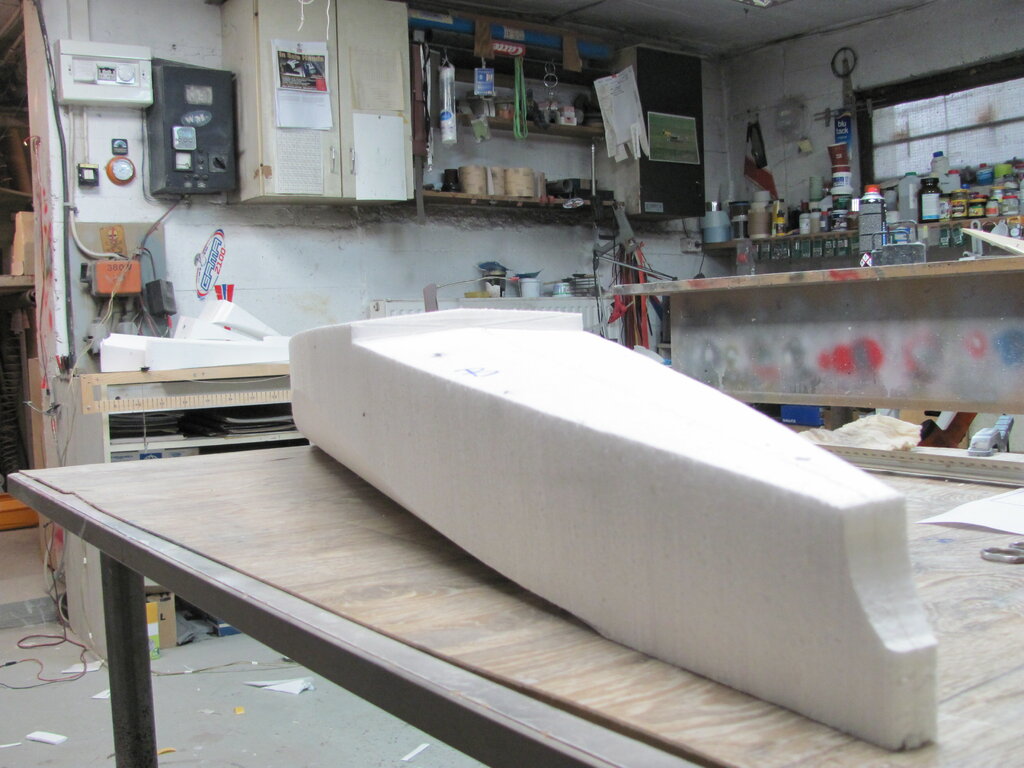

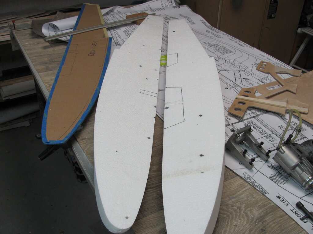

Lucjan Opublikowano 10 Października 2020 Autor Opublikowano 10 Października 2020 Po przerwie zabrałem się za pływak główny. Tak wygląda proces wycinania ze styropianu . Teraz czeka mnie proces szlifowania w celu nadania kształtu . Teraz to brzydka surowizna. Waga rdzenia to 260 gramów. 1

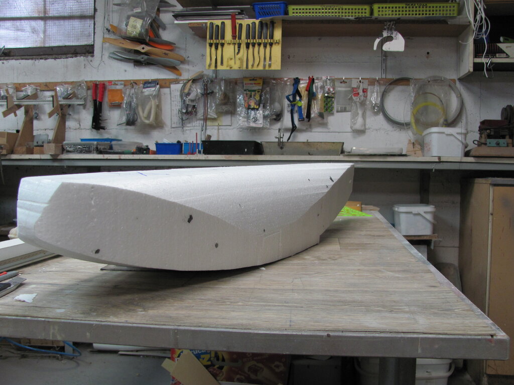

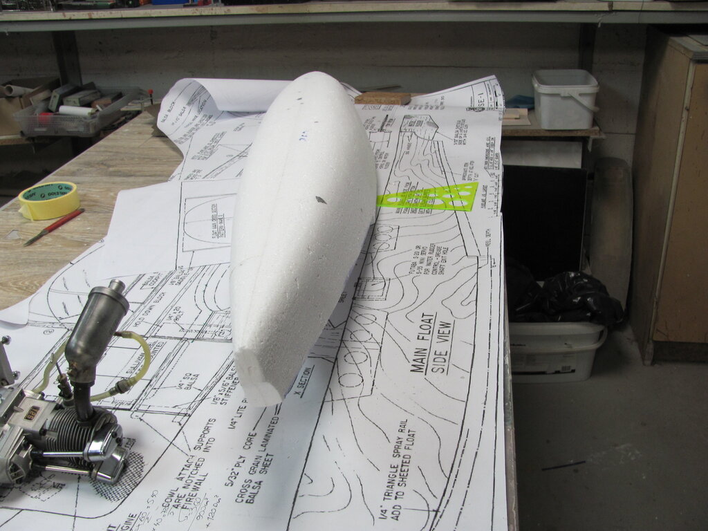

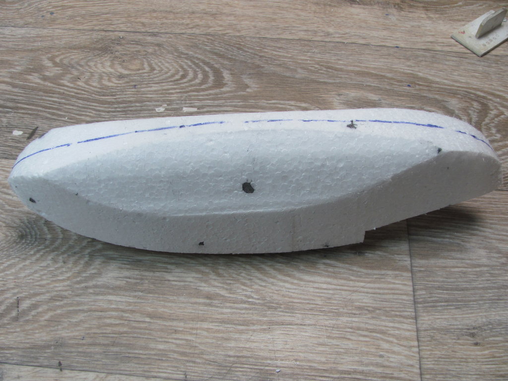

Lucjan Opublikowano 12 Października 2020 Autor Opublikowano 12 Października 2020 Po mozolnym szlifowaniu pływak otrzymał ostateczny kształt. 1
kesto Opublikowano 12 Października 2020 Opublikowano 12 Października 2020 Cześć Lucjan. Czy to jest kopyto pod formę, czy już właściwy pływak?
Lucjan Opublikowano 12 Października 2020 Autor Opublikowano 12 Października 2020 5 minut temu, kesto napisał: Cześć Lucjan. Czy to jest kopyto pod formę, czy już właściwy pływak? Witaj ! To jest właściwy pływak .
kesto Opublikowano 12 Października 2020 Opublikowano 12 Października 2020 Wiem, że robota jeszcze nie skończona, ale czy zamierzasz dać tam jakiś sklejkowy kil? Jeśli zostawisz ten pływak bez wzmocnień i będzie tylko styropianową wydmuszką , to jego rola jako podwozia wodnego będzie dość wątpliwa.
Lucjan Opublikowano 12 Października 2020 Autor Opublikowano 12 Października 2020 5 minut temu, kesto napisał: Wiem, że robota jeszcze nie skończona, ale czy zamierzasz dać tam jakiś sklejkowy kil? Jeśli zostawisz ten pływak bez wzmocnień i będzie tylko styropianową wydmuszką , to jego rola jako podwozia wodnego będzie dość wątpliwa. Będzie kil, będą wzmocnienia , wkrótce pokażę to na zdjęciach. 1

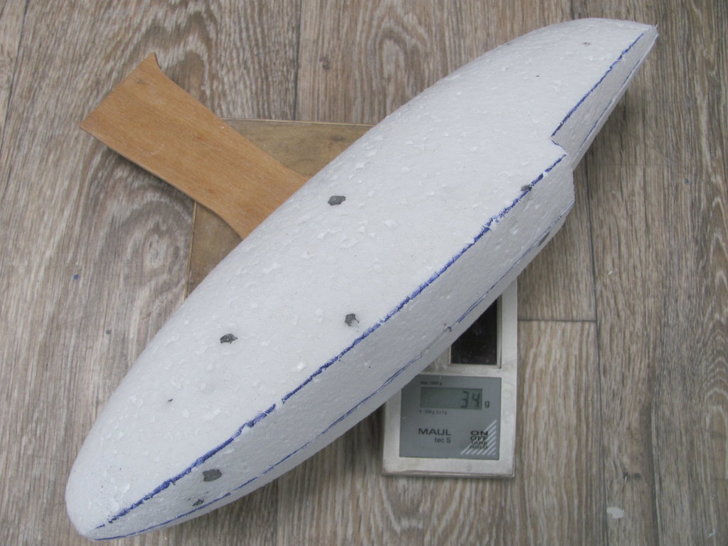

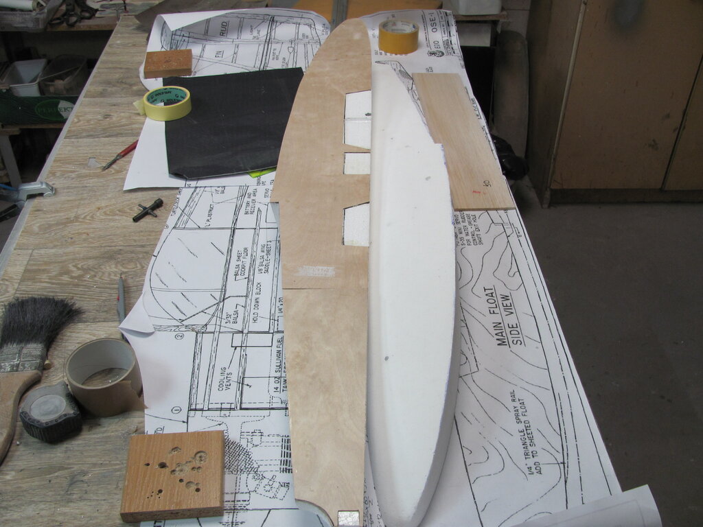

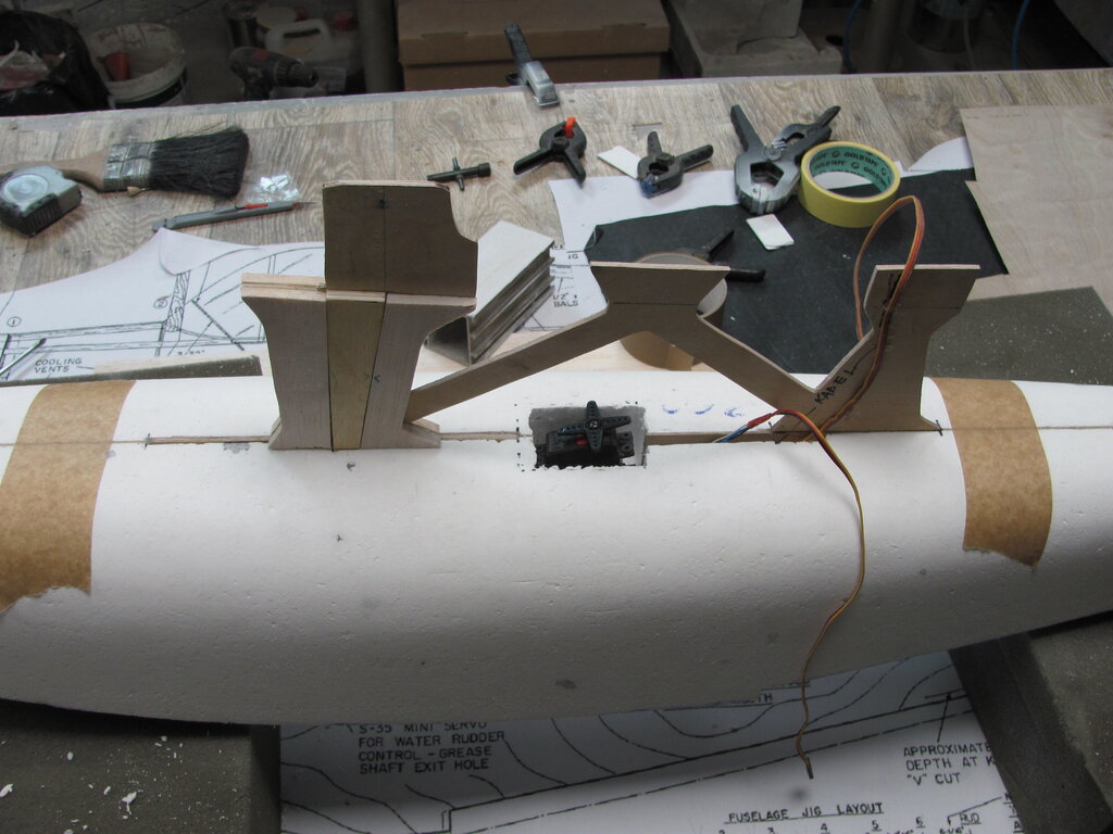

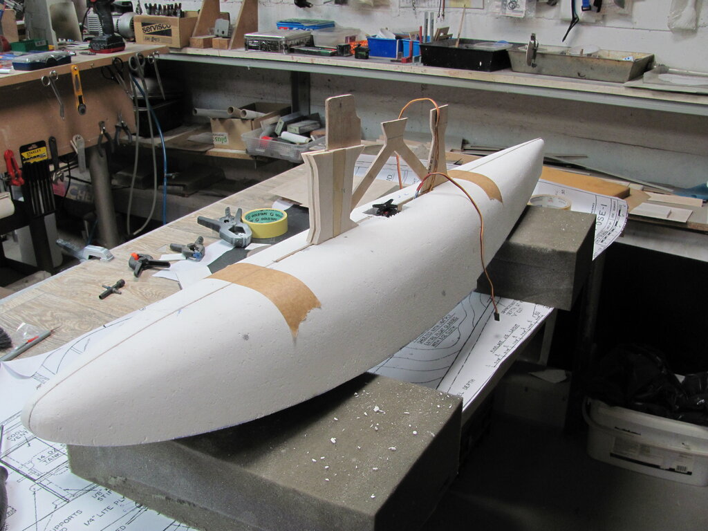

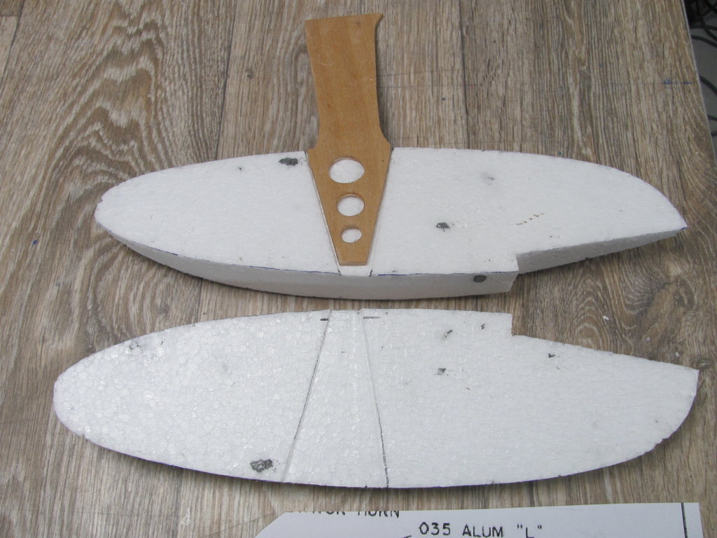

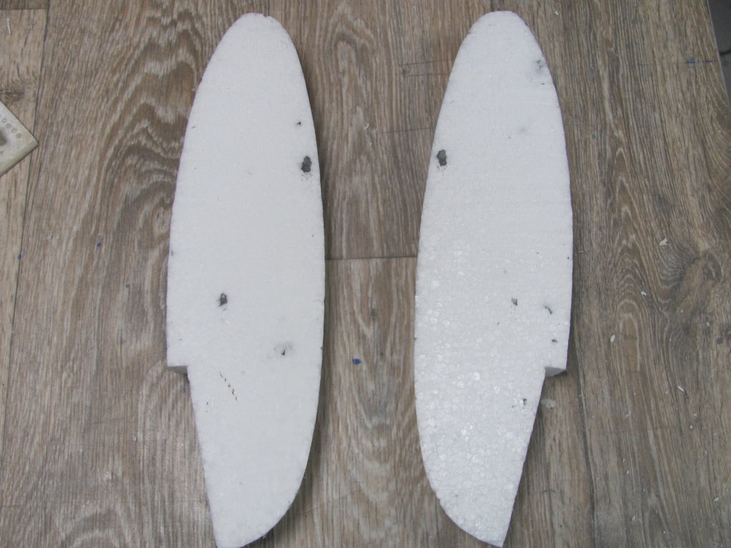

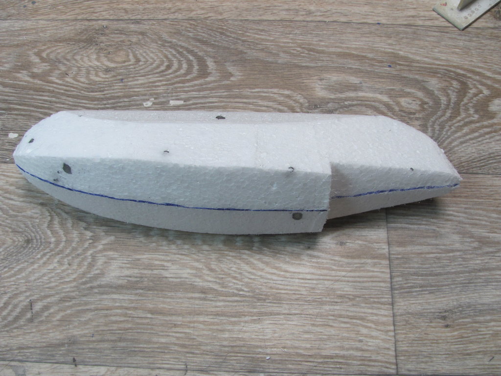

Lucjan Opublikowano 12 Października 2020 Autor Opublikowano 12 Października 2020 Po rozpołowieniu pływaka , muszę powycinać wnęki na serwo steru, i wsporniki (golenie ) pływaka.

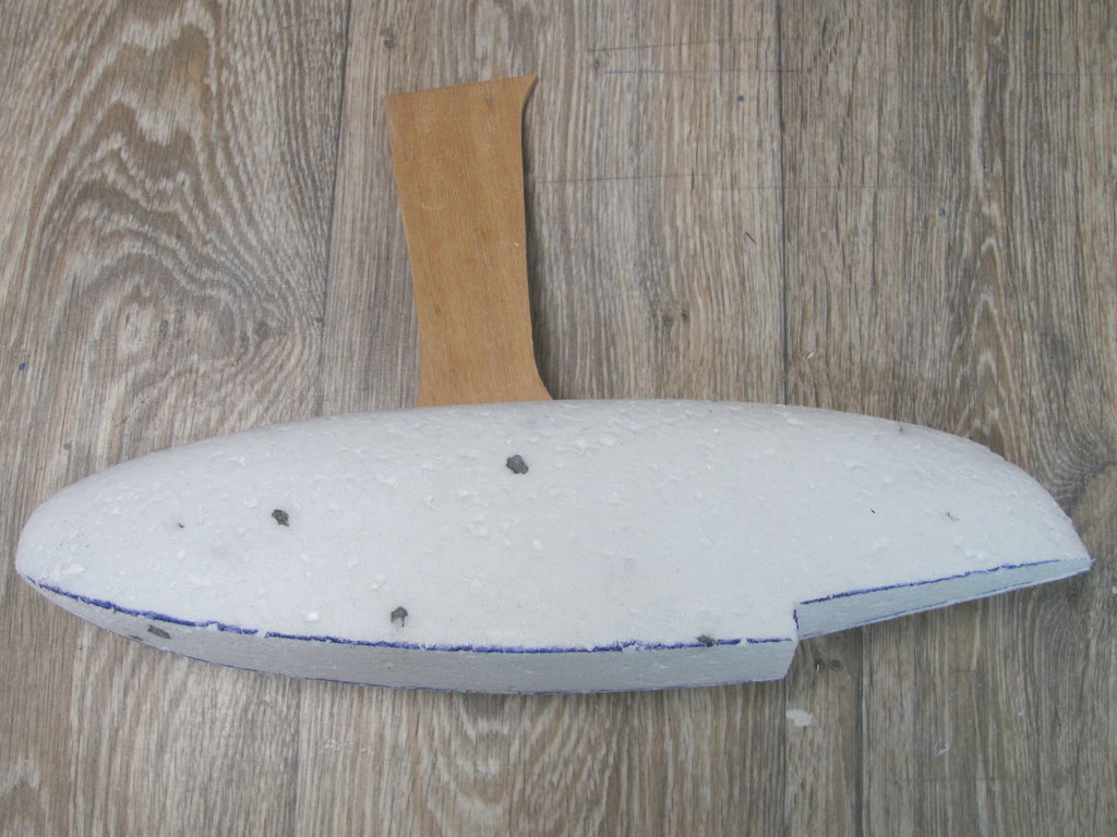

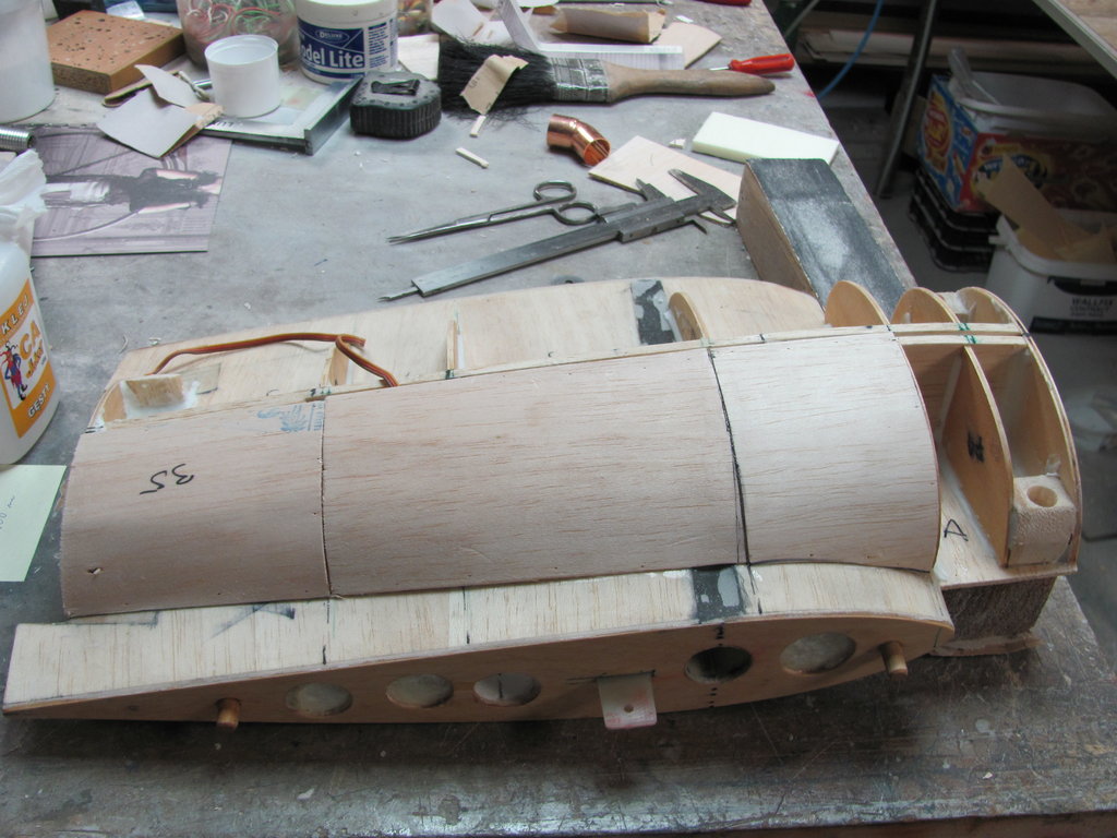

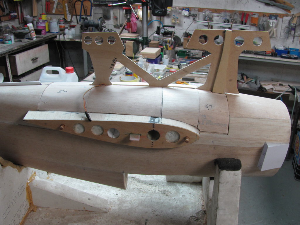

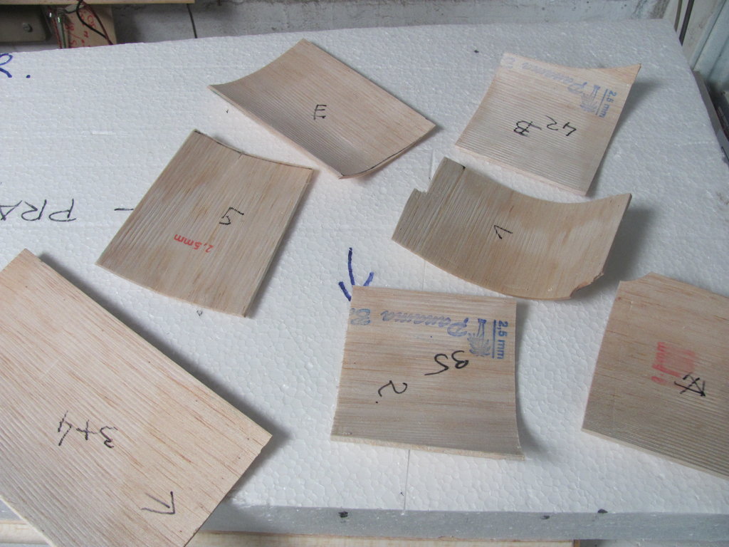

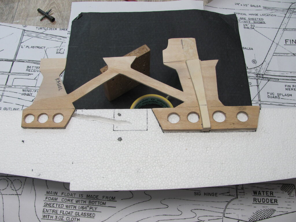

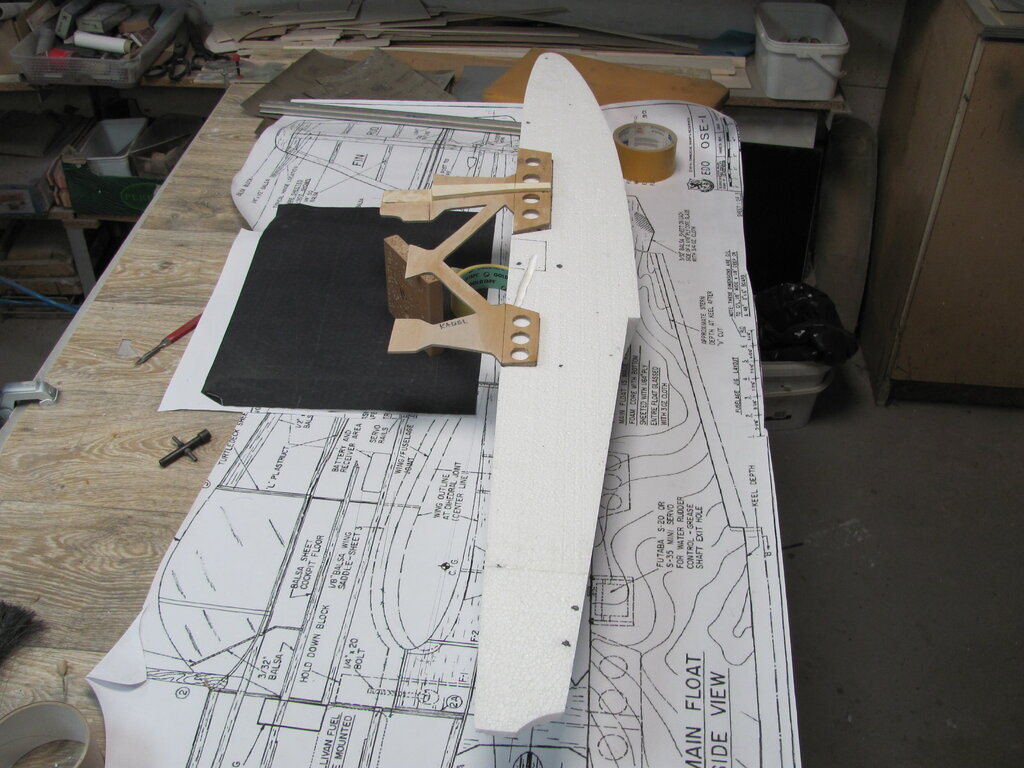

Lucjan Opublikowano 13 Października 2020 Autor Opublikowano 13 Października 2020 Wzmocnienie ze sklejki 0,8 mm przyklejone . 1

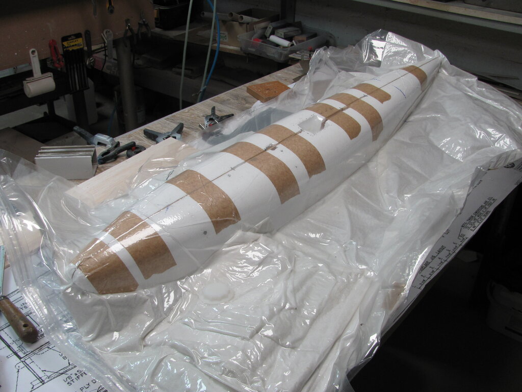

Lucjan Opublikowano 13 Października 2020 Autor Opublikowano 13 Października 2020 Przymiarka , i klejenie w worku podciśnieniowym. 1
