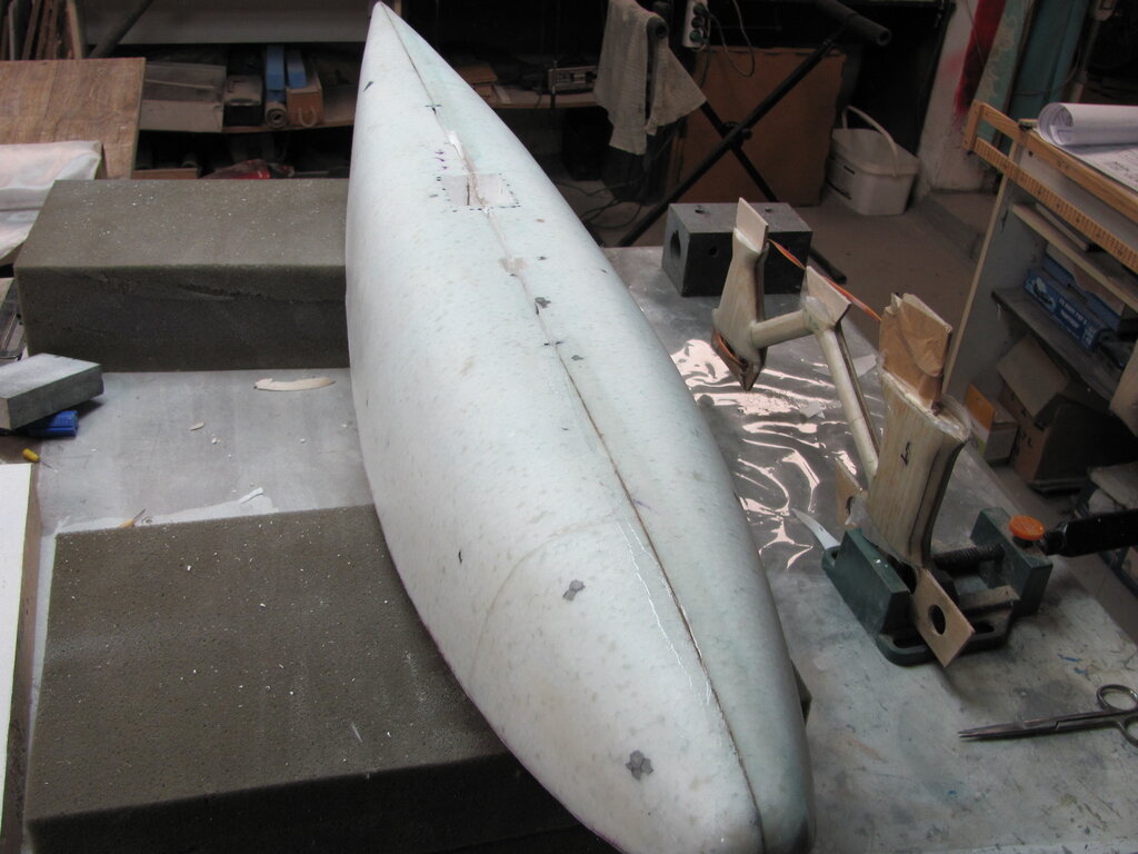

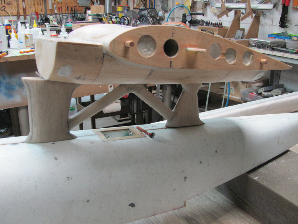

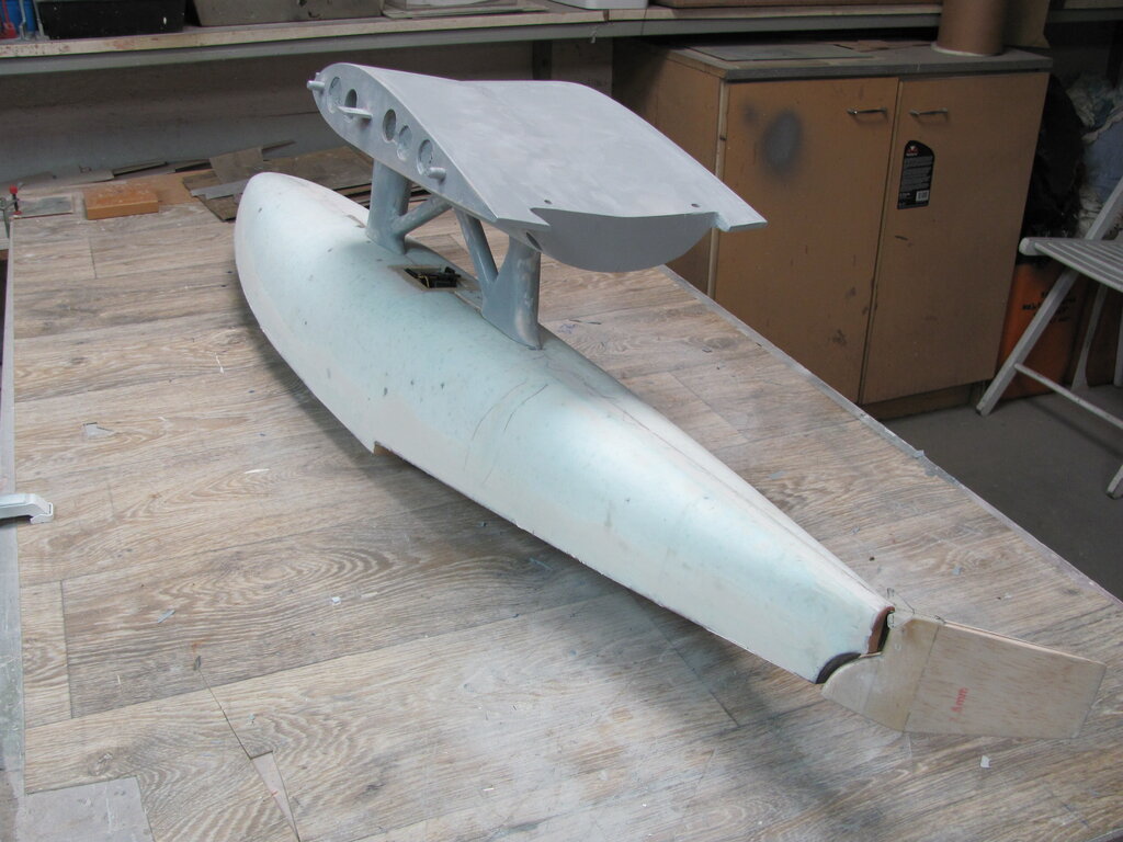

Lucjan Opublikowano 16 Października 2020 Autor Udostępnij Opublikowano 16 Października 2020 Górna i boczne powierzchnie pływaka i wsporniki pokryte tkaniną szklaną . Odnośnik do komentarza Udostępnij na innych stronach Więcej opcji udostępniania...

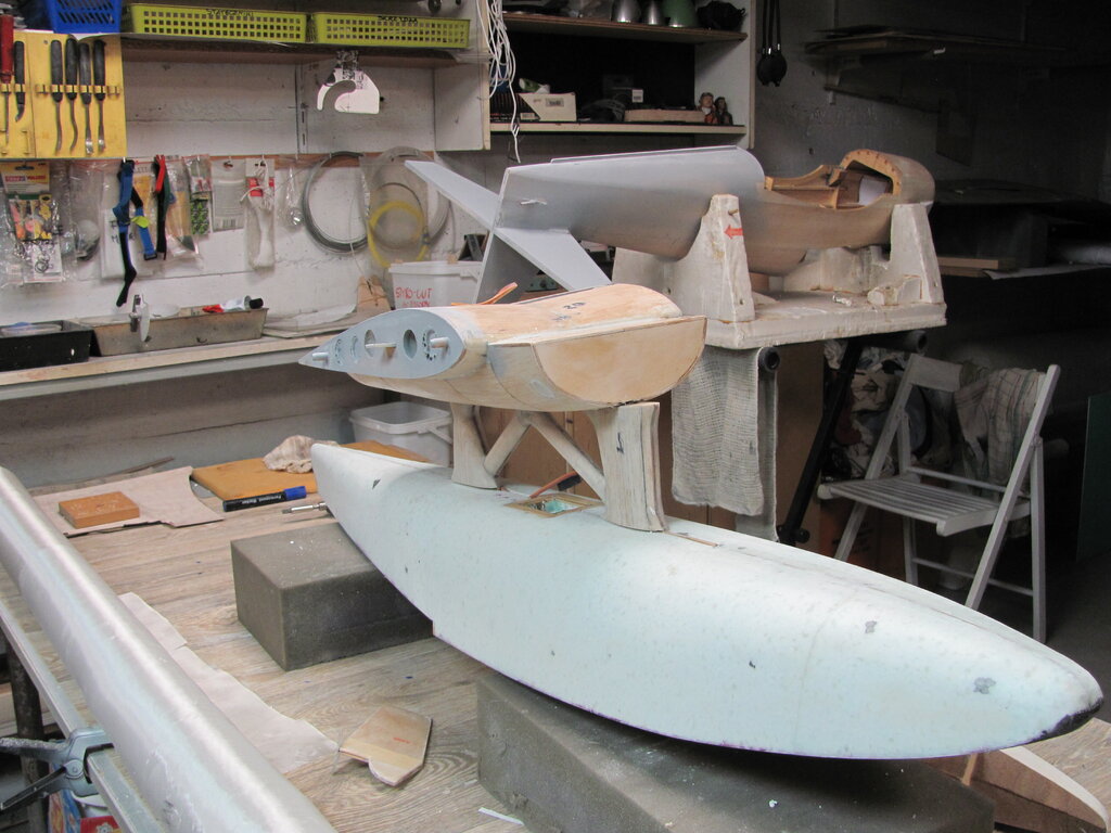

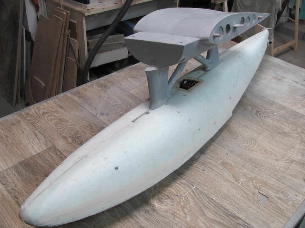

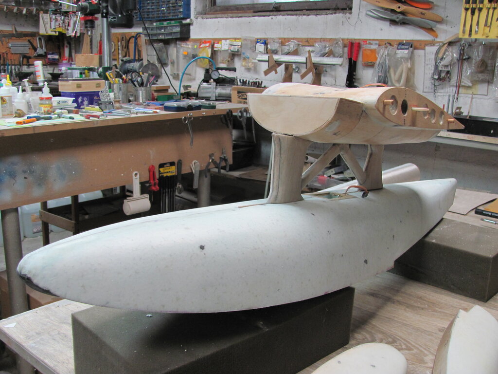

Lucjan Opublikowano 20 Października 2020 Autor Udostępnij Opublikowano 20 Października 2020 Przymiarka zespołu pływak, wsporniki , centropłat. 2 Odnośnik do komentarza Udostępnij na innych stronach Więcej opcji udostępniania...

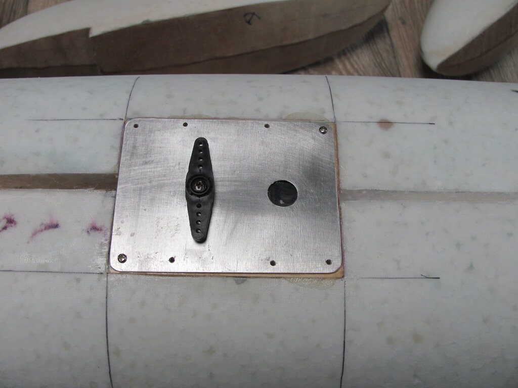

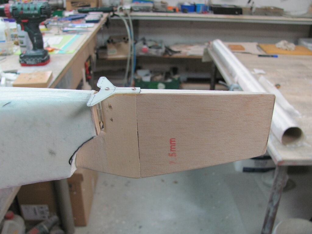

Lucjan Opublikowano 21 Października 2020 Autor Udostępnij Opublikowano 21 Października 2020 Dzisiaj tylko taki mały detal. 2 Odnośnik do komentarza Udostępnij na innych stronach Więcej opcji udostępniania...

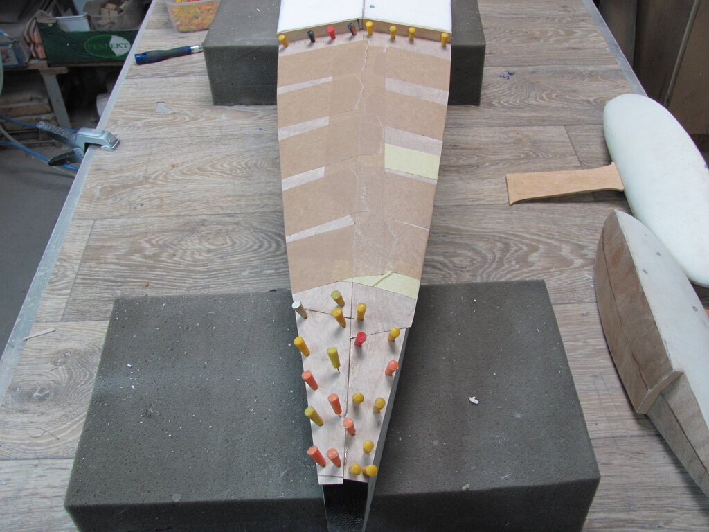

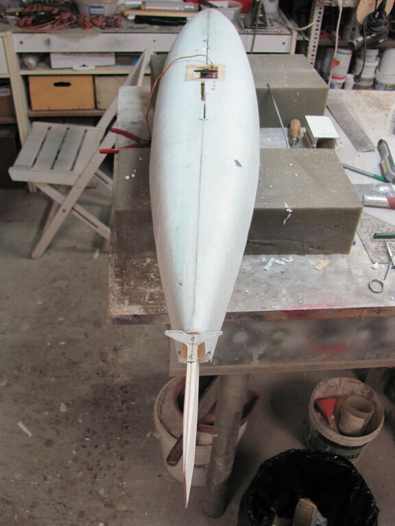

Lucjan Opublikowano 21 Października 2020 Autor Udostępnij Opublikowano 21 Października 2020 Udało mi się jeszcze przykleić część poszycia dna pływaka. Odnośnik do komentarza Udostępnij na innych stronach Więcej opcji udostępniania...

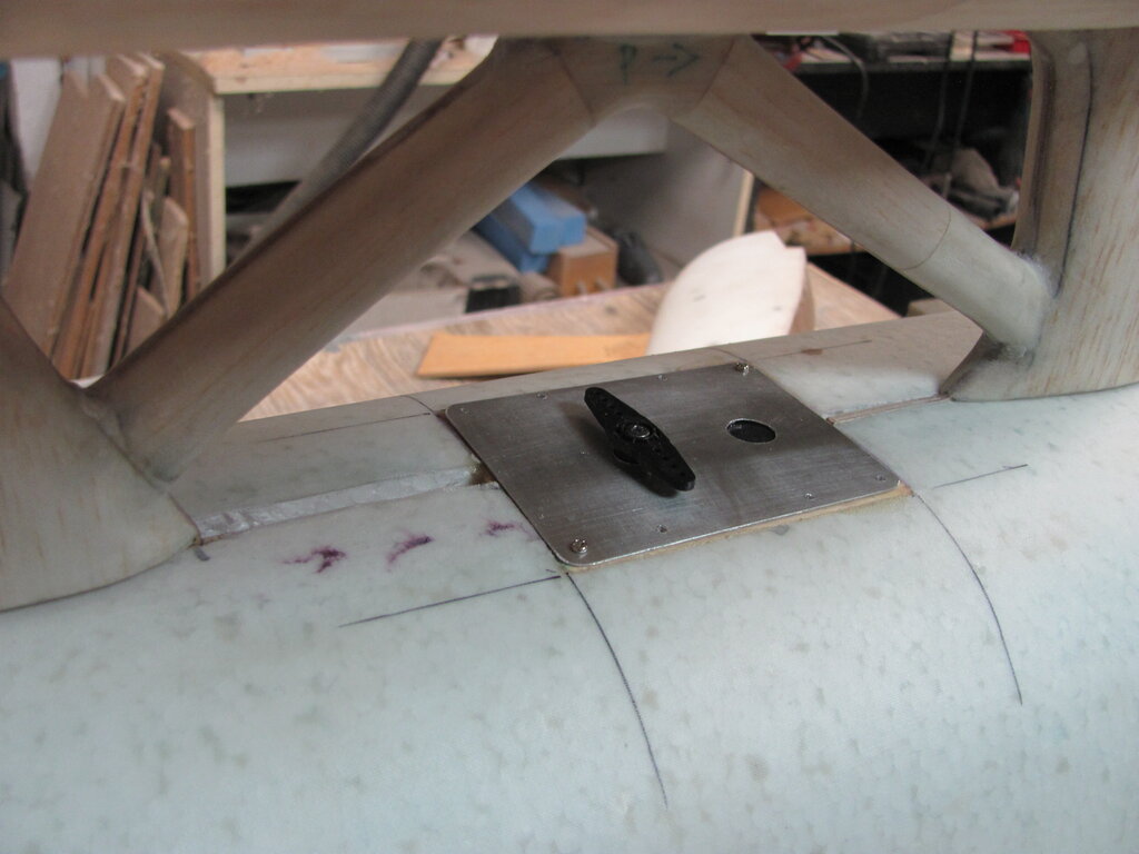

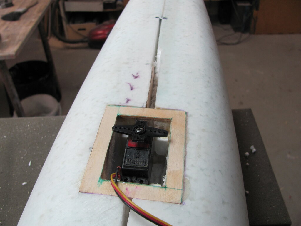

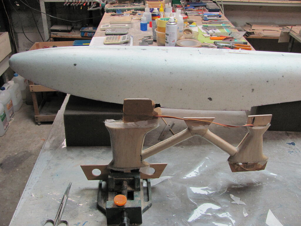

mirolek Opublikowano 22 Października 2020 Udostępnij Opublikowano 22 Października 2020 Zastanawiam się dlaczego zostawiłeś orczyk serwa nad pływakiem.... przy tej wielkości pływaka osadzenie serwa głębiej i przepuszczenie bowdenu wewnątrz pływaka byłoby chyba mniej widocznym i bardziej "wodoszczelnym" rozwiązaniem. ms Odnośnik do komentarza Udostępnij na innych stronach Więcej opcji udostępniania...
Lucjan Opublikowano 22 Października 2020 Autor Udostępnij Opublikowano 22 Października 2020 6 godzin temu, mirolek napisał: Zastanawiam się dlaczego zostawiłeś orczyk serwa nad pływakiem.... przy tej wielkości pływaka osadzenie serwa głębiej i przepuszczenie bowdenu wewnątrz pływaka byłoby chyba mniej widocznym i bardziej "wodoszczelnym" rozwiązaniem. ms Po pierwsze zrobiłem tak jak jest na planie , po drugi serwo jest umieszczone pod wspornikami i jest tam bardzo ciasno. Im głębiej zamontowałbym serwo tym trudniejszy będzie dostęp do śrub i orczyka. O wodoodporność się specjalnie nie martwię ponieważ serwo będzie potraktowane NANO SPRAYEM, klapka będzie osadzona na silikonie a orczyk będzie uszczelniony oringiem i smarem. Myślę że to zda egzamin. Odnośnik do komentarza Udostępnij na innych stronach Więcej opcji udostępniania...
japim Opublikowano 22 Października 2020 Udostępnij Opublikowano 22 Października 2020 Lepiej rozbierz serwo i pomaluj plytkę elektroniki lakierem PVB60 (albo np gumą - tzw izolacją w płynie aka plastidip), i potem całe serwo i silnik szczotkowy zalej NANO (aby nie rdzewiał). Odnośnik do komentarza Udostępnij na innych stronach Więcej opcji udostępniania...
Lucjan Opublikowano 22 Października 2020 Autor Udostępnij Opublikowano 22 Października 2020 11 minut temu, japim napisał: Lepiej rozbierz serwo i pomaluj plytkę elektroniki lakierem PVB60 (albo np gumą - tzw izolacją w płynie aka plastidip), i potem całe serwo i silnik szczotkowy zalej NANO (aby nie rdzewiał). Bardzo dziękuję za cenne rady. Odnośnik do komentarza Udostępnij na innych stronach Więcej opcji udostępniania...

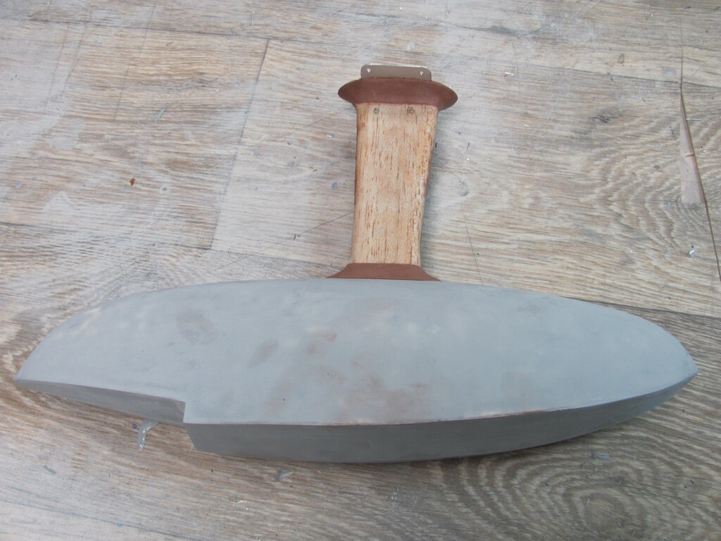

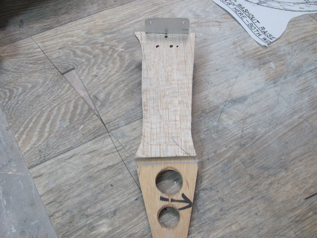

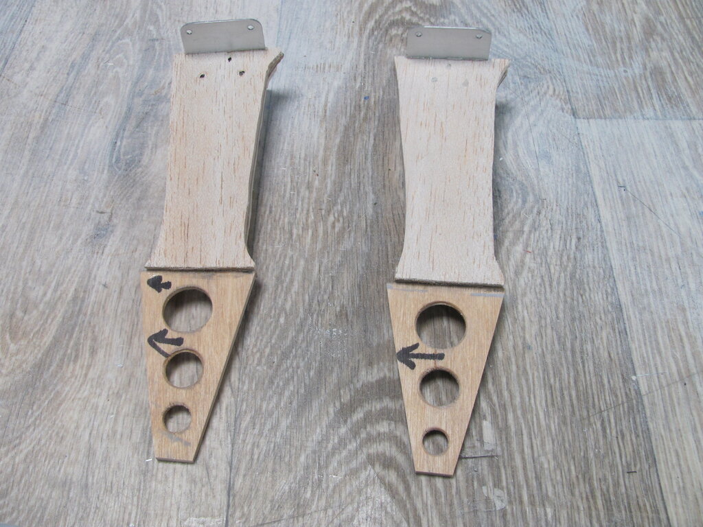

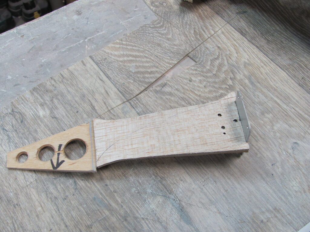

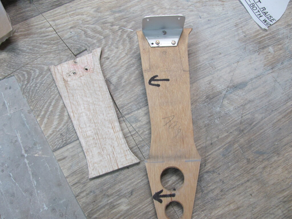

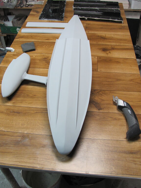

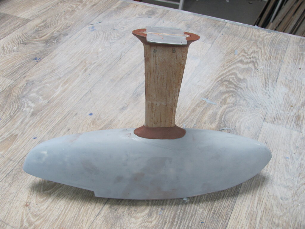

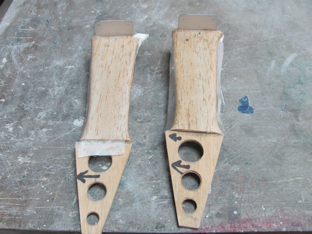

Lucjan Opublikowano 12 Listopada 2020 Autor Udostępnij Opublikowano 12 Listopada 2020 Ciąg dalszy prac przy pływakach. 2 1 Odnośnik do komentarza Udostępnij na innych stronach Więcej opcji udostępniania...
motfil Opublikowano 13 Listopada 2020 Udostępnij Opublikowano 13 Listopada 2020 Witam Co to za materiał na opływach pływaka skrzydłowego ( ten brązowy ) ? Odnośnik do komentarza Udostępnij na innych stronach Więcej opcji udostępniania...
Lucjan Opublikowano 13 Listopada 2020 Autor Udostępnij Opublikowano 13 Listopada 2020 5 godzin temu, motfil napisał: Witam Co to za materiał na opływach pływaka skrzydłowego ( ten brązowy ) ? Ta brązowa masa to gęsty kit z żywicy epoksydowej i mikrobalonu i barwnika. Odnośnik do komentarza Udostępnij na innych stronach Więcej opcji udostępniania...

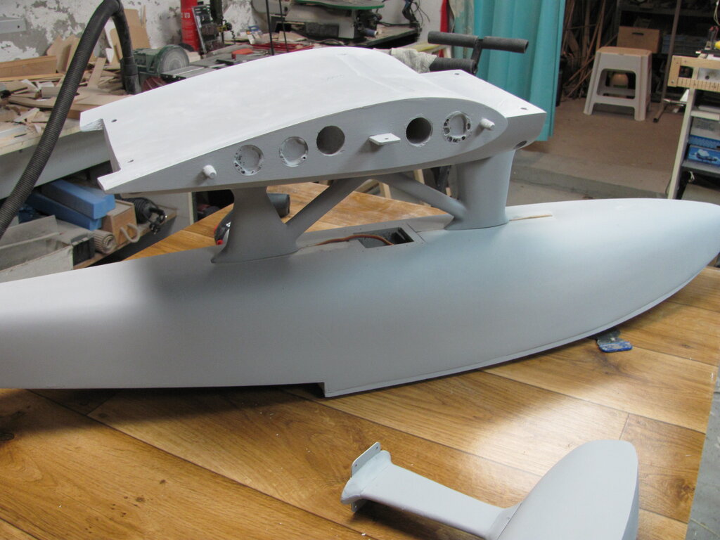

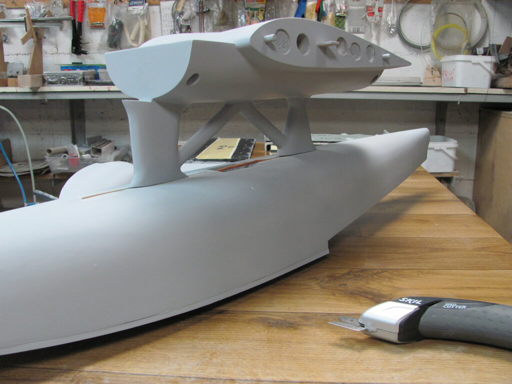

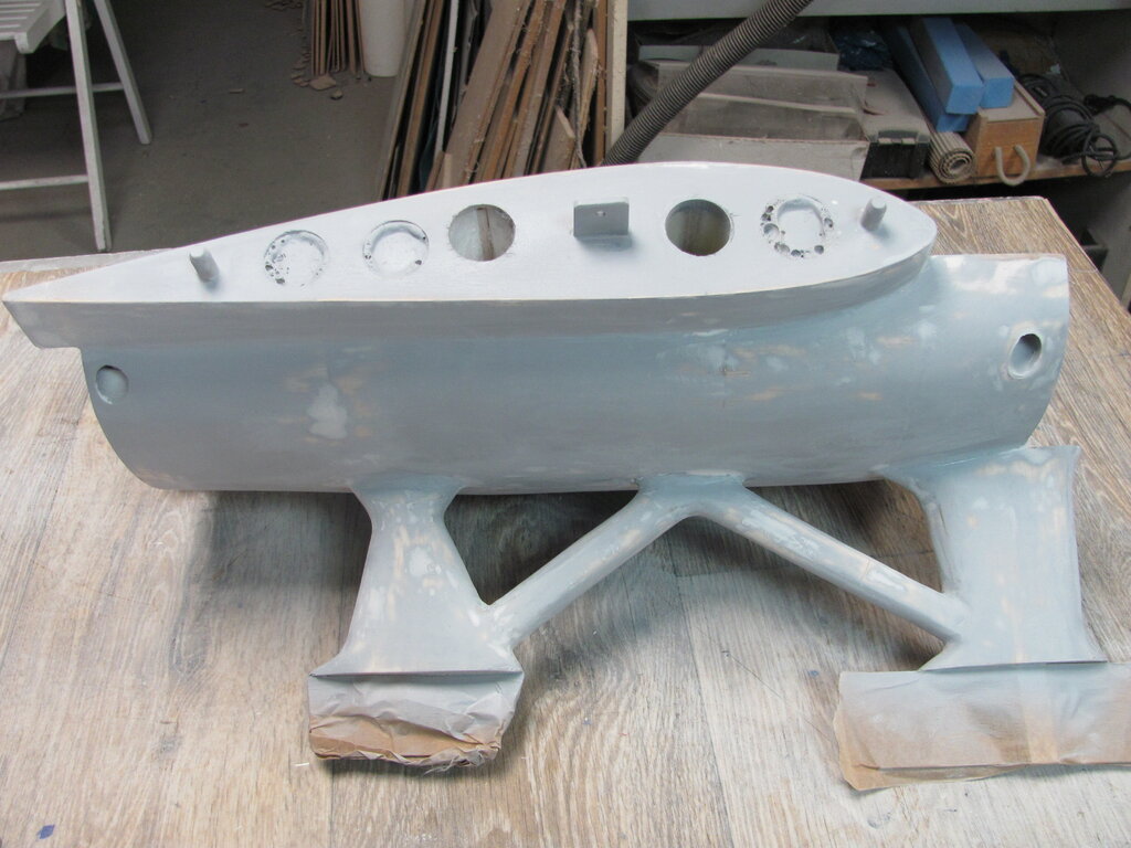

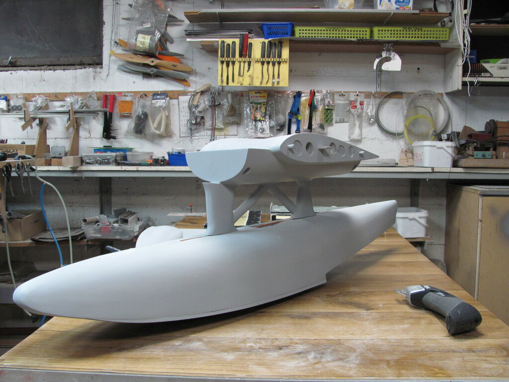

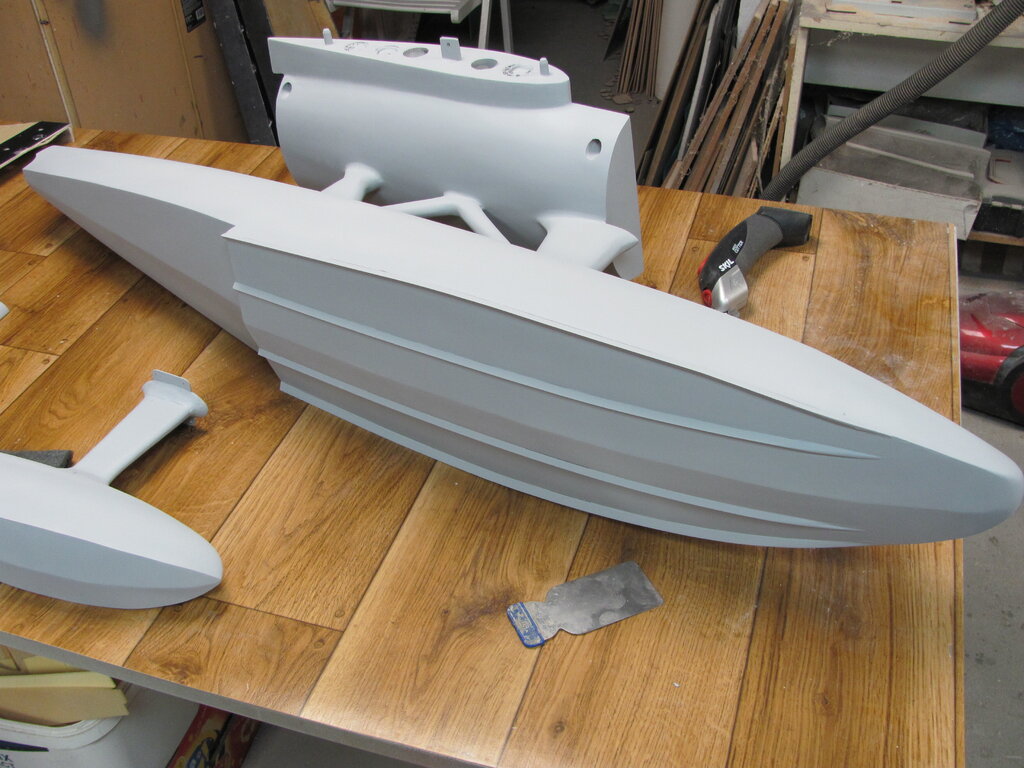

Lucjan Opublikowano 19 Listopada 2020 Autor Udostępnij Opublikowano 19 Listopada 2020 Na powierzchnię pływaków naniosłem cienką wywoławczą warstwę podkładu akrylowego. 2 1 Odnośnik do komentarza Udostępnij na innych stronach Więcej opcji udostępniania...
mirolek Opublikowano 21 Listopada 2020 Udostępnij Opublikowano 21 Listopada 2020 Świetnie to w całości wygląda, mam jednak wątpliwość czy nie zbyt wąskie wykonałeś kierownice strug. Ze zdjęcia ciężko to ocenić ale na zasadzie proporcji do całego pływaka kierownice na krawędziach wydają się trochę liche. ms Odnośnik do komentarza Udostępnij na innych stronach Więcej opcji udostępniania...
