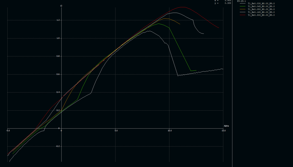

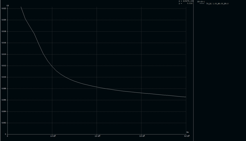

Patryk Sokol Opublikowano 6 Czerwca 2021 Autor Opublikowano 6 Czerwca 2021 9 minut temu, Jerzy Markiton napisał: Patryk ? Nie rozumiem: jeżeli doskonałość podobna, obciążenie podobne, to jaką robotę robi ten 1m rozpiętości ? - Jurek Doskonałość na przelocie jest podobna. Zarówno Quantum, jak i Jantar przelot robią na niskim Cz, więc cała doskonałość w przelocie to kwestia oporów profilu aerodynamicznego, a na takich Re róznica w pracy profil skrzydła nie jest już jakaś drastyczna. W krążeniu z kolei wchodzimy na wyższe Cz, więc i liczba Reynoldsa nam spada. Obie konstrukcje mają podobne wydłużenie, więc Jantar ma wyraźnie większe cięciwy skrzydła. W efekcie Jantar ewidentnie może wejść na wyższe Cz, bo można nim krążyć ciaśniej bez ryzyka przeciągnięcia i schodzić niżej z prędkością. 1
Jerzy Markiton Opublikowano 7 Czerwca 2021 Opublikowano 7 Czerwca 2021 Dzięki Patryku ! To, co wyjaśniłeś wyżej, tłumaczyłbym sobie trochę w inny sposób: liczba Re nie spada z uwagi na wyższe Cz, tylko z uwagi na mniejszą prędkość, spowodowaną większym oporem na większych kątach natarcia skrzydła. Czyli nie 1 metr różnicy rozpiętości robi różnicę (wyższość) tylko większe cięciwy Jantara, bo latamy na wyższym Re i nawet, gdyby to były identyczne profile to różnica w Re powoduje, że latamy na innej krzywej charakterystyki. I z tego samego powodu, w przelocie szybciej przeskoczy (np: obszar duszenia). Ale z obserwacji charakterystyk potwierdza się, że dla małych Cz różnice (!) wsp. oporu maleją. Dla wyższych Cz - charakterystyki dla różnych Re trochę się od siebie odsuwają, czyli różnice w zachowaniu są trochę większe. Niby to samo ? Rozumiem, że większa rozpiętość to większe cięciwy dla takiego samego wydłużenia, ale we wzorze nie ma rozpiętości tylko cięciwa ? Stąd moje dociekania Twojej wypowiedzi. Sorki jeżeli wprowadzam niepotrzebnie zamęt ale z Twoich wypowiedzi staram się jak najwięcej wykorzystać do utwierdzania lub weryfikacji swoich wiadomości. Pozdrawiam - Jurek
Ta odpowiedź cieszy się zainteresowaniem. Patryk Sokol Opublikowano 9 Czerwca 2021 Autor Ta odpowiedź cieszy się zainteresowaniem. Opublikowano 9 Czerwca 2021 W dniu 7.06.2021 o 23:00, Jerzy Markiton napisał: Dzięki Patryku ! To, co wyjaśniłeś wyżej, tłumaczyłbym sobie trochę w inny sposób: liczba Re nie spada z uwagi na wyższe Cz, tylko z uwagi na mniejszą prędkość, spowodowaną większym oporem na większych kątach natarcia skrzydła. Tu popełniasz błąd. Opór skrzydła nie ma w ogóle w pływu na prędkośc, ma wpływ jedynie na opadanie. Tzn. wzór na siłę nośna jest taki: Fz = 0,5 * ro * Cz * v^2 * A gdzie: ro - gęstość powietrza Cz - współczynnik siły nośnej V - prędkość A - powierzchnia nośna A, że siła nośna zawsze równa jest ciężarowi, według tej zależeności: Pz=mg gdzie: Fz - siła nośna m - masa modelu g - przyśpieszenie ziemskie To wychodzi nam taki wzór na prędkość lotu: V=((mg)/(0,5 * ro * Cz *A))^0,5 Innymi słowy jak szybko leci szybowiec zalezy jedynie od współczynnika siły nośnej, masy modelu i powierzchni skrzydła. Opór wpływa jedynie na opadanie (bo z opadania szybowiec bierze energię na pokonanie oporów) Cytat Czyli nie 1 metr różnicy rozpiętości robi różnicę (wyższość) tylko większe cięciwy Jantara, bo latamy na wyższym Re i nawet, gdyby to były identyczne profile to różnica w Re powoduje, że latamy na innej krzywej charakterystyki. I z tego samego powodu, w przelocie szybciej przeskoczy (np: obszar duszenia). Ale z obserwacji charakterystyk potwierdza się, że dla małych Cz różnice (!) wsp. oporu maleją. Dla wyższych Cz - charakterystyki dla różnych Re trochę się od siebie odsuwają, czyli różnice w zachowaniu są trochę większe. Znaczy inaczej. Wydłużenie idzie w parze z rozpiętością. W efekcie jakbyś w Quantumie wyrównał cięciwy z Jantarem, to zamiast wydłużenia 20, miałbyś wydłużenie zaledwie 15. Wtedy nie dałoby się wykorzystać tych wyższych liczb Re do osiągnięcia wyższych współczynników siły nośnej, bo opór indukowany zrobiłby się zbyt duży. Jeśli zaś chodzi o zależność oporu od liczby Re, to zobacz np. ten wykres: Masz tutaj na osi X liczbę Re, na osi Y opór profilowy (to wykres samego profilu, dla stałego kąta natarcia). Sam widzisz, że dla dużych liczb Re charakterystyka się spłaszcza. więc to właśnie w wolnym locie Re ma największy wpływ. Podobnie jak masz kwestię maksymalnego możliwego współczynnika Cz jaki profil może osiągnąć zależnie od liczby Re: Na X masz kąt natarcia, na Y współczynnik siły nośnej. Zwróć uwagę, że im liczba Re wyższa, tym maksymalny osiągany współczynnik siły nośnej jest większy. A więc mozna ciaśniej krążyć (albo mniej ryzykować przeciągnięcie) jeśli skrzydło wchodzi na wyższe Re. I teraz masz taki efekt: W szybkim locie prędkość dla danego współczynnika siły nośnej zależy jedynie od obciążenia powierzchni. W efekcie wtedy Jantar i Quantum będą zachowywać się podobnie, gdyż różnica w oporze indukowanym będzie żadna (no bo to samo wydłużenie i ten sam współczynnik siły nośnej), a różnica będzie jedynie w oporze profilowym (a ten zmieni się niewiele dzięki większym liczbom Re w Jantarze) W krążeniu osiągi (opadanie) zależą nam od oporu indukowanego i oporu profilowego. Opór indukowany będzie podobny, bo to samo wydłużenie (przy tym samym współczynniku siły nośnej), opór profilowy już może różnić się sporo, bo liczba Re będzie w tym zakresie, w którym opór profilu bardziej gwałtownie zmienia się z prędkością. A oprócz osiągów mamy własności pilotażowe, tzn. jak ciasno możemy krążyć i jak daleko nam do przeciągnięcia zależą od maksymalnego współczynnika siły nośnej. A tutaj też większa liczba Re pozwala wyżej wyjść ze współczynnikiem siły nośnej. Oczywiście to się tak prosto porównuje, bo zarówno Quantum, jak i Jantar mają dosyć podobne (dosyć, nie takie same) profile i takie samo wydłużenie skrzydła. Łatwo się, więc izoluje konkretne współczynniki, bo reszta się nie zmienia. Cytat Niby to samo ? Rozumiem, że większa rozpiętość to większe cięciwy dla takiego samego wydłużenia, ale we wzorze nie ma rozpiętości tylko cięciwa ? We wzorze cięciwy per se też nie ma, jest liczba Re. Oczywiście mówienie o 1m rozpiętości więcej, to jednak pewne skrócenie (albo nawet nieprecyzyjne określenie, a co mi tam). Chodzi po prostu o starą zasadę - większe lata lepiej Cytat Stąd moje dociekania Twojej wypowiedzi. Sorki jeżeli wprowadzam niepotrzebnie zamęt ale z Twoich wypowiedzi staram się jak najwięcej wykorzystać do utwierdzania lub weryfikacji swoich wiadomości. Pytaj, pytaj Po to się produkuję, zeby ktoś mógł z tego skorzystać 1 4
