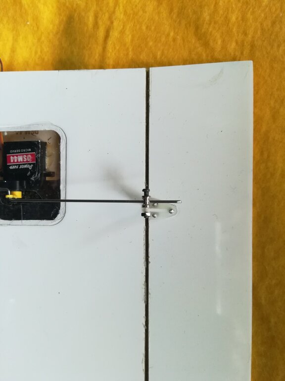

Quant Opublikowano 6 Kwietnia 2021 Opublikowano 6 Kwietnia 2021 Dziękuje za wszystkie uwagi: 1. Gniazdo MPX zastanawiałem się na wklejeniem ale w/g mnie nie ma jak go wkleić gdyż nie ma do czego się dokleić. Więc zrezygnowałem. 2. Odnośnie akcesoriów montażowych, rozmawiałem z Krzysztofem i przyznał mi rację. Oczywiście taki komplet "drobiazgów" za dopłatą dla zainteresowanych. 3. Zaślepki owszem mam takie jak na zdjęciach ale okazuje się że nie bardzo pasują. Gdyby były dedykowane byłoby łatwiej. 4. Popychacze sprawdziłem - przy zdjęciach wychodzi błąd paralaksy. Zależy pod jakim kątem robi się zdjęcie. Jak inaczej zrobię zdjęcie wydaje się że jest ok. Żeby nie było tak łatwo to poczytałem jeszcze o ustawieniach przed pierwszym lotem. No i w sumie to dobrze że śnieg pada po trzeba to zrobić jak opisano chyba na 2 stronie tego wątku czyli zrobić wszystkie ustawienia przed a nie po oblocie. Ale Patryk podaje wszystkie ustawienia w stopniach. Nie jest to najłatwiejszy sposób ustawiania więc przeliczyłem to na milimetry. Wyszło że przy szerokości klapy 5cm - jeden stopień to mniej więcej 0,9mm na końcu klapy. Teraz już będzie łatwiej choć i tak na prawdę nie wiem jak to zmierzyć....

cZyNo Opublikowano 7 Kwietnia 2021 Opublikowano 7 Kwietnia 2021 17 godzin temu, Quant napisał: Żeby nie było tak łatwo to poczytałem jeszcze o ustawieniach przed pierwszym lotem. No i w sumie to dobrze że śnieg pada po trzeba to zrobić jak opisano chyba na 2 stronie tego wątku czyli zrobić wszystkie ustawienia przed a nie po oblocie. Ale Patryk podaje wszystkie ustawienia w stopniach. Nie jest to najłatwiejszy sposób ustawiania więc przeliczyłem to na milimetry. Wyszło że przy szerokości klapy 5cm - jeden stopień to mniej więcej 0,9mm na końcu klapy. Teraz już będzie łatwiej choć i tak na prawdę nie wiem jak to zmierzyć.... Papier milimetrowy może pomóc Jakoś dla mnie dziwnie wyglądają Zetki, baryłki i dźwignie na wkręty w większych niepiankowych modelach. Pewne tradycje z lat minionych warto kultywować, ale tylko pewne.

Quant Opublikowano 8 Kwietnia 2021 Opublikowano 8 Kwietnia 2021 19 godzin temu, cZyNo napisał: Papier milimetrowy może pomóc Jakoś dla mnie dziwnie wyglądają Zetki, baryłki i dźwignie na wkręty w większych niepiankowych modelach. Pewne tradycje z lat minionych warto kultywować, ale tylko pewne. Hmmm - może tak , może nie, a masz jakiś inny pomysł? Zaproponuj coś zamiast baryłek... może skorzystam i poprawię bo jeszcze jest na to czas. Zaletą w/g mnie jest łatwość regulacji. Może daj jakieś zdjęcie jak Ty to u siebie robisz albo podpowiedz jak powinno być zrobione. Chętnie skorzystam z dobrej rady.
Konrad_P Opublikowano 8 Kwietnia 2021 Opublikowano 8 Kwietnia 2021 Miałem się już nie odzywać ale jak mawia klasyk: "niechcem ale muszem" 2 godziny temu, Quant napisał: Zaletą w/g mnie jest łatwość regulacji. A kto powiedział że ma być łatwo. To ma być przede wszystkim wydajnie i w miarę estetycznie a przede wszystkim bardzo bezpiecznie. Baryłki niby są OK ale za dużo tam części ruchomych. Aby temu zaradzić trzeba użyć kleju do gwintu a to już komplikacja a nie uproszczenie. Bez kleju u mnie 2x się poluzowało łączenie baryłki z dźwignią. Zwykły klasyczny snap albo metalowy albo plastikowy z wkładem mosiężnym byłby moim zdaniem lepszym rozwiązaniem. Do tego gwintowana szprych albo za parę złotych w Castoramie pręt M2 gwintowany. Zetki niby OK ale po co sobie tak komplikować, zwykłe "L" wystarczy w zupełności (patrz wyżej). A jak już koniecznie chcesz coś przykręcić sobie to choćby takie snapy https://modelemax.pl/pl/snapy-i-przeguby/766-mp2403b-przegkulm16-6-sztuk-mp-jet z jednej a ta Zetka z drugiej przy serwie. Ale tu idzie przede wszystkim o tą dźwignię przybitą tymi ordynarnymi śrubami. Sorry ale wygląda to koszmarnie. PS Wyżej Krzysztof pokazał jak to można zrobić estetycznie. Tu masz klika propozycji dużo estetyczniejszego rozwiązania jeśli koniecznie popychacz na być na zewnątrz. Dźwignie: https://modelemax.pl/pl/dzwignie-lotek-i-sterow/20155-dzwignia-sterow-z-wypustem-jk https://modelemax.pl/pl/dzwignie-lotek-i-sterow/17289-dzwignia-steru-do-epp-mini-t-max-00406 https://modelemax.pl/pl/dzwignie-lotek-i-sterow/9726-dzwignia-steru-wklejana-h6x Snapy https://modelemax.pl/pl/snapy-i-przeguby/799-mp2100b-snap-plastmicro-2-sztuki https://modelemax.pl/pl/snapy-i-przeguby/5301-snap-do-popychacza-m2-1-sztuka-madein-germany Tylko nie pisz, że nie można przy zastosowaniu tych snapów regulować bo można. Generalnie to trochę od dup.. strony zacząłeś z tymi serwami. Zamiast się zapytać i poradzić przed wklejeniem to postanowiłeś zastosować rozwiązania z minionych lat. Niby jak pisałem jest OK ale ....
