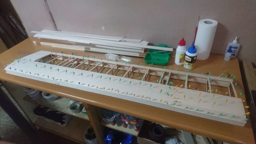

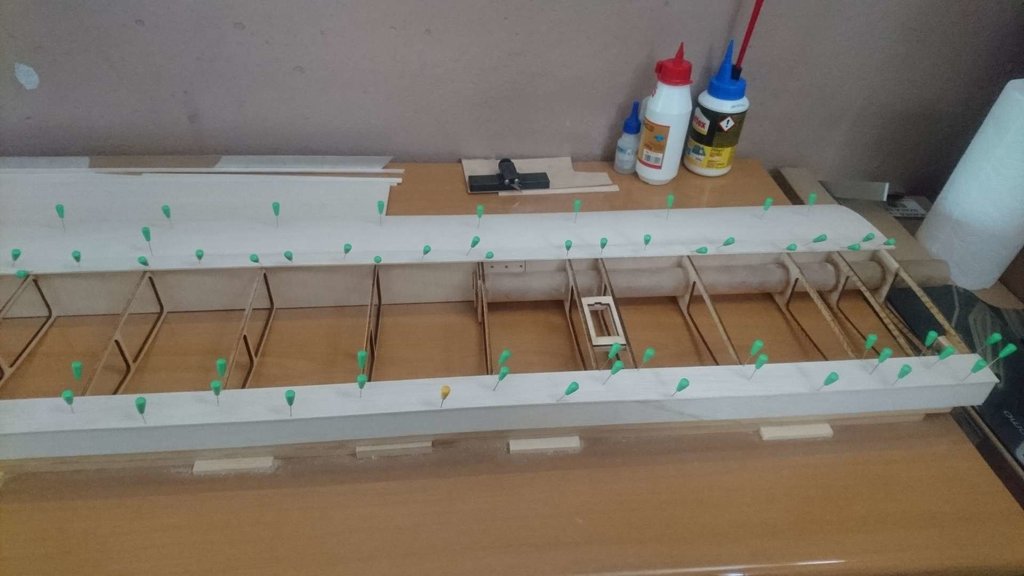

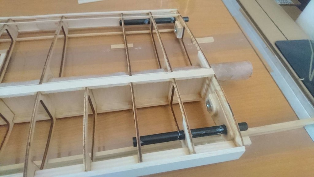

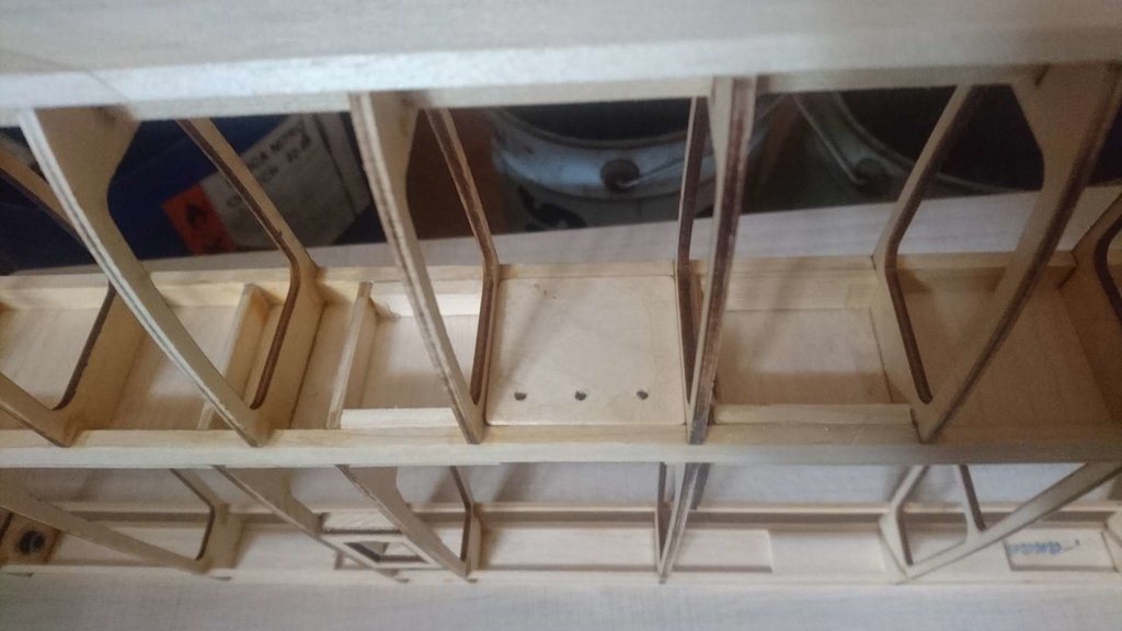

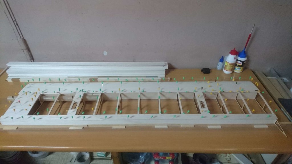

cyrax_ojz Opublikowano 7 Lipca 2020 Autor Opublikowano 7 Lipca 2020 ciąg dalszy skrzydła wstawiam wypełnienia sklejkowe pod zastrzały, rurki łączące pierwsze żeberka i można przyklejać keson

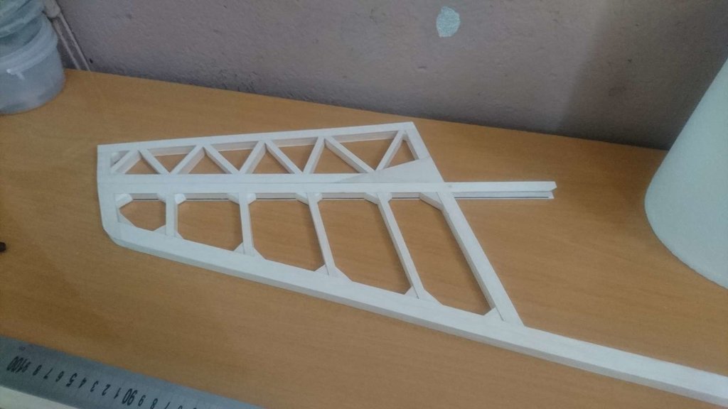

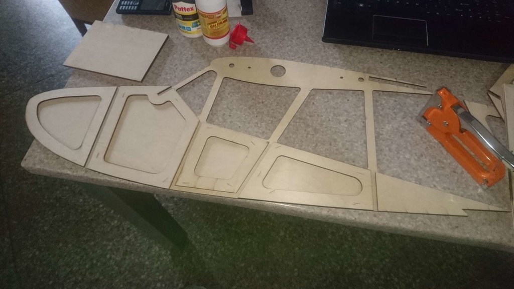

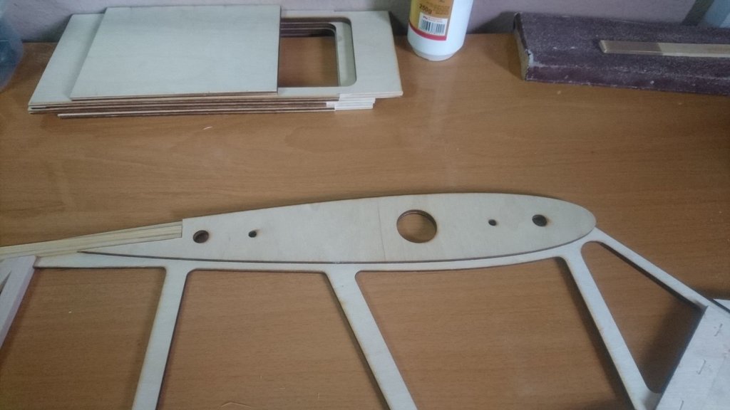

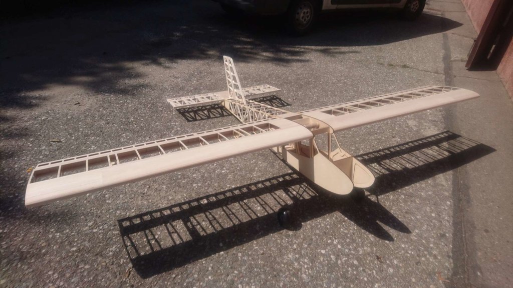

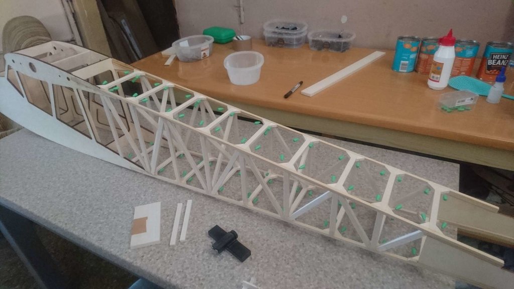

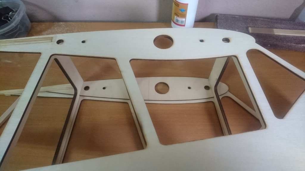

cyrax_ojz Opublikowano 10 Lipca 2020 Autor Opublikowano 10 Lipca 2020 trzeci dzień z kesonami i coś tam zaczynam przy kadłubie kombinować 1 1

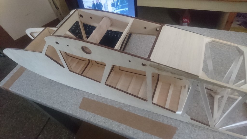

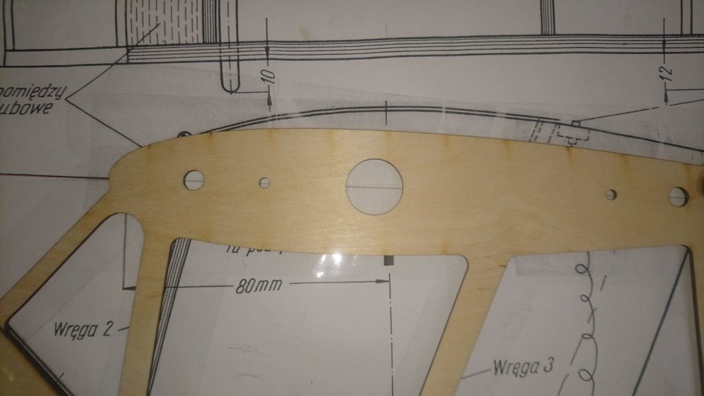

cyrax_ojz Opublikowano 10 Lipca 2020 Autor Opublikowano 10 Lipca 2020 Godzinę temu, jb napisał: Kadłub - sklejka 3+3mm ??? dokładnie https://sklejka-krakow.pl/pl/p/Sklejka-arkusz-3mm-kl-12-CIECIE-na-2-4-formatki-GRATIS-/165 1

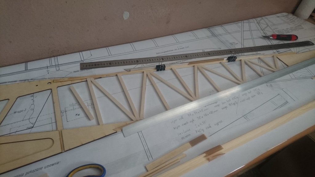

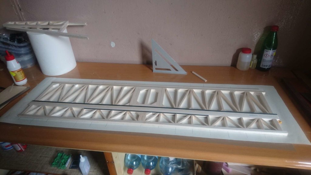

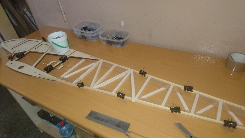

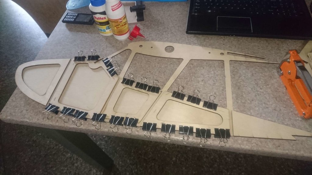

cyrax_ojz Opublikowano 15 Lipca 2020 Autor Opublikowano 15 Lipca 2020 czasu brakuje w tym tygodniu żeby cokolwiek zrobić dokleiłem tylko natarcia nabierają mocy urzędowej przed struganiem 1

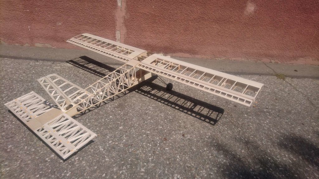

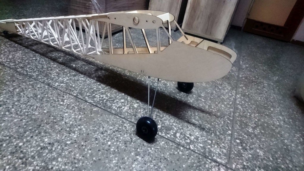

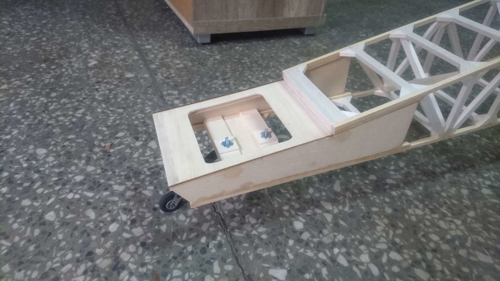

cyrax_ojz Opublikowano 4 Sierpnia 2020 Autor Opublikowano 4 Sierpnia 2020 wicherek dostał podwozie 2 1
jb Opublikowano 4 Sierpnia 2020 Opublikowano 4 Sierpnia 2020 Usterzenie poziome - profil czy płaska płytka? Jaki udział procentowy steru wysokości? Każda połówka na osobnym servie czy jedno na całośc?

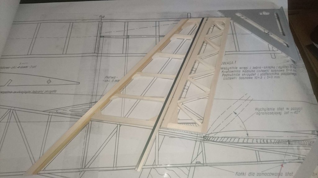

cyrax_ojz Opublikowano 5 Sierpnia 2020 Autor Opublikowano 5 Sierpnia 2020 18 godzin temu, jb napisał: Usterzenie poziome - profil czy płaska płytka? Jaki udział procentowy steru wysokości? Każda połówka na osobnym servie czy jedno na całośc? Deska nie mam pojęcia raczej jedno ale będzie to zależało jak wypadnie środek ciężkości po założeniu silnika kierunek oklejony balsą 1mm i zarys poziomego 1

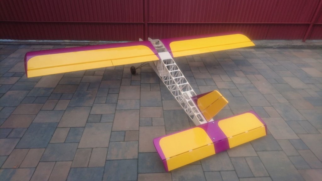

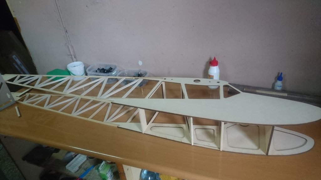

cyrax_ojz Opublikowano 8 Sierpnia 2020 Autor Opublikowano 8 Sierpnia 2020 pierwsza przymiarka już za mną 1 1

ahaweto Opublikowano 16 Sierpnia 2020 Opublikowano 16 Sierpnia 2020 Model został wstępnie zaprezentowany u nas na lotnisku. 2

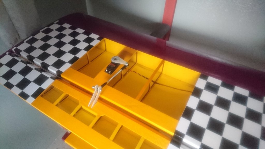

cyrax_ojz Opublikowano 23 Sierpnia 2020 Autor Opublikowano 23 Sierpnia 2020 wicherek dostał już część poszycia w skrzydłach wylądowały serwa i odbyło się pierwsze ważenie 4750g 1 1
