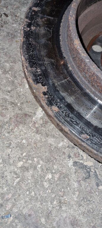

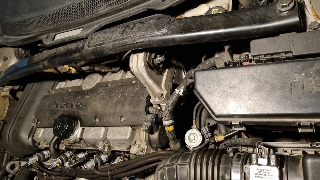

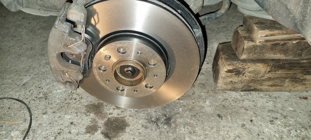

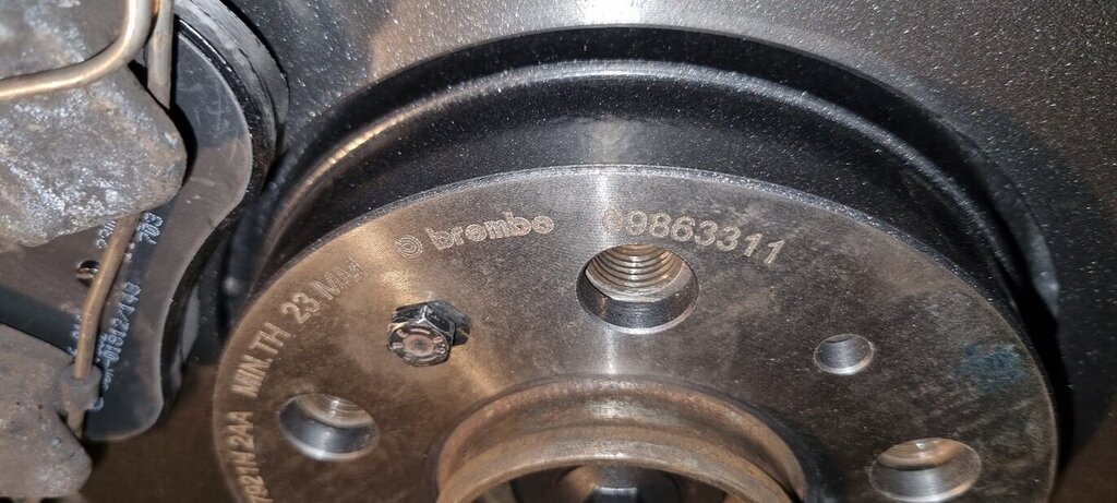

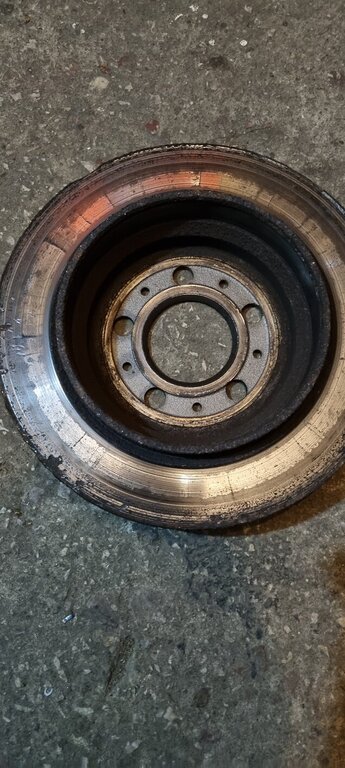

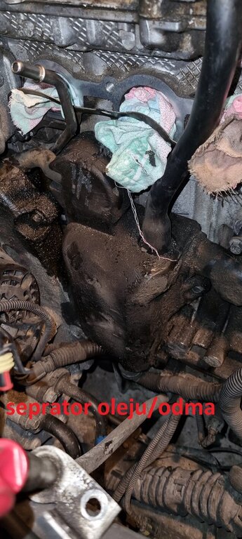

Kolejny odcinek V70II. Wymienione tarcze hamulcowe przód z klockami (brembo)-wczesniej  były z jakiegoś gównolitu. No i wymieniona odma, koszmar. Wymagało to demontazu kolektora dolotowego. Odma była w opłakanym stanie. Powodowała różne chore akcje w silniku. Po wymianie nie spadają już obroty przy hamowaniu na skrzyżowaniu co było mega upierdliwe. Dodatkowo wymieniony przewód odmy i uszczelka kolektora dolotowego. Przeczyściłem również przepustnicę.  Przy okazji grzebania w samochodzie zostały naolejone łożyska ślizgowe dmuchawy nawiewu. Zakończyło to sprawę popiskiwana wiatraka podczas pracy nawiewu.
W autach najlepiej sprawdzały mi się do tej pory nawiercane Zimmermany z miękkimi klockami Ferodo. Za to Brembo kupowane w największej krajowej hurtowni (celowo nie piszę której) gniły w oczach.
Mialem zakupić Zimmermany ale aż tak nie kocham tego samochodu zeby wywalać dwie stówy więcej na tarcze. Zobaczymy za miesiąc jak będą wyglądały.
Wszystko zależy od użytkowania. Upalanie samochodu i jazda po kałużach nie służą i Brembo i Ziemmermanom

 Natomiast hamulce działają bardzo dobrze. Rdza mi nie przeszkadza na tarczach ( o ile powierzchnia robocza jest ok) W kolejnym odcinku będą tylne tarcze wraz z szczękami od ręcznego. Będzie zabawa...

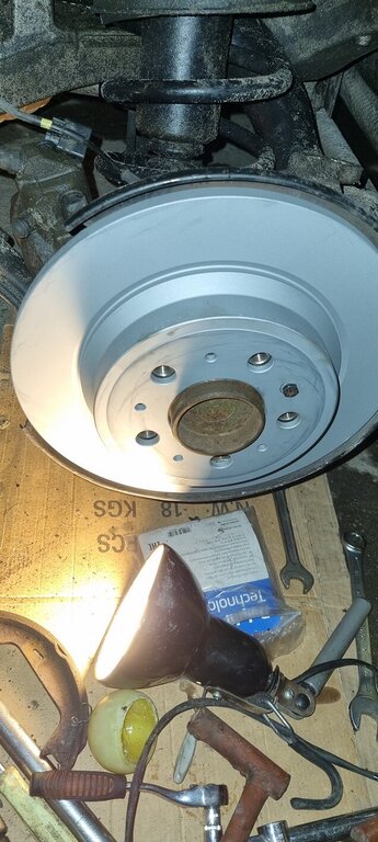

Na tył zakupiłem zimmermanny z takimi samymi klockami ( jak się klocki nie sprawdzą to wsadzę ATE albo Ferodo) , do tego komplet naprawczy sprężynek Delphi ( tu cudów nie musi być) i szczęki hamulca postojowego Brembo. Przy okazji wymienię z przodu jedną z manszet na długiej półośce bo nie zdążyła dojść do paczkomatu jak grzebałem w przednich tarczach.

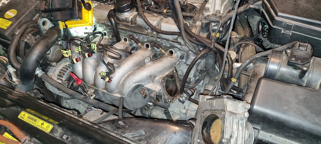

 Po wymianie odmy i czyszczeniu przepustnicy od czasu do czasu sprawdzam korekty paliwowe przez OBD2. Krótka jak to krótka- skacze w zależnosci od obciążenia silnika i warunków zewnętrznych. Natomiast długoterminowa oscyluje w okolicach 0% czyli jest okej.

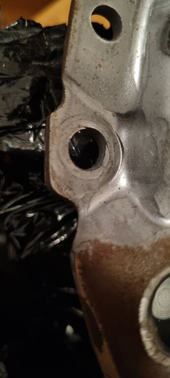

Dziś wymieniłem tarcze tylne z klockami i szczękami, sprężynkami itp , łącznik stabilizatora i sworzeń wahacza z przodu od kierowcy. Dodatkowo sprawdzony i nasmarowany został silniczek tylnej wycieraczki.  Czy tarcze były do wymiany? Pytanie raczej retoryczne.  Takie samo pytanie można sobie zadać w sprawie wymiany oleju w skrzyni. Jutro wymiana manszet i jakieś inne duperele.

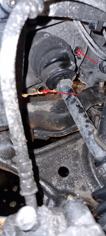

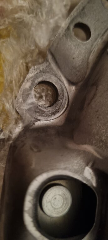

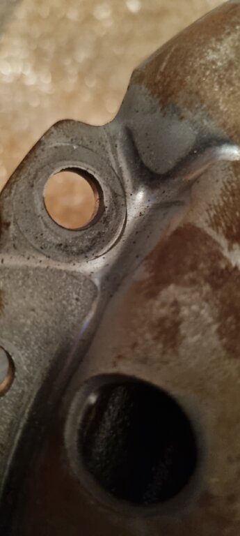

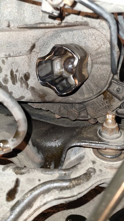

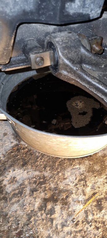

Na pierwszym zdjęciu otwór spustowy i wlewowy oleju w skrzyni M56L
Aaa, to białe obszary i kropki na większości elementów to sól drogowa. Szczęście że na Volvo nie robi to wrażenia, passat nie byłby zadowolony....

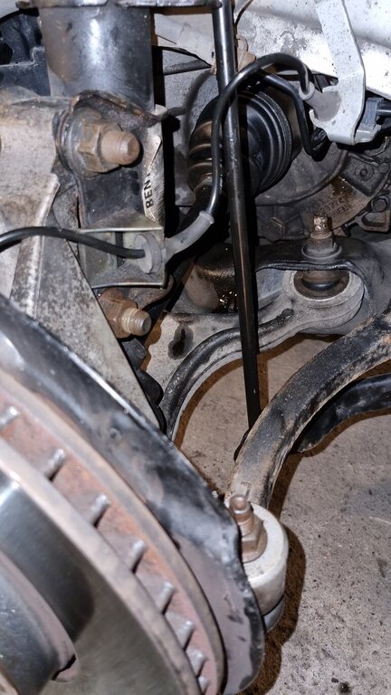

W sobotę wymieniłem drugi łącznik stabilizatora. Wiecej jednak pracy było z wyjęciem półośki. W tym celu odkręciłem sworzeń drążka kierowniczego od zwrotnicy, zdemontowałem łącznik stabilizatora ( który i tak wymieniałem) Następnie odkręciłem dolny sworzeń wahacza. Oczywiscie uprzednio scisnąłem sprężynę zawieszenia sciągaczami i zdemontowałem zacisk hamulcowy i tarczę hamulcową wraz z osłoną tarczy. Nastepnie odchyliłem wahacz w dół co umożliwiło odsunięcie zwrotnicy ku tyłowi. Śrubę mocującą przegub zewnętrzny do piasty odkręciłem wcześniej. Odsunięcie zwrotnicy ku tyłowi pozwoliło na wyjęcie przegubu zewnętrznego z piasty. Na drugim końcu półośki znajduje się przegób trójpalczasty ale ten wyszedł bez problemu. To właśnie na nim uszkodzona była manszeta czyli gumowa osłona. Przeguby zostały zdjęte z półośki, dokładnie wymyte. na półoś założyłem nową manszetę przegubu trójpalczastego i starą przegubu napędowego bo nowa, Lobro (więc powinna być dobrej jakości) okazała się prawie plastikowa.  Dla mnie to przekreśla tą firmę. Taki materiał na taki element to nieporozumienia. Niestety, przez kilka lat użytkowania passata b5 zauważyłem powolny ale regularny spadek jakości części zamiennych czołowych firm w tym w/w.
Tak czy inaczej, wszystkie opaski, smary , segery , sprężyny zabezpieczające poszły nowe prócz wspomnianej osłony. Półośka została zamontowana, rozciapany po sankach stary smar z przegubu wyczyszczony, całość złożona, łącznik wymieniony i po sprawie.

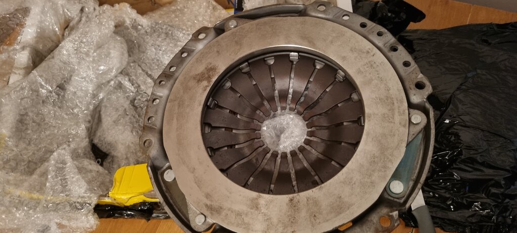

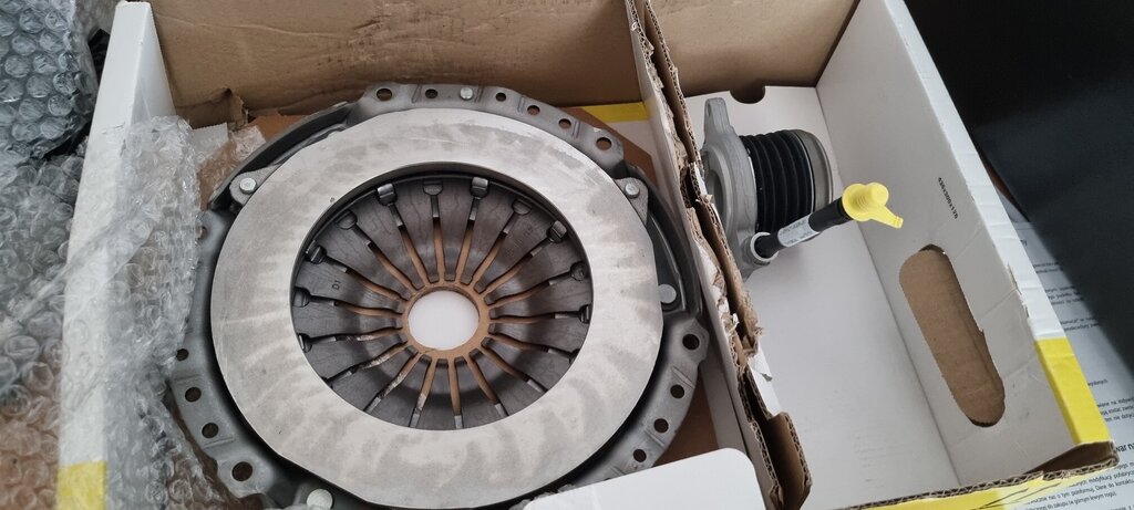

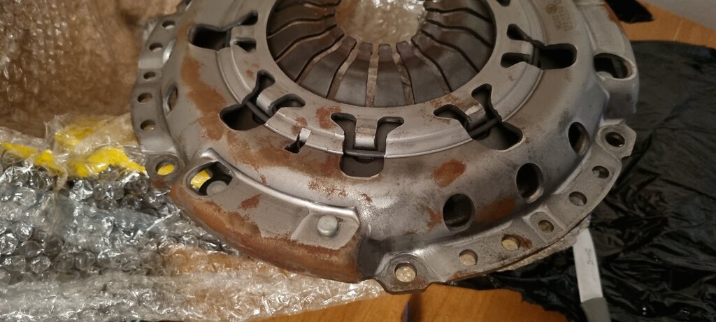

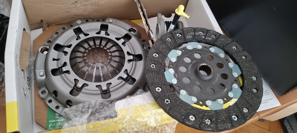

 Z samym sprzęgłem były przygody: po zakupieniu okazało się że cały komplet jaki dostałem był z demontazu ! Ktoś założył, stwierdził pewnie że usterka w jego pojeździe nie pochodzi od sprzęgła i zwrócił całość.  Docisk i tarcza były ufajdane w brudzie, docisk posiadał ślady montażu i był pordzewiały.Dziwna sprawa ponieważ z tego samego źródła brałem tarcze, koło dwumasowe i duzo innych dupereli.  Rzecz jasna zwróciłem całość i zakupiłem w sklepie "sprzęgła24" drugi komplet. Tu dostałem wszystko nowe,  w lepszej cenie a sama dostawa Inpostem trwała 20 godzin od wysyłki do odebrania z paczkomatu. Szacun dla sklepu jak to się mówi. Potem może wrzucę zdjęcia.

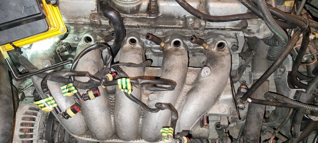

 Wcześniej, jeszcze w  lutym, wymieniłem  uszczelniacze wtryskiwaczy i wężyki od LPG. Wężykom się już należało natomiast przez uszczelniacz na jednym wtrysku od strony głowicy silnik łapał lewe powietrze.
Po tym zabiegu korekty paliwowe przestały szaleć i oscylują w okolicach 0 dla korekt krótko i długoterminowych we wszystkich bankach.

A i jeszcze odnośnie tarcz hamulcowych: przejechane około 1500km od wymiany, Brembo mają lekki rdzawy nalot na cześci niepracującej a Zimmermany wyglądają jak nowe. Część pracująca obu zestawów jest gładka, błyszcząca. Żadnych problemów z nadmienym zużyciem czy biciem podczas hamowania nie ma.
Poniżej zdjęcia reklamowanego sprzęgła. Nazwy firmy która sprzedała mi ten komplet nie podam bo nie ma takiej potrzeby.
Na dwóch ostatnich zdjęciach komplet od drugiego dostawcy.

  Zacząłem się rozglądać za skrzynią po regeneracji bo oczywistym było że szumi skrzynia. Tak przejeździłem kilka tyś kilometrów.  Dwa tygodnie temu podjałem ostatnią próbę polepszenia sytuacji i wybuliłem kasę na 2L oryginalnego, volvowskeigo oleju przekładniowego do skrzyń manualnych. Droższy od złota chyba... Zalałem z myślą że następnym krokiem będzie podpalenie samochodu w bezpiecznym miejscu i pozbyciu się problemu w całości (hehehheh)
 I okazało się że ... przestało szumieć. Plany zrobienia ogniska zostały odłożone na czas nieokreslony.  Zlewając Ravenol zauważyłem że jest on bardzo mało zużyty ale ma lekką zawiesinę w sobie, jakby perłową.  Trzeba było naprawdę się przyjrzeć żeby to zauważyc. Uprzedzę pytania o zebranie tego magnesem- nie były to opiłki przyciągane przez magnes. Sprawdziłem.  Zalanie dwukrotnie ravenolu zapewne wyczyściło  skrzynię, w tym tryby , synchronizatory, łożyska i dlatego zaczęło szumieć. Zalanie olejem Ori przywróciło prawidłowe działanie skrzyni natychmiast. Nie zauważyłem żebu olej volvo miał większą gęstość a ravenol wybrałem taki że spełniał wszystkie wymagania volvo. No cóż. Najwyraźniej jednak nie spełnia.
 Tak  czy inaczej - wreszcie nie słyszę tego upierdliwego szumu. Fakt że to odzywały się łożyska ale trzeba wziać pod uwagę że auto nie jest nowe. Przy okazji nie słuchać delikatnych stuków jakie były przy zmianie biegów.

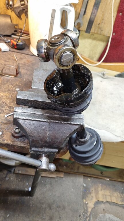

  Zanim jednak dotarłem do szczęśliwego zakończenia tematu  szumów zmierzyłem się z wymianą przegubu wewnętrznego od strony kierowcy.  Opcje kupienia tego przegubu w przypadku v70II są w zasadzie dwie: pierwsza to zakup półoski z przegube wewnętrznym, opcja druga to zakup kompletnej półosi z przegubem wewnętznym i zewnętrznym. Koszt za normalną jakość to od 1200... Sam przegub wewnętrzny jak to bywał w tej marce- nieosiągalny. Udało mi się kupić sam krzyżak zwany inaczej trójpalczakiem co też było nie lada wyczynem bo rodzajów jest kilka. Szczęściem jest sklep Draken w którym pracują kumaci ludzie i dogadałęm z nimi wysyłkę trójpalczaka który okazał się jednak niepasujący. Odesłałem i zakupiłem inny w  innym sklepie. Tym razem pasował do mojego samochodu. Do Drakena wysłałem info z numerem pasującej części żeby pytani przez klientów nie musieli przebijać się przez milion stron internetowych jak ja.
 Założyłem z nową manszetą i problem stuków został zażegnany. Dodam że przegub zewnętrzny jest dostępny od ręki od kilku poważnych producentów,  wewnętrznego "ni ma"

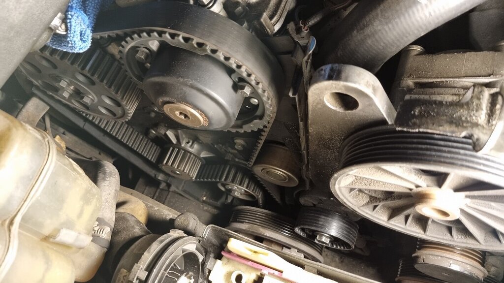

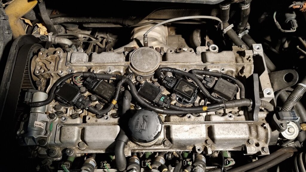

Dziś odcinek pt. "Rozrząd"
 Do rozrządu nie zaglądałem ze 30 000km, ostatnio jak wymieniałem koło zmiennych faz.  Pasek był wymieniany około 65 000km temu więc powinien jeszcze wytrzymać. Pompa wody  nie była wymieniana z tego co mówił poprzedni właściciel. Zakupiłem więc pompę wody, rolkę napinacza paska rozrządu, rolkę prowadzącą, pasek  i brok. Blokadę rozrządu widoczną na zdjęciu miałem zakupioną wcześniej. Dwa tygodnie temu wymieniłem pasek wielorowkowy osprzętu i rolkę napinającą ten pasek. Wymiana to banał.
 Pompa wody miała już luzy tak jak rolka prowadząca, napinacz rozrządu jeszcze by się ostał. Zdziwienie przyszło w momencie zakładania blokady wałków. No nie mogłem jej założyć bo wałek ssący był obrócony o jakieś 2st.... Winowajcą był rozciągnięty pasek!  Napinacz jak się okazało był w minimalnym bezpiecznym położeniu.  Zrzuciłem więc pasek, obróciłem wałek w prawidłową pozycję i założyłem blokadę. Reszta już poszła bez problemu. Akurat w tym silniku robienie rozrządu to ekspresowa robota nie sprawiająca żadnych trudności. Poskręcałem wszystko z użyciem klucza dynamometrycznego. Na koniec zostawiłem sobie wymianę drążków kierowniczych. Bez problemu. Ale do głowy strzelił mi idiotyczny pomysł ruszenia obudowy termostatu bo lekko przeciekała.... Ruszyłem g..no i zaczęło śmierdzieć a właściwie przeciekać bardziej.... Ale to temat na kolejny odcinek.
