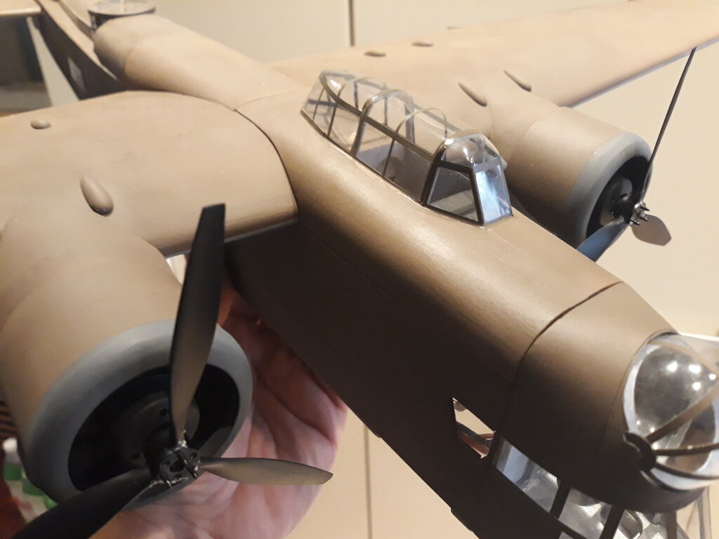

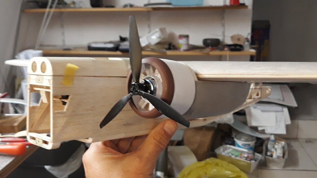

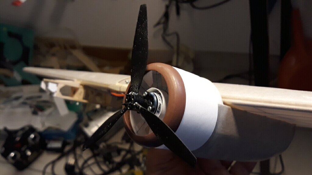

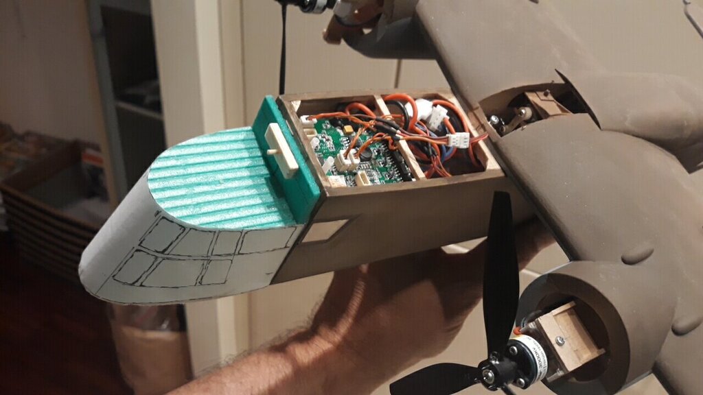

mirolek Opublikowano 6 Listopada 2020 Opublikowano 6 Listopada 2020 osłony silników dobrze wyglądają ale proponuję je zdjąć w przypadku chęci ulotnienia modelu ... moim zdaniem silniki się w nich upieką. ms

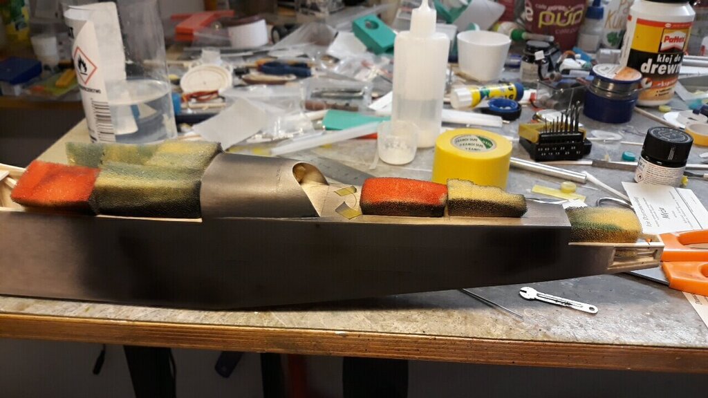

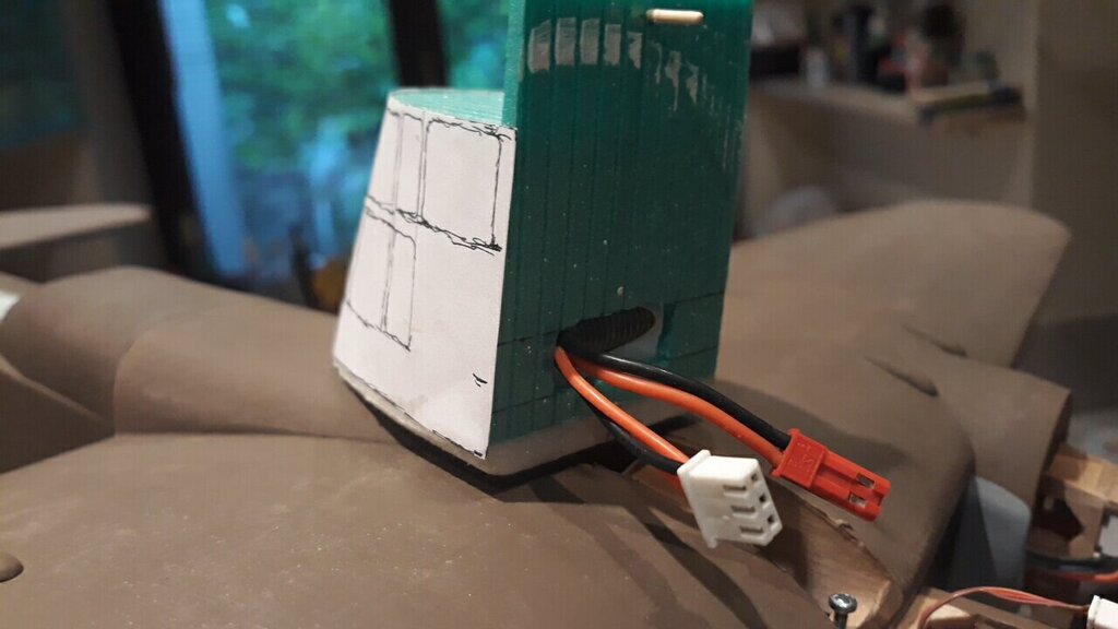

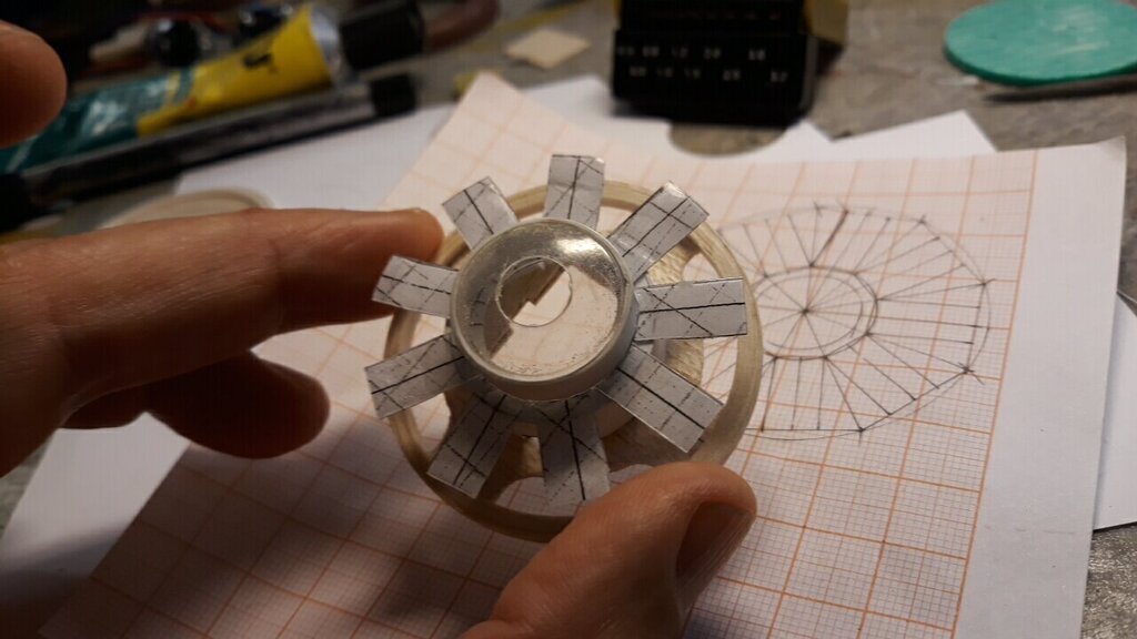

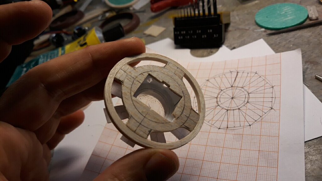

Michal4x4 Opublikowano 6 Listopada 2020 Autor Opublikowano 6 Listopada 2020 Dobry wieczór, Tak masz rację, tak sie zafiksowałem na razie na budowie tych osłon, ze zapomniałem trochę o chłodzeniu. Na pewno zrobię jakieś otworki w tym blistrze który owija silnik, powiększę otwór na oś i zrobię wyloty powietrza w gondolach. Zrobię też próby żeby zobaczyć jak te silniczki się grzeją - w modelu dawcy były ukryte pod osłonami (ale czoła gondol były otwarte) i nie wiem jaką miały temp po lotach. Na razie zrobiłem próbną osłonę z brystolu i chyba będzie ok. Problem jest tylko z okrągłymi wręgami bo wyginają się na boki mimo, że są sklejone z 2 warstw balsy 0.6mm. Dlatego docelowe wręgi wytnę z balsy i nałożę na nie opaski z lamelek, to powinno je usztywnić i wagi zbytnio nie dodać (ale to potrwa, bo laminowane pierścienie na min jedną noc trzeba zostawić w suszarni). Cdn. Pzdr, M

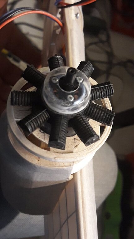

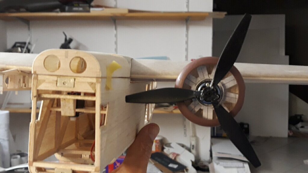

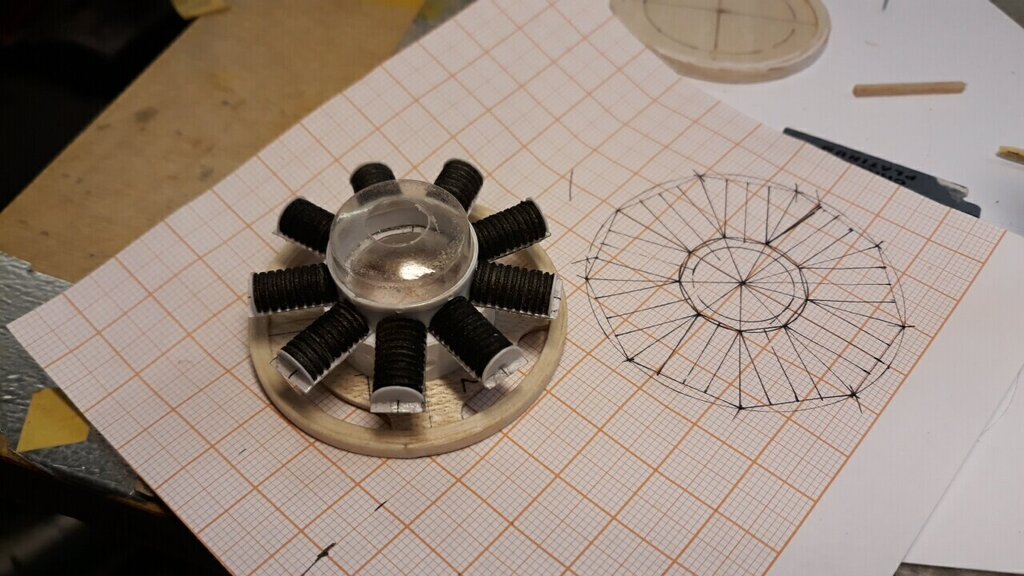

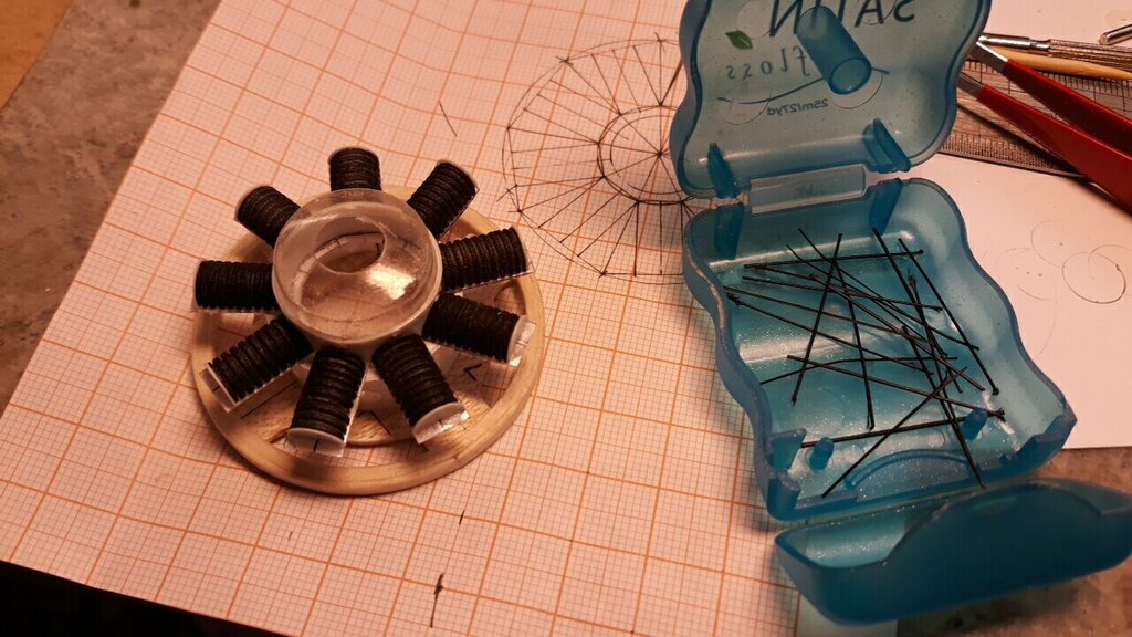

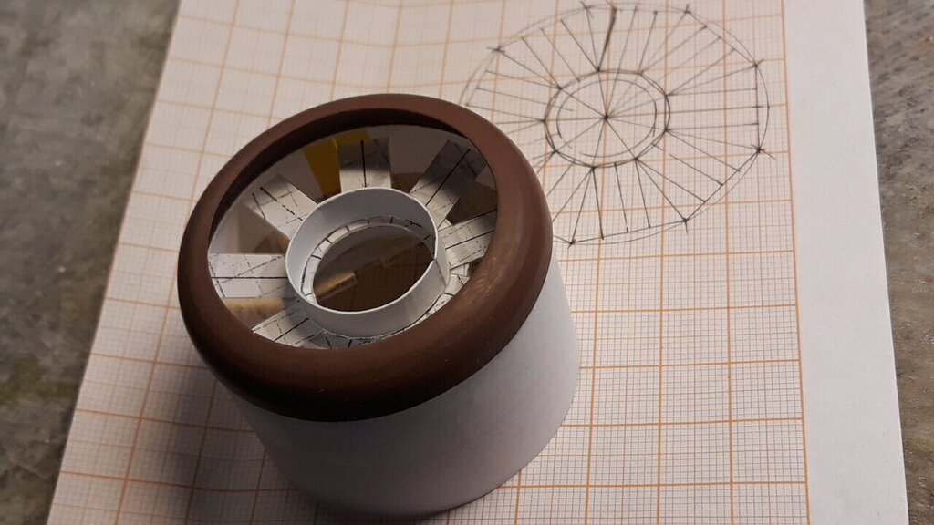

Michal4x4 Opublikowano 9 Listopada 2020 Autor Opublikowano 9 Listopada 2020 Dobry wieczór, Jedna gwiazda prawie gotowa, z malowaniem blistra czekam bo jeszcze nie wiem jakie części będą wklejane a jakie zdejmowane. Cylindry jak zwykle z pianki. Popychacze zaworów to nitki z miotły ew szczotki . Na wręgi wreszcie nałożone pierścienie laminowane, zrobione wycięcia na odprowadzenie powietrza i nawiercone otwory wylotowe w tyle "silnika" .Teraz trzeba będzie niestety wszystko powtórzyć:) cdn, Pzdr. M 2
johnyP51 Opublikowano 10 Listopada 2020 Opublikowano 10 Listopada 2020 Piękna robota, gratulacje uwielbiam takie detale jak atrapy silników. Super wszystko wyglada ?

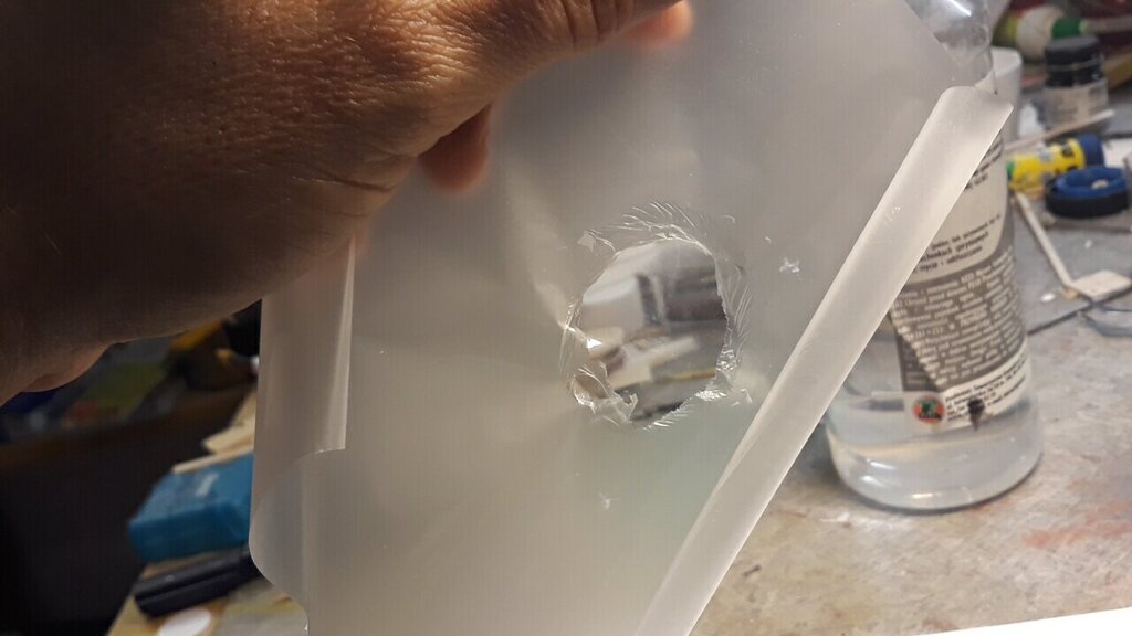

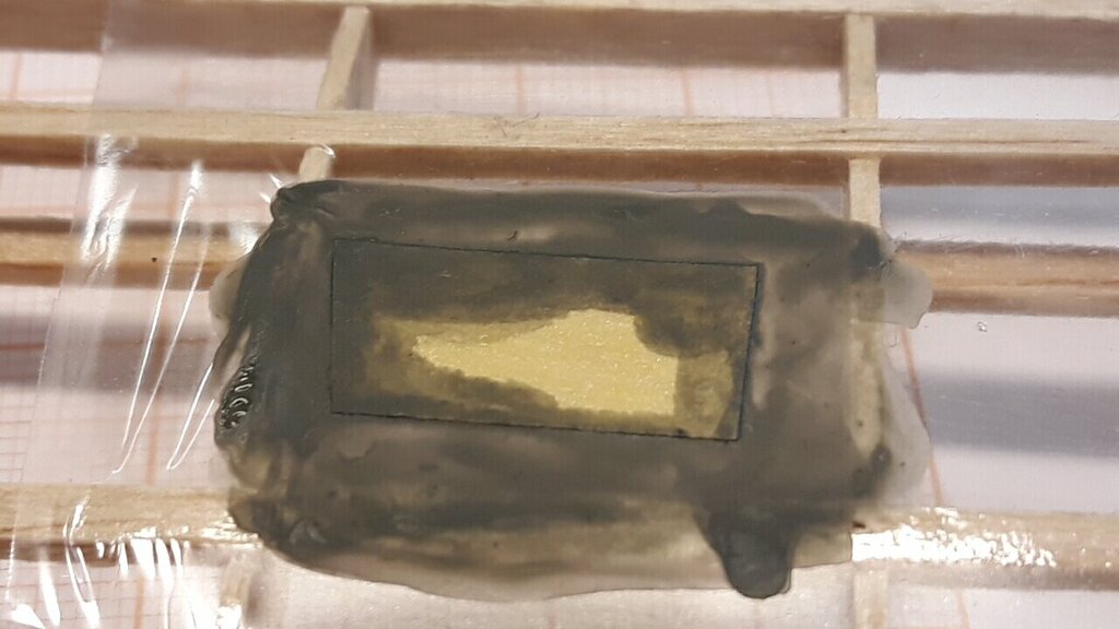

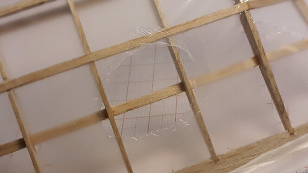

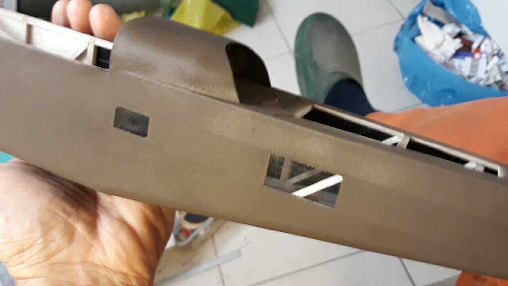

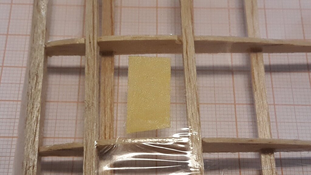

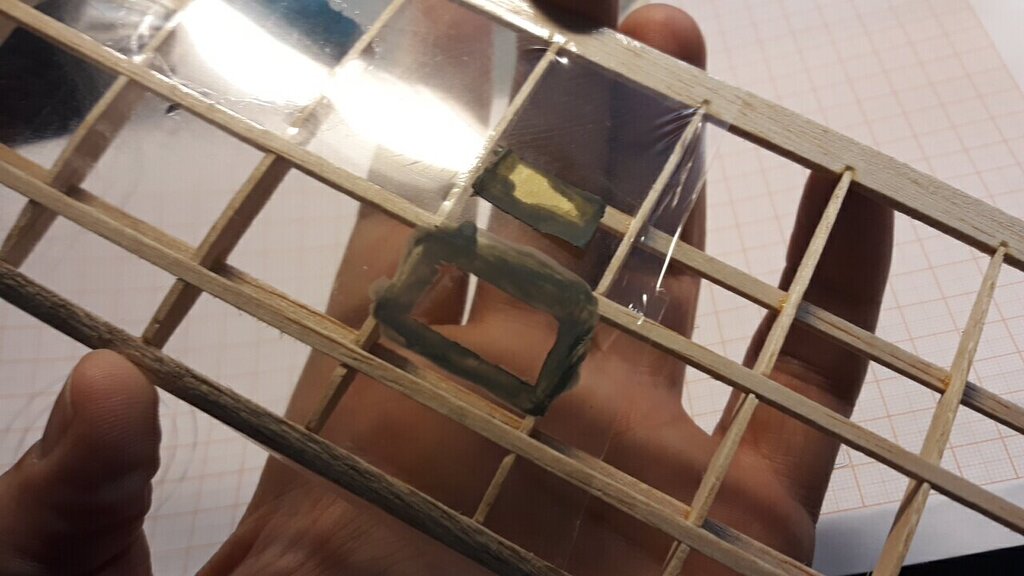

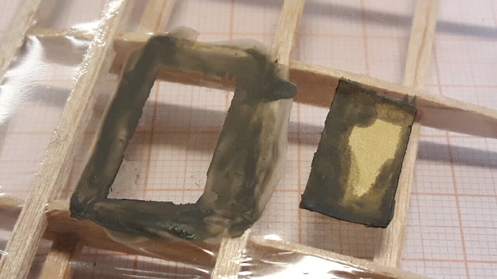

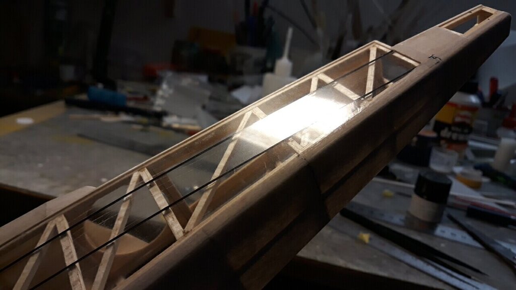

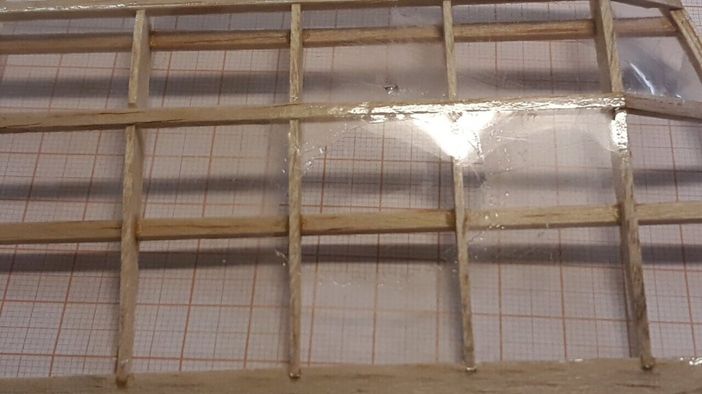

Michal4x4 Opublikowano 12 Listopada 2020 Autor Opublikowano 12 Listopada 2020 Dobry wieczór, Dzięki za miłe słowa! Zobaczymy jak to w końcu wyjdzie. Dziś czas przyszedł na test folii na pokrycie tyłu kadłuba (od P.M.Rokowskiego). Kupiłem folię "błyszczącą" licząc, że jak pisałem wcześniej będzie przeźroczysta i uda się okienka tylne może jakoś bez ramek zrobić. Byłem trochę zaskoczony kiedy otwarłem paczkę i odwinąłem kawałek tej folii bo okazała się tak matowa i mleczna jak wersja "soft touch" - druga jej strona była jednak pięknie błyszcxąca. Pomyślałem jednak że może uda się warstwę kleju z tej folii zdjąć i tak dziś zrobiłem. Kiedy przystąpiłem do "oklejania" okazało się że po nagrzaniu folia staje się wszedzie przeźroczysta i problemu nie ma. Zrobiłem szybki test z nałożeniem maski i malowaniem - maska odchodzi bez problemu (taśma tamiy'i). Na zdj widać pewne niedokładności ale to moja wina - robiłem na szybko, ale sprawdziłem też że małe zalania farby (akryl) można łatwo wacikiem zlikwidować; a same krawędzie, myślę ze docelowo jeszcze obramuję paseczkami kalkomanii i powinno być ok. To znaczy mam nadzieję:) . Folia czad! Pzdr, M 1
Grifon Opublikowano 12 Listopada 2020 Opublikowano 12 Listopada 2020 No ta folia jest super, pap. jap. tylko do oklejania balsy zostawie. Uważaj w locie na mosqity na muchy nie musisz.

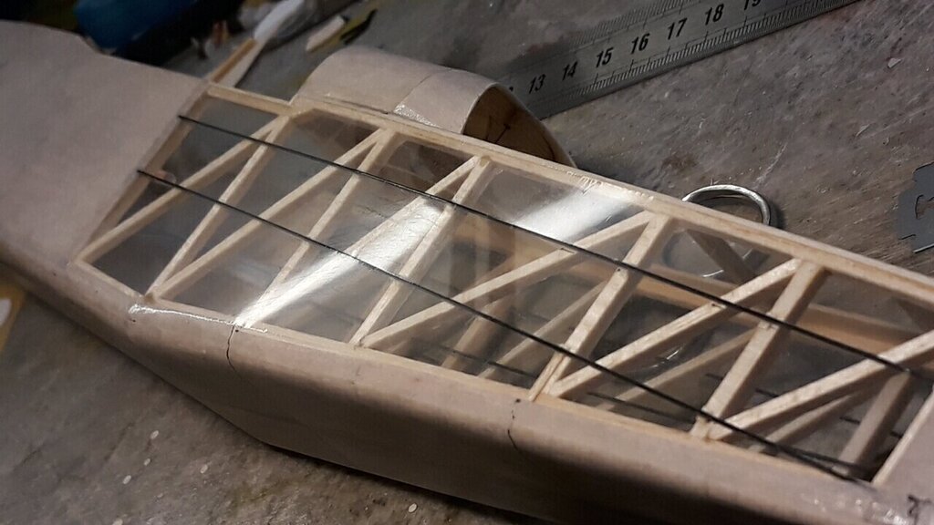

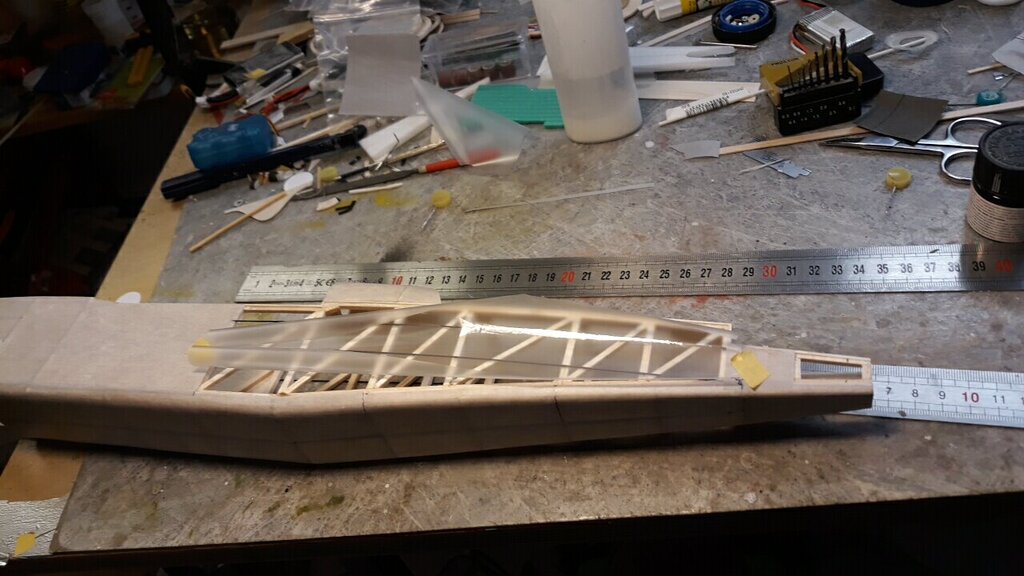

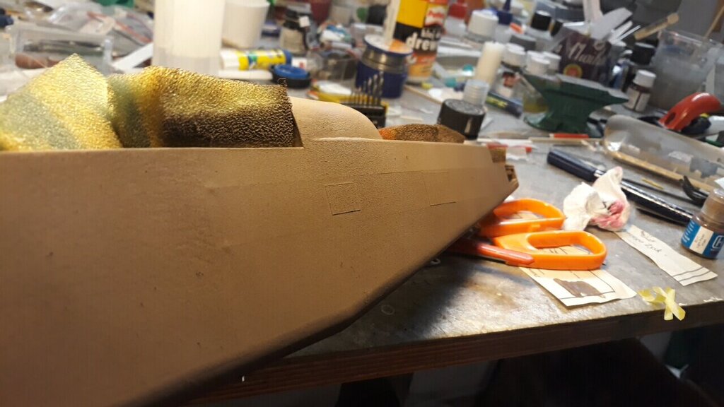

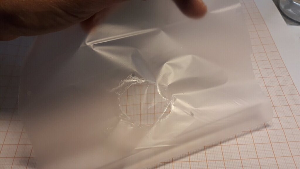

Michal4x4 Opublikowano 15 Listopada 2020 Autor Opublikowano 15 Listopada 2020 Dobry wieczór, Cały kadłub pokryty papierem, szlifowany, lakierowany i dziś wreszcie nałożyłem pierwszy kawałek folii. "Siedzi" i napina się znakomicie, teraz tylko trzeba poradzić sobie z przejrzystością, chyba na początek pomaluję lakierem czarny matt, zobaczymy jak to wyjdzie. Cdn. Pzdr, M Ps. Folia jest też bardzo mocna (jak na swoją grubość)- dla testu, upuściłem na tester ostrą pincetę - nie było dziury - Patryk, moskity muszą być mutantami żeby stworzyć zagrożenie! :).

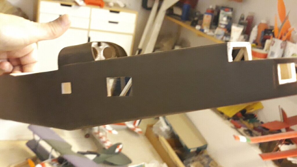

Michal4x4 Opublikowano 15 Listopada 2020 Autor Opublikowano 15 Listopada 2020 No, niestety... Będę się z tym zmagał jutro. Sam się nie mogę doczekać jak to wyjdzie. Ale kurczę, folia czad, klej ma super i napina się idealnie, szkoda tylko, że nie da się szlifować... m

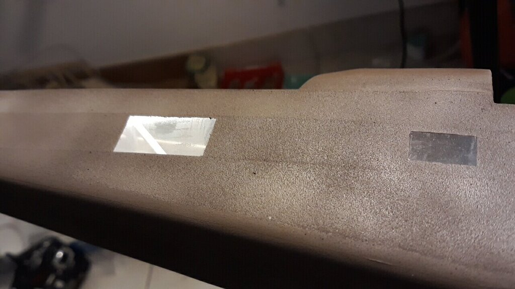

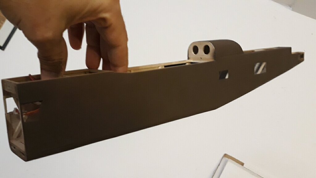

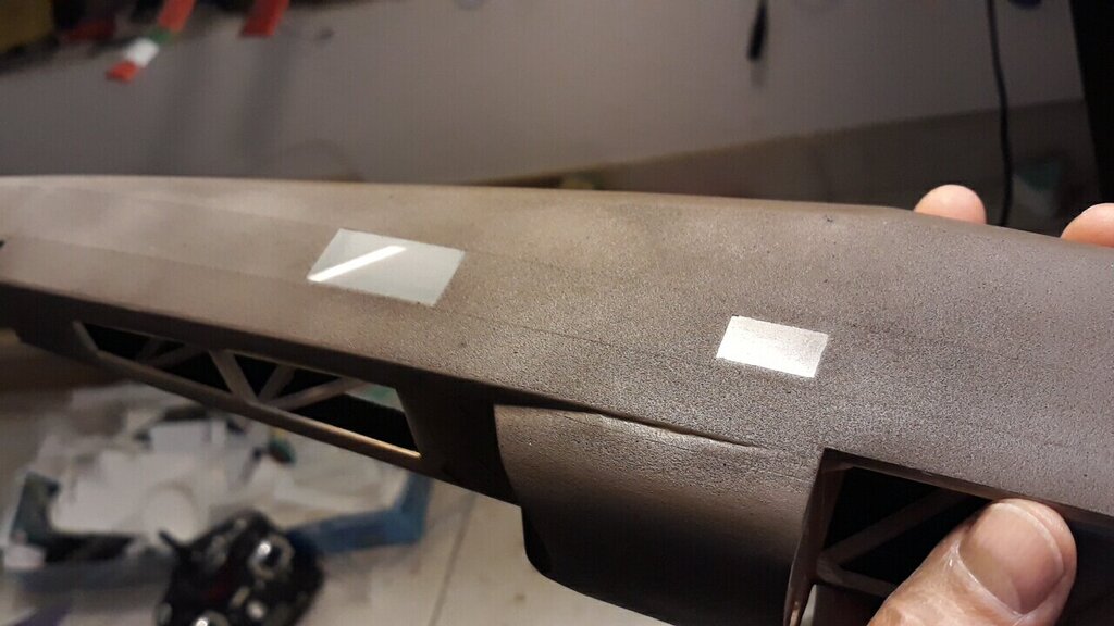

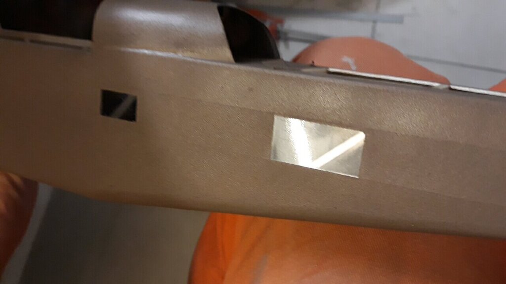

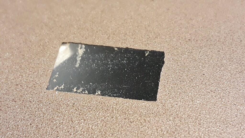

Michal4x4 Opublikowano 16 Listopada 2020 Autor Opublikowano 16 Listopada 2020 Dobry wieczór, No, chyba się udało. Lakier nie jest idealny, zrobił się mocno porowaty, ale najważniejsze, że okienka są, dziur żadnych nie ma (na razie!) i przeźroczystość folii udało się zabić. Wnętrza nie malowałem celowo bo przez okienka widać dużo i musiałbym praktycznie całą konstrukcję malować więc zostało w kolorach "naturalnych"; nie wiem czy to dobrze wyszło, ale ważne, że sam proces poszedł ok i to da się zrobić. Były małe zacieki ale spokojnie można je usuwać rozpuszczalnikiem bo folii to nie narusza. To teraz już można montować usterzenie etc. Cdn. Pzdr, M
Grifon Opublikowano 16 Listopada 2020 Opublikowano 16 Listopada 2020 A czym to malowałeś, asfaltem? Strasznie chropowate sie wydaje.
Michal4x4 Opublikowano 16 Listopada 2020 Autor Opublikowano 16 Listopada 2020 Dobre, dobre to taki bonus, jest tak brzydki, że inaczej być nie mogło Te grudki to chyba mchowa czerń z pactry, bo khaki jest Hataki i poza folią (gdzie czerni nie było) powierzchnia jest ok. Może nie wymieszałem farby dobrze, ale kurczę w tiger moth'cie też tak miałem ze srebrnym tamiy'i ale może przyczyna ta sama; teraz będę już uważał bardziej. m
solainer Opublikowano 17 Listopada 2020 Opublikowano 17 Listopada 2020 Za gęsta farba ale model pierwsza klasa.
302_Osh Opublikowano 17 Listopada 2020 Opublikowano 17 Listopada 2020 Wygląda jak oklejone papierem ściernym

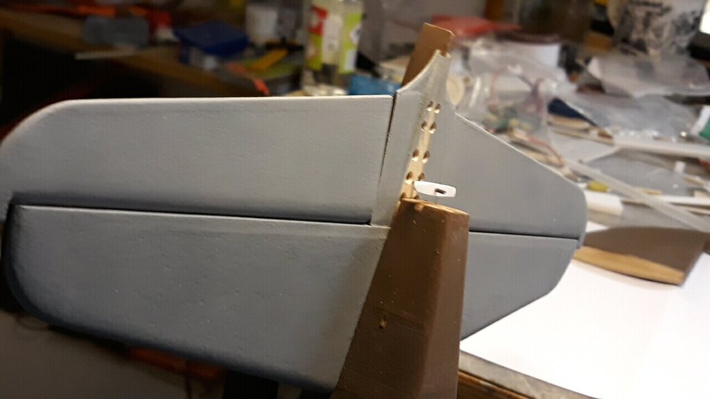

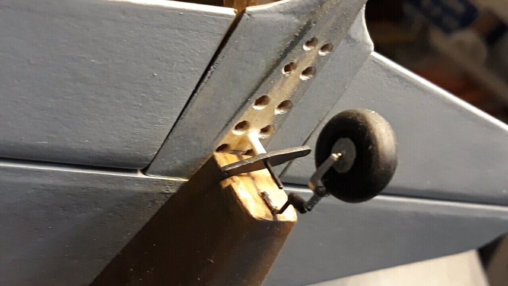

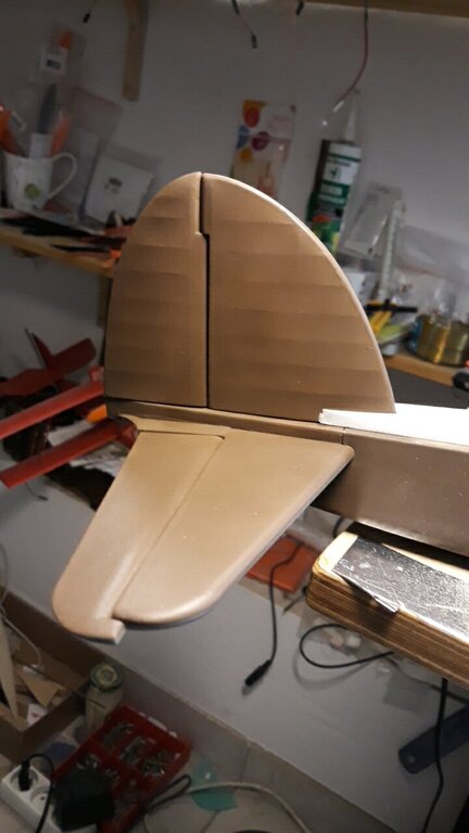

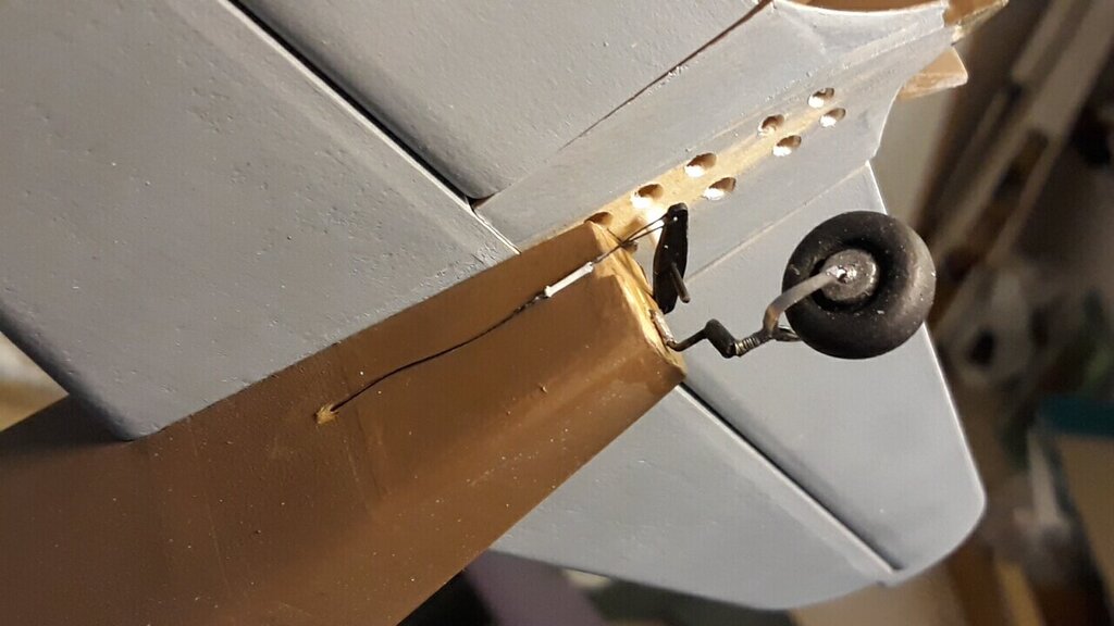

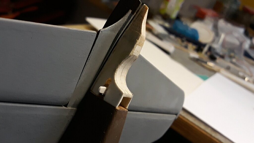

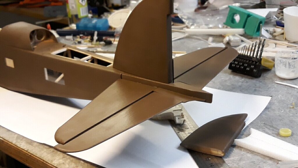

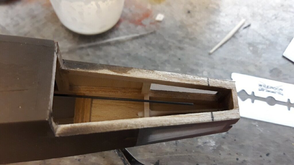

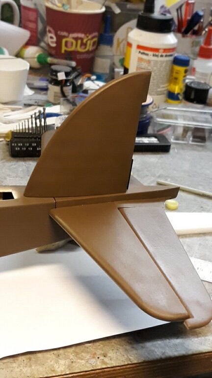

Michal4x4 Opublikowano 19 Listopada 2020 Autor Opublikowano 19 Listopada 2020 Dobry wieczór, Czas na montaż sterów. Orczyk SW jest w kadłubie i działa ok. Montaż SK niestety jest bardziej skomplikowany, bo jego orczyk jest w miejscu mało dostępnym, wychodzi tam też kółko ogonowe i będzie owiewka i trochę czasu to zajmie; ale prowadnica osi wklejona, linki założone, mam nadzieję, że się uda. Cdn. Pzdr, M 1
