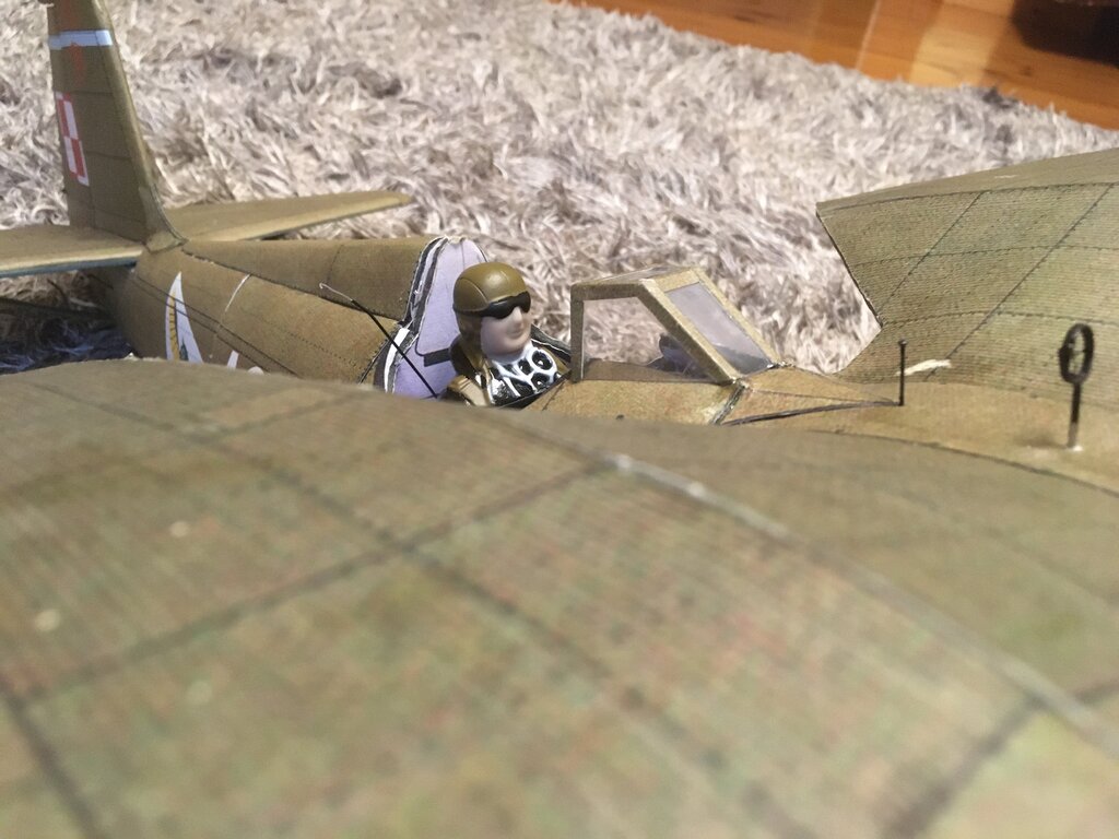

była taka wycinanka RWD 5 bis , i latała :) no ale to jest PZL 11 i wcale nie musi...może ale nie musi..
Sam pomysł bardzo dobry

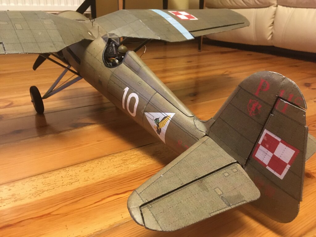

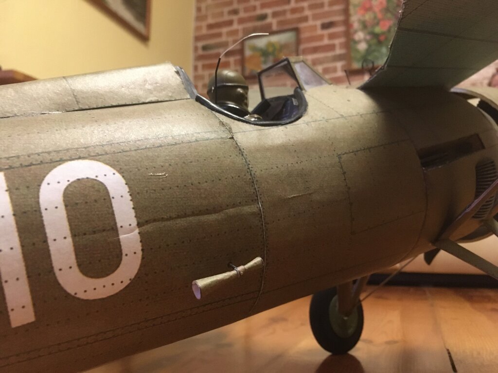

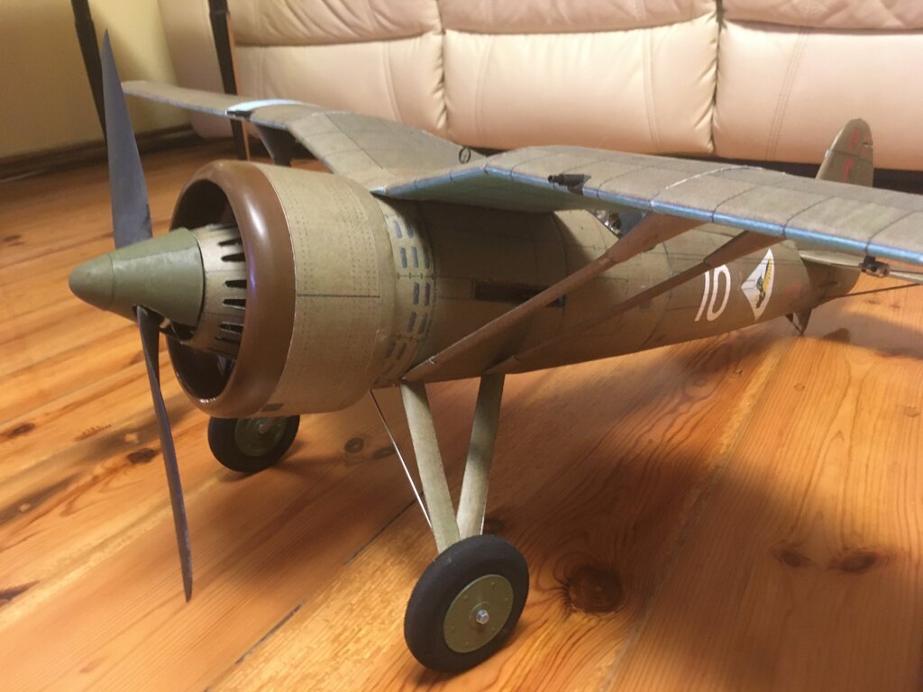

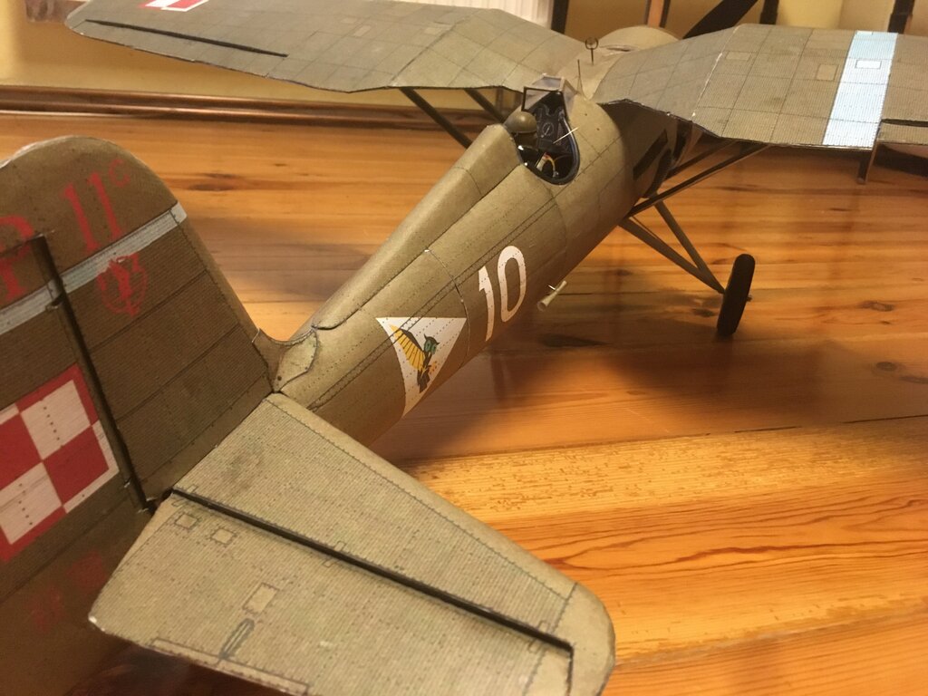

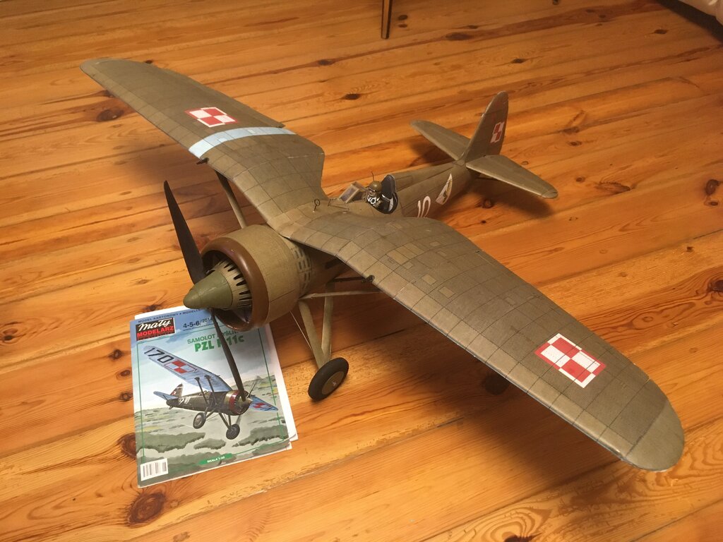

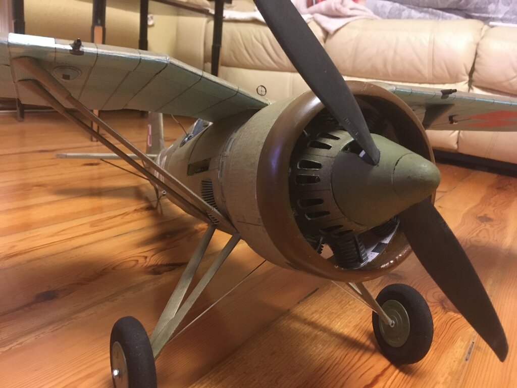

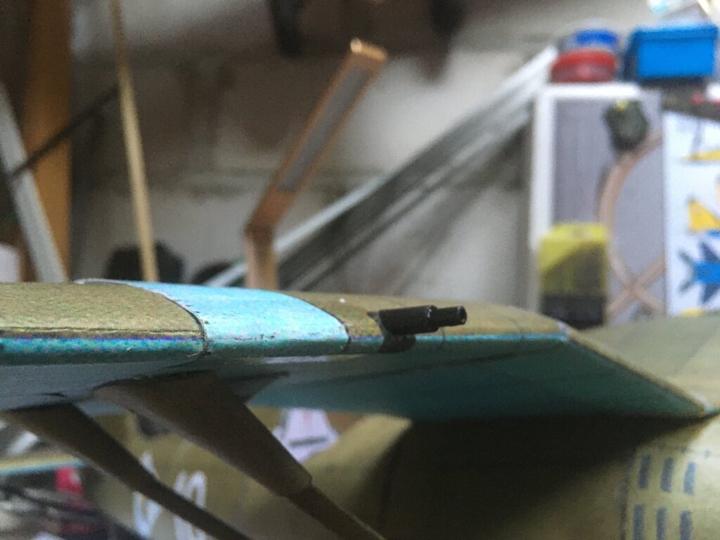

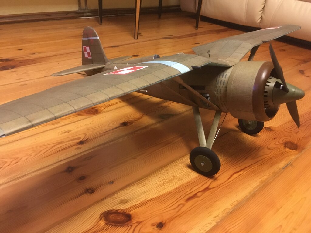

Model został zainspirowany flittestem który jest bardzo prosty w budowie, zbudowałem taki samolot i latał bardzo poprawnie, porównując oba samoloty są bardzo zbliżone konstrukcyjnie do siebie, wiec stad ten pomysł ze powinno być ok. Jak nie spróbuje to się nie dowiem, a lubię wyzwanie wiec się stało.
Profil skrzydła jest oparty na dzwigarze (tak samo jak FT) wiec czemu miało by nie zagrać, statecznik poziomy jest płaski, tez nie widzę tu problemu, model jest prosty, wszystkie odległości się zgadzają, wyważenie 30% od krawędzi natarcia
(uważam ze wyważenie to jest 75% sukcesu) i nie ma problemu żeby ewentualnie coś zmienić bo mam duża możliwość w usytuowaniu pakietu.
A czy poleci...? Nie wiem...
A czemu ma nie poleciec...? Tez nie wiem...
wiec trzeba poprostu spróbować, do odważnych świat należy ?
p.s. Nie pierwszy w razie co nie udany oblot :P, a budowa fajna, model wyglada w moich oczach naprawdę fajnie i niezależnie od oblotu Super ze wogle powstał. Rozwieje wszystkie wątpliwości mam nadzieje ze jeszcze w tym tygodniu :)

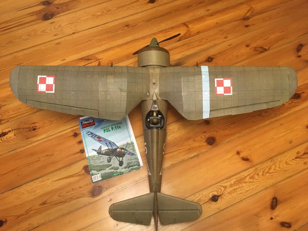

Tu masz wilge, nie jest to MM ale tez jest ok, skan i wzaleznosci od skali jaka chcesz obliczasz procentowo ile pan w z ploterem (jakaś firma reklamowa, druki wielkoformatowe itp.) ma powiększyć wydruk i działasz.
Dla skali 1:33 tak jak w MM i większości tych kartonowech trzeba powiększyć Wydruk do 330% żeby osiągnąć skale 1:10
