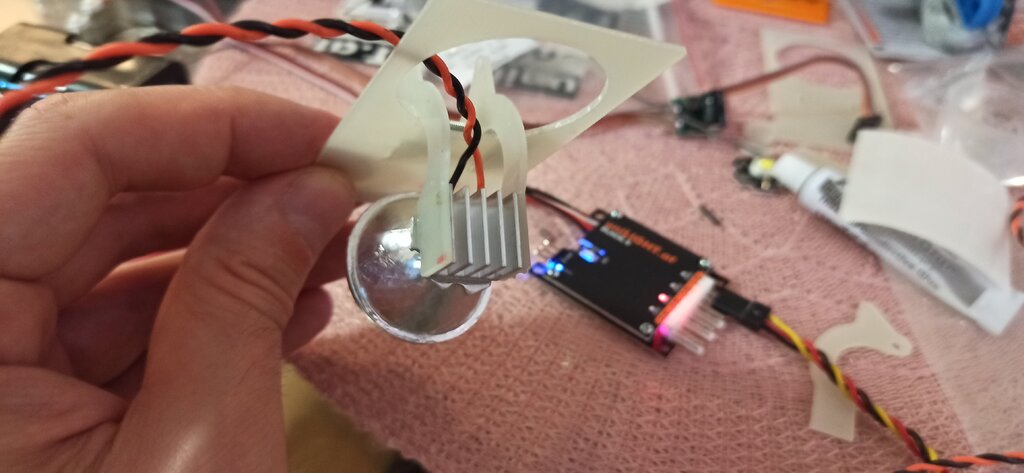

solainer Opublikowano 16 Września 2021 Autor Opublikowano 16 Września 2021 Diody mają radiatory takie jak na zdjęciu niżej. Dodatkowo te które będą zamontowane w skrzydłach i kadłubie zabezpiecze termostatem na 60 stopni.
Marek_Spy Opublikowano 16 Września 2021 Opublikowano 16 Września 2021 A sprawdzałeś jak się nagrzewają ?Wysłane z mojego CPH2021 przy użyciu Tapatalka
solainer Opublikowano 16 Września 2021 Autor Opublikowano 16 Września 2021 Tak z samym radiatorem tym na płytce PCB momentalnie jest 40 stopni ale z tym radiatorem dodatkowym przez 5 min nie rozgrzała się powyżej 50 stopni. To są lampy do startu i lądowania także za długo pracować nie muszą. Gorzej bedzie z lampami pozycyjnymi bo te z kolei świecą cały lot ale dla nich mam przewidziane większe radiatory i wyłącznik termiczny dla bezpieczeństwa.
Marek_Spy Opublikowano 16 Września 2021 Opublikowano 16 Września 2021 50 st. to nie jest źle. jaki termik przewidujesz ? w tym modelu nie musisz się liczyć z gramami ?

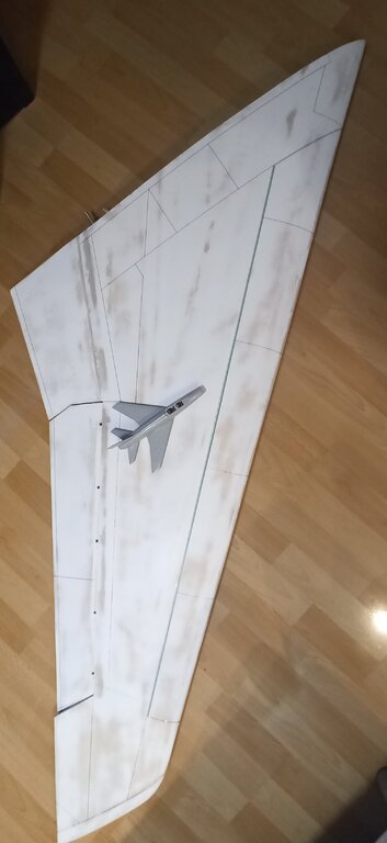

Ta odpowiedź cieszy się zainteresowaniem. solainer Opublikowano 18 Września 2021 Autor Ta odpowiedź cieszy się zainteresowaniem. Opublikowano 18 Września 2021 My tu gadu gadu a już minął prawie rok i zrobiłem więcej niż przypuszczałem. Powiedzmy że mam teraz stan ARF bez koloru. Widok z góry: I od spodu: 8 4

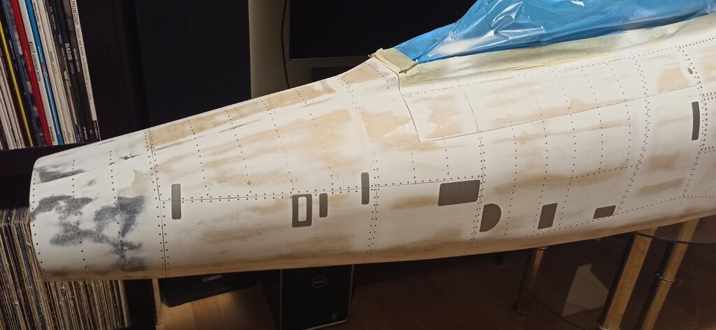

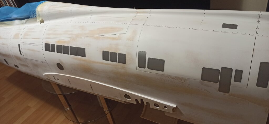

Ta odpowiedź cieszy się zainteresowaniem. solainer Opublikowano 12 Października 2021 Autor Ta odpowiedź cieszy się zainteresowaniem. Opublikowano 12 Października 2021 Nie wiem który już wieczór z rzędu bawię się w naklejanie nitów ale powoli zaczyna być widoczne światełko w tunelu. Oczywiście nitów nie ma nawet połowy z tego co powinno być ale mam zamiaru spędzić nad tym całej zimy. Moim zdaniem tyle wystarczy. 9 1
