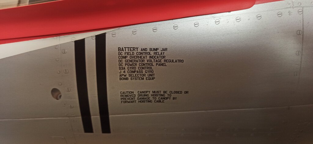

Kupiłem kalki na podkładzie papierowym dokładnie takie jak do modeli plastikowych. Po próbach mogę z czystym sumieniem polecić kalki od tej firmy https://viscar.pl/. Kalki mają ba foli białej i przezroczystej. Daje to możliwość zrobienia nawet oznaczeń z białym kolorem np nasze Polskie szachownice. Kalka po nałożeniu jest bardzo cienka i doskonale układa się na powierzchi czego nie można powiedzieć o kalce irmy forever którą użyłem na ogonie. Tam wyraźnie czuje się krawędź pod palcem i łatwo ją zerwać. Jej nie kupujcie.

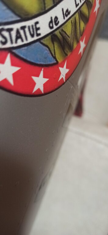

Zrobiłem mocne zbliżenie aby było dobrze widać jak przylega do powierzchni. Pod kalkami nie żadnego podkładu. Trzymają się doskonale. Teraz jestem pewny że efekt końcowy bedzie taki jakbym oczekiwał.
