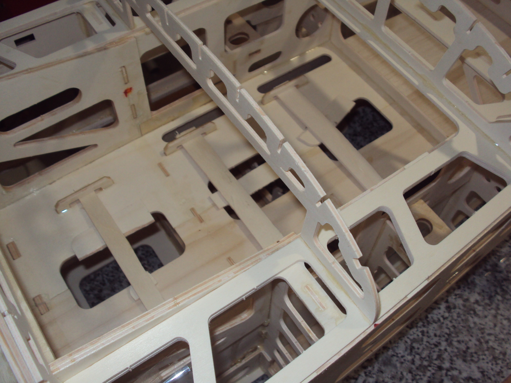

enter1978 Opublikowano 27 Grudnia 2020 Autor Opublikowano 27 Grudnia 2020 4 minuty temu, Cybuch napisał: Tak na zdjęciach wyglądało. Nie nic nie szpachlowałem , nawet kadłub nie jest oszlifowany , tak z grubsza go tylko szurnąłem papierem, połączenie statecznika z garbem to klej powychodził i do tej pory mi się nie chciało tego oszlifować. Dziś zacząłem kabinkę , niewiele zrobiłem ale zawsze to coś. Mam wklejone wręgi , jutro wkleję paski pomiędzy wręgi pod poszycie i postaram się wkleić paski na żeberka sterów wysokości i jak czas pozwoli to wkleję mocowania zbiornika i mocowania kabinki. I tak powoli stopniowo modelu przybywa , ale taka drobnica to czas zabiera a nie widać żeby było coś zrobione.

enter1978 Opublikowano 29 Grudnia 2020 Autor Opublikowano 29 Grudnia 2020 18 godzin temu, Cybuch napisał: O tym w mojej relacji , banalnie proste ustrojstwo , może się Tobie spodoba. Tak ja robiłem. No zobaczymy , zaraz jadę do teściów jak piła którą mam zamiar przywieźć będzie umiała wyciąc listwy to nią wytnę a jak nie to wykombinuję coś takiego jak pokazałeś na zdjęciu. Dziś po pracy coś trochę sklejałem , mam już mocowania zbiornika i mam mocowania kabiny, teraz schnie do jutra , mam nadzieję że kabina mi się nie przyklei do kadłuba. Kurcze te drobne duperele sporo czasu zabierają.
enter1978 Opublikowano 30 Grudnia 2020 Autor Opublikowano 30 Grudnia 2020 Uchwyty kabiny wyschły i kabina się nie przykleiła do kadłuba , to już jest dobrze . No i uruchomiłem piłę którą przywiozłem , dobrze się tnie ale podziałka z kątami nie ma nic wspólnego z rzeczywistością , więc na listwach rysowałem od czoła linie za pomocą kątomierza i do wyznaczonych linii ustawiałem pochylenie piły. Wychodzi świetnie , nie licząc tego że ostrze ma trochę za małą średnicę i jednej listwy od statecznika pionowego nie docięła, ale brakło z 2mm to już skalpelem dotnę. Na razie mam wszystkie listwy na ogon , na skrzydła listwy poczekają aż zrobię te skrzydła. Każda listwa jest cięta pod takim kątem jak w instrukcji Krzyśka Mogę dalej budować .

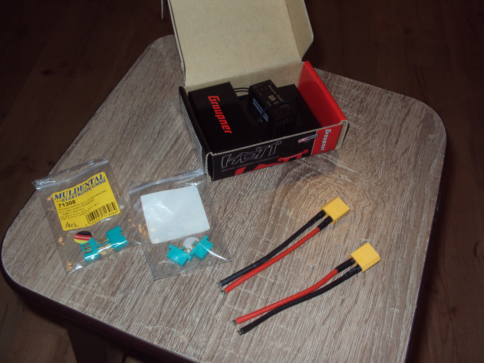

enter1978 Opublikowano 31 Grudnia 2020 Autor Opublikowano 31 Grudnia 2020 Dziś przykleiłem tylko natarcie kierunku i rzuciłem to bo przyjechał kurier. Mało mnie nie pokręciło aby uruchomić ten power box , ale nie miałem wtyczek ani odbiornika , to znaczy odbiornik mam ale młodszy syn niedawno mówił że chciał by spróbować polatać, model depronowego myśliwca mam , leży sprawny i od lat nieużywany w sam raz będzie się nadawał do kasacji. Więc postanowiłem że nie będę demontował tego modelu zabierał odbiornika tylko niech mały się bawi a ja sobie kupię nowy odbiornik. No i kupiłem na razie jeden, docelowo będzie dwa , no i jak się okazuje odbiorniki też stówkę podrożały , że też nic nie tanieje. Więc na razie odstawiłem sklejanie a biorę się za lutowanie i opanowanie radia i powerboxa. Oczywiście bez zaliczenia wpadki się nie obyło , zamawiałem paczkę z odbiornikiem i wtyczkami a zapomniałem dorzucić listwy sosnowe 2x10 na kabinkę i teraz nie mam z czego zrobić kabinki a zamawianie tylko samych 4 listewek średnio się kalkuluje. Teraz to chyba trzeba kupić listwę sosnową w budowlanym i wyciąc listewki , dobrze że mam piłę
enter1978 Opublikowano 31 Grudnia 2020 Autor Opublikowano 31 Grudnia 2020 Ogólnie to powerbox uruchomiłem i tu nie było niespodzianek. Ale z radiem mam problem nie do przeskoczenia , nie potrafię w telemetrii zmienić ten chanel out na typ SUMD , nie widzę takiej możliwości, a może to nie robi się w telemetrii? nie wiem nie poradziłem sobie z tym zadaniem , chyba że to się włącza w radiu nie z poziomu menu radia a z poziomu komputera i oprogramowania dołączanego z radiem , a w oprogramowaniu to jeszcze bardziej nie wiem gdzie czego szukać niż w radiu . No i na razie jest dupa.

enter1978 Opublikowano 31 Grudnia 2020 Autor Opublikowano 31 Grudnia 2020 Dałem radę , działa. Sporo czasu mi to zajęło , odnalazłem i ustawiłem wszystko co trzeba , i nie działało , na początki ustawiłem jak w instrukcji SUMD OF 16 , ale nie działało , po czym na zagranicznym forum wyczytałem że ktoś miał ustawione SUMD OF 08 , więc tak ustawiłem i to był błąd. Nie wpadłem na to że power box też trzeba ustawić pod tą transmisję , w końcu doszedłem że power box jest ustawiony pod jakiś system od Spectrum ale jest opcja na HOTT Graupnera , więc ustawiłem HOTT ale nie zmieniłem w radiu z SUMD OF 08 na SUMD OF 16. W końcu zadzwoniłem do Marcina i Marcin pomógł wyłapać błąd , po zmianie jednej cyferki wszystko ruszyło. Marcin kazał czytać instrukcję i się do nich stosować. Ciężko było ale działa
Graffi_25 Opublikowano 31 Grudnia 2020 Opublikowano 31 Grudnia 2020 Marcin to kazał napisać : " Głuppi Marcin powiedział, że instrukcja jest do czytania a nie do oglądania " ale dobrze że już ruszyło - SJ HoTT: If you wish to use a HoTT receiving system, the SUMD signal must be activated at the receiver. Use the SmartBox or the transmitter’s Telemetry menu to set “CH OUT TYPE: SUMD OF 16”. “OF” means that the receiver switches the SUMD signal off if signal loss occurs. The SRS system detects this within a few milliseconds, and switches over to the second receiver. If you intend to use only one receiver, you can also set FS or HD. Wyniki tłumaczenia - SJ HoTT: Jeśli chcesz używać systemu odbioru HoTT, sygnał SUMD musi być aktywowany o godz odbiornik. Użyj SmartBox lub menu Telemetry nadajnika, aby ustawić „CH OUT TYP: SUMD OF 16 ”. „OF” oznacza, że odbiornik wyłącza sygnał SUMD w przypadku zaniku sygnału. Plik System SRS wykrywa to w ciągu kilku milisekund i przełącza się na sekundę odbiorca. Jeśli zamierzasz używać tylko jednego odbiornika, możesz również ustawić FS lub HD.
