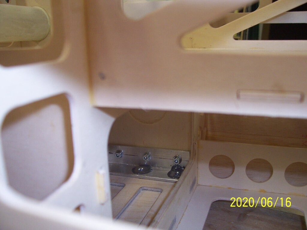

enter1978 Opublikowano 20 Listopada 2020 Autor Opublikowano 20 Listopada 2020 2 minuty temu, Cybuch napisał: To są kotwy do mocowania zbiorników wklejone w pokłogę z przodu kadłuba. Aha , wszystko jasne , przez podłużne otwory idzie pewnie rzep do zaciśnięcia zbiornika. Kurcze od dłuższego czasu zastanawiałem się co to jest. 1
Cybuch Opublikowano 20 Listopada 2020 Opublikowano 20 Listopada 2020 W kadłubie jest wręga mocująca kanistry. Radzę wzmocnić ją lotnicza sklejką 1mm. Te wycięcia na rurki silikonowe potrafią się szybko wyłamać. To sklejka topolowa bardzo krucha. Warto o tym pamiętać . 2

enter1978 Opublikowano 21 Listopada 2020 Autor Opublikowano 21 Listopada 2020 10 godzin temu, Cybuch napisał: Te wycięcia na rurki silikonowe potrafią się szybko wyłamać Jeszcze tego nie montowałem , a jest opcja na kanistry więc pewnie poproszę Marcina o wycięcie takiej drugiej wręgi i dokleję drugą warstwę na kupę i ma być. Z kanistrami to nawet nie chodzi o kasę a o wagę , jak nie patrzeć to kilogram balastu , a kompletnie nie wiem czego się spodziewać po modelu , będzie przeszkadzał kilogram czy będzie obojętny ? w modelu 2,2m przeszkadza mimo że model lata fajnie i poprawnie to balast przeszkadza np, spin knif edge wersja lekka robi fajniej , niby tak samo ale ciężki model z cichym wydechem dużo szybciej wytraca wysokość , a lekki kręci się i kręci i kręci. (ale i tak lubię ten cichy model bo przyjemnie się nim lata mimo nadwagi) Wracając do extry, przód kadłuba zastygł i już nawet dziś wkomponowałem na sucho dół domku silnika który jest również półką w kadłubie , tak że dziś ten spód domku wkleję na żywicę i chyba powklejam dwie ostatnie wręgi z tej przedniej części kadłuba. I to jak wyschnie to chyba trzeba będzie przynieść płytę z kamienia i resztę sklejać na płaskiej równiej powierzchni. Mam nadzieję że ten kamień który mam to wystarczy , on ma 160cm długości

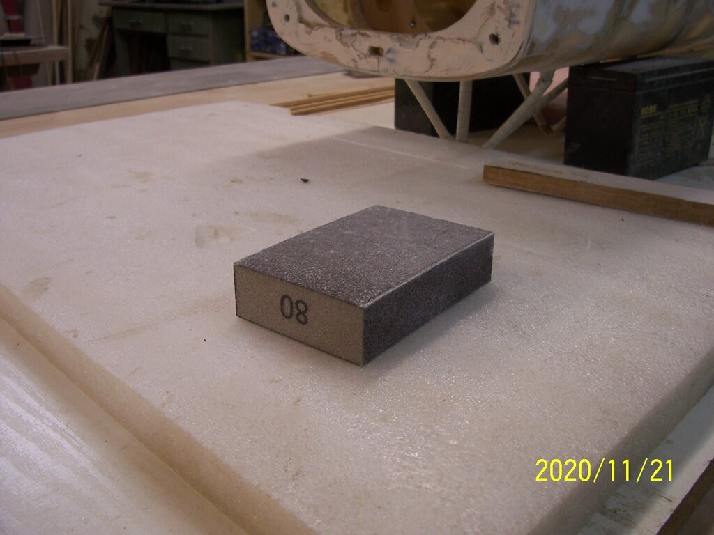

Cybuch Opublikowano 21 Listopada 2020 Opublikowano 21 Listopada 2020 8 godzin temu, enter1978 napisał: L285 z utwardzaczem H286. Dobry niemiecki patent , ale przeznaczenie jej jest inne , dla czego właśnie żywica?. Jak jeszcze nie wyszlifowałeś wszystkich elementów to mam fajne narzędzie do tego celu , które doskonale szlifuje powierzchnie jednocześnie z włoskami po frezie . Dwie operacje za jednym zamachem. Wiesiu,popełniłeś mały błąd. Ta podstawa mocowania podwozia do obrysu kadłuba powinna być zeszlifowana przed wklejeniem - teraz będziesz się barował. Zanim pokleisz , pomyśl o czymś takim.
