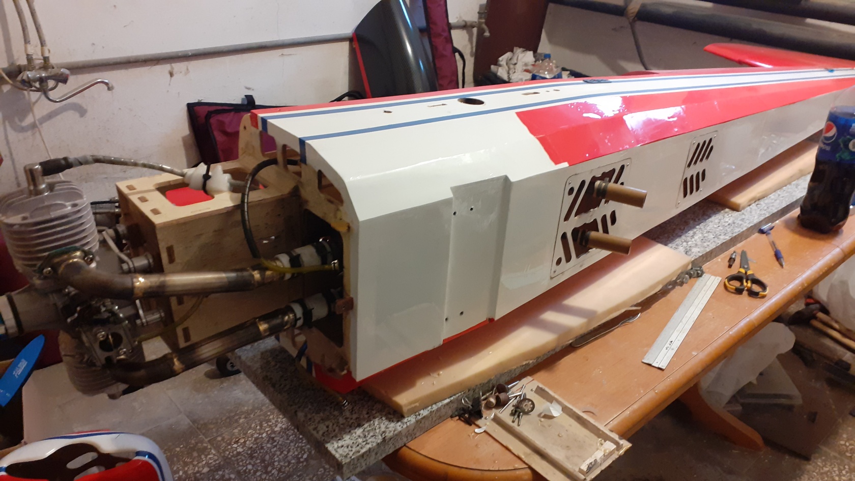

enter1978 Opublikowano 6 Maja 2023 Autor Opublikowano 6 Maja 2023 Ładnie wyszło , no nieźle się z tym uporałeś. Ja nie mam na razie zdjęć z swoich postępów , ale wszystko zrobione , pościskane i schnie.
Cybuch Opublikowano 6 Maja 2023 Opublikowano 6 Maja 2023 3 minuty temu, enter1978 napisał: Ładnie wyszło , no nieźle się z tym uporałeś. Najgorzej zacząć gdy nie wiesz od czego , później jakoś leci.

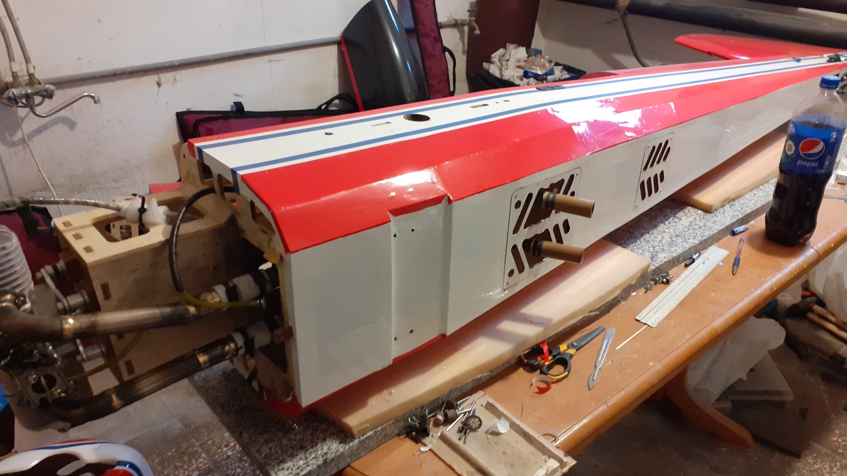

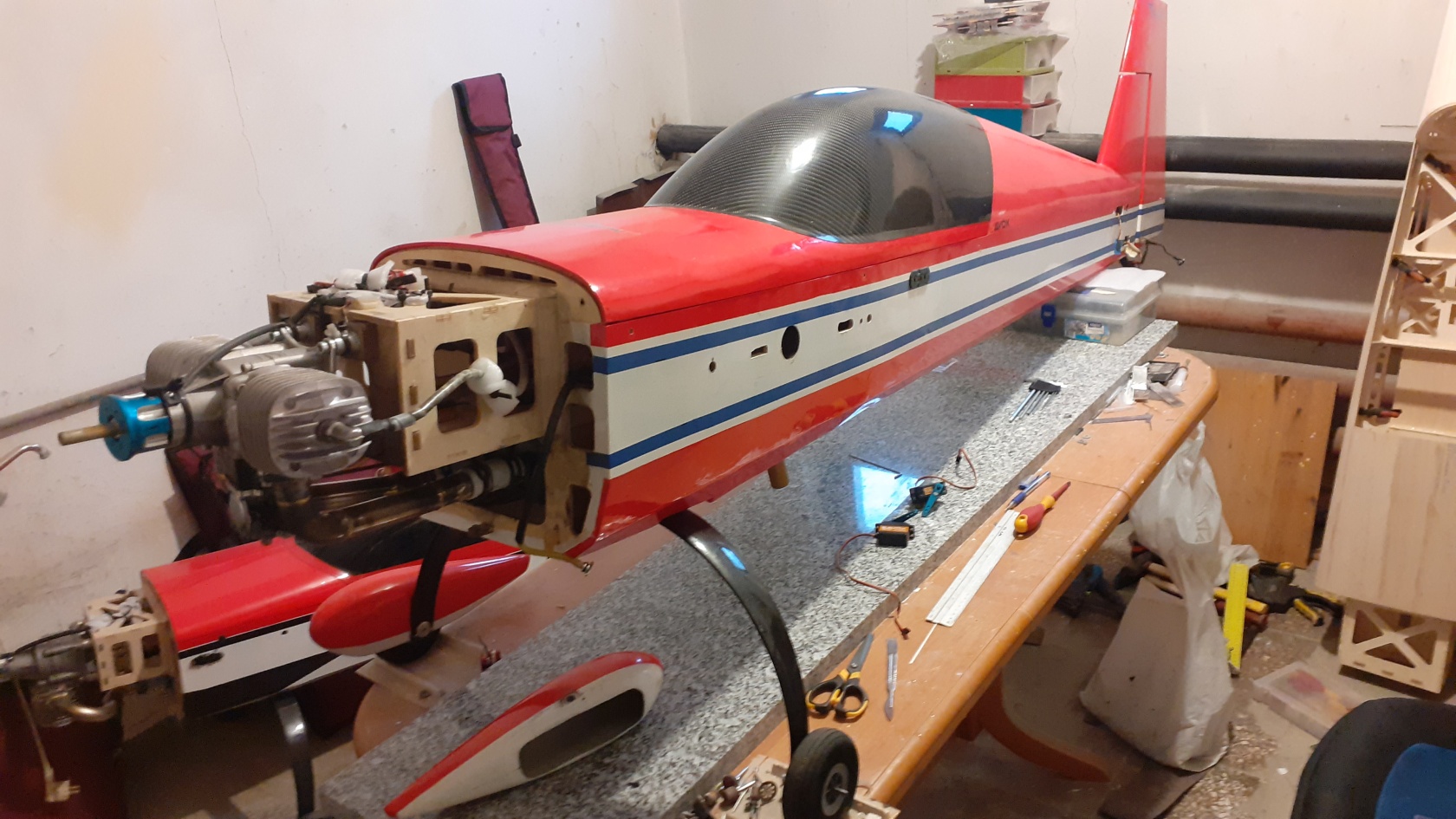

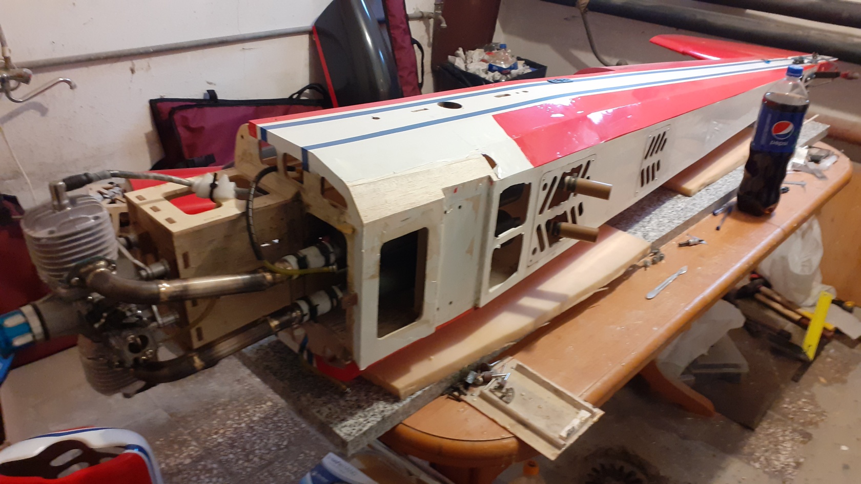

enter1978 Opublikowano 7 Maja 2023 Autor Opublikowano 7 Maja 2023 Ja juz po naprawie , jeszcze dziś stanie na kołach , ale mam uszkodzoną owiewkę koła i muszę ja zdemontować a łatwiej mi będzie ja odkręcić trzymając podwozie w ręku niż na modelu, i dlatego nie ma jeszcze podwozia przykręconego. 1
enter1978 Opublikowano 7 Maja 2023 Autor Opublikowano 7 Maja 2023 Jeszcze zostało posklejać owiewkę koła i gotowe 3

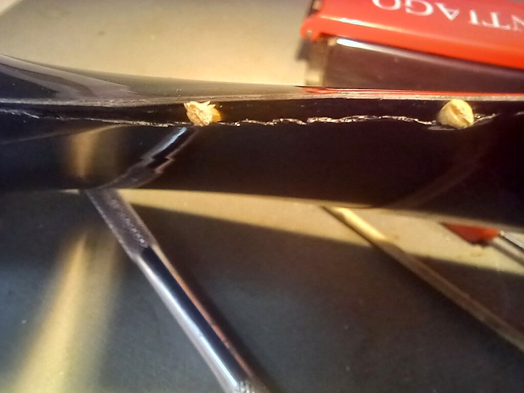

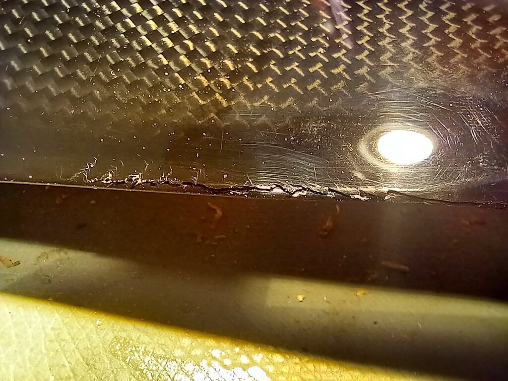

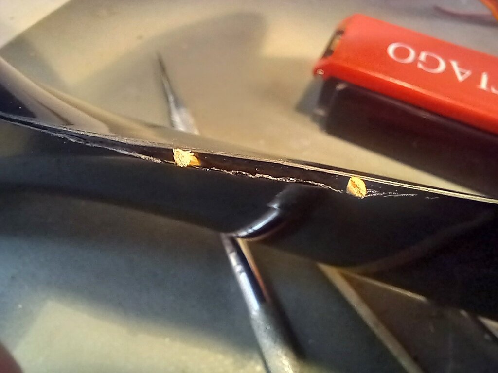

Cybuch Opublikowano 8 Maja 2023 Opublikowano 8 Maja 2023 Wiesiu , miałeś rację. Jedna łopata na spływie jest rozwarstwiona na odcinku 10cm. do osi śmigła . Widać , że producent poskąpił rowingu na spływie. Myślę , że temat da się ogarnąć. 1
enter1978 Opublikowano 9 Maja 2023 Autor Opublikowano 9 Maja 2023 13 godzin temu, Cybuch napisał: Myślę , że temat da się ogarnąć No aż jestem ciekaw co z tego wyjdzie. Ogólnie to pokusił bym się o stwierdzenie że nawet nie naprawiane było by lepsze od tego które ci trzasnęło przy rozruchu na ziemi, jak się nie da naprawić bądź wyważyć po naprawie to zostaną ci pokrowce Falcona. No i jeszcze problemem może być sam silnik , ty masz 111ccm a śmigło chodziło z silnikiem 123ccm który to naprawdę ma moc no i niewiadomą jest jak mniejszy silnik będzie sobie radził. Mam nadzieję że się pochwalisz co tam z tego wyszło , i czy ci to lata czy nie lata? no powiem ci że nagranie bym chętnie zobaczył. Moje doświadczenie z tym śmigłem jest takie że model na nim zaczął wolniej latać, ciekawe jakie będą twoje odczucia.

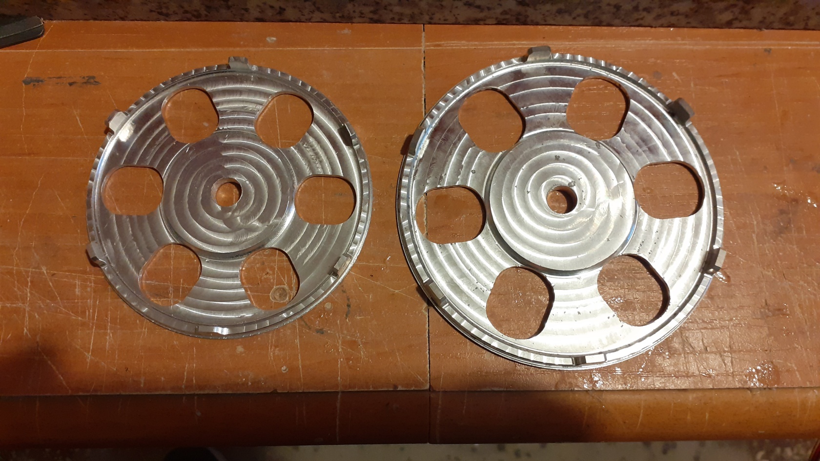

enter1978 Opublikowano 9 Maja 2023 Autor Opublikowano 9 Maja 2023 TaDam, dziś dotarły robione podstawy kołpaków, ostatnimi dniami mam mało czasu na modelarstwo , ale jutro juz się zajmę tymi kołpakami bo trzeba to zamontować na modelu.
Shock Opublikowano 9 Maja 2023 Opublikowano 9 Maja 2023 Pancerne . Jak wagowo w stosunku do oryginalnych ? z ciekawości pytam
enter1978 Opublikowano 9 Maja 2023 Autor Opublikowano 9 Maja 2023 1 minutę temu, Shock napisał: Jak wagowo w stosunku do oryginalnych ? z ciekawości pytam Wiesz też mnie to zastanawia, ale oryginał leży u Marcina w Łukowie, to Marcin jak odczyta to niech zważy ten największy 115mm i poda wagę, a dorabiana podstawa 115mm waży 70g , cały kołpak czyli nowa podstawa z stożkiem laminatowym waży 120g

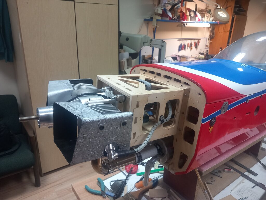

Cybuch Opublikowano 11 Maja 2023 Opublikowano 11 Maja 2023 Wiesiu, fajny malunek wyczarowałeś. Domek ukończony , silnik zamontowany . Zakładam śmigło i co widzę. Skrzywiona śruba centrująca śmigło i też w niedziele nie polatam.
enter1978 Opublikowano 11 Maja 2023 Autor Opublikowano 11 Maja 2023 6 minut temu, Cybuch napisał: Zakładam śmigło i co widzę. Skrzywiona śruba centrująca śmigło Uuuu to nie kiepsko urwane śmigło szarpnęło piastą , ciekawe czy gwintu nie zgięło na który jest przykręcana śruba centrująca. 8 minut temu, Cybuch napisał: i też w niedziele nie polatam Ja polatam , już się napaliłem na latanie jak szczerbaty na suchary, no jestem w o tyle komfortowej sytuacji że prócz extry 2,7m mam jeszcze 2 inne modele gotowe do lotu, mniejsze to mniejsze ale latają
Cybuch Opublikowano 12 Maja 2023 Opublikowano 12 Maja 2023 W dniu 11.05.2023 o 20:12, enter1978 napisał: Irek jak tam śmigło? jak tam domek?, weekend za pasem i ma być ładna pogoda. U mnie tak średnio , model nie wyleci w weekend mimo że jest naprawiony bo nie mam serw , więc model stoi a ja latam i sobota i niedziela na zmianę , raz Mx, a raz extra 2,4m, ostatnio latałem dwa tygodnie temu i naprawdę mam chęć polatać. Moje śmigło do extry 2,7m ma się dobrze , ale jeszcze jedna taka akcja i wpadnę w depresję. Śmigło dziewica No i ogarnąłem temat kołpaków , extra 2,7m ma juz kołpak i jest gotowy do przykręcenia wraz z śmigłem, a extra 2,4m to już dostała nowy kołpak i stoi gotowa do wylotu Irek jak tam śmigło? jak tam domek? Domek naprawiony. 2

Cybuch Opublikowano 13 Maja 2023 Opublikowano 13 Maja 2023 Nakrętka w miarę naprostowana i zamówiona nowa. Silnik odpalony , wszystko OK. Wał prosty nic nie bije. Ale miałem problemy z odpaleniem. Pod membranę w gaźniku dostała się odrobinka resztek śmigła i jeden listek nie domykał się. Dotarł przelew ?. l

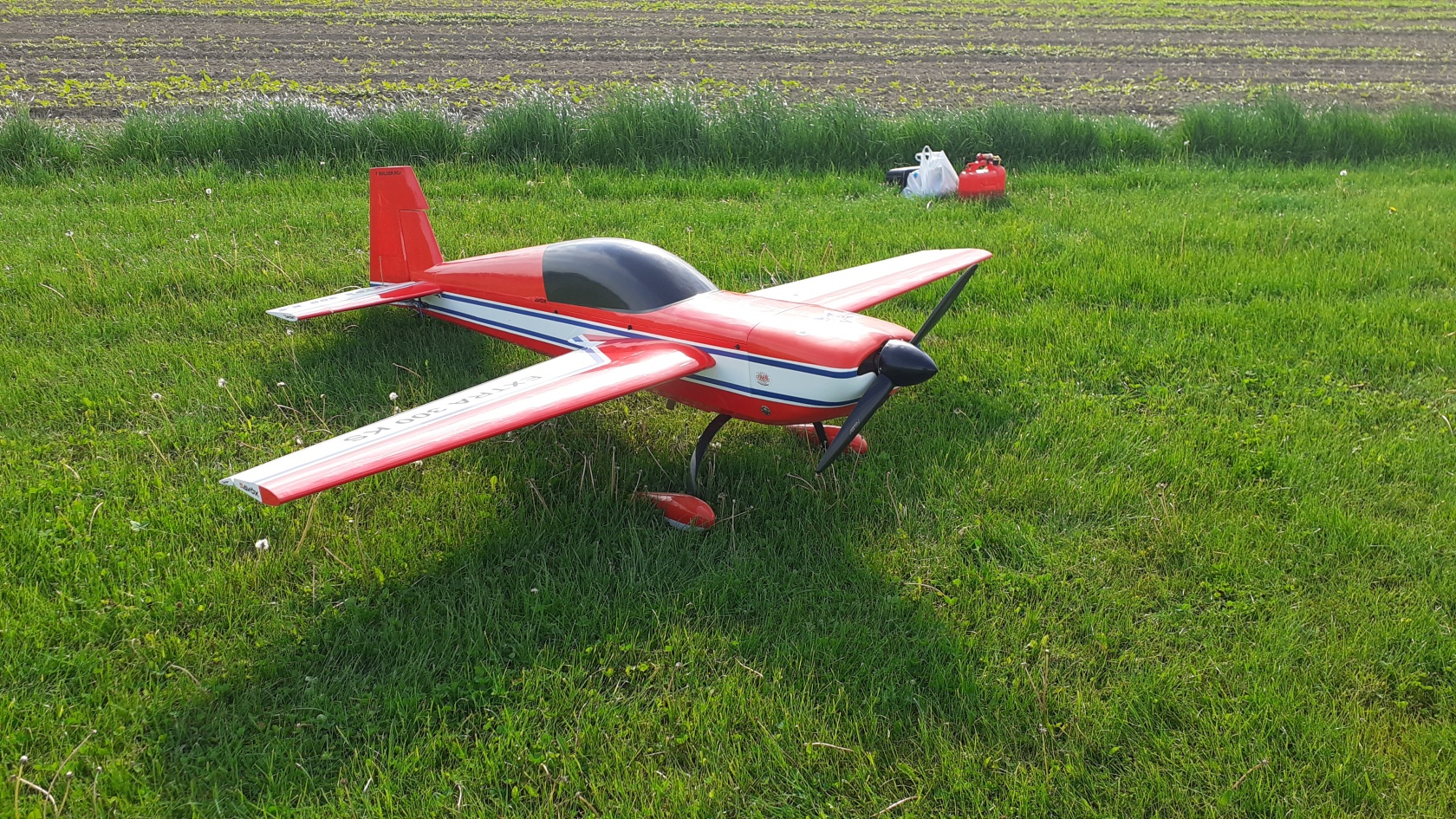

enter1978 Opublikowano 20 Maja 2023 Autor Opublikowano 20 Maja 2023 W dniu 13.05.2023 o 22:04, Cybuch napisał: Wiesiu , spokojnie , wszystko po kolei. Jak tam u ciebie , sytuacja opanowana? i co ci z tego śmigła wyszło? Ja dziś polatałem, model naprawiony , ster kierunku chodzi jak trzeba , dorabiany kołpak śmigła wydaje się że będzie chodził , jest dobrze , a polatałem dziś kilka godzin. Nic nie nagrałem bo nie miałem czym a i nikogo nie było ze mną , mam tylko zdjęcie modelu z kołpakiem, model polatał na śmigle i powisiał nie mało , ale juz nie 10cm nad ziemią bo takie zawisy gdzie model szoruje sterem po ziemi to coś widzę że drogo wychodzą. 3
