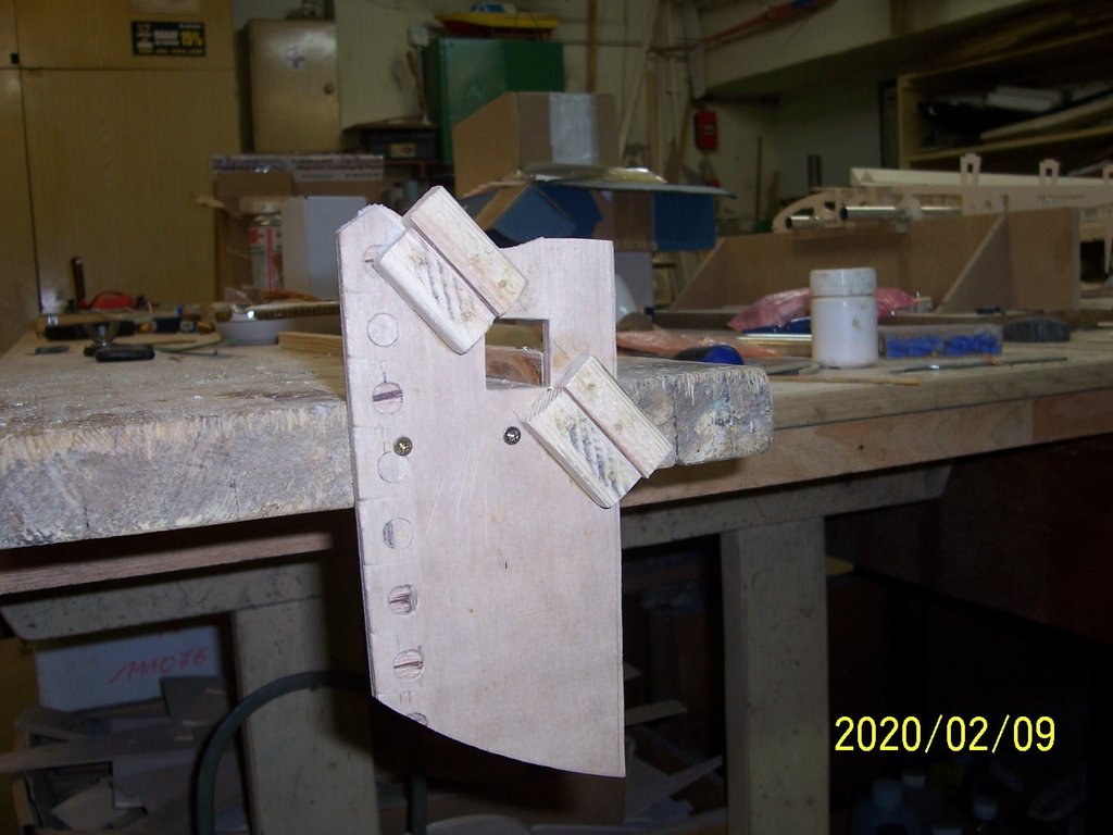

43 minuty temu, FockeWulf napisał:
A jak tniesz te listwy trójkątne? Dla mnie to zawsze jakaś masakra była, szlifowałem z ręki cm po cm.
W mojej relacji z budowy pokazałem jak ja to robię.
Zerknij , może się Tobie spodoba.

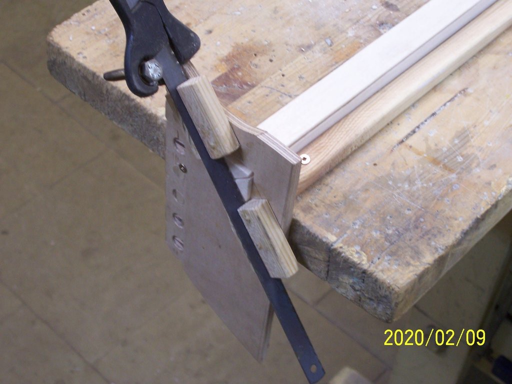

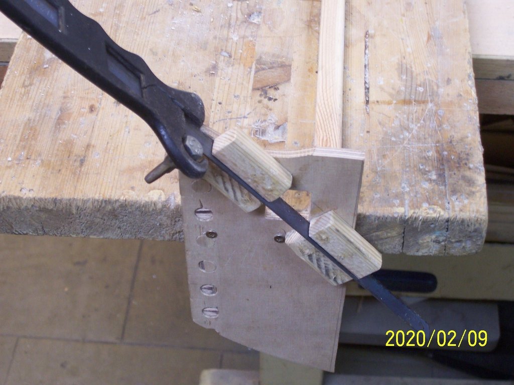

Mam taką małą piłę w której piła pochyla się pod kątem jaki jest potrzebny , trochę za mało się kładła ale po modyfikacji ostrze kładzie się ile potrzeba.
W sumie to łatwo i szybko idzie , sunę listwę przy celadze więc idzie prosto a piła pod odpowiednim kątem tnie.
Nie mierzyłem czasu ale po ustawieniu celagi i pochylenia piły wycięcie listwy to dosłownie minuta.
Stare zdjęcie jeszcze jak wycinałem listwy na pierwszą extrę 2,7m którą obecnie latam.

Ja dziś się dopiero uporałem z zestawem listew które wytnę w trójkąty , ale jak skończyłem i ułożyłem ten zestaw na stole to tak pomyślałem sobie że sporo tego , i od razu pomyslałem o tobie , matko bosko ty to ręcznie strugałeś po centymetrze.
Ja wolę jednak sie wspomóc piłą , tyle że dziś mogłem stanąć i wyciąć , ale jest trochę późno piła trochę hałasuje , nie chciałem już drażnić ludzi i przełożyłem wycięcie na poniedziałek.
Takim ustrojstwem wycinam te listwy.
